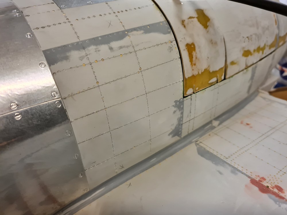

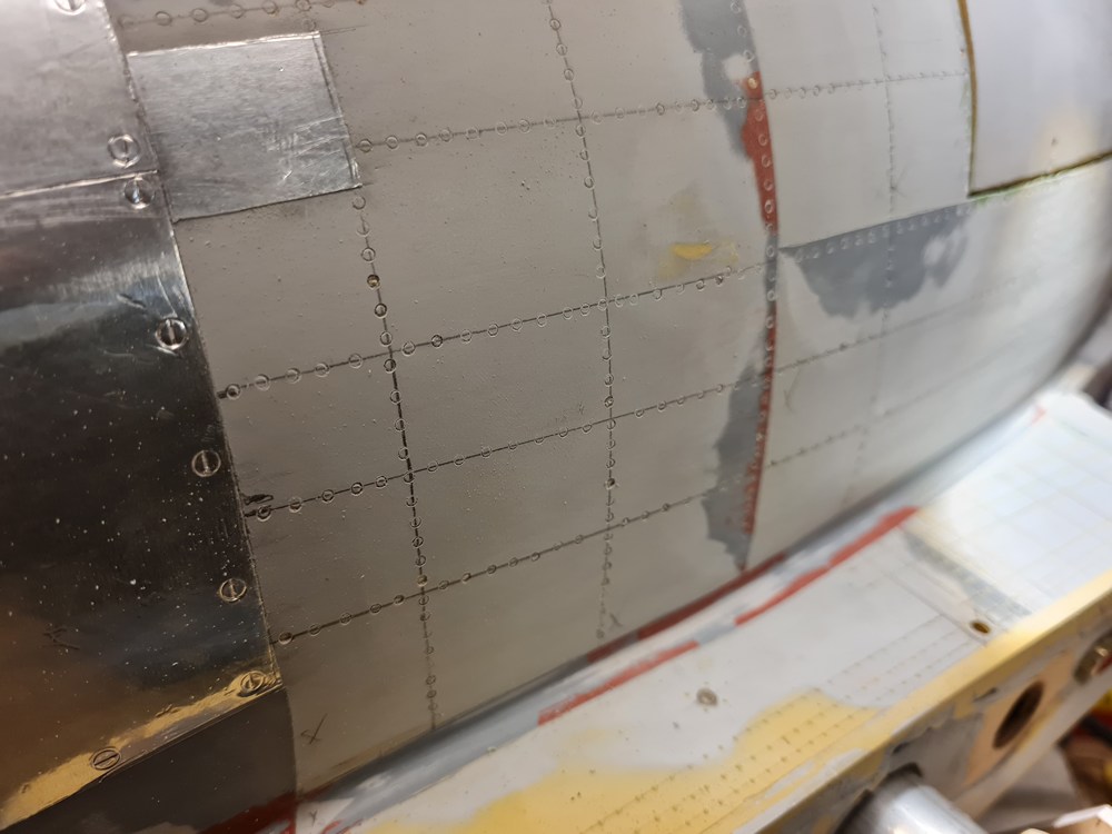

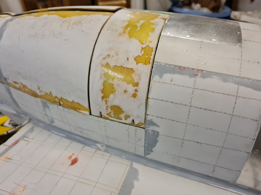

    Ytterligare "några" nitar hittade sin plats....

      Några fler linjer så jag kan få dit lite fler nitar!

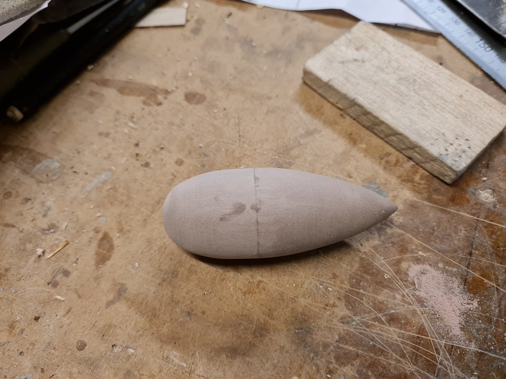

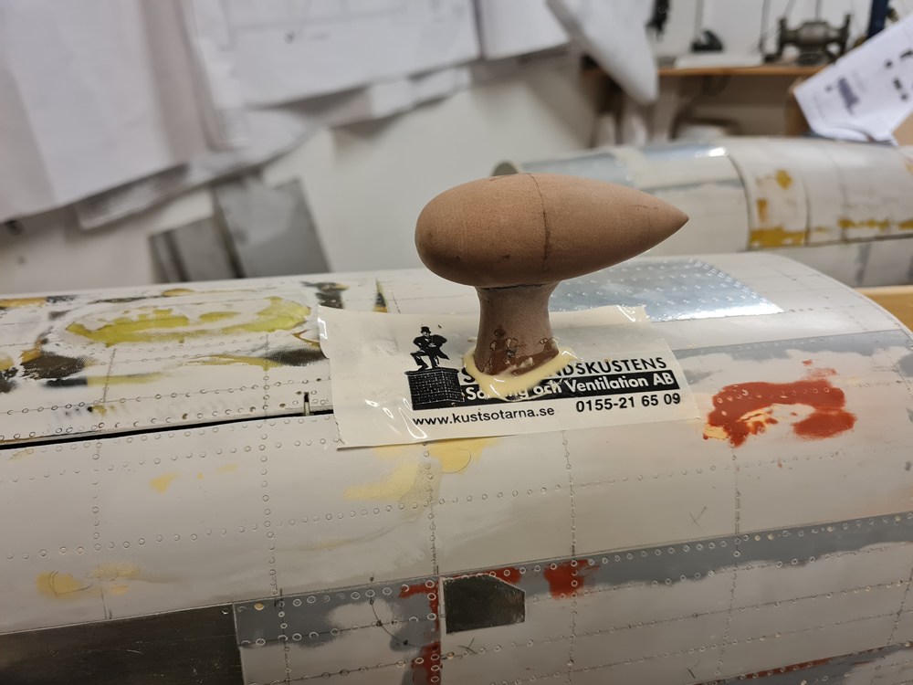

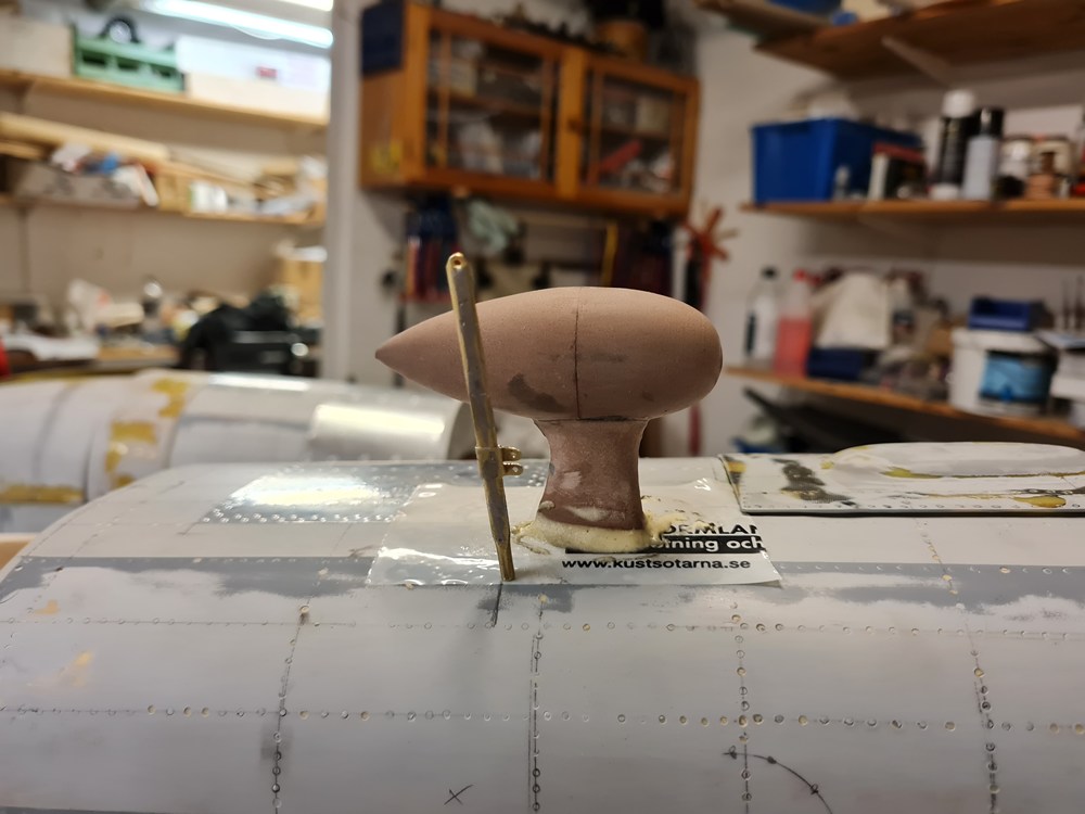

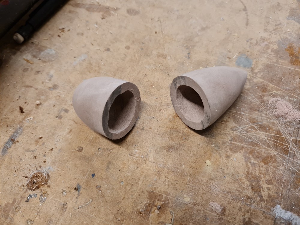

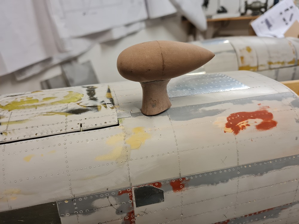

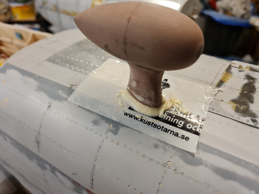

            Dags att tillverka lite detaljer för de områden där jag har fräst in nitar.
            Antenn poden limmades ihop efter att jag gröpt ur den.
            Ett fäste slipades fram och försågs med en 3 mm piantrådsbit och kroppen fick ett mässingsrör. Jag kommer att förse fästet med en magnet och en styrpinne.

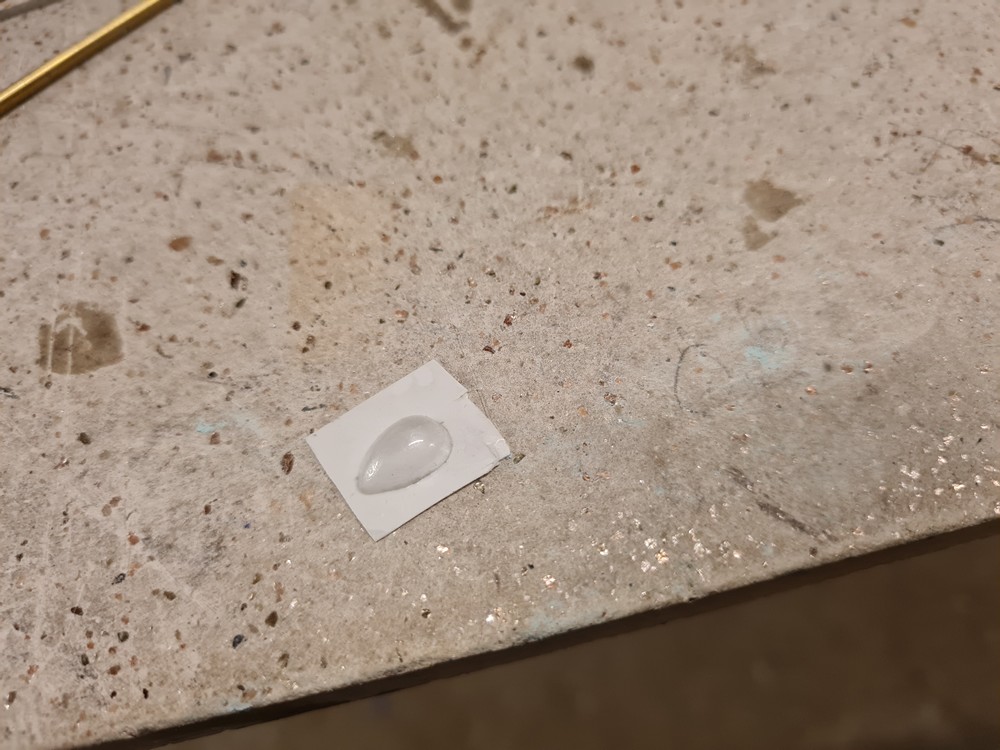

            Lite microballonger och epoxy så jag får en bra passform mellan kroppen och fästet.

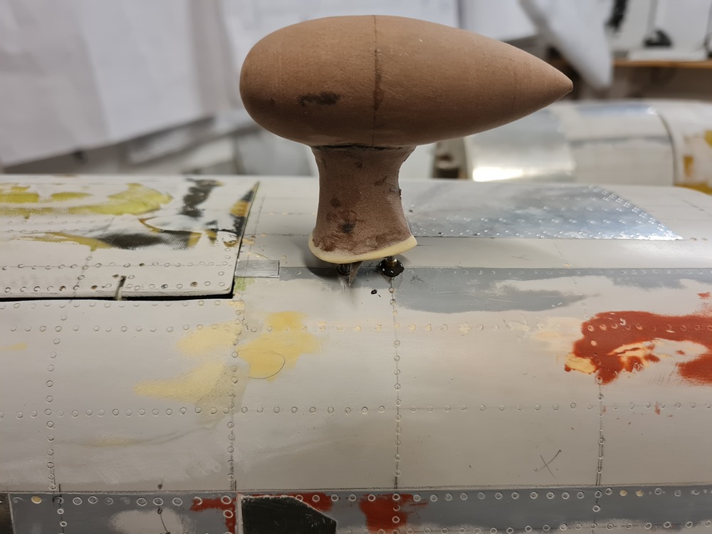

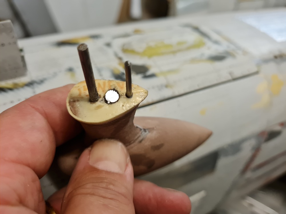

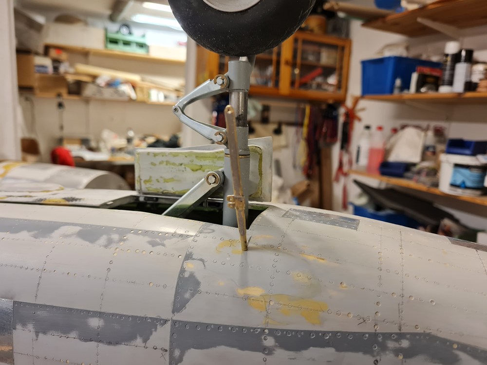

              Guide pinnen och magneten limmades på plats.

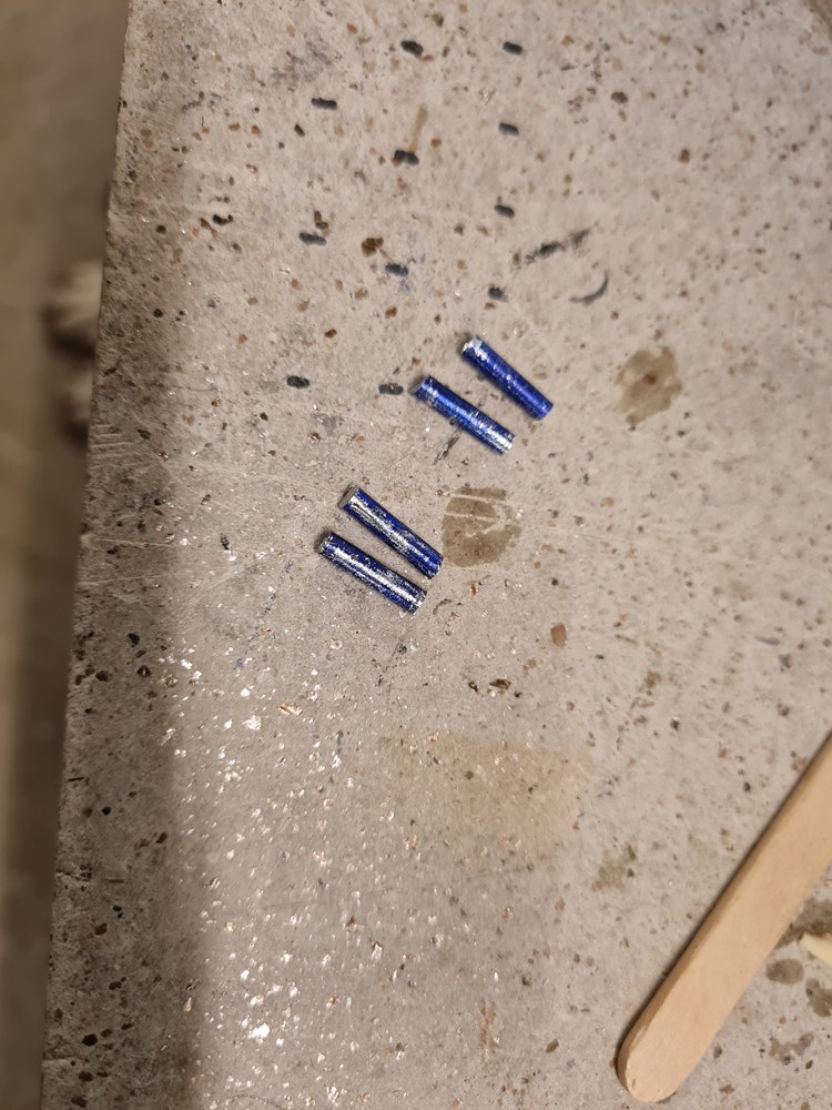

              Mässingsröret limmades på plats och jag använde pianotrådarna för att få dem att peka i samma riktning.
              Rören...

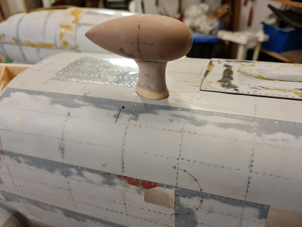

                #622
                Jag skyller på åldern..... Jag lyckades placera den på fel sida av kroppen. Så det var bara till att.....
                ....flytta över den till rätt sida och göra om fästena.

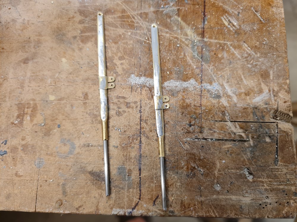

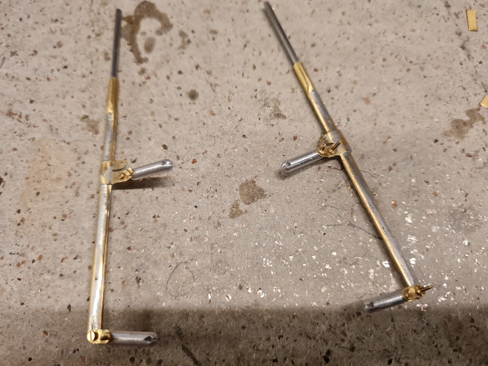

                Så är det dags att tillverka lite antenner.

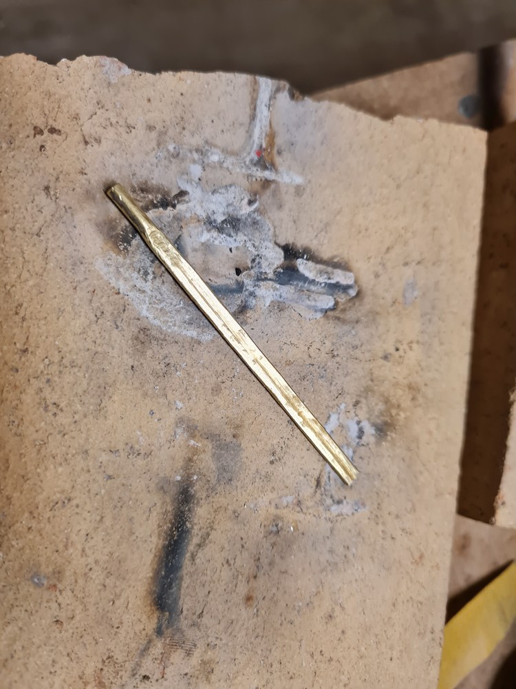

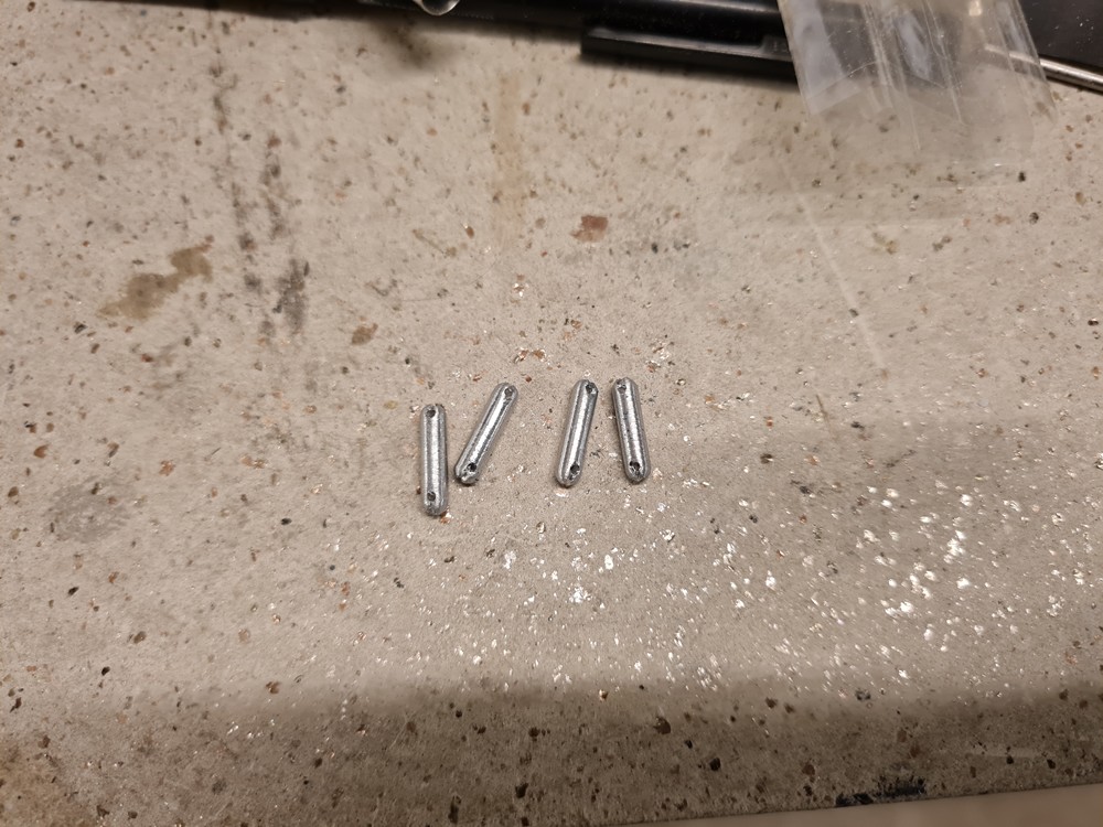

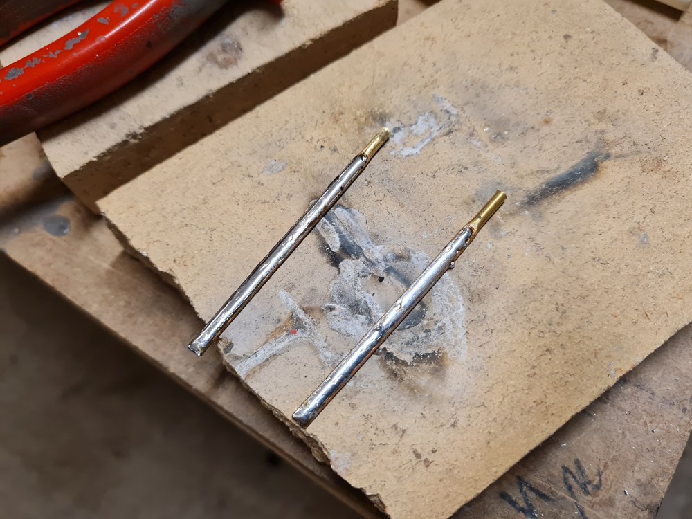

                Jag använder mässingsrör som jag hamrat delvis platta. Tyvärr bildas det en skåra i mitten på dem när jag plattar till dem så här mycket...men det finns en hållbar lösning på detta.
                På med en massa lödtenn. Sitter som berget och är lätt att forma.
                Det går två antennvajrar mellan antennspröten så det behövs lite fästen för dem.
                Antennerna kommer att få egna mässingsrör i flygplanskroppen som håller dem på plats.

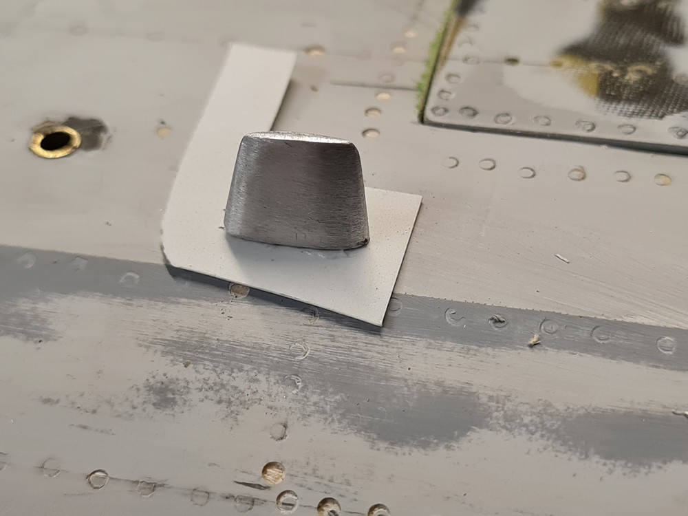

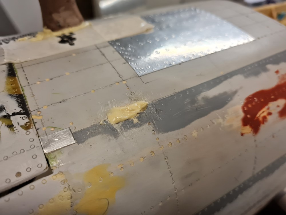

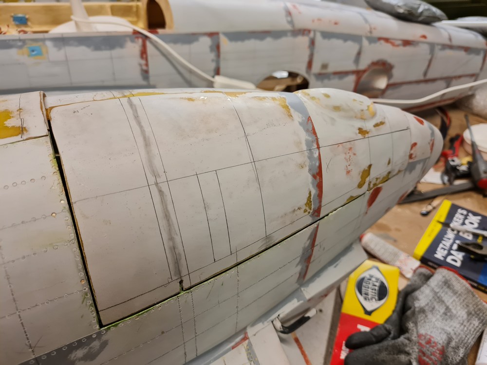

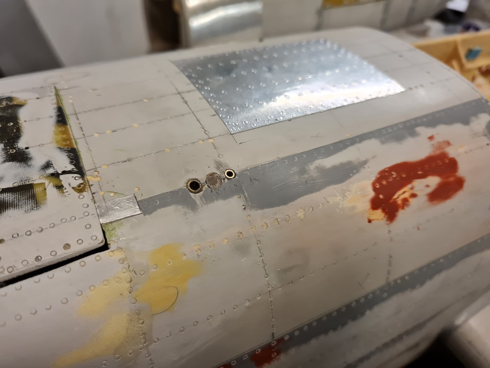

                      Fick lite tid över så det blev till att slipa microballongmixen till rätt form.

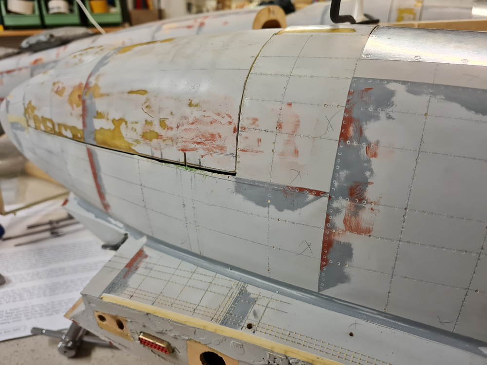

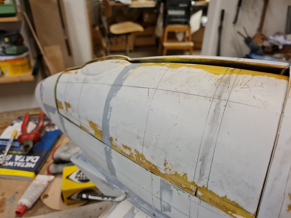

                        #626
                        Japp!
                        Linjerna ritas dit för att jag skall veta var nitarna skall sitta...och för att få dem på någorlunda raka linjer och sedan målar jag över allt med tunna lager färg så det finns lite mer än en antydan till nitarna...precis som på originalet.

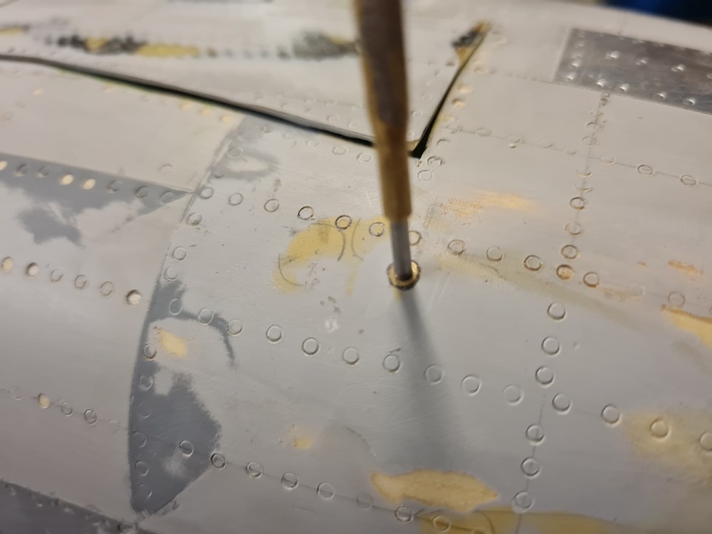

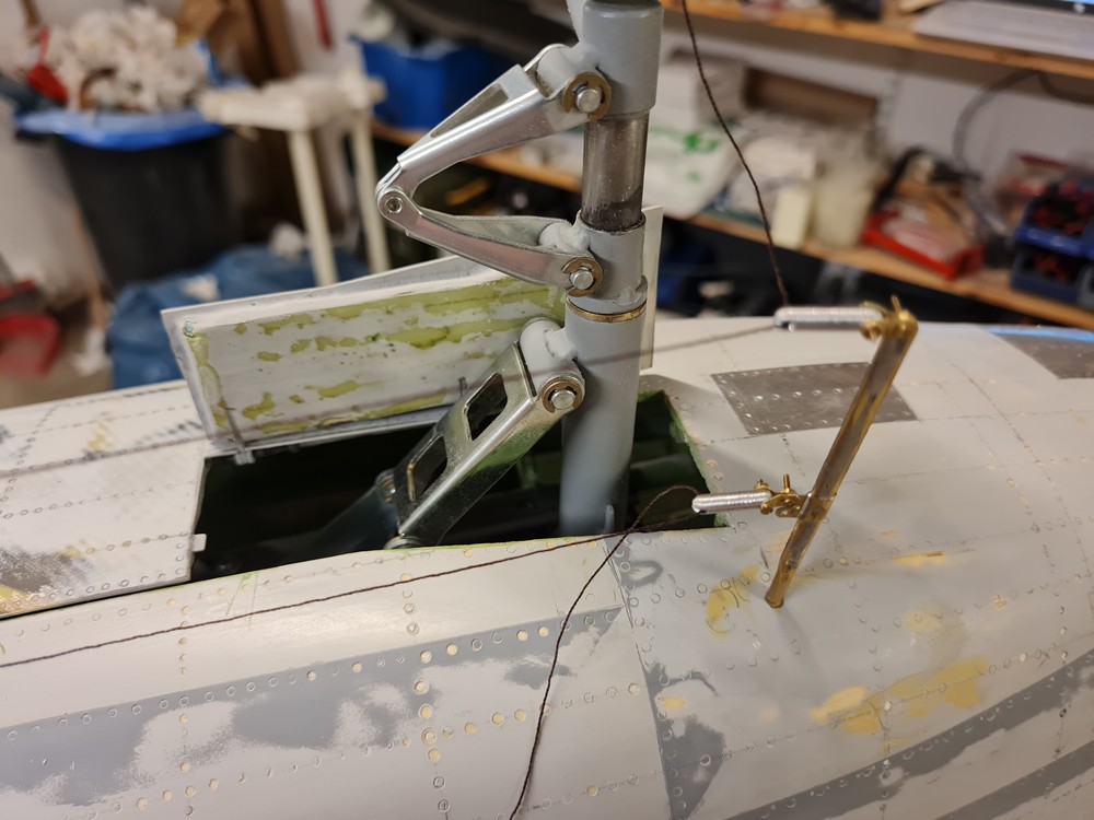

                            Antennstolparna har fått mässingsrör så de sitter säkert på plats.

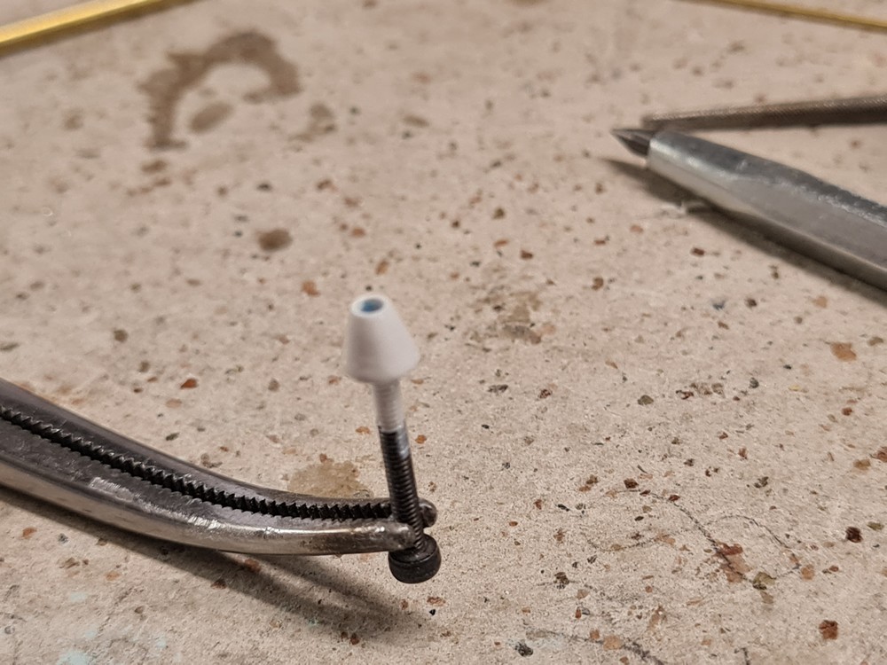

                            Vad gör man när man inte har aluminiumstänger med rätt diameter? Jo...man svarvar ned en från 15 mm till 3 mm.
                            Detta skall bli isolatorerna för antennvajrarna.

                              Efter lite borrande, filande och putsning.
                              M1 skruvarna skall kapas till rätt längd efter att delarna har målats.

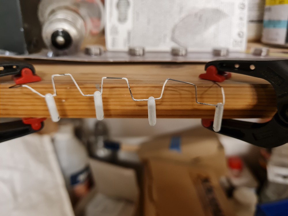

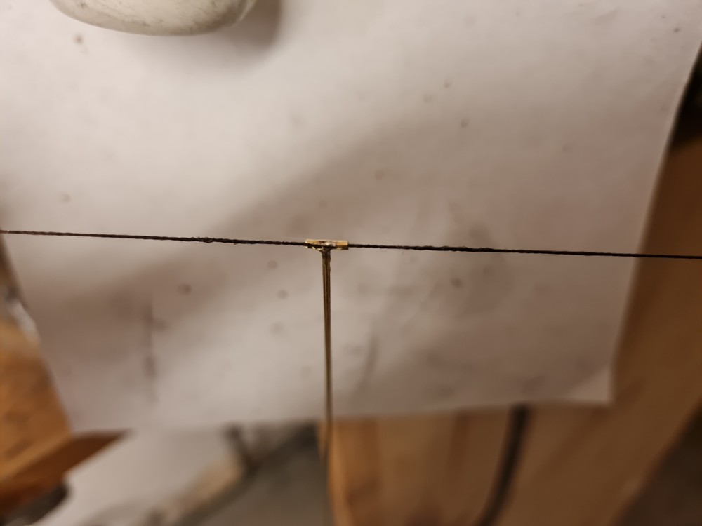

                              Den nedre antennsladden har en T-koppling så det var bara till att borra ett 0,53 mm hål i en 1 mm mässingspinne. Tråden har säkrats med epoxy så den stannar där den skall vara.
                              Jag var bara tvungen att se hur det skulle se ut med tråden som antennledningar.
