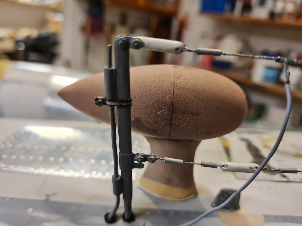

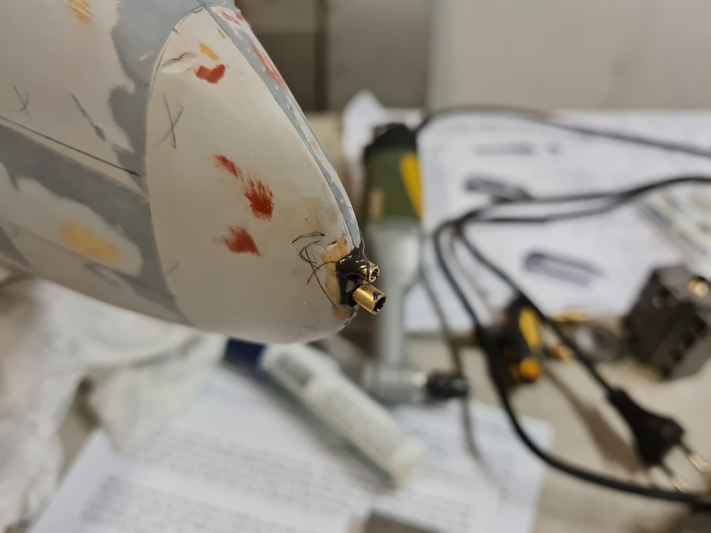

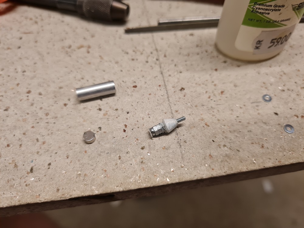

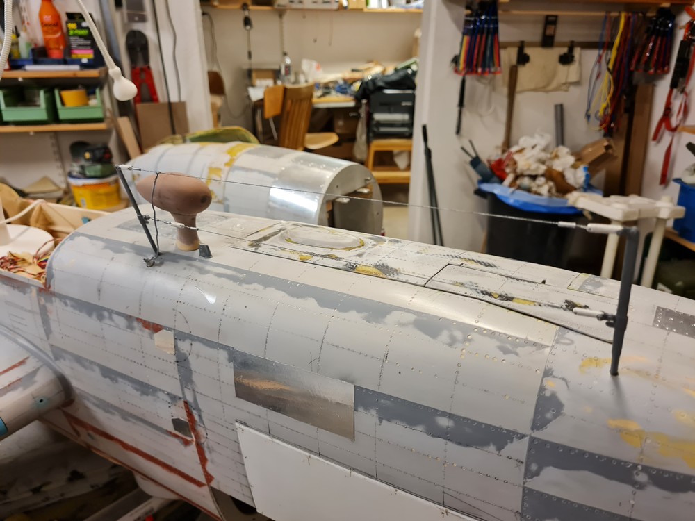

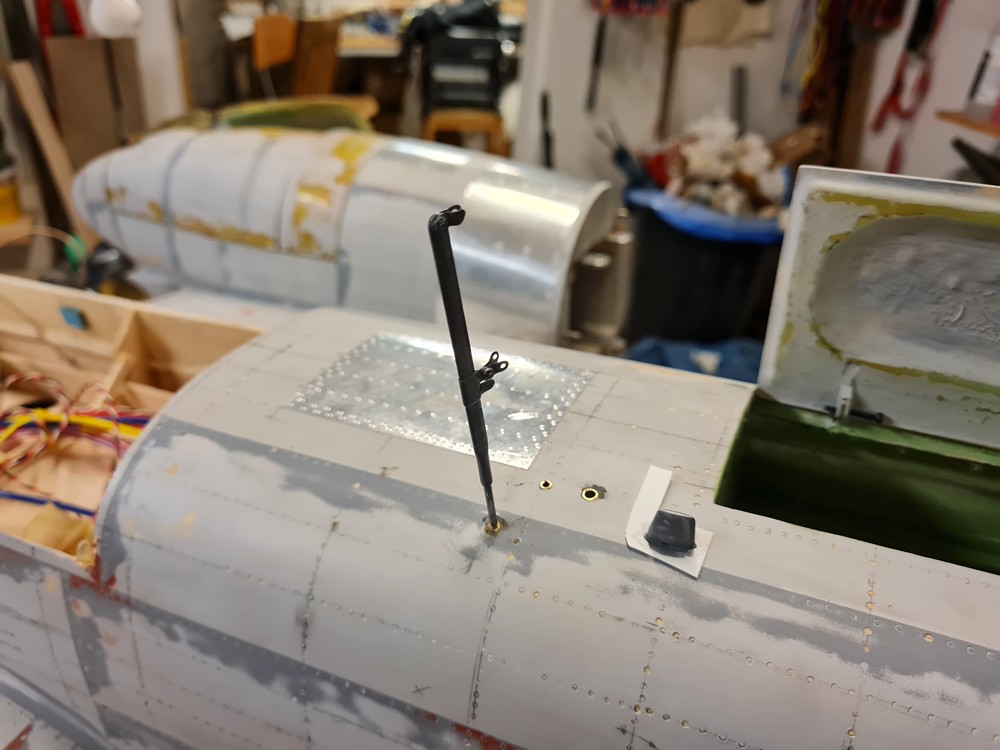

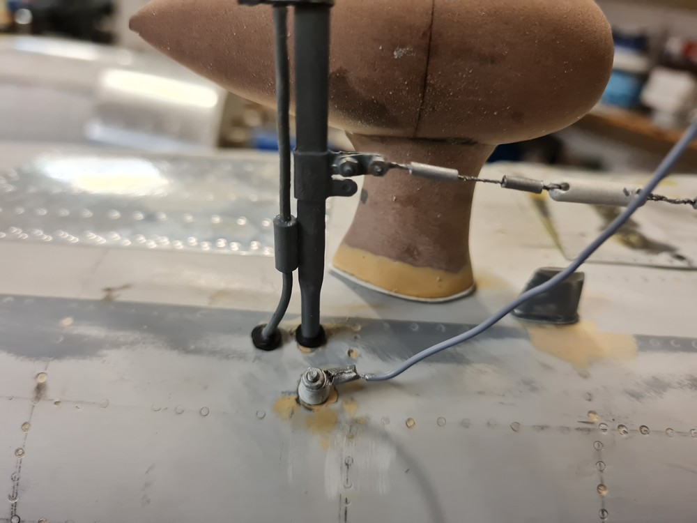

    Antennmasterna...och lite annat....blev färgglada idag. Nåja....målade i alla fall. Bilden gör att nyansen på det gråa på masten ser väldigt mörk ut.... IRL är den mycket ljusare.
    Isolatorn som skall sitta på kroppen hålls på plats med en magnet.
    Målat och riggat.
    Jag målade den bruna tråden så den ser lite mer ut som en vajer.
    När all färg och lim har torkat ordentligt så kommer jag att putsa till allt.

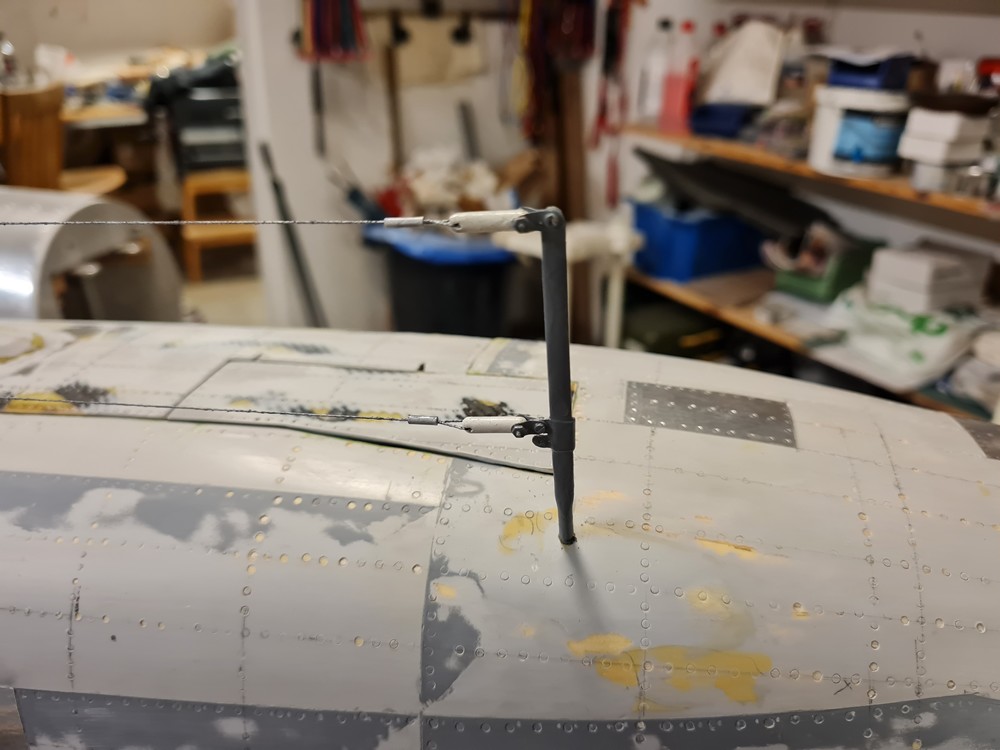

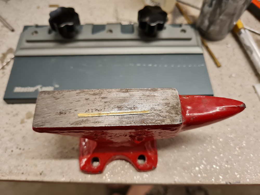

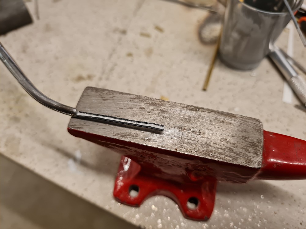

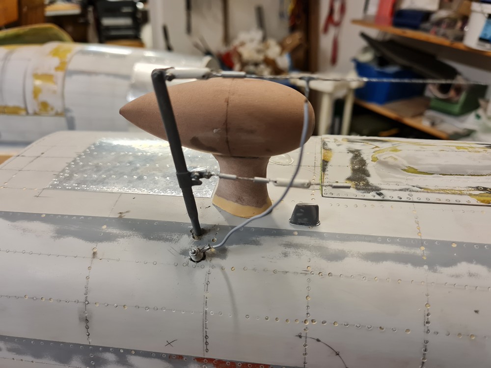

          Jag glömde att tillverka ett rör som sitter fast mot den bakre antennen. Det hålls på plats med en rörklämma med gummiskoning....och eftersom det är en aning svårt att få tag på sådana i skala 1/8, så var det bara till att snickra ihop en sådan.
          Jag utgick ifrån en remsa 0,6 mm mässingsplåt. Kanterna veks in över remsan för att simulera gummiskoningen.
          Därefter var det bara till att börja måla med en lagom ostadig hand.
          När färgen var torr så startade installationen som varvades med diverse väl valda ord i samband med att delarna skulle hittas på golvet.....och när de var funna igen...så började jag om med de väl valda orden när M1 skruven och muttern bestämde sig för att försvinna på golvet en stund....
          Men till slut så var allt på plats och säkrades med tunt CA-lim.
          Röret har inget hål i kroppen att passas in i utan det ligger och svävar någon tiondel ovanför ytan.

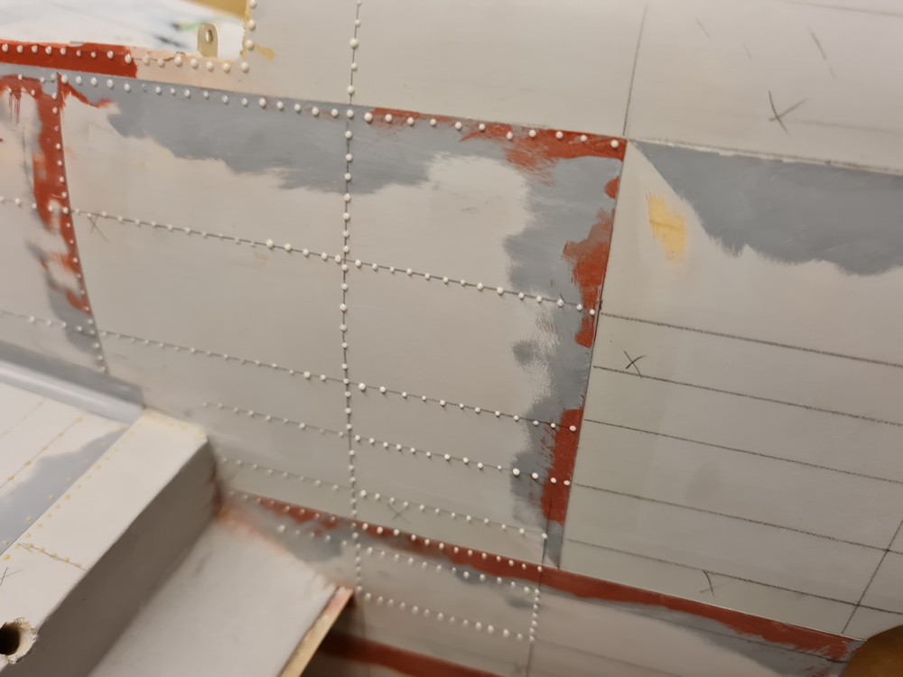

                Dags att börja använda de här en stund.....eller två....
                Resultatet...

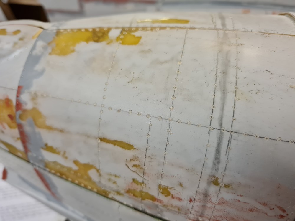

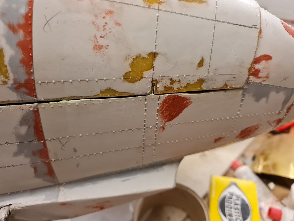

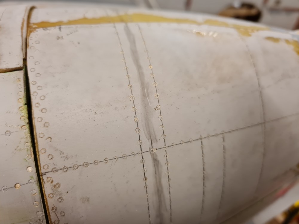

                Jag passade även på att fräsa in "några" till av de försänkta nitarna.
                  • 3984
                  #638
                  Några fler nitar dök upp....
                  Och....peppar, peppar ta i trä eller vad man nu säger....så tror jag att jag är klar med nitarna på motorgondolerna.
                  Längst bak på respektive motorgondol sitter det två rör, med olika dimensioner. Om jag inte har helt fel så är det rör för nöddumpning av bränslet.... Så nu vet jag var jag skall släppa ut elektronerna om jag behöver nödlanda...

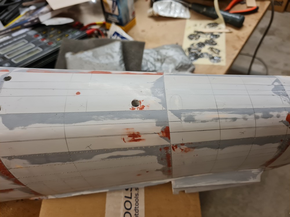

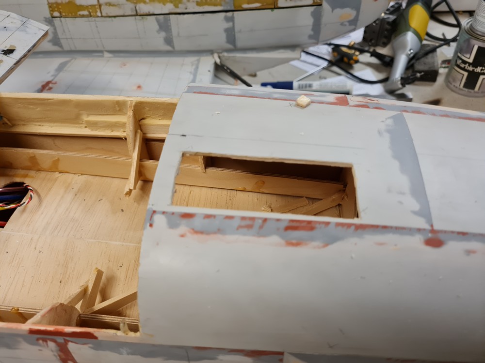

                        Innan jag kan komma framåt i bygget genom att jobba mig bakåt måste jag installera ett fönster på bottensidan. Fönstret är till för K-24 kameran som är monterad på insidan.
                        Så det vara bara till att såga ett hål i kroppen och sedan.....
                        .....tillverka en inre ram, en ram för hålet, fönstret...och sedan kommer det att tillverkas en yttre ram.

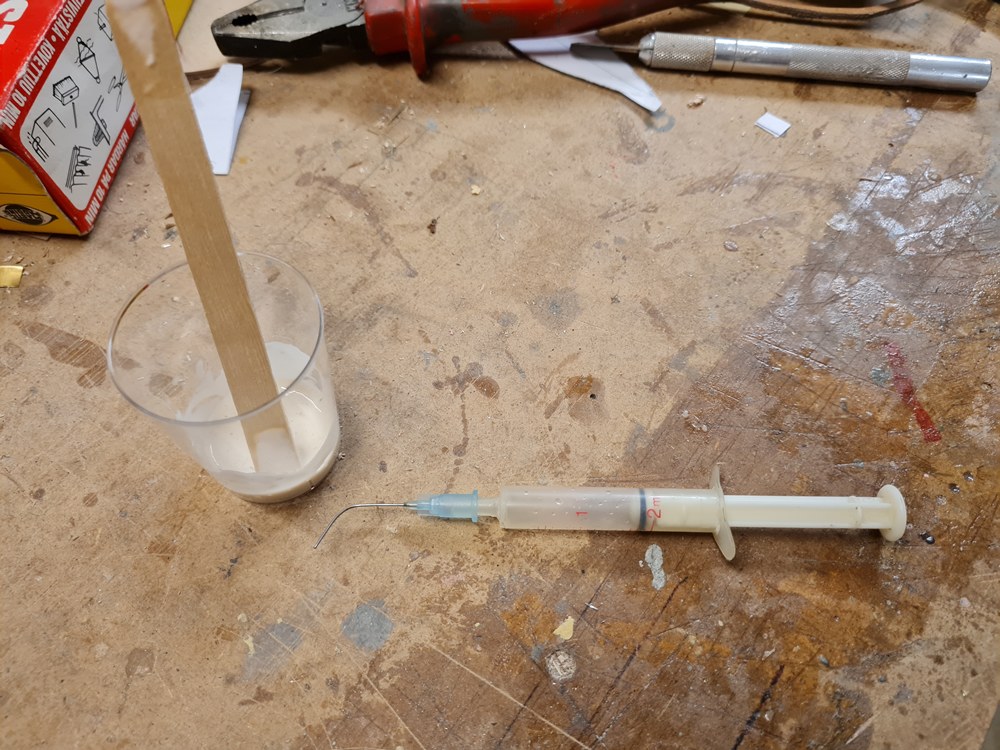

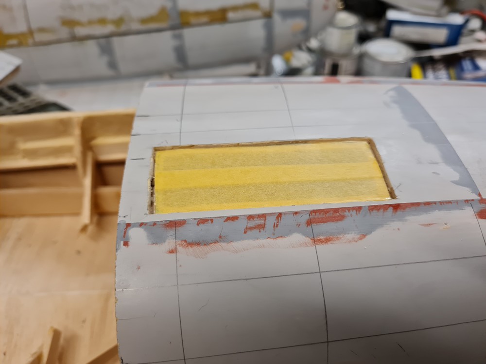

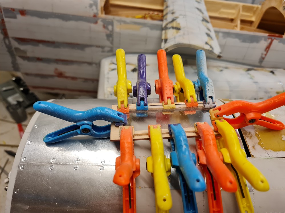

                          Fönstret limmades på plats.
                          Under tiden som limmet runt fönstret torkade ritade jag upp "några" fler linjer för ytterligare "några" nitar!

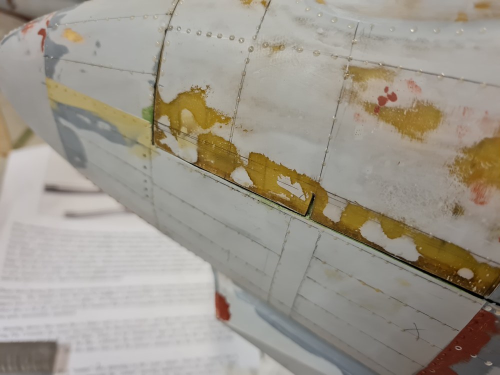

                            Några fler nitar.
