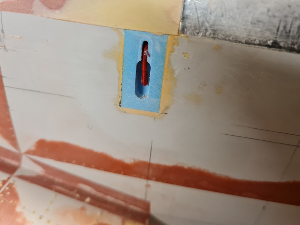

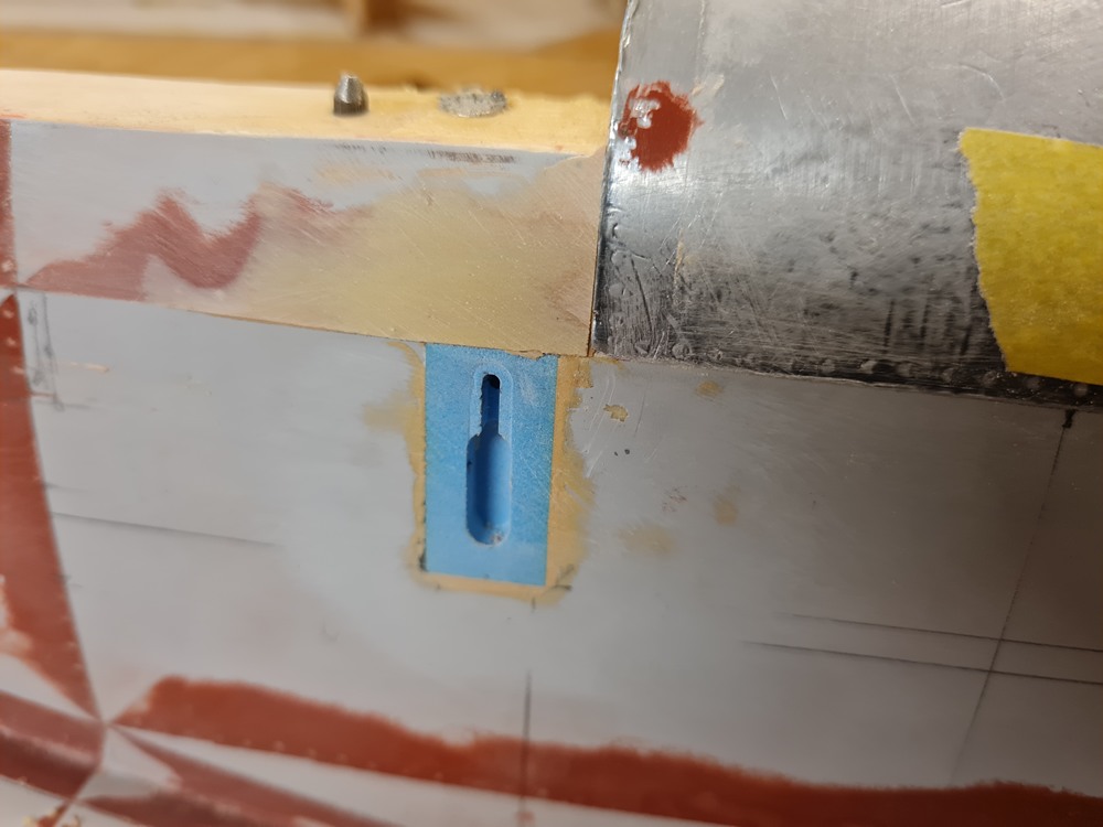

        Så har det slipats, spacklats och slipats igen...och nu ser det mycket bättre ut.
        Men jag skall nog ge kanten en lätt ansiktslyftning.
        En prototyp till handtaget... Det ser bra ut, men jag skall nog tillverka det av en bit pianotråd istället för aluminiumtråden.

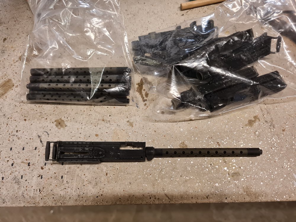

        Jag hade för avsikt att tillverka .50 cal kulsprutorna själv. Men efter en del arbete med ritningar, skissande och filande så insåg jag att jag inte har tiden att lägga på detta projekt i projektet om jag vill avsluta bygget inom en rimlig eon eller två...
        Så jag kontaktade Jiri på https://www.jpwarbirds.com/ eftersom han har sådan i sitt sortiment och som han kan skriva ut i vilken skala som helst. Efter lite mailande fram och tillbaka så la jag en beställning på 8 st.
        Han tillverkade dem snabbt och skickade dem...och sedan.....tog postverken över....och det tog nästan två veckor för dem att komma överens om att de skulle hem till mig.
        Men nu finns de i Paradiset och jag gillar dem verkligen. De ser bra ut och kommer att passa klockrent!

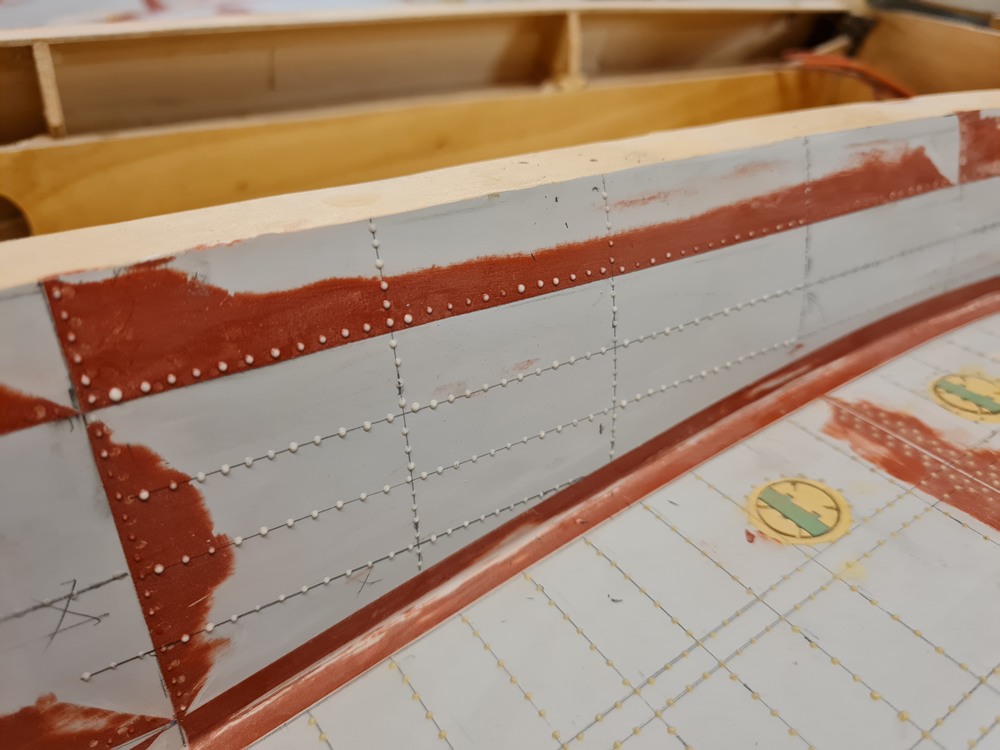

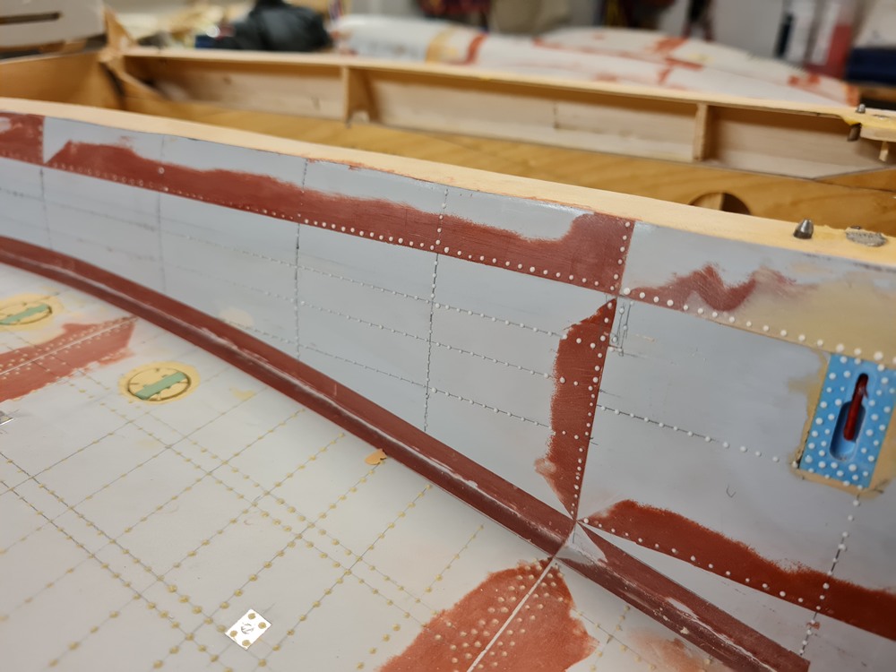

          Nu är det bara "några" nitar runt midjeskyttarnas glasbubblor. Och de kommer på plats när jag är klar med dem.
          Så nu är det dags att börja planera för nitandet på stabben och fenorna.

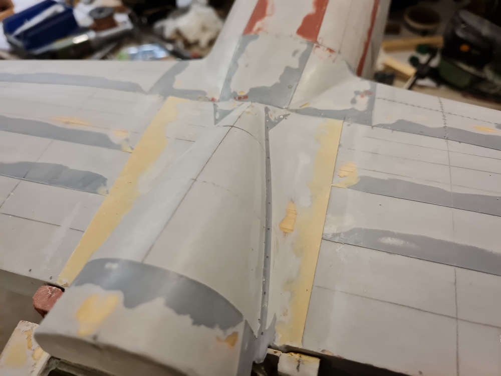

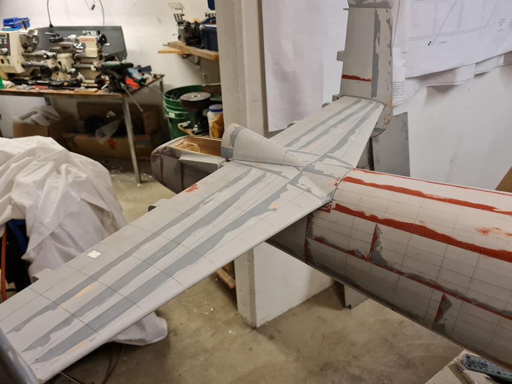

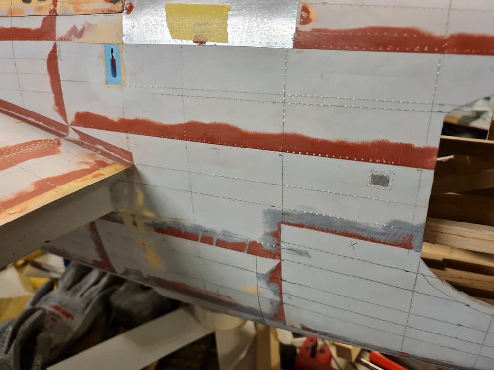

            Undersidan på stabben behöver lite panellinjer.

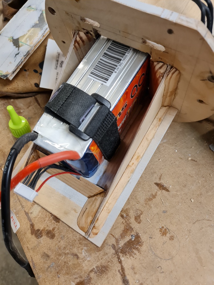

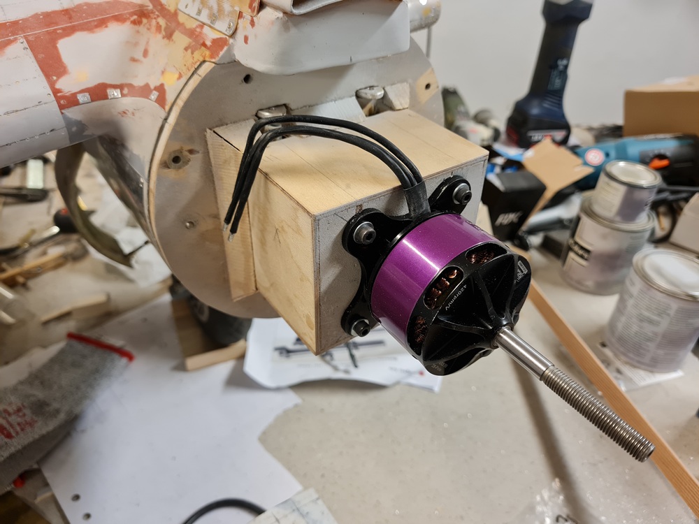

              Jag behövde en liten paus från nitandet så jag tog ett krafttag och gav mig på batterihyllorna. De behövde lite modifieringar eftersom måtten på batterierna har ändrats en del sedan jag startade det här projektet.
              Men nu får den här 10000mAh, 6 cells acken plats och sitter säkert i sadeln.

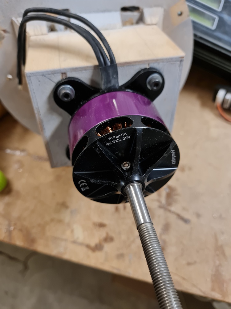

              Hacker motorerna har ett lite annorlunda bult mönster än de motorer som jag hade borrat för så det blev en smärre modifiering här med.
              Fartreglaget kommer att monteras på undersidan av motorbocken där det kommer att få gott om sval luft att svalka sig med!

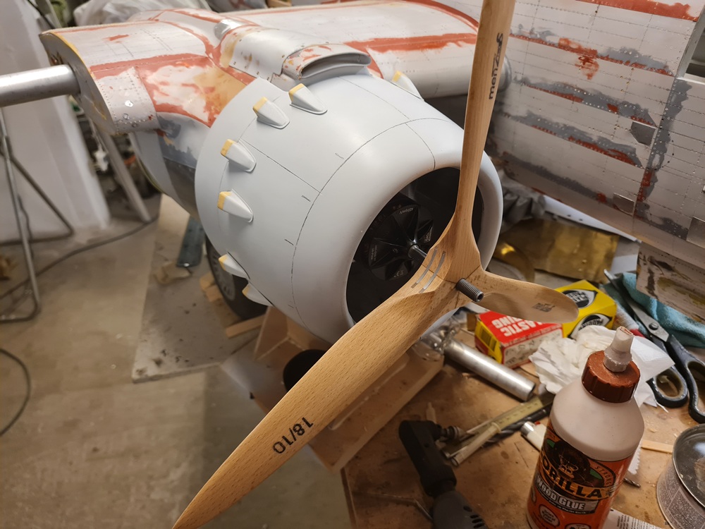

                    Motorkåporna tillbaka på plats...och då var jag ju tvungen att ta mig en titt på hur det ser ut med propellrarna där de skall hänga.
                    De sista panellinjerna slipades och nu börjar studierna av en massa foton för att se var de olika nitarna skall sitta.

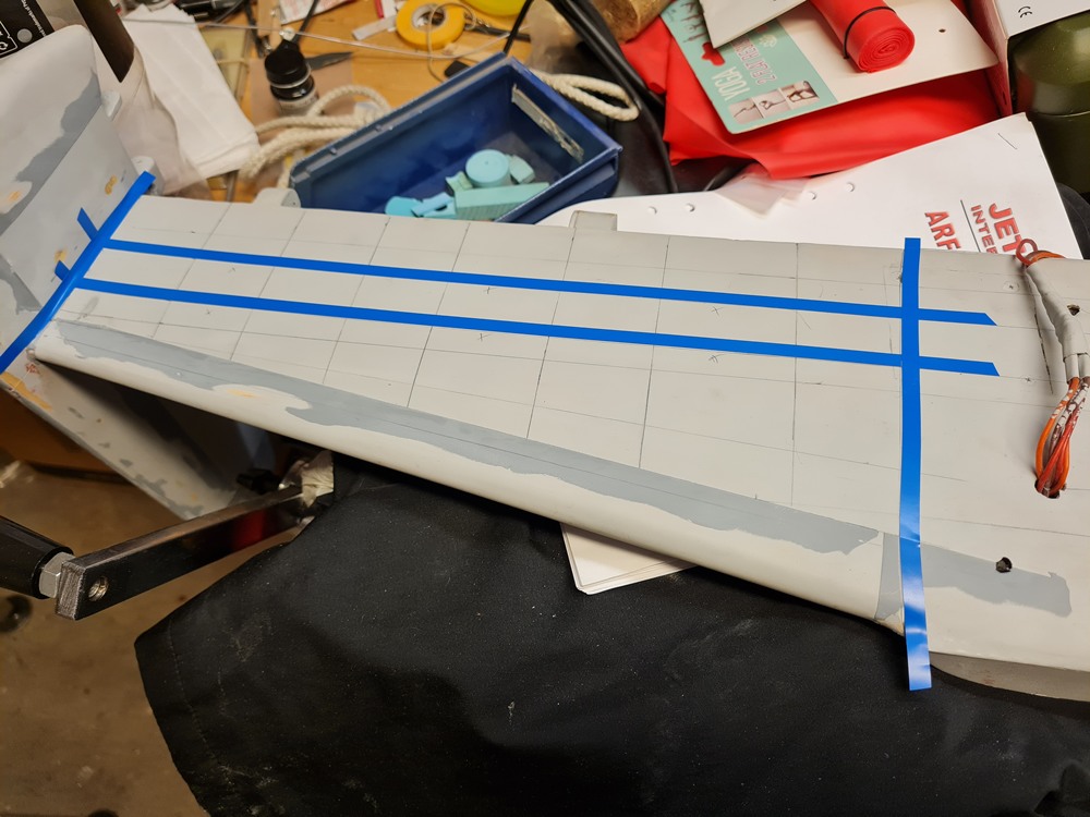

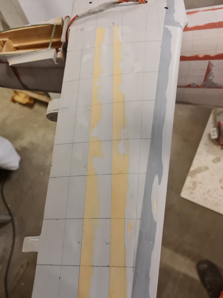

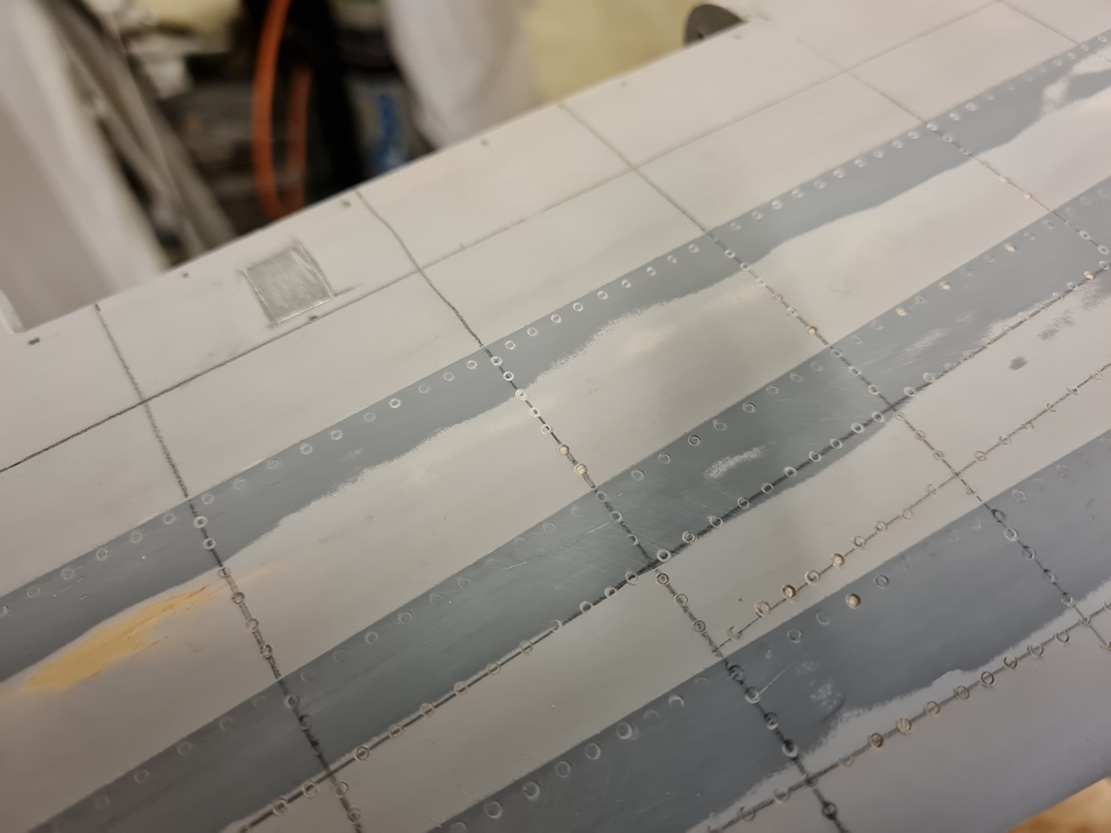

                              Jag hade lyckats få två panellinjer till att ligga svagt diagonalt...alltså en aning fel. Så det var bara till att ta fram sandpapper och slipa....spackla upp nya linjer...och slipa dem till rätt form.
                              Och sedan var det dags för nitar...igen.
                              Som tur är är stabben och fenorna de sista delarna som skall nitas på det här sättet.
                              Det kommer att bli lite mer nitande och "skruvande" när jag börjar klä in alla huvarna.
