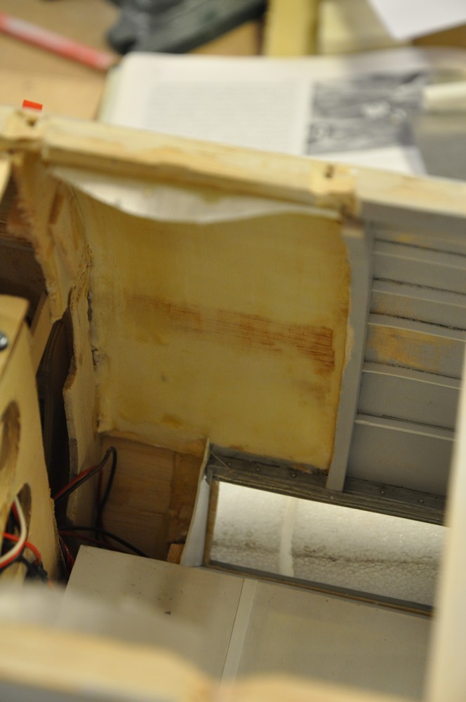

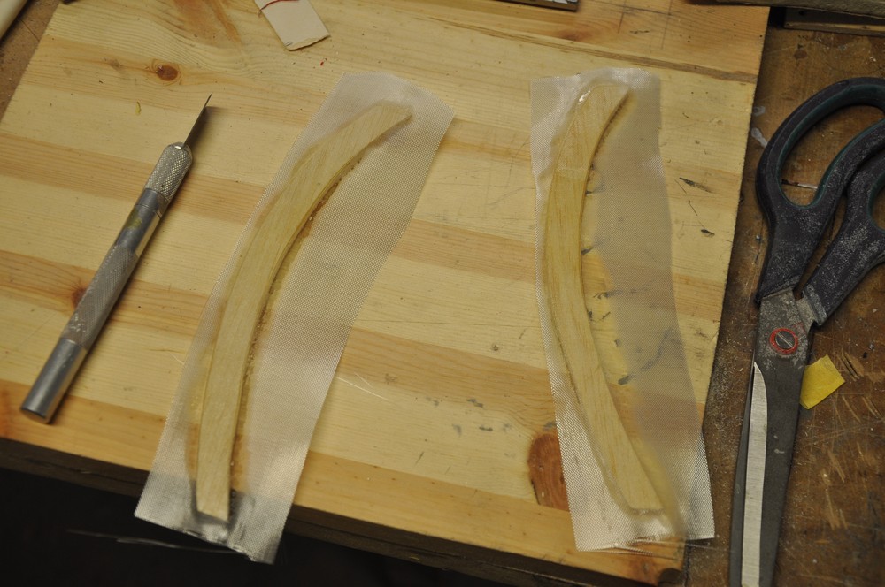

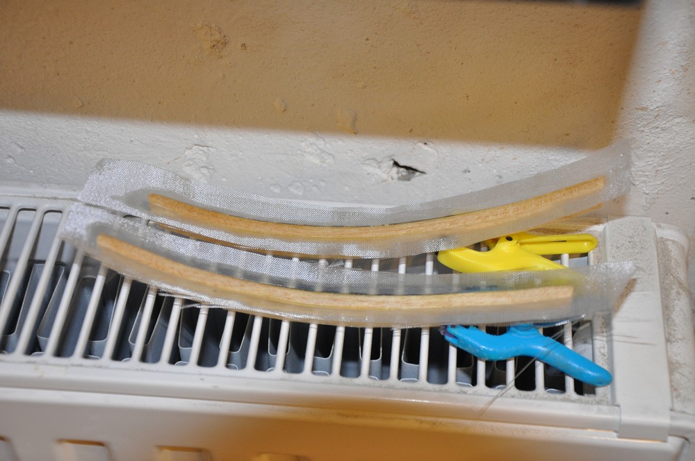

    Väggarna slipades en sista gång och sedan blev det dags för lite glasfiber.
    Andra sidan på spanten fick lite glasfiber på sig.
    Jag kollade hur de där luckorna för vingbultarna sitter i förhållande till spryglar och annat i vingarna....och det ser verkligen ljust ut.

              Sista sidan på spanten som behövde glasfiberväv....fick sig en liten behandling idag samtidigt som insidan på kroppen fick sitt andra lager med epoxy.
              16 dagars ledighet ligger framför mig nu....jag tror att jag skall hinna med något på den här kärran.

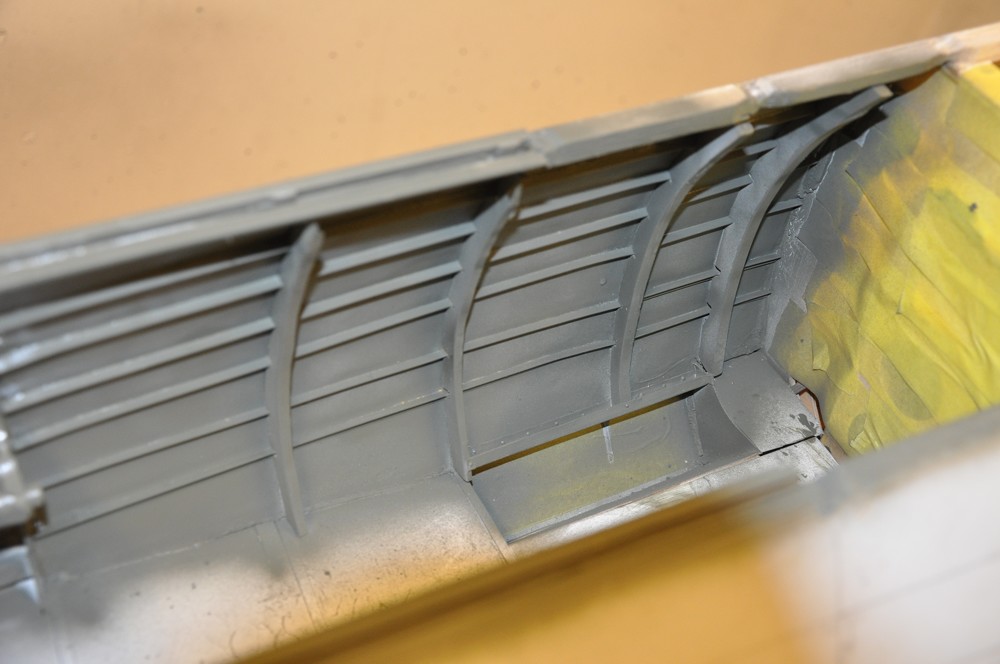

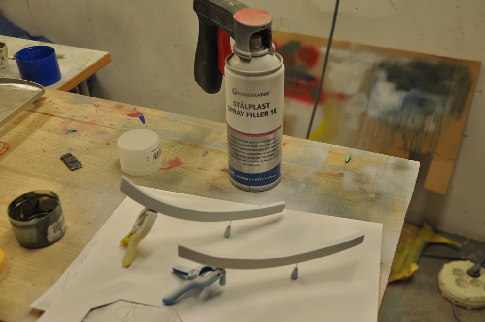

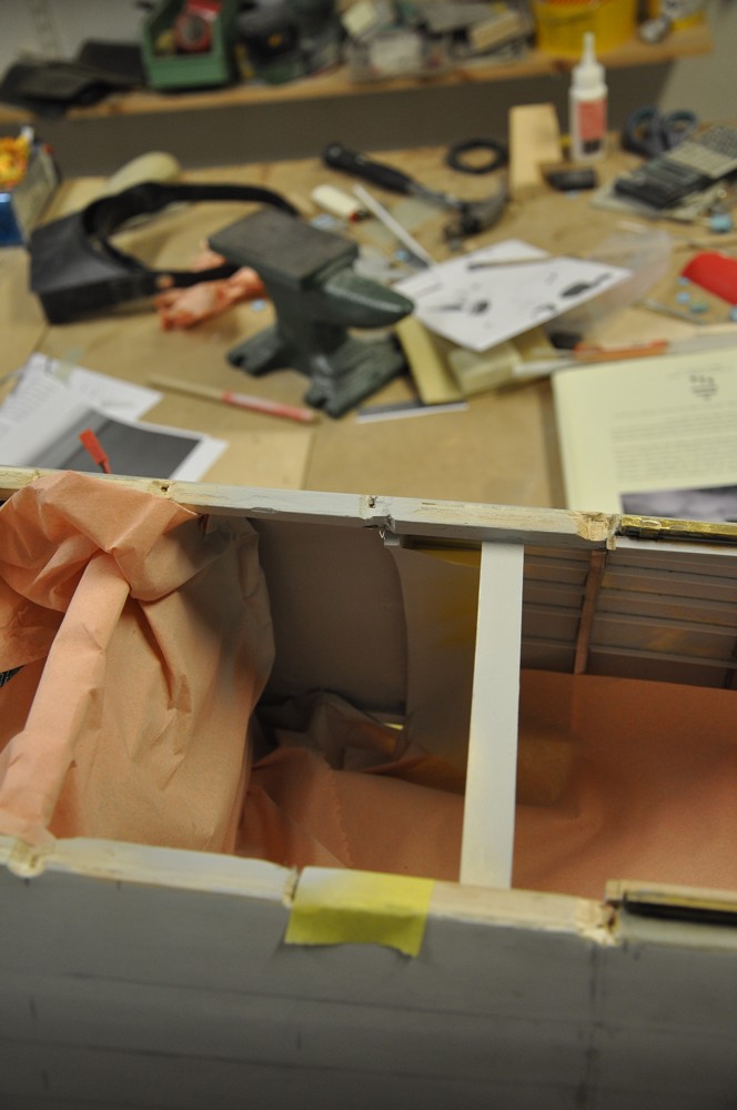

                    Det blev ett snabbt besök i Paradiset idag. Så pass snabbt att jag han spraya på 3 lager med Hagmans sprutspackel.....och planka lite på Irene.
                    Det var lite bökigt att få in sprayburken i flygplanskroppen....men med lite lirkande så gick det med.

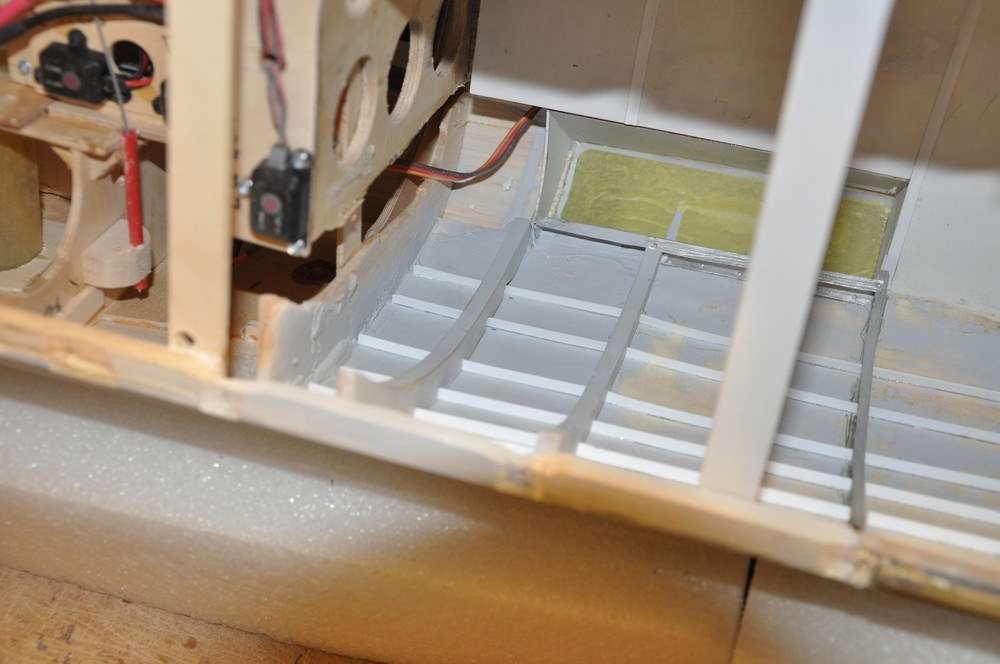

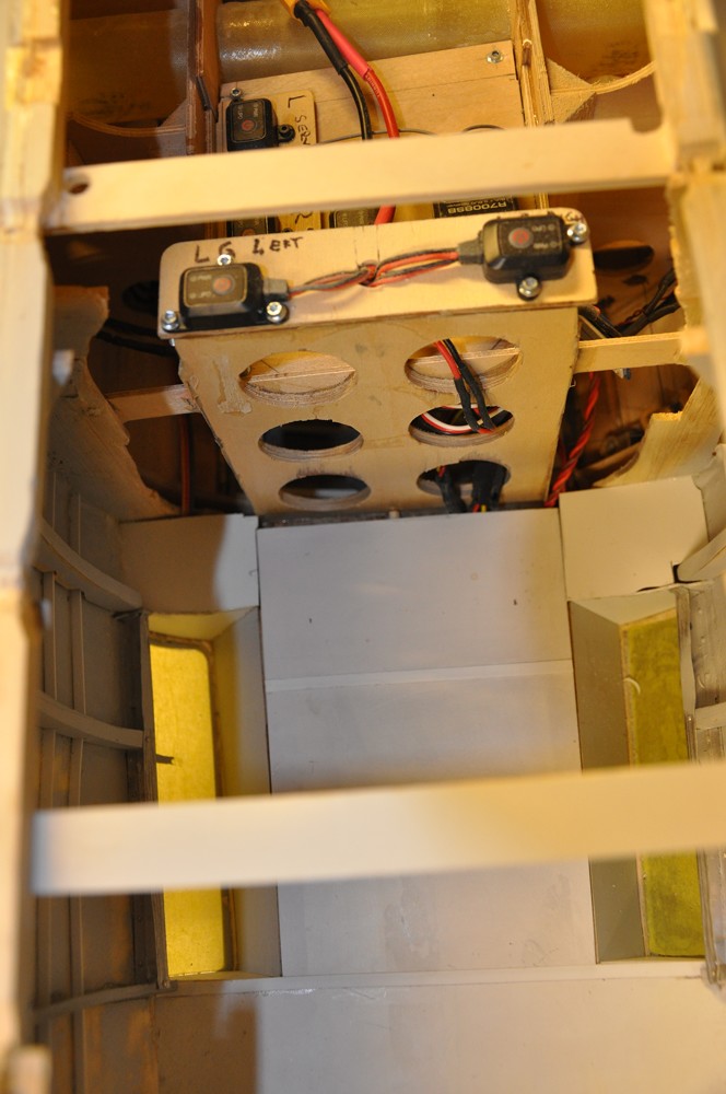

                      Jag är inte riktigt nöjd med att installera longerongerna och spanten i efterhand på det här sättet. Men hellre det än att riva ut hela inredningen och börja om från början.
                      Mer golv lagt...ute till vänster och höger om mittendelen av golvet.

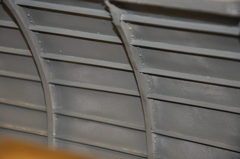

                      Första lagret med färg på sidorna av bakre cockpiten. Det var en smärre utmaning att få färg överallt.
                      Nästa gång jag ger mig på något sådant här så kommer jag att vara mer alert på att måla delarna innan jag monterar in dem.

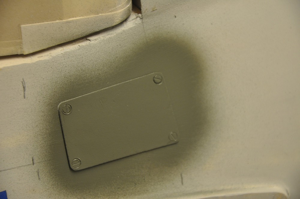

                      Jag kunde inte låta bli att spraya på lite färg på en lucka för att se hur detaljerna framträder.

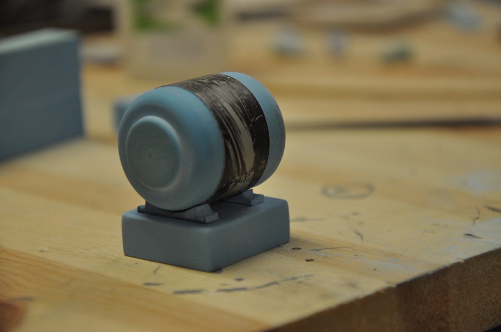

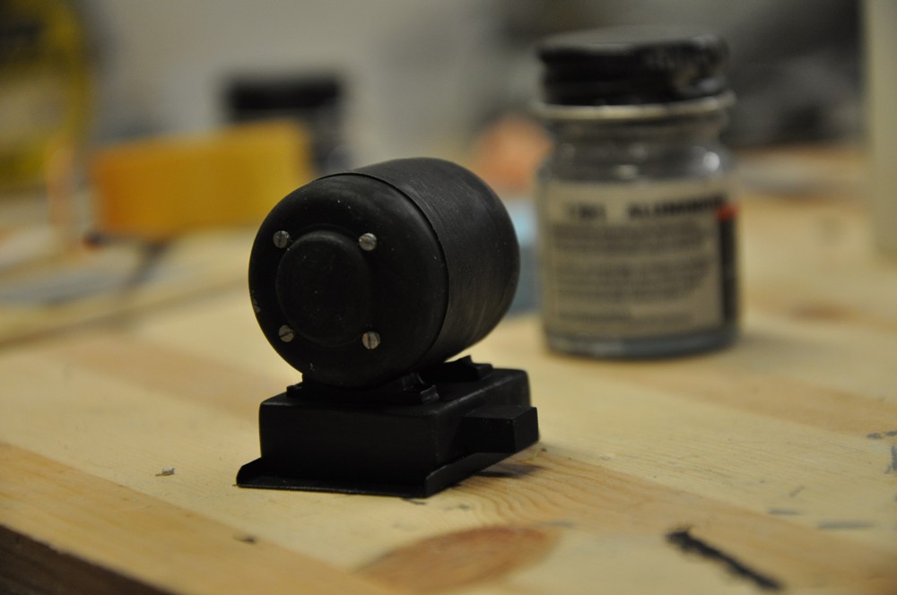

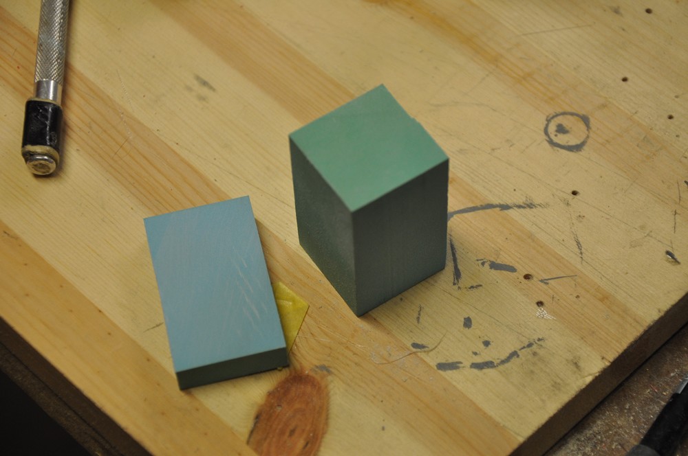

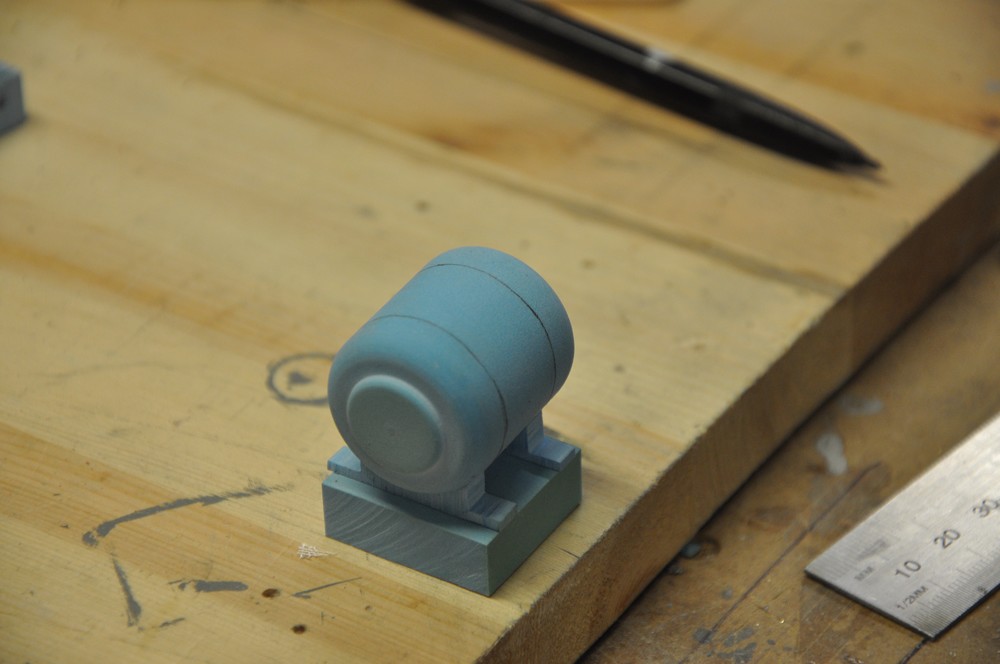

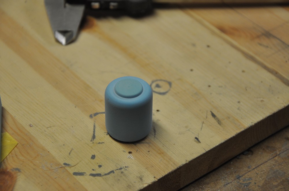

                        Nu när färgen har hittat väggarna så är det dags att snida ihop lite fler detaljer.
                        Detta skall bli mottagare omformaren.
                        10 minuter i svarven inklusive urborrning. Diametern är 27 mm.
                        Stöden och bottenlådan har sågats och fräst fram.
                        Lite lithoplåt monterades fast.

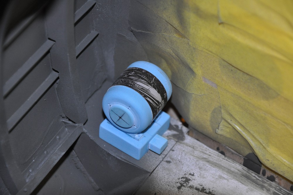

                        Det är här nere den skall monteras.
                        Lite svart färg och fler detaljer har börjat monteras fast.
