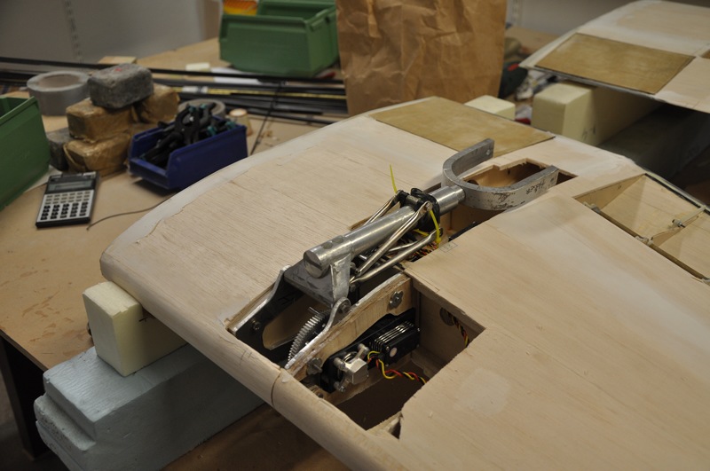

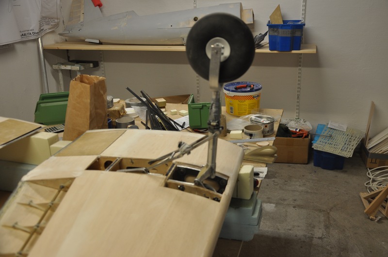

      Nu återstår bara några bultar som måste vara lite längre än de som jag har i Paradiset.
      Det som också återstår är att återställa plankningen och sedan är det dags för slipning...på nytt.

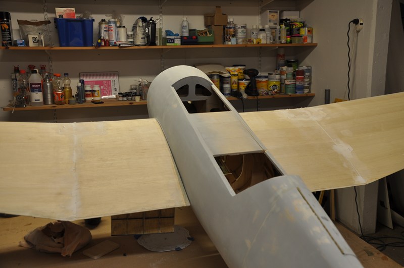

            Plankningen är återställd på vingarna.
            Så nu kan jag återgå till arbetet med att bygga vidare.

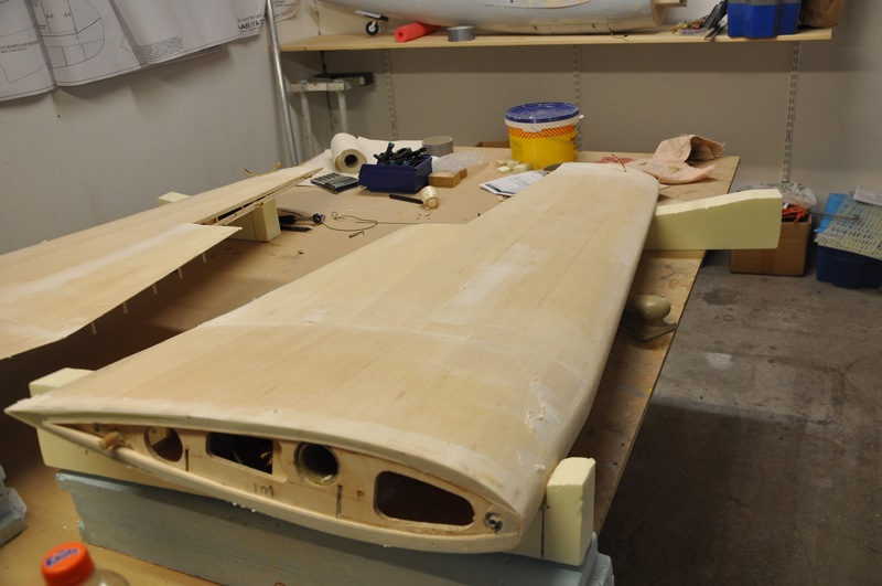

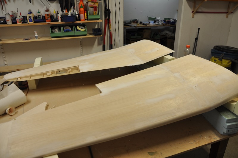

                      Så har jag återgått till spackling, slipning, spackling osv.
                        • 3999
                        #731
                        Slipandet fortskrider.

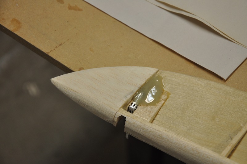

                        Medan spacklet torkar så satte jag igång med att ersätta skevroder spetsarnas plywood med balsa. För att säkerställa så att den stannar där det är tänkt så smetade jag på en blandning av mikrofibrer och epoxy.
                          • 3999
                          #732
                          Dags att göra något annan än slipa, spackla, slipa.

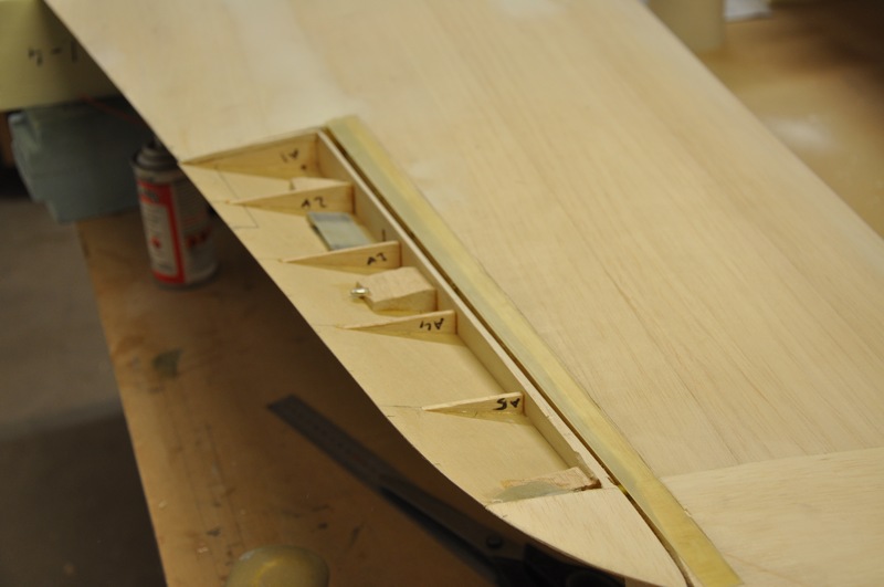

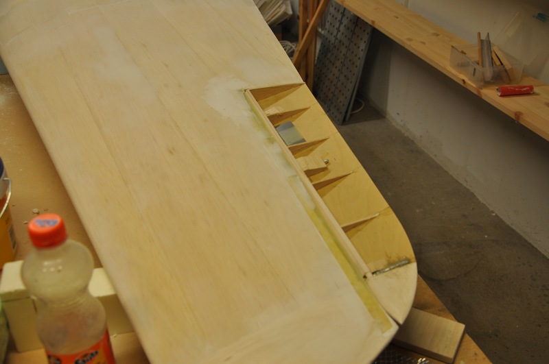

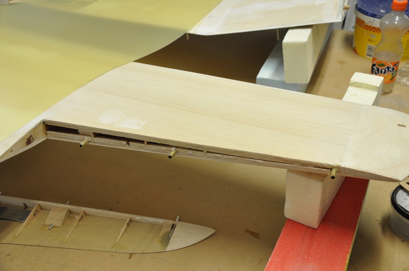

                          Jag vill få till en tät skarv mellan skevroderna och vingens bakkant.
                          Så efter en del mätande, klippande, slipande, mätande så satt glasfiberlisterna på plats.
                          Eftersom den ena vingen fick detta så ville jag inte vara orättvis utan den andra fick samma behandling.
