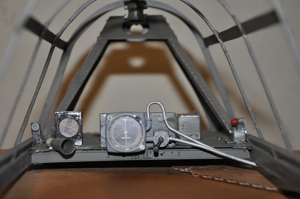

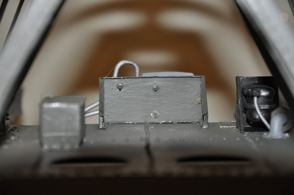

    En liten fråga, du målar väl cockpitdetaljerna med Model Masters färger? Grundar du offsetplåten? (Aj det blev två frågor....)
    Min cockpitram som är plåt hade först ett lager Hagmans på, det lossnade så klart direkt. Nu ligger det ett lager metallprimer under färgen och det verkar sitta väldigt bra. MEN på motorkåpan har jag detaljer i plåt, ingen primer men MM färgen verkar ändå sitta väldigt bra.
    Så vad är din erfarenhet, behövs metallprimer när du målar med MM på offsetplåt?
    En kamrat i Södertäljeklubben har en sån. Tror jag ska tigga att få låna den när det är dags!
    Så vilken av frågorna vill du ha svar på?
    Jag målar allt med Model Masters färger och jag använder både Enamel och Acrylic färgerna.
    Enamel sitter mycket bättre än Acrylic, men Acrylic sitter väldigt bra.
    Jag använder ingen grundfärg/primer utan jag tvättar av plåten strax innan målningen med T-röd alternativt aceton och det verkar fungera väldigt bra....så pass bra att när det är dags att limma fast delarna så skrapar jag bort färgen för att få plåt mot plåt och det är inte det lättaste att få bort färgen.
    Nu är inga av dessa detaljer några som kommer att utsättas för något större slitage när kärran är klar, men än så länge så har jag inte sett några problem med färgens hållfasthet.

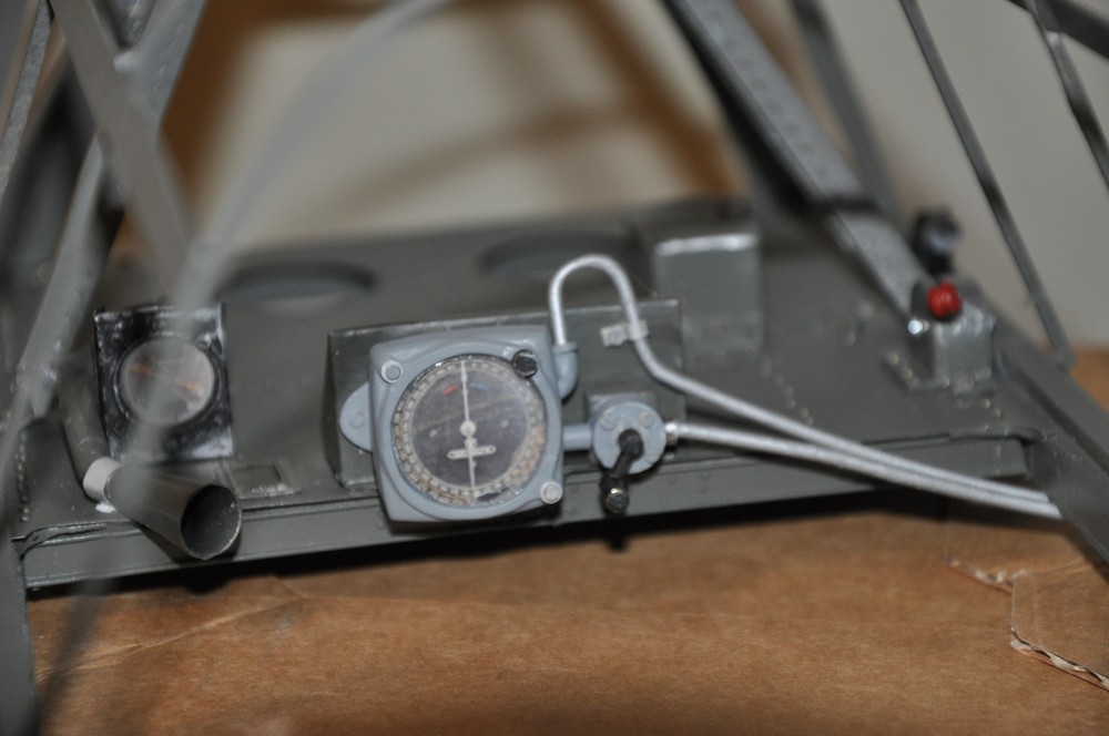

          Pejlnings apparaten installerades idag.
          Baksidan.
          Nästa steg blir att skruva fast "vajrarna/elkablarna" från pejlningsapparaten.

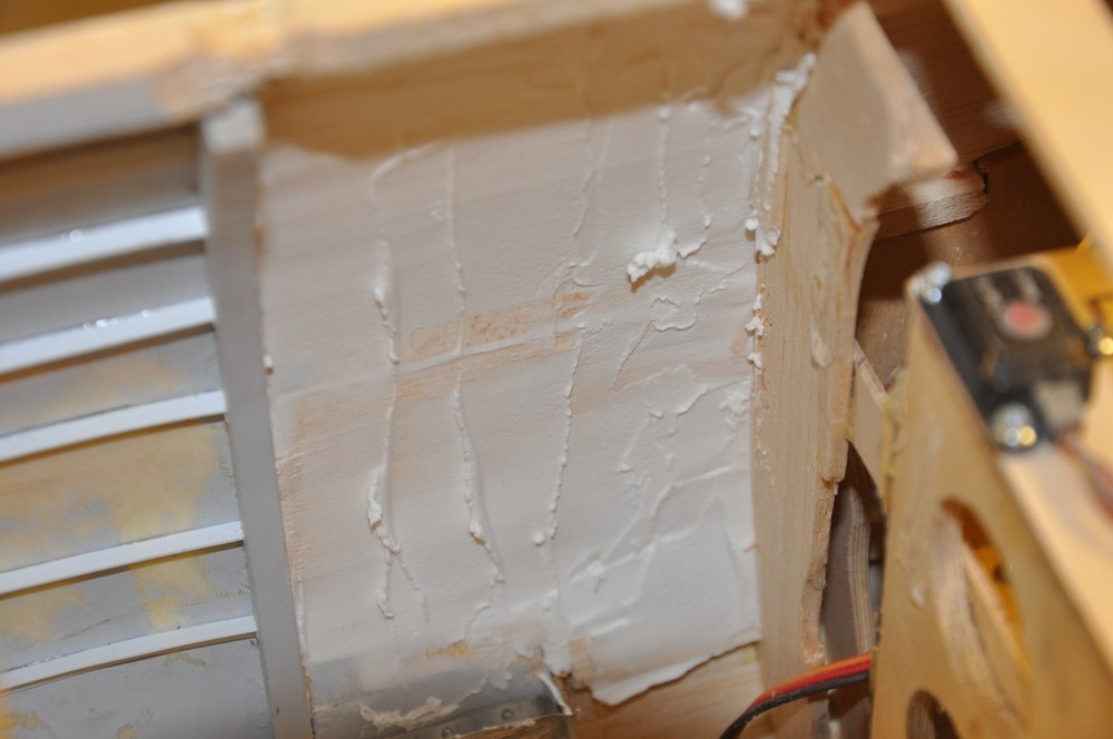

                Eftersom jag fick korta ned hyllan en aning, så blir mer synligt av inredningen. Därför måste jag se till så att mer av väggarna blir presentabla.
                Lite lättviktspackel och när det har torkat så skall det slipas...igen.

                  Inte helt lätt att komma åt där, va?
                    • 3999
                    #1449
                    Med lite envishet så går det, men det är inte direkt problemfritt.

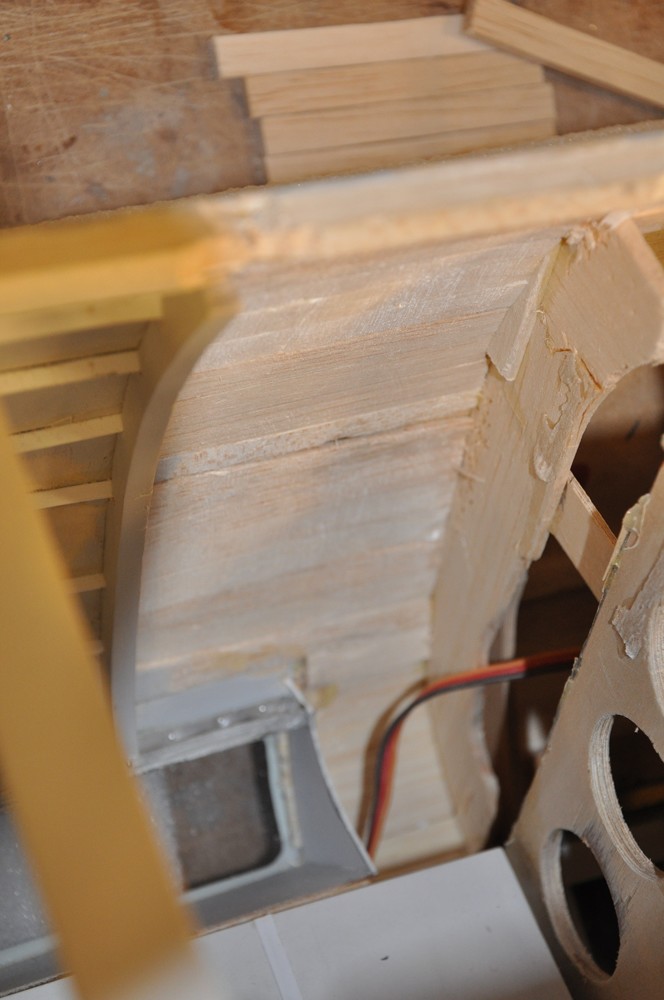

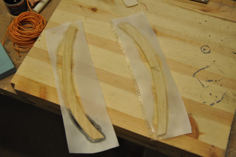

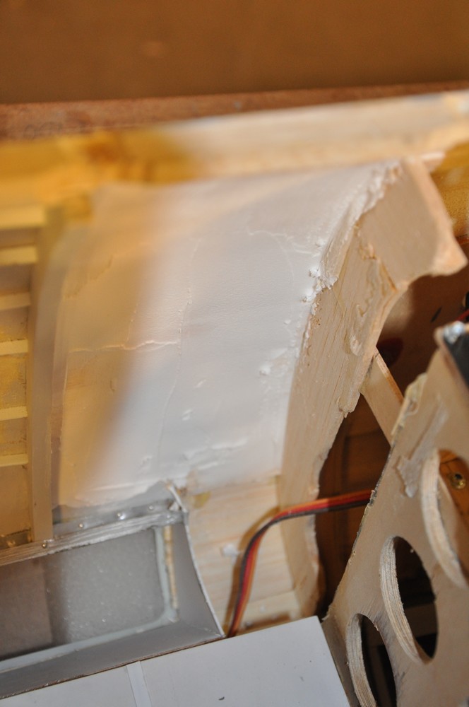

                      Efter lite slipning....på med ett nytt lager spackel....så det finns mer att slipa!
                      Två nya spant tillverkade av balsa som syns..men som tur är syns bara baksidan och innersidan.

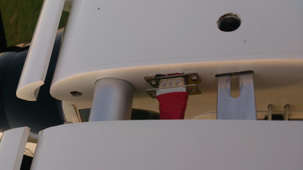

                      Utöver detta så har dagen spenderats i funderandets tecken. Jag behöver klura ut hur jag skall få vingarna att stanna kvar mot kroppen under flygning och detta utan att behöva demontera halva inredningen varje gång de skall skruvas fast. Jag har några idéer som jag skall klura vidare på.

                        På min Black Horse Wilga sitter det alu-tabbar med spår i vingarna. I kroppen behövs då bara skruvar som kan sitta kvar och som är åtkomliga för skruvmejseln via hål. Bara att lossa på skruvarna och föra in tabbarna, dra år skruvarna. Klart.
                        Du kanske kan göra ngn liknande lösning med små hål i kroppen antingen underifrån på utsidan eller inifrån cockpit. Ev. små lock eller pluggar som täcker hålen, om man vill vara petig med detaljerna....

                          Med tanke på att utrymmet inne i kärran blir en aning begränsat så lutar jag mer och mer åt den här lösningen som jag har provat förr. Nackdelen är att det blir några mindre hål i vingarnas undersida, men de syns inte i luften överhuvudtaget...och jag tror att jag kan göra någon liten lucka som döljer dem.

                            Smart lösning!
                            En lucka över skruvhålet döljer ju röret och skruven...

                              Det är den. Vingen dras verkligen ihop tajt med kroppen.
                              Jag har studerat bilder på originalet och det finns två luckor på undersidan av respektive vinge som kan passa som luckor för skruvhålen.
