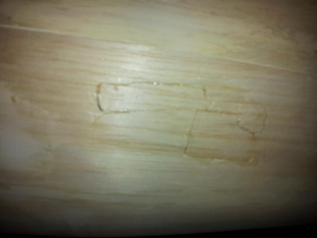

    Stod i källaren, hade precis vänt ett kvartsvarv på klumpen till kropp, så ringer det på dörrhelv..et!

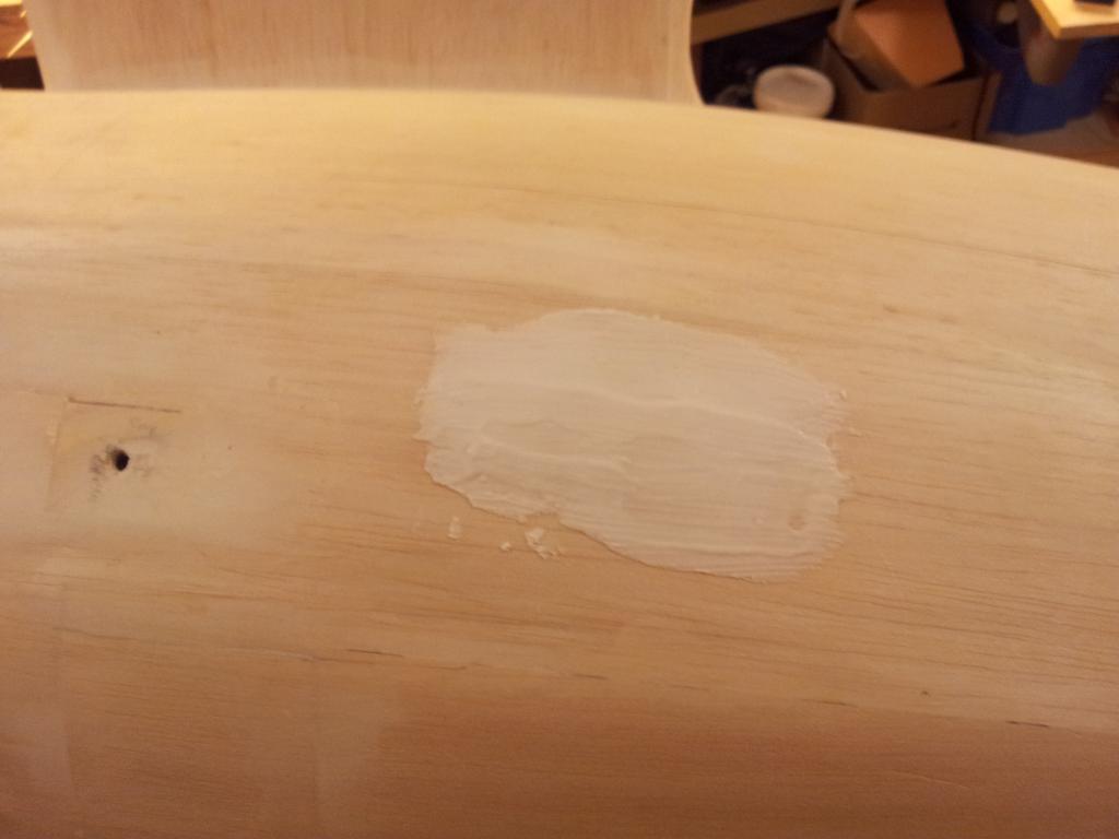

    I hastigheten för att springa upp och öppna så tappar jag greppet och kör ett finger rakt igenom plankningen på kroppen!
    Ursäkta suddig bild...
Namn: 20130208_221047.jpg
Storlek: 33,7 KB
    Nåväl, jag hittade alla delar, och med lite CA-lim lyckades jag lappa ihop eländet igen. Sen på med lite spackel, får se hur det ser ut i morron när jag slipar upp det.

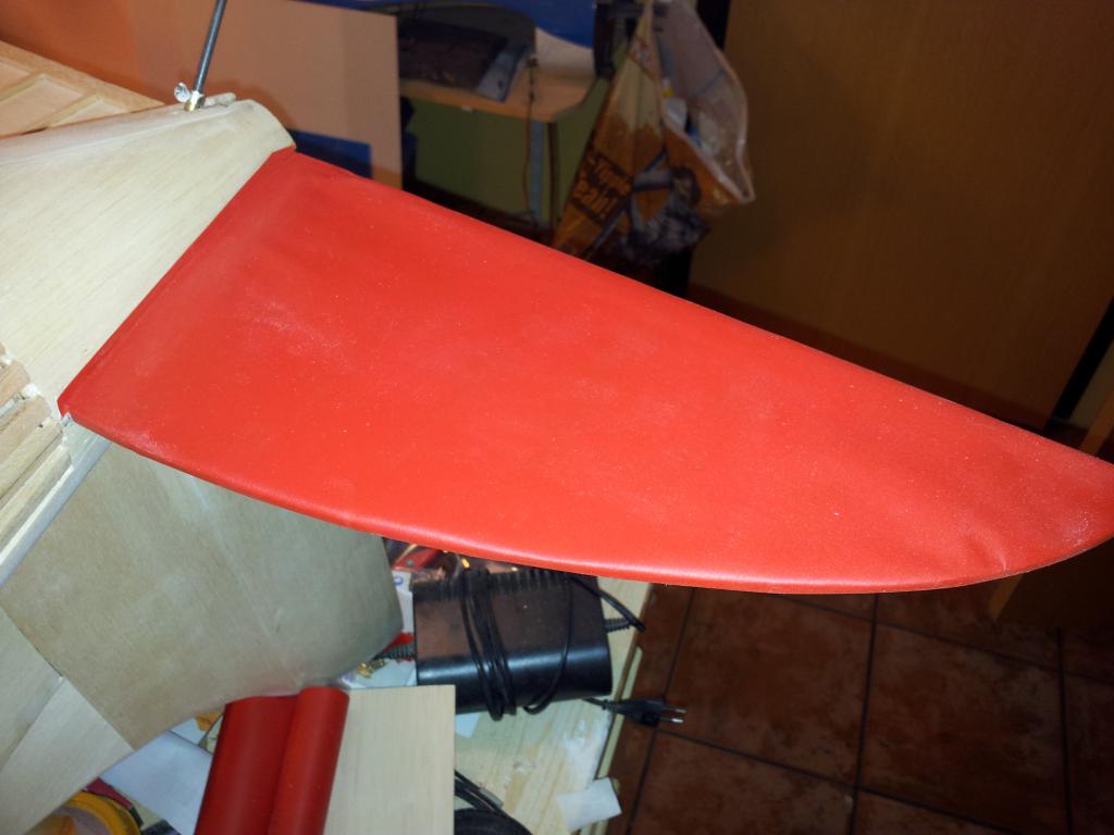

    I alla fall, en stabbhalva blev klädd med Solartex.
Namn: 20130208_221218.jpg
Storlek: 59,4 KB

      Har vi inte alla någon gång varit där, jag menar med att punktera plankning eller klädsel...:vroam:
      Men jag vet att när du väl slipat detta kommer det inte att märkas :lollypop:

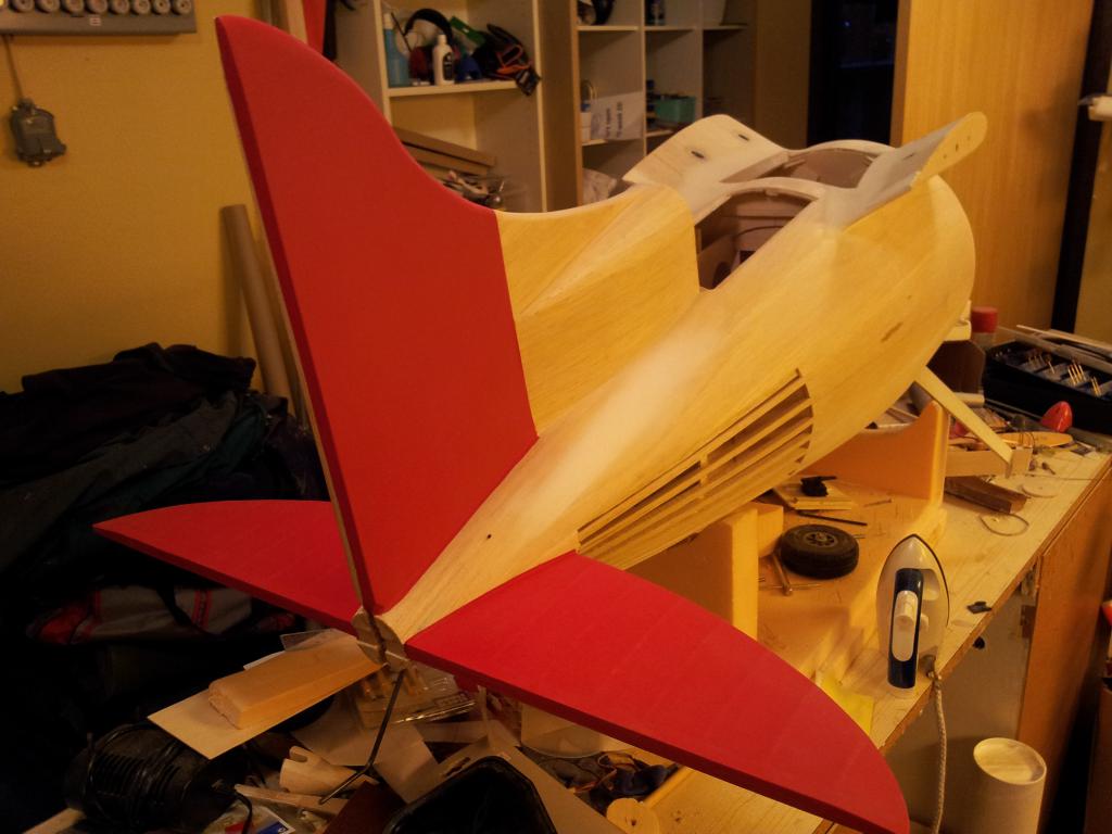

        Jodå, det går framåt, just nu har akterkastellet fått lite kläder på (Solartex) så det inte ska frysa...
Namn: 20130209_165125.jpg
Storlek: 74,6 KB
        Och eftersom jag inte har 39 års erfarenhet (räknar jag efter så är det nog 44 år!) så är jag inte främmande för att prova lite nytt.
        Så jag läste nånstans på nån sida från Amerikat att man kan spraya balsan med HÅRSPRAY före beklädning! Detta ska funka ungefär som Blasaloc, d.v.s. täta porerna.
        Så iväg till Rusta, handlade två flaskor "Extra Strong" à 25 spänn, sprayade, lät torka, och minsann, det verkar fungera riktigt bra!
        Vi får se om det sitter efter ett tag...

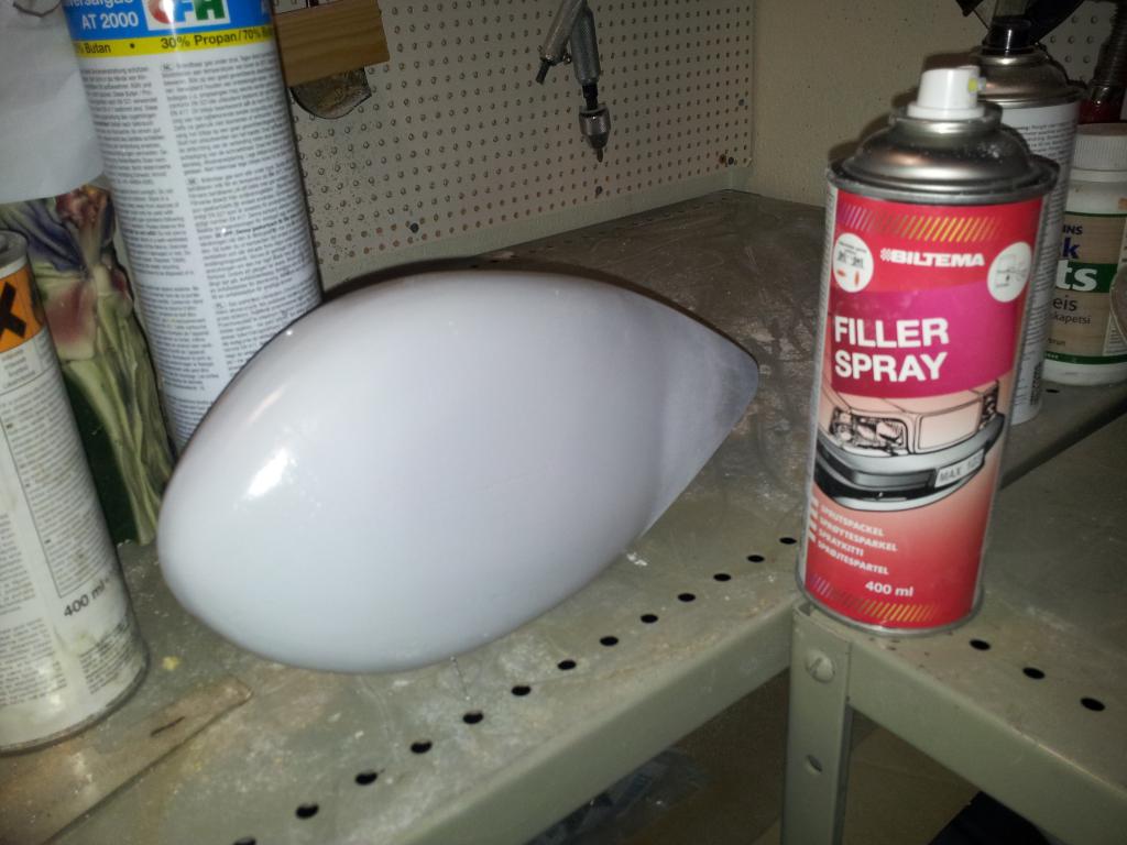

          Pluggen till hjulkåporna börjar också bli bra efter nå'ra lager filler + slipning...
Namn: 20130209_171908.jpg
Storlek: 81,3 KB

              Vad skall då jag säga som hållit på med modellflyg i ....ja....60 år måste det ju bli, men eftersom jag inte ännu känner mig fullärd så är jag fortfarande nyfiken på nya idér. Skall absolut testa med hårspray jag också.
              Jag tycker nog att du skall betraktas som en fullvärdig, (ej fullärd), modellflygare.

                      Kan bara meddela att hårspraytricket verkar fungera riktigt bra!
                      Att det sen är ett helsicke att klä stora dubbelkrökta ytor med ETT stycke klädsel är en annan femma...

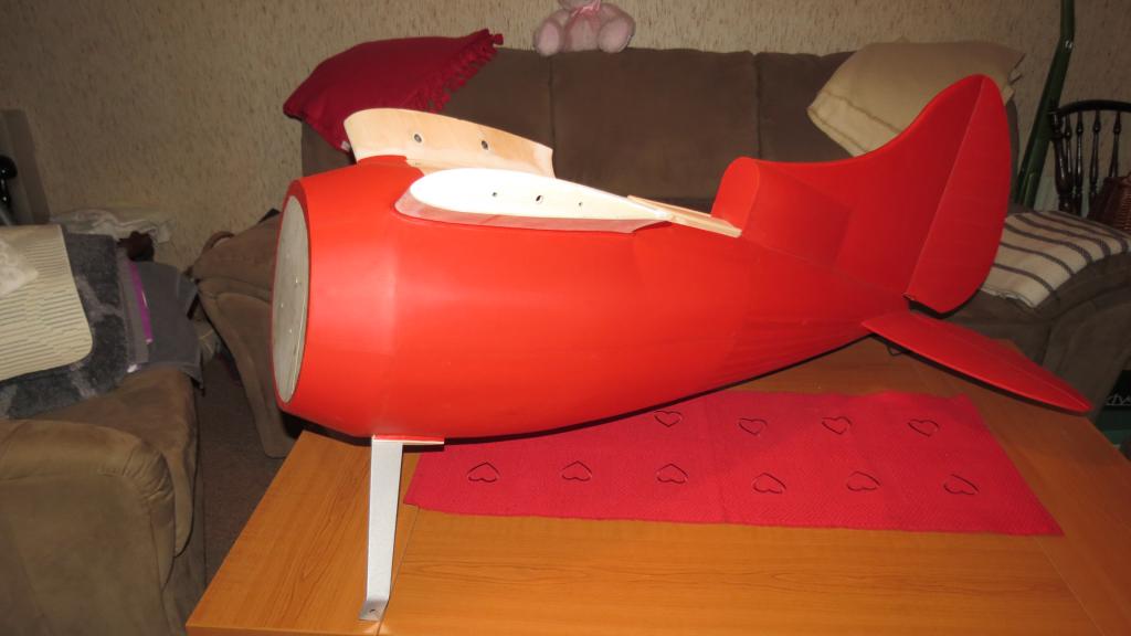

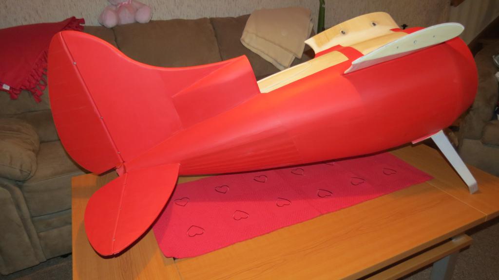

                              Påklädningen fortsätter. Många bitar blir'e, alltså... Det är stört omöjligt att klä en sån bulle i ett stycke.
Namn: IMG_3873.jpg
Storlek: 44,3 KB
ID: 494764 Klicka på bilden för större version
Namn: IMG_3880.jpg
Storlek: 47,3 KB
                                #255
                                Den ser fin ut i pälsen :applouse:
