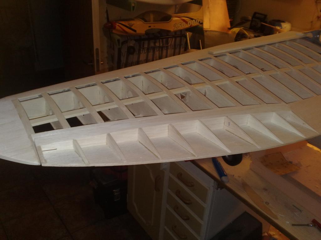

    Nu har jag i alla fall krökt till ett par skevroder.
Namn: 201301271283.jpg
Storlek: 61,9 KB
    Jo, förresten, vingstöttorna är raka!
Namn: 201301271284.jpg
Storlek: 70,4 KB
ID: 494491 Klicka på bilden för större version
Namn: 201301271282.jpg
Storlek: 77,1 KB

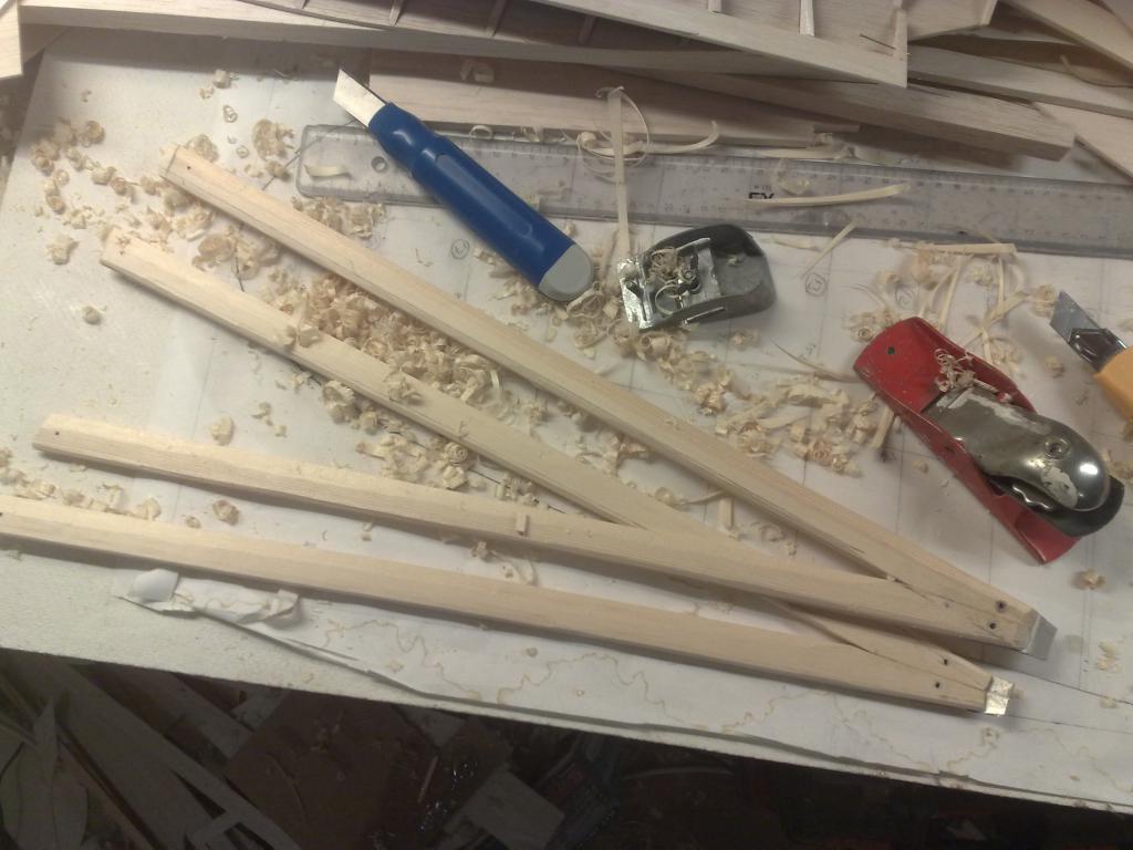

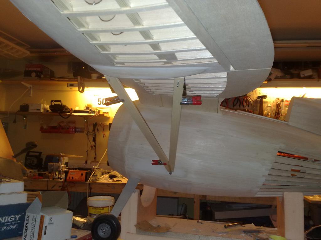

              Profilering av vingstöttor... *puh*
              :banghead:
Namn: 201301281286.jpg
Storlek: 83,6 KB
              Kommentar överflödig!
                #232

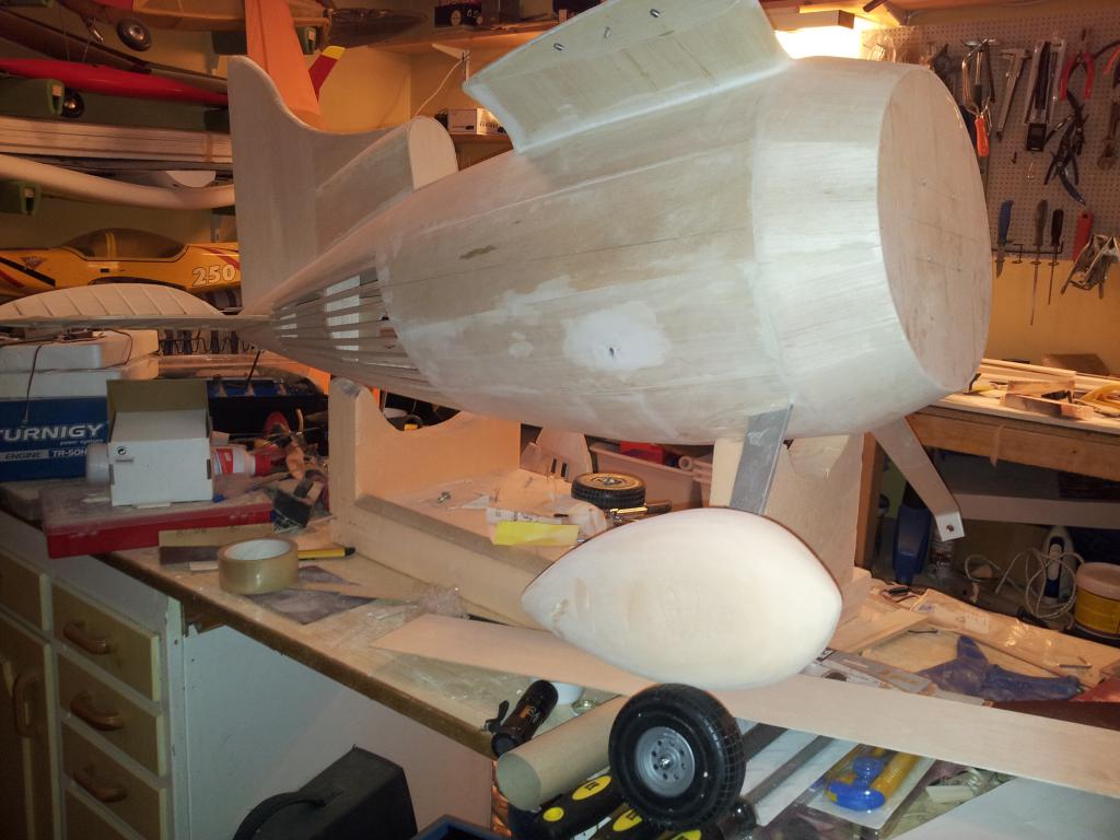

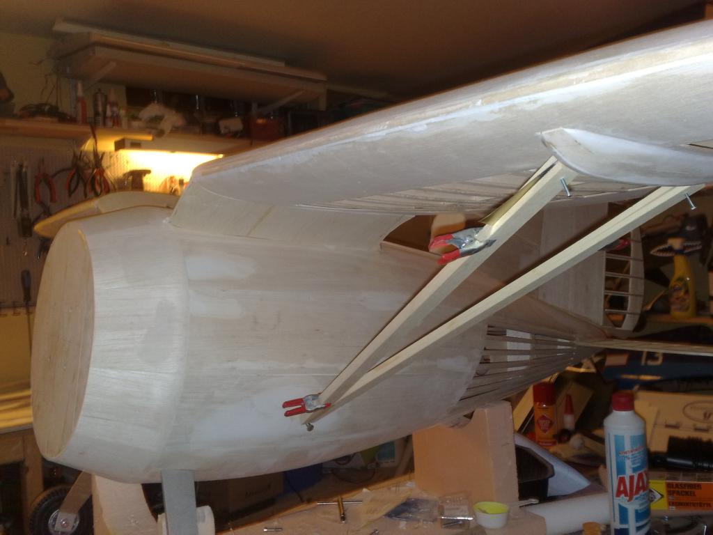

                Herrejävlar, vilka mulliga hjulkåpor det kommer att bli...
Namn: 201301311288.jpg
Storlek: 49,2 KB
                Börjar bli hyfsad fason på vingstöttorna!
Namn: 201301311290.jpg
Storlek: 70,0 KB
ID: 494573 Klicka på bilden för större version
Namn: 201301311292.jpg
Storlek: 49,0 KB

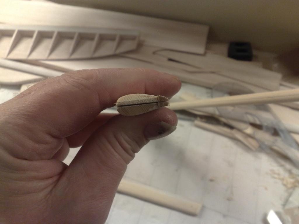

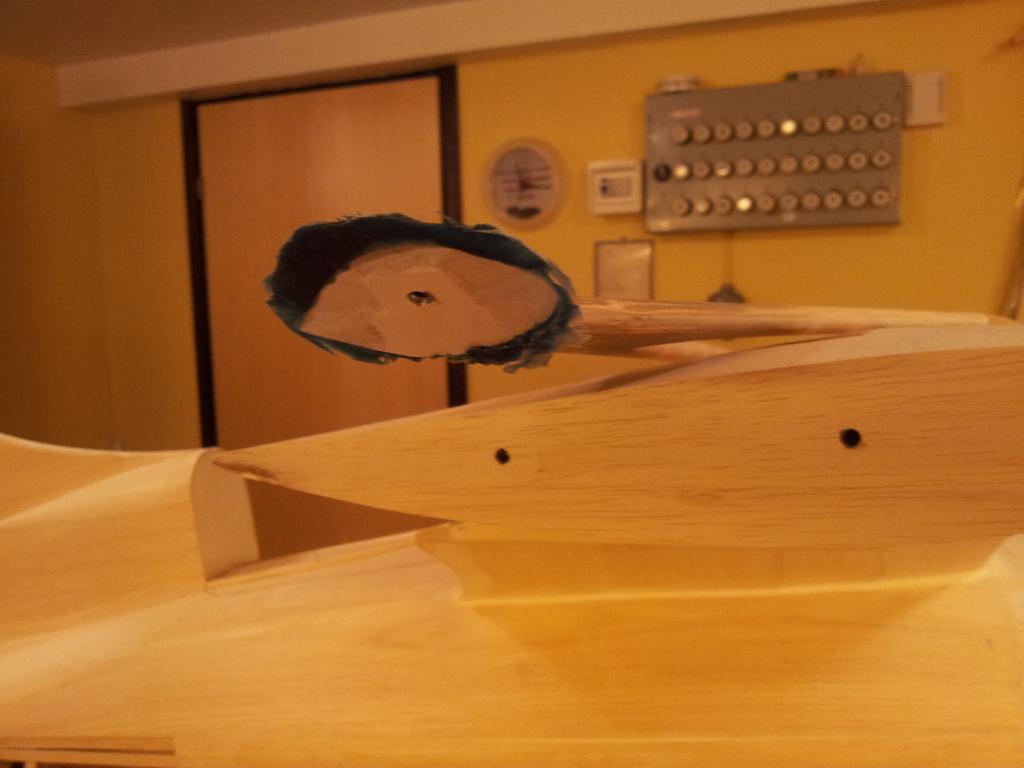

                Det där lilla märket på tumnageln kommer av att jag lyckades bryta ett 3mm borr när jag borrade och körde borrstumpen genom nageln...:banghead:
                Visste inte att det fanns så många konstiga bokstäver i alfabetet!:th_o:

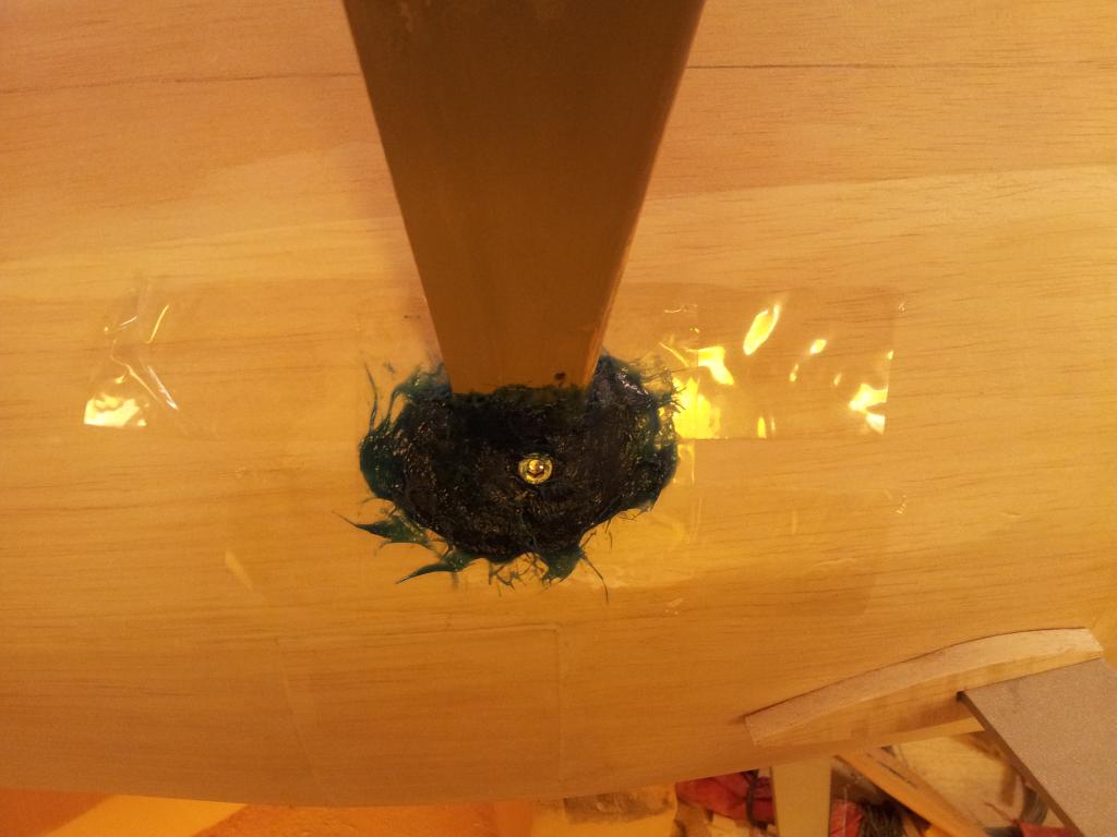

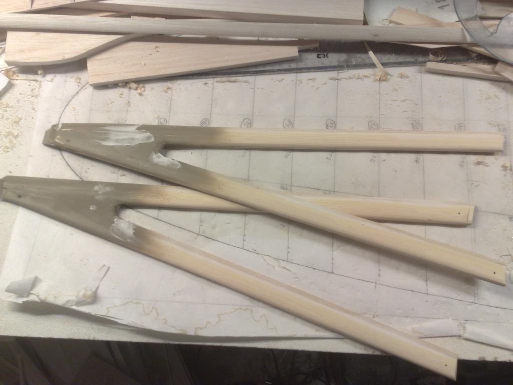

                  Ikväll spacklade jag upp vingstöttornas övergång mot kroppen.
                  Plastic Padding Glasfiberspackel is da shit!
                  (Det sitter en vinklad aluminiumplåt för skruvinfästningen innanför spacklet.)
Namn: 20130202_205811.jpg
Storlek: 63,4 KB
ID: 494604 Klicka på bilden för större version
Namn: 20130202_210448.jpg
Storlek: 51,4 KB

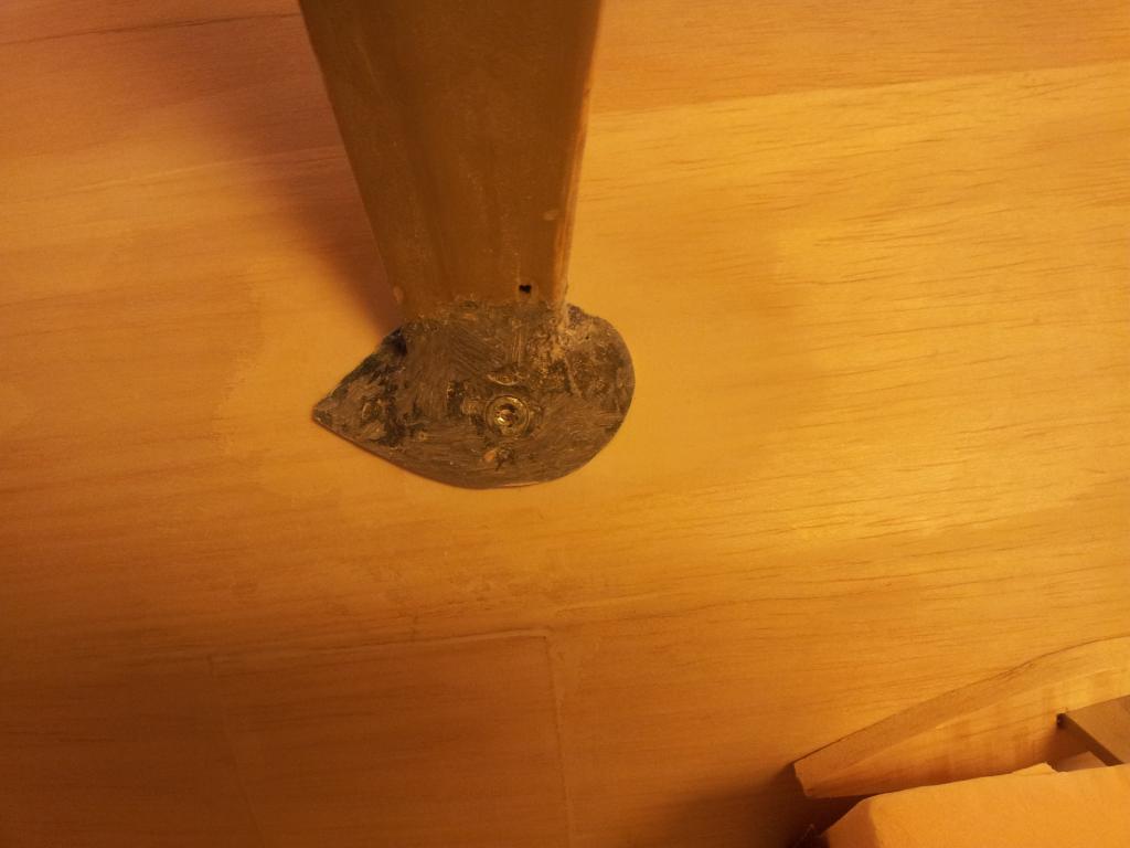

                  Grov-Dremlat. Nu ska det finspacklas...

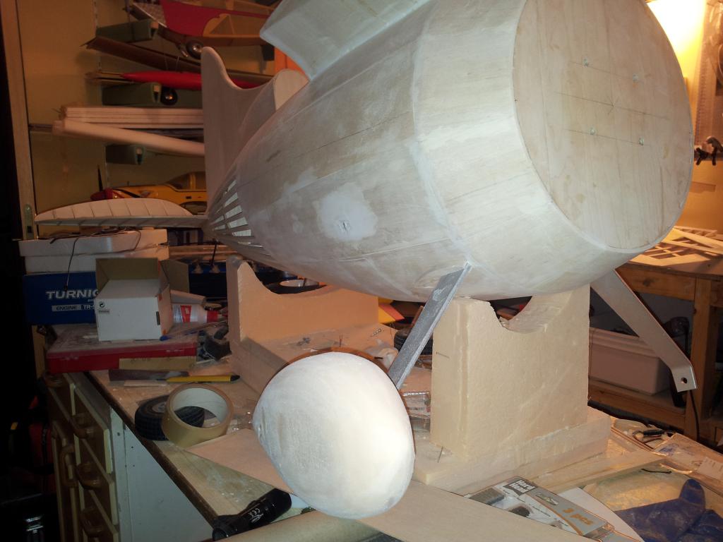

                      Jo, kärran börjar få lite karaktär nu, hjulkåporna rymmer nog ett skottkärrehjul...
Namn: 20130203_195043.jpg
Storlek: 77,9 KB
ID: 494610 Klicka på bilden för större version
Namn: 20130203_195129.jpg
Storlek: 89,6 KB
                      Nu blir det 'liiite' spacklande, slipande och målande för att få till finish.
                      Ursäkta röran, det är snart dags för en storsanering.

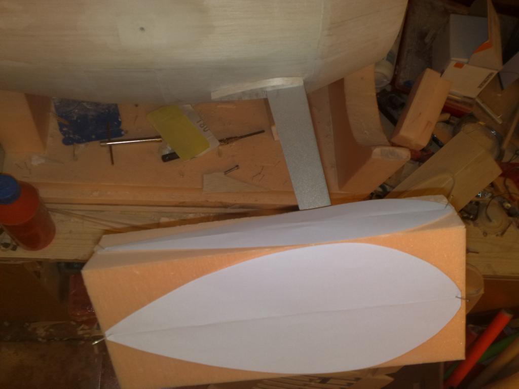

                            Hur tänker du göra kåporna, Invändig form eller förstörd form? :concern:
                              #239
                              Invändig form.
                              Ska försöka få till ett delningsplan och göra två halvor till formen.
                              Jag tänkte försöka göra pluggen så symmetrisk som möjligt för att kunna gjuta två kåpor, en till varje sida.
                                #240
                                Det tror jag blir bra, för då får du 2 exakta kåpor.
                                Jag gjode så till min Stearman, och dom blev ganska bra. Som du själv skrev; ju mer du spacklar och slipar dess bättre blir slutprodukten.
                                Väntar med spänning på resultatet.
