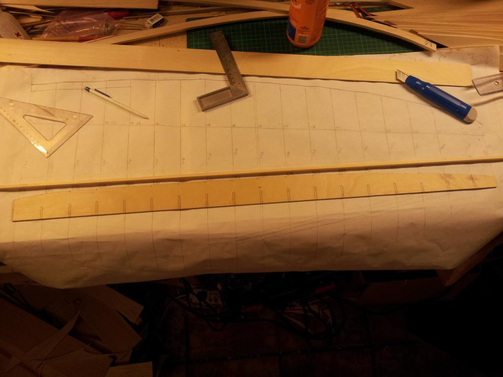

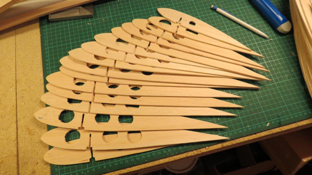

    Jag hittade lite mer 3mm balsa som låg undangömt, så nu är spryglarna utskurna. Dock inte så många som på Kay's "Miles & Atwood"!
    Dessutom har jag snidat till en 'stående' vingbalk i 3mm plywood. Spryglarna ska limmas "halvt-i-halvt" på balken. En 5x10 mm furulist ska sitta undertill, balken kommer att bli som ett uppochnervänt T. Hyfsat lätt och mycket starkt!

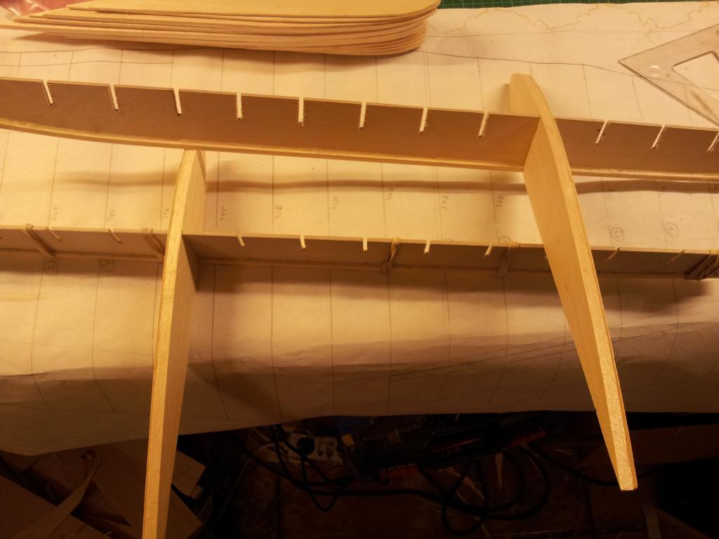

      #167
      Första sprygeln på plats! Nu rullar det på!
      Liiite tjockare än övriga, här ska vingstöttorna fästas.

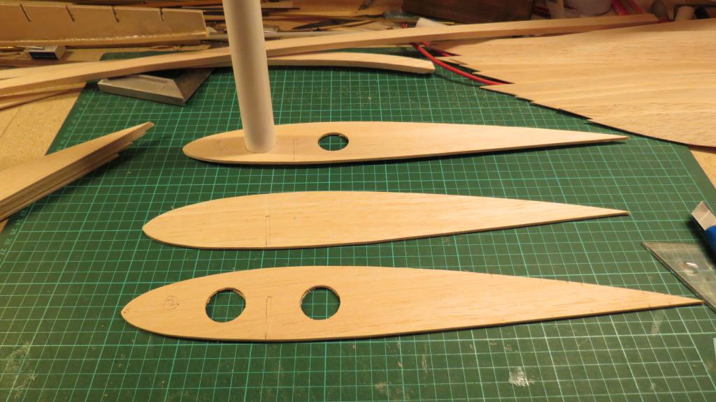

            #170
            "The Magic Holemaker!"

            Åsså lite torrmontering för att se om det passar...
Namn: IMG_3745.jpg
Storlek: 56,6 KB
ID: 494001 Klicka på bilden för större version
Namn: IMG_3746.jpg
Storlek: 62,4 KB
            Nästa steg blir att kapa spryglarna där skevrodret ska sitta, samt skära ut bakkantslister.

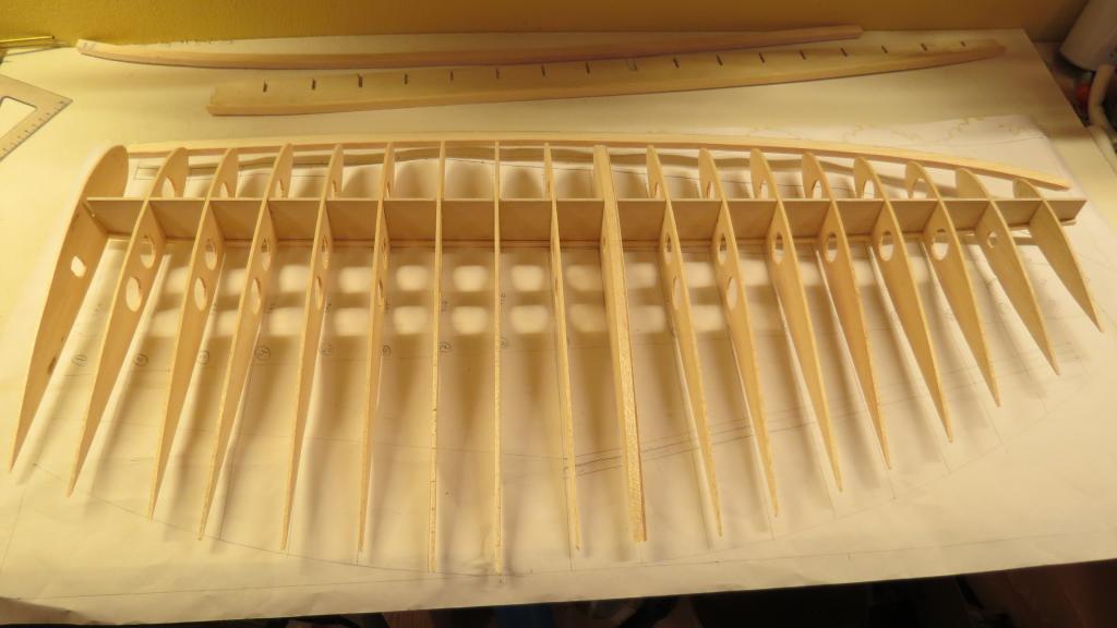

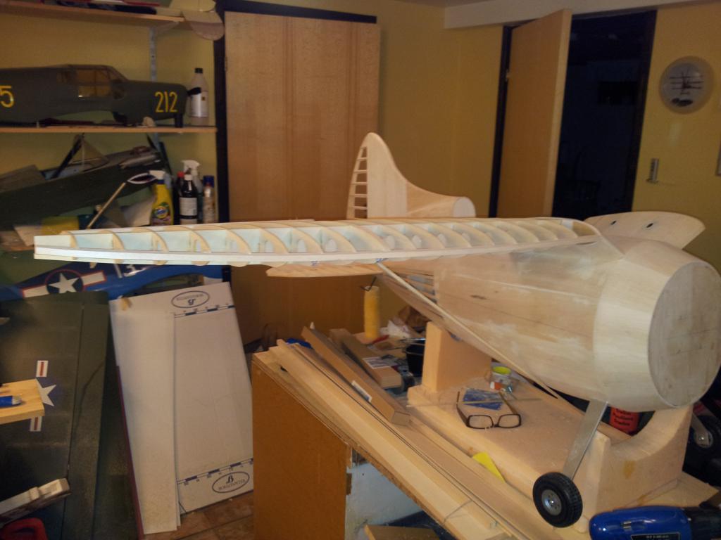

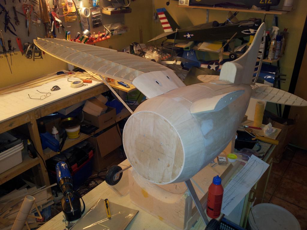

                      Jo du Göran, "Big Is Beautiful", eller hur?

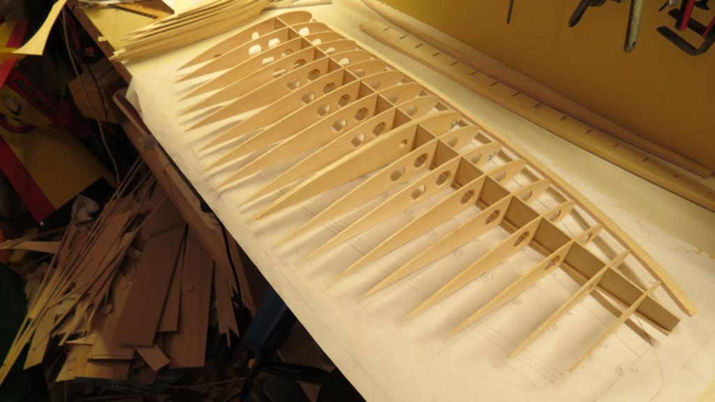

                      Kunde inte låta bli att torrmontera ena vinghalvan för att få lite perspektiv på doggen...
Namn: 20130102_215950.jpg
Storlek: 70,6 KB
ID: 494023 Klicka på bilden för större version
Namn: 20130102_220027.jpg
Storlek: 97,6 KB
                      Just nu skulle ett större hobbyrum sitta fint. Typ bildäcket på en Finlandsfärja...
                        #176
                        Fasen! Den kommer att bli skitfräck! :man_in_love:
