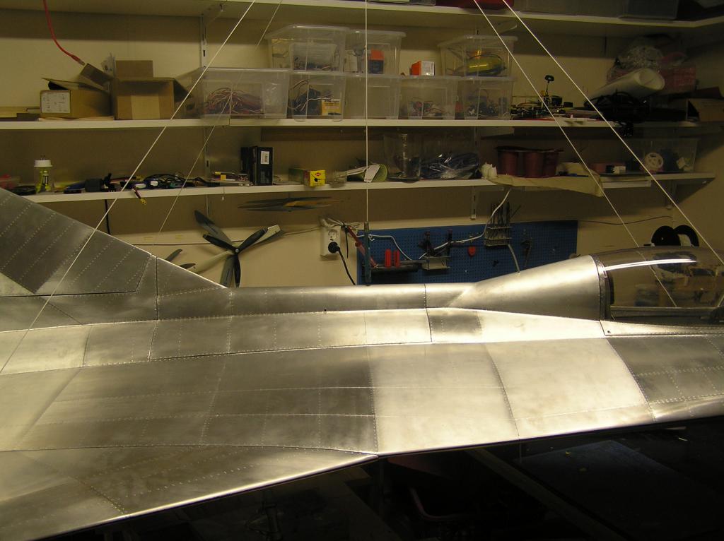

                Bromsarna är klar!
                CG är på rätt ställe!
                ska kolla vikten nu

                  Hoppsan!! 13,870 kg väger skapelsen :scared:
                  Nåja, den har ju vingyta som en medelstor garageport
                  MVH/Christer

                        Vingbelastningen blir endast 77 gram/dm2 då vikten är ca 13,9 kg och vingarean är ca 180 dm2 :lollypop:
                        En trainer :sarcastic:
                        MVH/Christer
