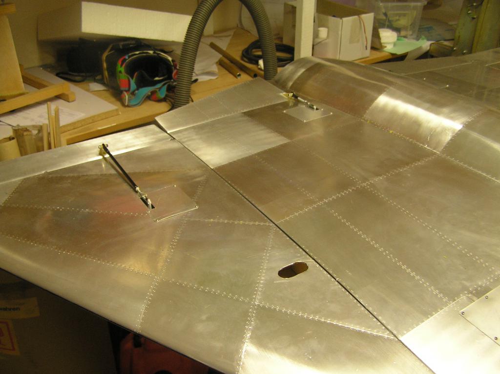

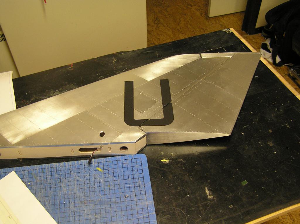

        Bakslag :banghead:
        Dt börjar bra i alla fall med markering på fenan

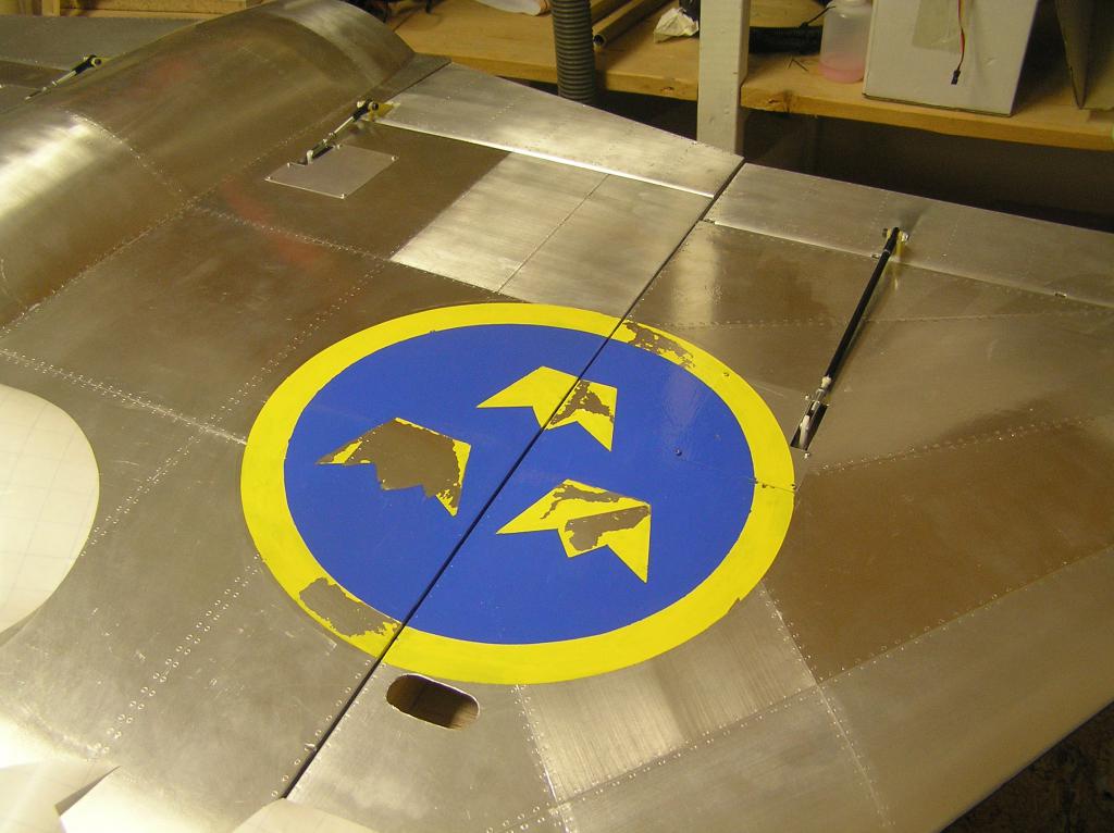

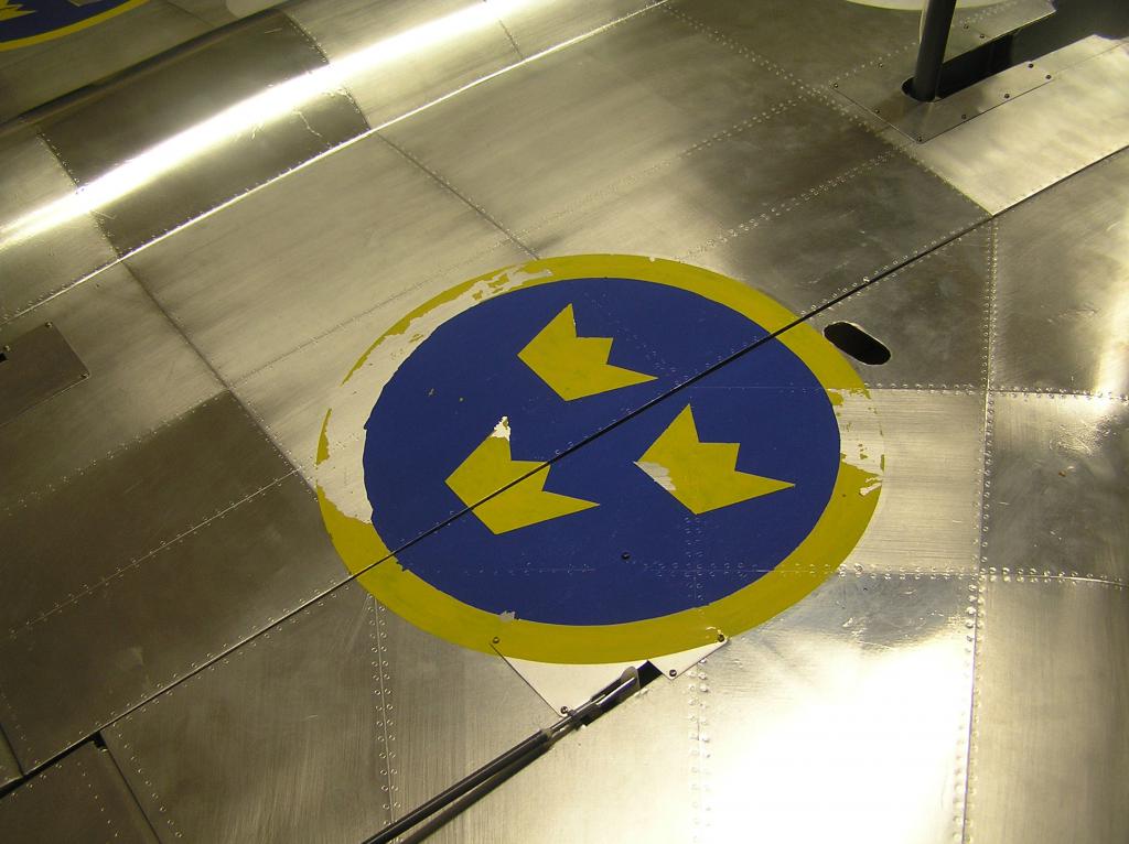

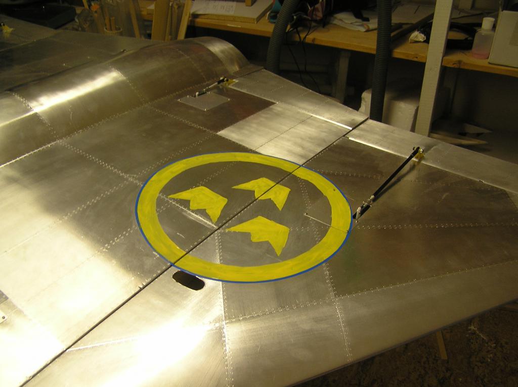

        Men när jag skulle riva maskeringsfilmen på kronmärkena så sitter färgen inte ett dugg på aluminiumfolien :(
Namn: P7260562.jpg
Storlek: 83,1 KB
Namn: P7260563.jpg
Storlek: 86,0 KB
        Får fixa märken på annat sätt!

          Finns väldigt tunn icke genomskinlig dekaltejp som används på bilar osv. Måste ju går att skära ut i sånt material. Det klistrar nog fast, det gör ju det på bilar, båtar och flyg om inte annat.

            Visst har vi pratat om att aluminium måste primas innan man kan måla med ett bra resultat.
            Då jag kom i kontakt med att måla på aluminium så hette sådan primer zinkromat men det har säkert hänt en hel del på den fronten sedan dess för det var säkert ca 55 år sedan.
              #396
              Besvärligt! Etsande primer används inom flyget,innehåller isättika bla o har så många dödskallar på burken så man blir alldeles nervös.
              Dekaler är inget alternativ?

                Ursprungligen postat av LIP
                Jo jag vet att man bör ha en speciell primer till aluminium men tänker inte ha det med tanke på dödskallarna som Bokis sa!
                Det övriga svarta som ska målas kan jag leva med att det lossnar/vädras lite färg!
                MVH/Christer

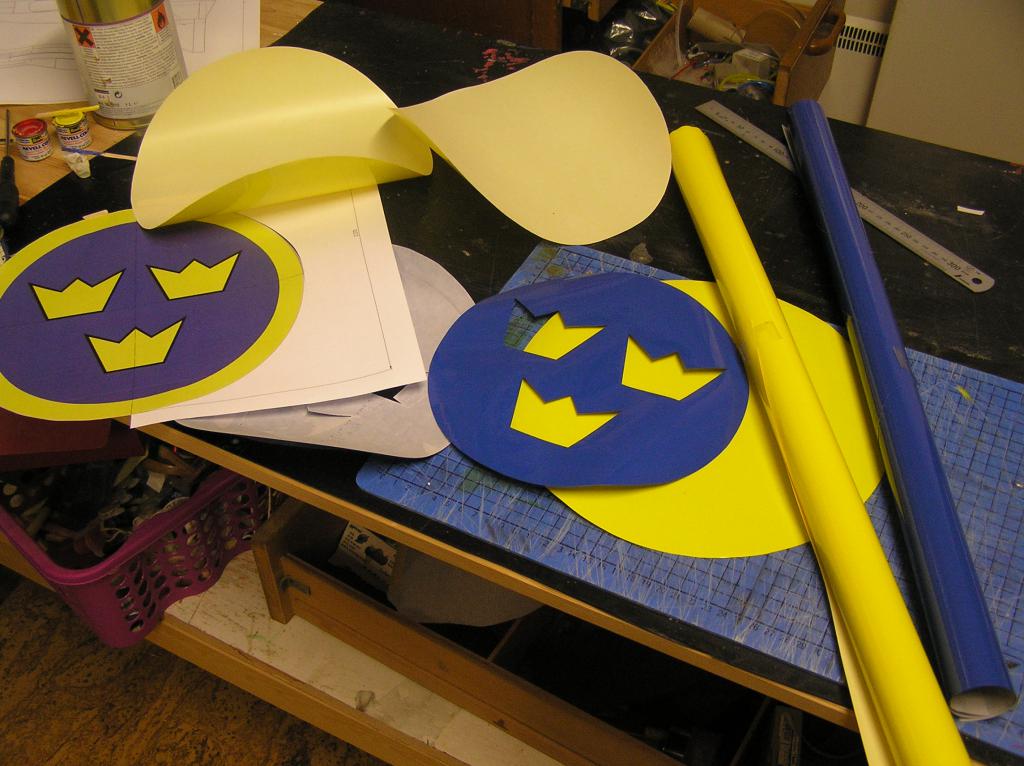

                  Dekaler är absolut ett alternativ! Eller det blev så nu :sarcastic:
                  Färgen tvättades lätt bort med T-röd
Namn: P7270564.jpg
Storlek: 77,7 KB

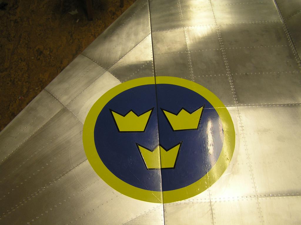

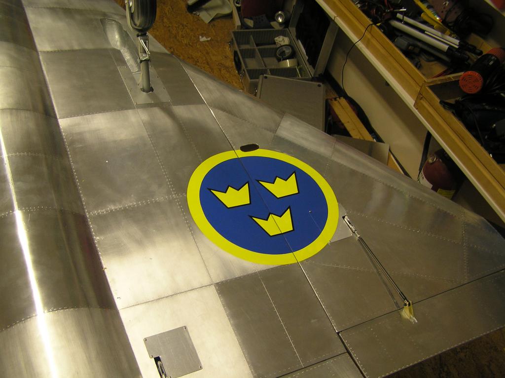

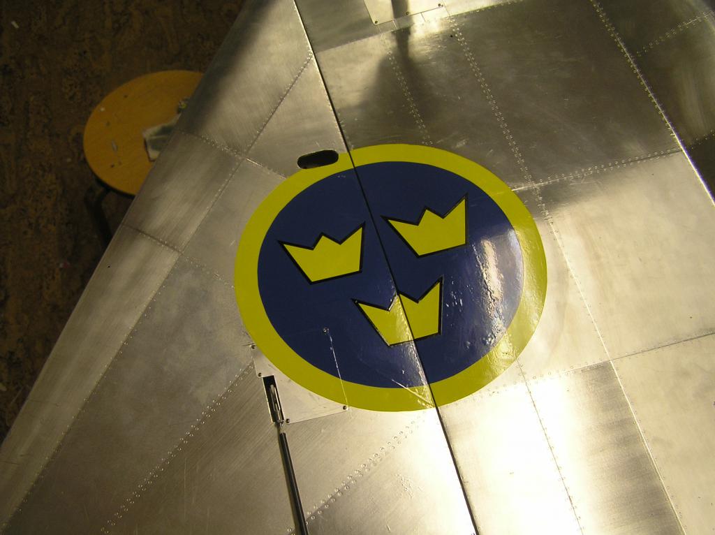

                  Med lite Oracover i hyfsat rätt färg så löste det sig :lollypop:
Namn: P7270567.jpg
Storlek: 100,1 KB
Namn: P7270565.jpg
Storlek: 77,2 KB
Namn: P7270566.jpg
Storlek: 84,1 KB
                  MVH/Christer

                          Ser mycket bra ut, men man kan undra vad Biltemas sprayprimer för aluminium är för nåt eftersom det får säljas till allmänhet?

                            Jo jag använde 3 mm bred tejp avsedd för maskering och maskeringsfilm för airbrush men färgen följde med filmen!

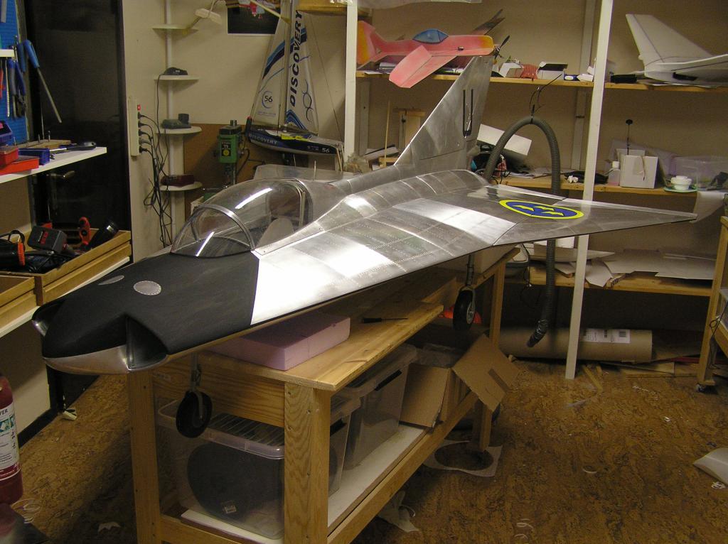

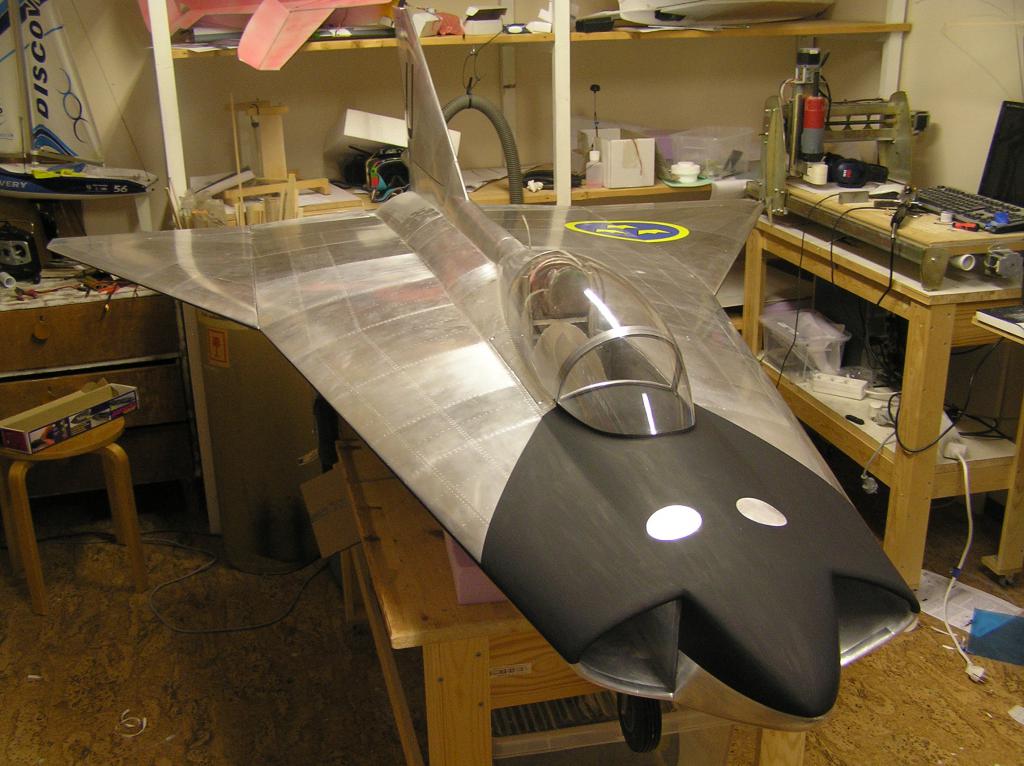

                                #405
                                Snart så!
                                Sista kronmärket är på plats
Namn: P7280569.jpg
Storlek: 79,3 KB
                                Och nosen har fått sin färg
Namn: P7280568.jpg
Storlek: 106,2 KB
                                Känner att jag måste göra en, kvar att göra lista!
Namn: P7280571.jpg
Storlek: 107,8 KB
                                MVH/Christer
