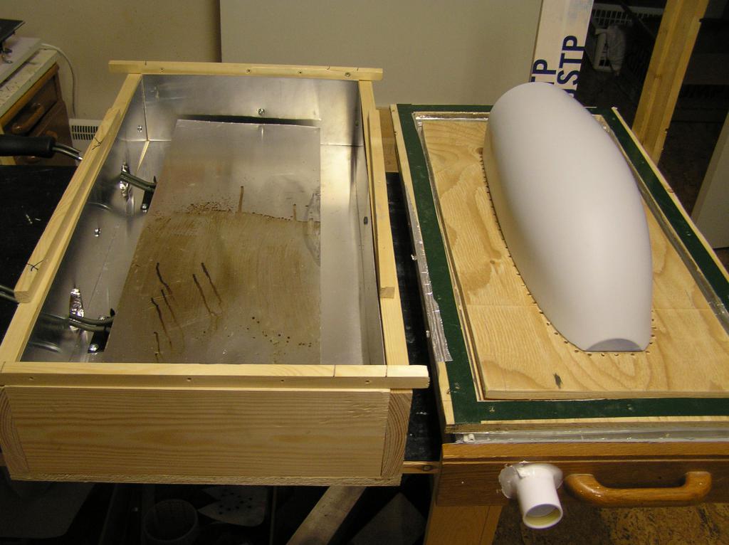

    En liten smak av succe
    Ugn och suglåda med plugg redo
Namn: P6220497.jpg
Storlek: 89,8 KB

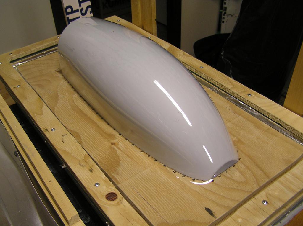

    Nysugen huv som formade sig perfekt efter pluggen
Namn: P6220501.jpg
Storlek: 84,5 KB
ID: 504400Klicka på bilden för större version
Namn: P6220502.jpg
Storlek: 76,3 KB
    Lip var med som expertkommentator och moralist stöd med huven, som lätt lyftes av pluggen.
Namn: P6220503.jpg
Storlek: 111,5 KB
    En försmak hur det nästan kommer att se ut när huven är färdigtrimmad.
    Tyvärr så blev det lite bubblor i plasten vid uppvärmningen, men nu använder jag denna och kan lätt byta huven vid senare tillfälle efter den har flugit!

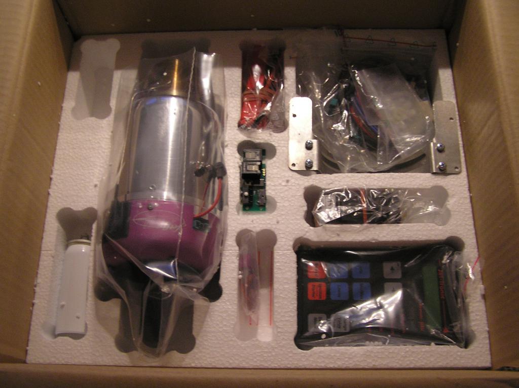

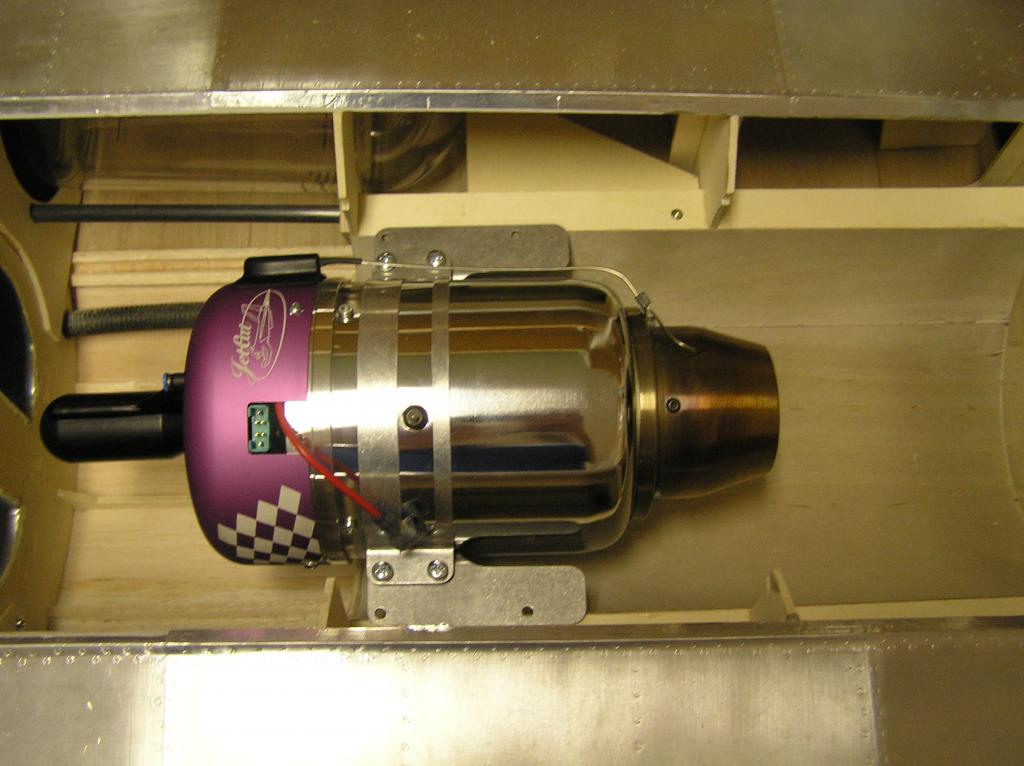

        Släpptes direkt efter paketöppning ner till blivande arbetsplats, bara att bestämma hur motorfäste ska se ut och hur långt fram jag kan ha motorn!
Namn: P6220496.jpg
Storlek: 77,8 KB
ID: 504405Klicka på bilden för större version
Namn: P6220500.jpg
Storlek: 81,0 KB
ID: 504406Klicka på bilden för större version
Namn: P6220498.jpg
Storlek: 83,3 KB

          Grattis till huven! Ja, motorn också.
          Vad använde du för plast?
          • Pekkala
            • 1159
            #350
            Tackar Thomas!
            PETG 2mm tjocklek!
            Och motorn ja, en tidig födelsedagspresent åt mig själv :icon_pidu:

                  OK!
                  Då ska jag nog försöka dra en huv till min Fauvel nångång av den plasten.
                  De gånger jag lyckades ´få till´ en någorlunda bra huv, så blev den för tunn på toppen...
                  • LIP
                    • 1315
                    #354
                    OK!
                    Det går absolut bra att använda PET-G till vacuumformning, men min erfarenhet är att genomskinlig PVC är lättare att forma.
                    Om du minns PA Rotorblads Sukoi så vacuumformade jag ett antal huvar till honom utav PVC, men skall man gå in på miljön så är PET-G bättre. Råkar du värma/bränna PVC för mycket så bildas det klorgas.
                    Jag tycker det är svårt att limma PET-G, men jag har aldrig heller provat att limma med de plast/huv limmer som finns idag.

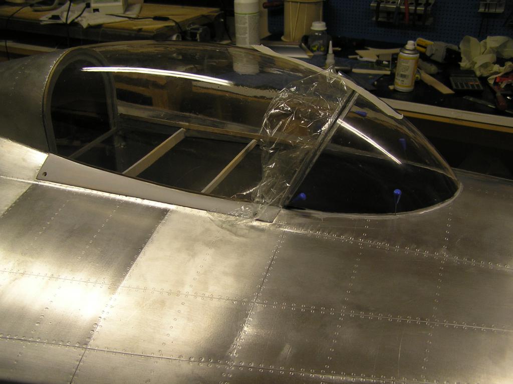

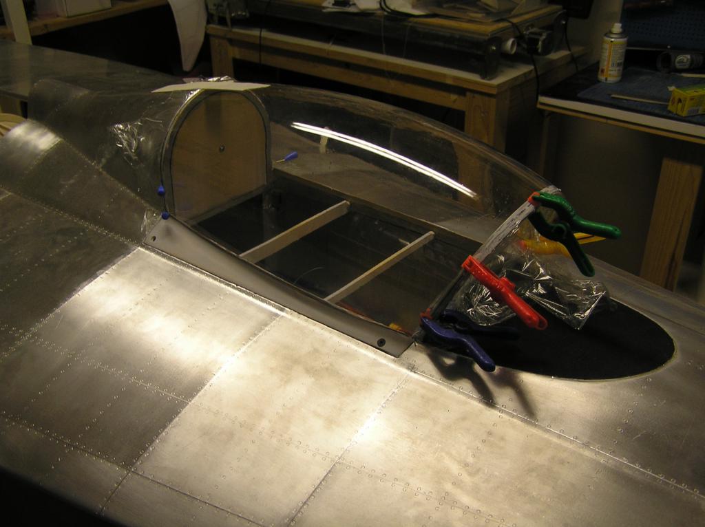

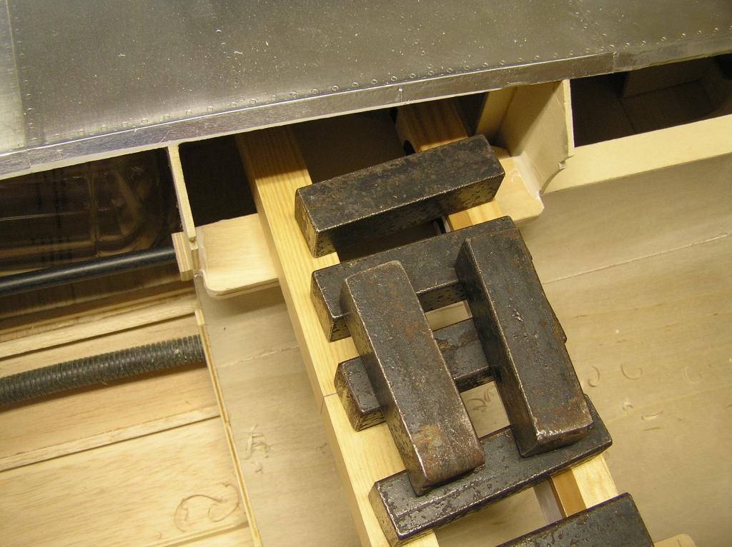

                      Huven limmas med Formula 560 canopy glue! den blir helt genomskinlig.
                      En del i taget
Namn: P6240506.jpg
Storlek: 81,4 KB
                      Torktid är tråkigt men nödvändigt
Namn: P6250508.jpg
Storlek: 89,5 KB

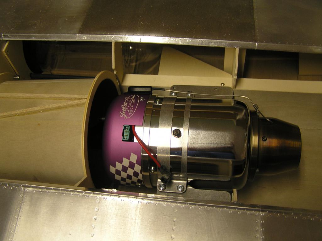

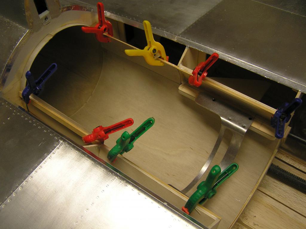

                      Motorfäste behövs ju också!
Namn: P6240507.jpg
Storlek: 103,0 KB

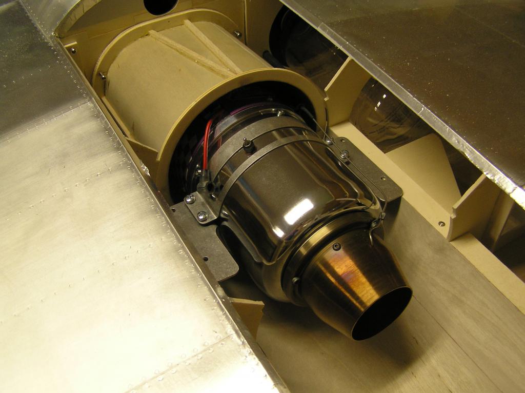

                      Och yttre dukten runt motorn, här slarvade jag med CA lim för att underlätta limningen, och det straffar sig med körda slemhinnor i näsan :stupido2:ja ibland får man lida för världens bästa hobby!
