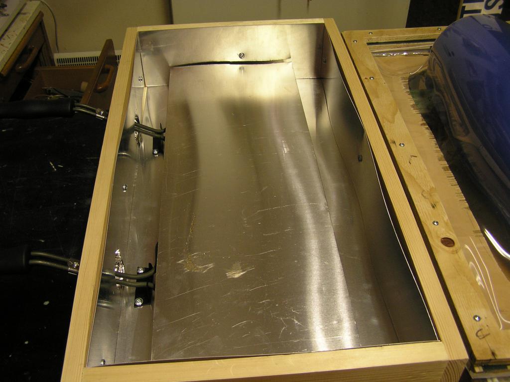

    Men först vill jag tacka min far Lip för ugnen han har gjort på min inrådan, den funkar kanon!

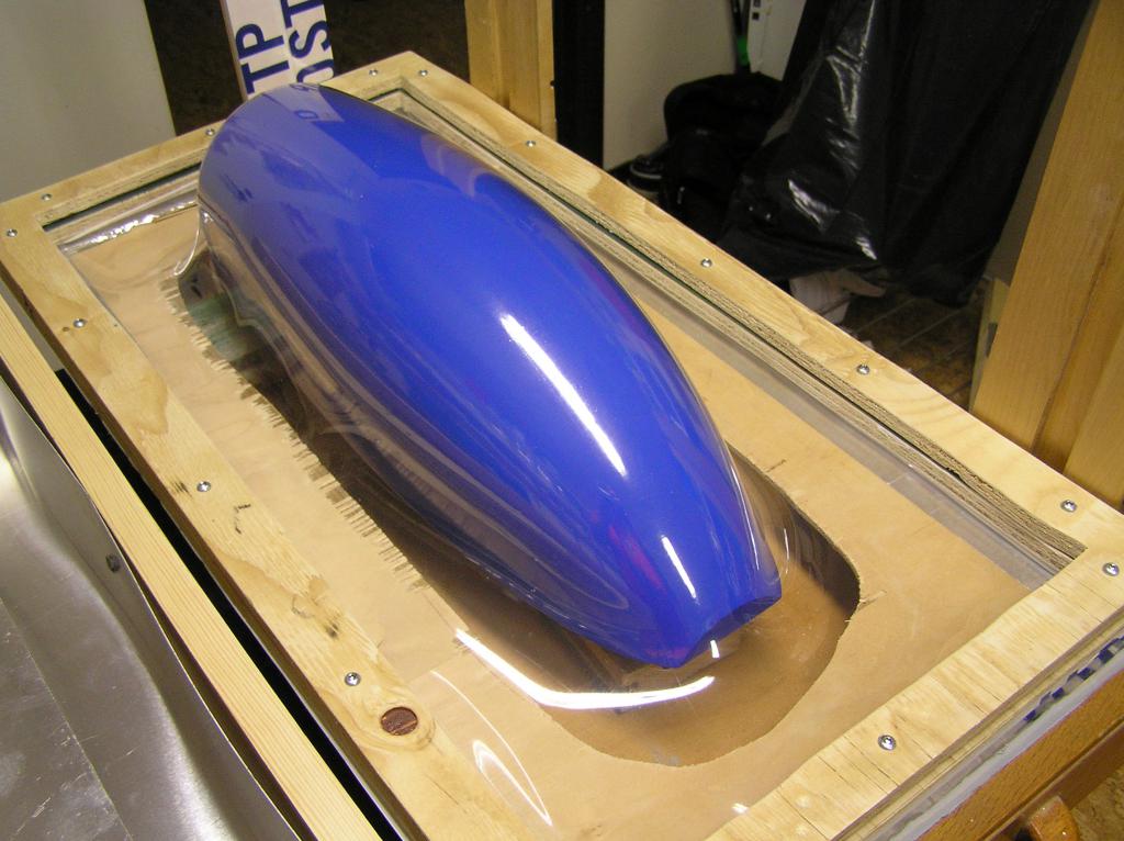

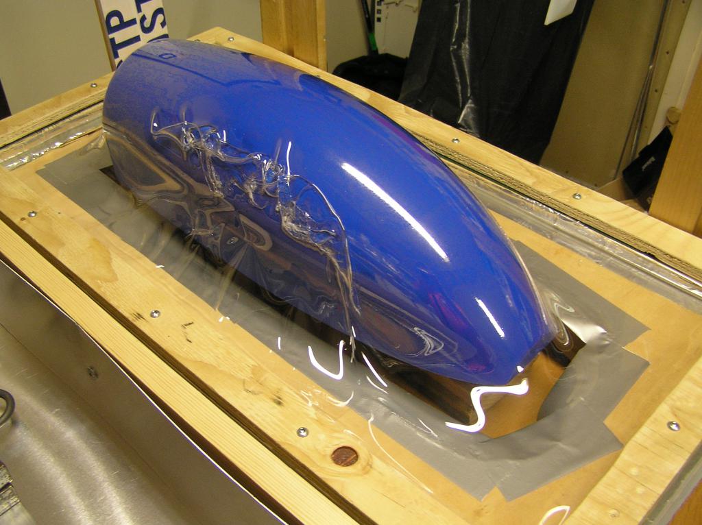

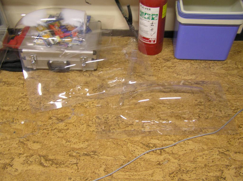

    Först tränade jag med både 0,5mm och 0,7mm plast som visade sig vara PET-A och fungerar inte så bra att vacuumforma!
    Det blev några försök!

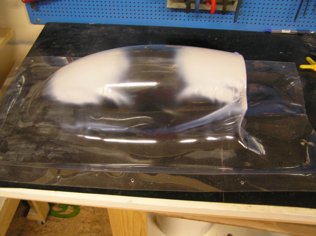

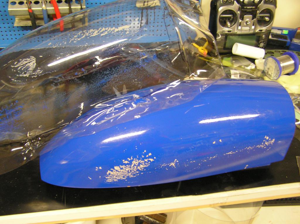

    Sedan blev det två skarpa försök med 1,5mm PETG plast! första försöket så lät jag plasten sjunka så att den tog i plåten och blev förstörd :banghead: sög den ändå men blev inte fin.
Namn: P6200474.jpg
Storlek: 104,5 KB
    Så sista försöket för nu är det slut på plast!
    Då går det hål i plasten för att den blev tunn som folie på sidorna, och dras inte tillräckligt i framkant.
    Vi får se om den går att rädda med varmluftpistol!

      Jag känner igen problemet! Det blev precis samma resultat när jag försökte dra en bubbelhuv till min Fauvel.
      För mycket plast på sidorna, för lite tjocklek på toppen. Någon plast blev kritvit. Och så skrynklade det sig å det grövsta...
      Jag försökte dra 7-8 huvar innan jag gav upp.
      Bara att köpa mer plast och prova igen!

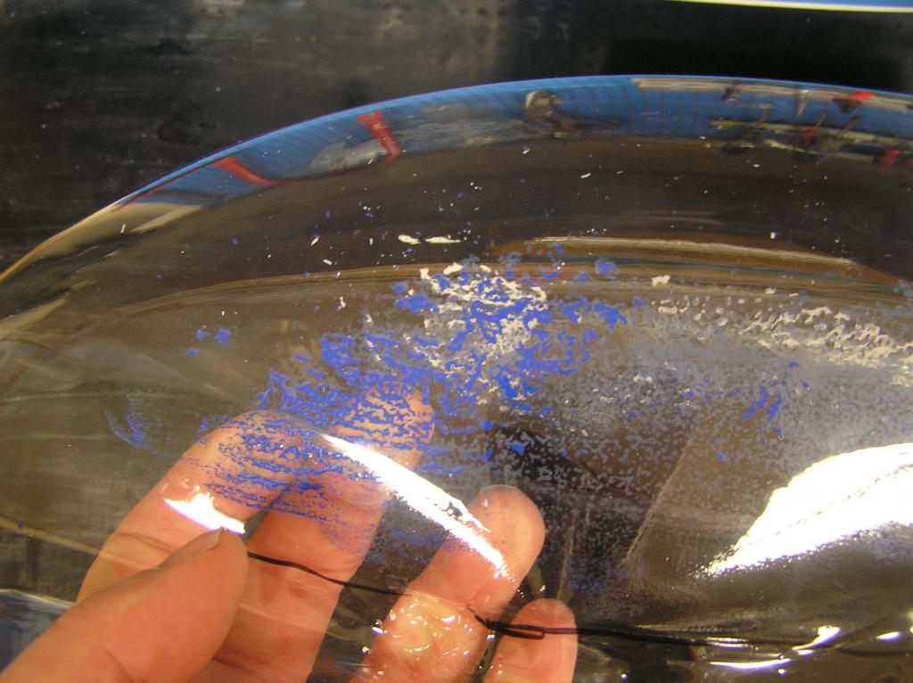

        Jag har för mycket plast på toppen och för lite på sidorna och jag tror att jag vet varför!
        Plasten fastnar i färgen som pluggen är målad med (Hagmans) och dras då inte ut som den ska, den

        Annars så ser den ut att kunna passa bra.
        Hur skulle det gå om man klär pluggen med Oracover i stället för färg?
        Kan man få bort färgen från plasten utan att förstöra plasten? då skulle jag kunna använda denna bit!
        MVH/Christer
          #334
          Går det inte smörja in pluggen med nåt oljigt som tål värmen?
            • 2045
            #335
            Hej Christer,
            Jag tror inte att det bara beror på att plasten fastnar i färgen. Tror att det till stor del beror på att pluggen är kall och att plasten först kommer i kontakt med toppen av pluggen. Plasten blir där snabbt för kall att dras ut och det som fortfarande inte kylts av av pluggen fortsätter att dras ut för att täcka resten. Men så fort plsten kommer i kontakt med pluggen nedöver blir det allt mindre varm, formbar plast kvar och den blir då tunnare och tunnare och spricker till slut.
            Jag har tittat på hur en stor vakumdragningsmaskin fungerar och där blåses den varma plasten upp till en stor "bubbla" och sedan kommer pluggen upp inifrån i bubblan och så vacumsugs "bubblan" runt pluggen.
            Kanske skulle det hjälpa om pluggen vore nästen lika varm som plasten och dessutom med ett ytmaterial som inte klibbar. Man kan kanske använda någon typ av glidmedel?
            Jag har fortfarande inte fått till någon huv till min MFI så därför funderar jag över samma problematik....
            Kjell
                Jag skulle prova med CRC BRÄKLEEN (bromsrengöring) för den är snäll mot plast likt det som används till huvar men ganska effektiv på att lösa diverse smuts och liknande. Använde det när jag skulle spraya en huv på insidan med blå metallic, huven hade en blåaktig tunn film av färg på insidan som jag först behövde få bort och det gick utmärkt med Bräkleen och huven blev helt ofärgad som jag ville.

                  #338
                  Du är på rätt väg Christer!
                  Flera av oss skrev en hel del om detta dilemma i Thomas tråd "Vinterprojekt", inlägg #90 -#120.
                  I ditt fall tror jag absolut att det beror färgen. Av värmen från plasten så blir färgen klibbig och plasten fastnar mot pluggen. Den mjuka och elastiska plasten skall kunna glida ned längs pluggen. Jag har använt plugg av obehandlat men finslipad furu. Huven blev blank men träfibrerna kunde skönjas. Sen har jag, på inrådan av plastproffs, gjort pluggen av något lövträ och ytbehandlat den med 25 grams glasfiber och epoxy. Vännen Bo, som också är plastproffs, hade sagt till mig att "du måste stabilisera ytan". Den pluggen fungerar utmärkt och Bosse har rekommenderat att jag använder hård cellplast till pluggen nästa gång.
                  Jag alltså med framgång använt en hårdträ-plugg som "suger" mer värme än en plugg av cellplast. Har aldrig värmt pluggen och det har gått bra ändå. Rätt sorts plast och en slät plugg är nyckeln till framgång. Ett eventuellt glidmedel måste klara värmen från plastskivan utan att missfärga plasten - aj då, nu blev det kemi igen...
                  Fantastiskt enormt fint projekt du bygger!

                    Jag vet att man brukar använda talk att stryka på pluggen med, men jag har ingen erfarenhet själv hur det blir med ytan.
                    Hagmans lack..... gissar att du kan tvätta bort färgen med t-röd och eventuellt polera upp plasten med samma som man polerar upp displayer med.

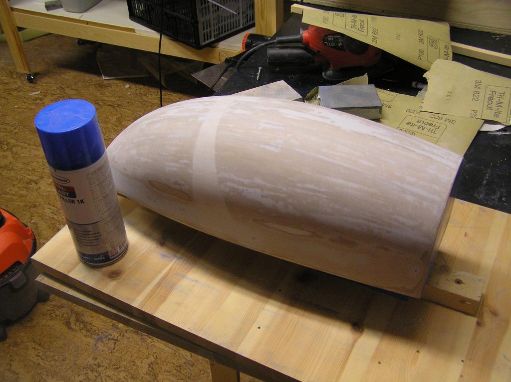

                    • Pekkala
                      • 1159
                      #340

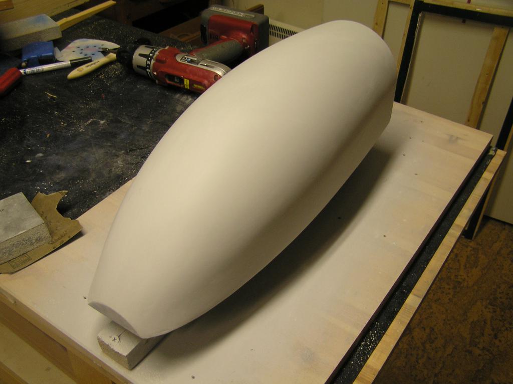

                      Tack för alla råd och tips! färgen går inte att tvätta bort utan att plasten också förstörs, jag ska göra ett försök till!
                      Jag har skrapat och slipat bort färgen och lagt ett första lager Hagmans sprutspackel!
Namn: P6210486.jpg
Storlek: 94,3 KB
                      Denna gång ska ytan vara matt!
                      MVH/Christer

                        #341
                        Jag tror... observera, TROR, att plasten är så varm när den spänns över pluggen, att den löser upp färgen. Jag provade också med en lackad plugg med samma resultat som för dig, Christer.
                        På min plugg, gjord av hård XPS-friggo, la jag då på ett par lager tunn glasfiberväv plus epoxi, och det gav inte med sig. Jag fick givetvis slipa till slät yta. Ingen färg, alltså.
                        Att sen huven blev katastrof är en annan femma...

                          Har fått veta av en säker källa att det går med hagmans sprutspackel
                          Bara våtslipningen kvar så ska jag prova igen fast med lite tjockare plast, man tager vad man haver sa Kajsa varg och tog en skiva som Lip har i gömmorna :lollypop:

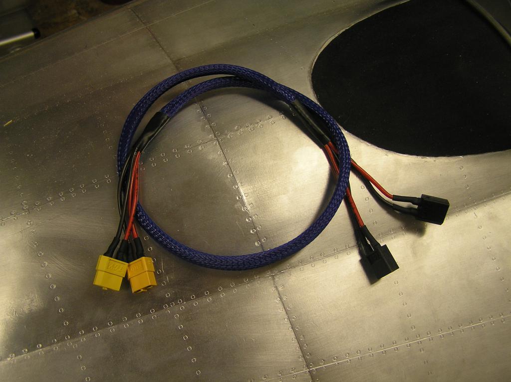

                          Medans så får man pyssla med annat, t,ex kablar mellan batteri och servomatningen!
