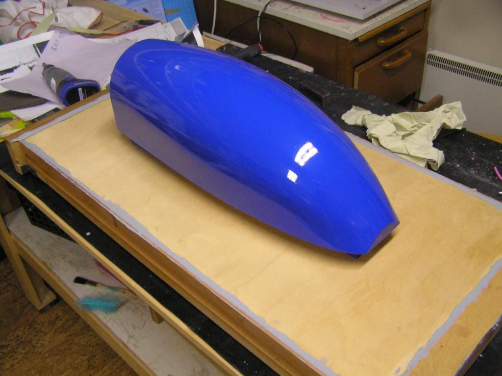

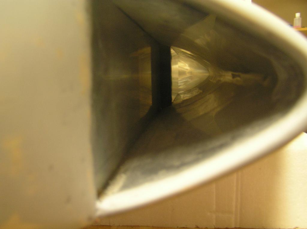

                  Pluggen är klar för vacuumformning av canopyn, vacuumlådan den står på är under tillverkning.
Namn: P2280385.jpg
Storlek: 80,6 KB
                  Men jag funderar på om jag verkligen behöver vacuumforma huven, kan man inte bara spänna upp plasten på två st trälister, värma plasten och dra över formen som då är upphöjd så att man kan dra dessa lister nedanför och inunder pluggen?

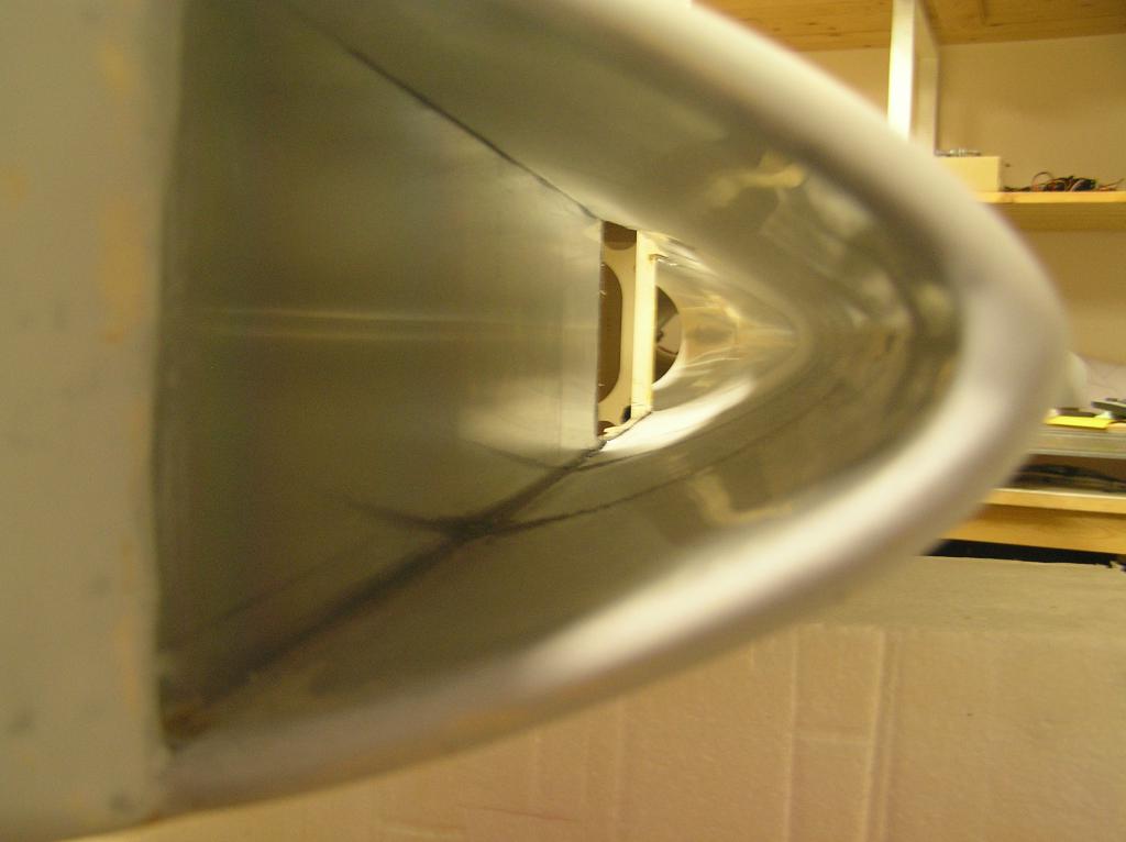

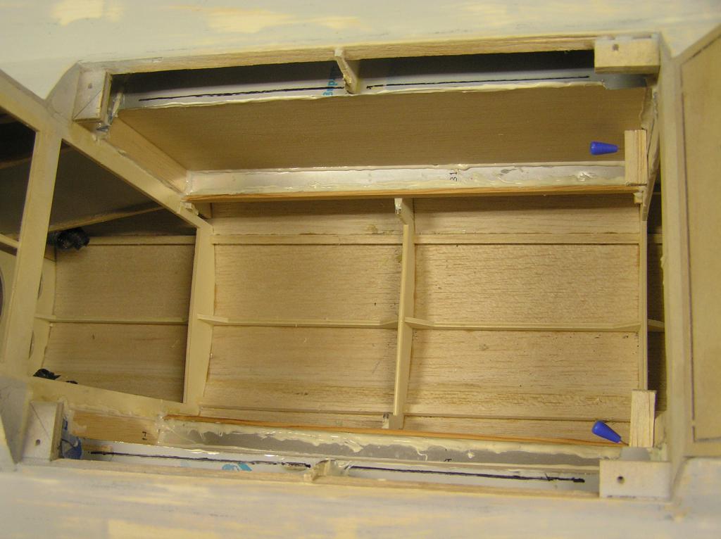

                  För övrigt så håller jag på att bredda förarplatsen då konstruktören (dvs jag) har har missat att piloten måste få plats mellan luftintagsducktarna :banghead:
Namn: P2260382.jpg
Storlek: 62,3 KB
Namn: P2260383.jpg
Storlek: 48,3 KB
Namn: P2290387.jpg
Storlek: 82,3 KB
Namn: P2290389.jpg
Storlek: 44,4 KB
                  MVH/Christer
                    Precis så har jag tänkt att göra för att forma huven till mitt projekt. Blir nog lite "trial & error".
                    Jag har ett par stora plastsjok, så det finns möjlighet att göra ett par misstag...

                          Du kan ju prova, fast jag tror inte på det, inte med två lister. Skall du ha en chans bör du nog fästa plasten på en ram.
                          Är också tveksam till att värma över bastuaggregatet. Jag har försökt någon gång för länge sedan men det blev inge bra, men du kan ju lyckas bättre.

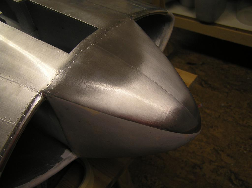

                            Undersidan är beklädd så långt jag kan, så nu är det översidans tur!
Namn: P3080397.jpg
Storlek: 65,9 KB
                            Och den första riktigt dubbelkrökta ytan gick galant att klä
Namn: P3080398.jpg
Storlek: 61,9 KB

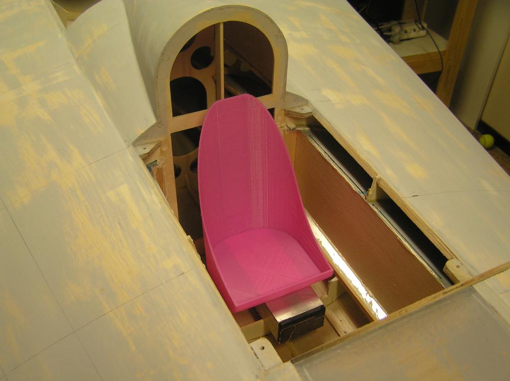

                            Har testprintat en del av stolen av typen SAAB katapultstol MK1 som satt i denna maskin, samma som J21 maskinerna hade! och det är väl det enda jag vet om cockpit :banghead:
                            Nåja, förarplatsen är väl det enklaste att ändra på sedan då jag har tänkt att printa den och ha den enkelt löstagbar
                            Och NEJ! jag ska INTE ha den färgen på inredningen! :sarcastic:
Namn: P3080399.jpg
Storlek: 57,5 KB
ID: 503415Klicka på bilden för större version
Namn: P3080400.jpg
Storlek: 63,9 KB
                            MVH/Christer

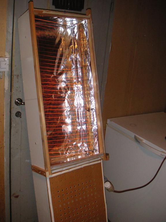

                              Huvformning:
                              När jag tillverkade huven till min FOX så tillverkade jag en kombinerad sug/värme utrustning det var faktiskt ganska enkelt. Jag köpte via EBAY ett antal meter Kanthaltråd. Jag drog ut den till full längd i garaget och kopplade in den till 220V. Jag började med trådlängd som gav säkert låg ström (baserat på Ohms lag). Sen var det bara att korta av tråden till dess man fick önskat glöd i den. I lådan spikade jag fast så många spikar så att det matchade utprovad trådlängd. varje spik böjdes 90 grader så att tråden kunde viras ett varv runt den. Lådan kläddes invändigt med alufolie för att få jämnare värmefördelning. Alufolien klämdes mellan lådan och spikplankorna för att säkerställa att det inte kunde röra sig så att det fanns risk för kortslutning.
                              /Johan
Namn: HuvSug.jpg
Storlek: 54,3 KB

                                Jag fick PM om Kanthaltråden i värmelådan. Mitt svar dyker inte upp i skickade mejl så jag svarar för säkerhets skull nu även i tråden - (det kanske finns fler som funderar på liknande byggen).
                                Frågan gällde lämplig diameter och längd.
                                Tyvärr har jag inte siffrorna i huvudet - det var många år sen den byggdes och nu står den hemma hos flygpolare som hade behov att låna.
                                Men...
                                Jag provade nyss med en liten bit Kantaltråd kopplad till batteriladdaren.
                                Diameter 0.4mm
                                Längd 34cm
                                "Lagom" glöd erhölls vid ca 15V och 4.5A, dvs
                                Ström/area= 36A/mm2
                                Spänning/längd = 44V/m
                                För 240V torde ungefär 5.5m vara lagom. ...det stämmer ganska bra överens med vad jag minns från när tråden var utsträckt och hängde fritt under dimensioneringen av trådlängd, så troligen är Kanthalsnutten en rest från lådbygget. Genom att göra parallellkopplade sektorer kan man lätt dubbla/trippla effekten. Så verkar jag ha gjort av bilden att döma. Troligen blev det 2 sektorer med totalt 2kW/10A. Tråden förbands till anslutningsledaren genom ihoptvinning och sen lite häftklammers till plankan mha häftpistolen. Kanthaltråden rör sig och sväller ganska mycket av värmen, så ha lite marginal så att det inte blir oavsiktlig kontakt mellan varven.
                                Tråden köptes in via EBAY då jag tyckte priset där var klart bättre än vad jag hittade i Sverige.
                                http://www.ebay.co.uk/itm/50M-0-4mm-...item43d2058143
                                50m för 85 spänn - helt OK.
                                /J
