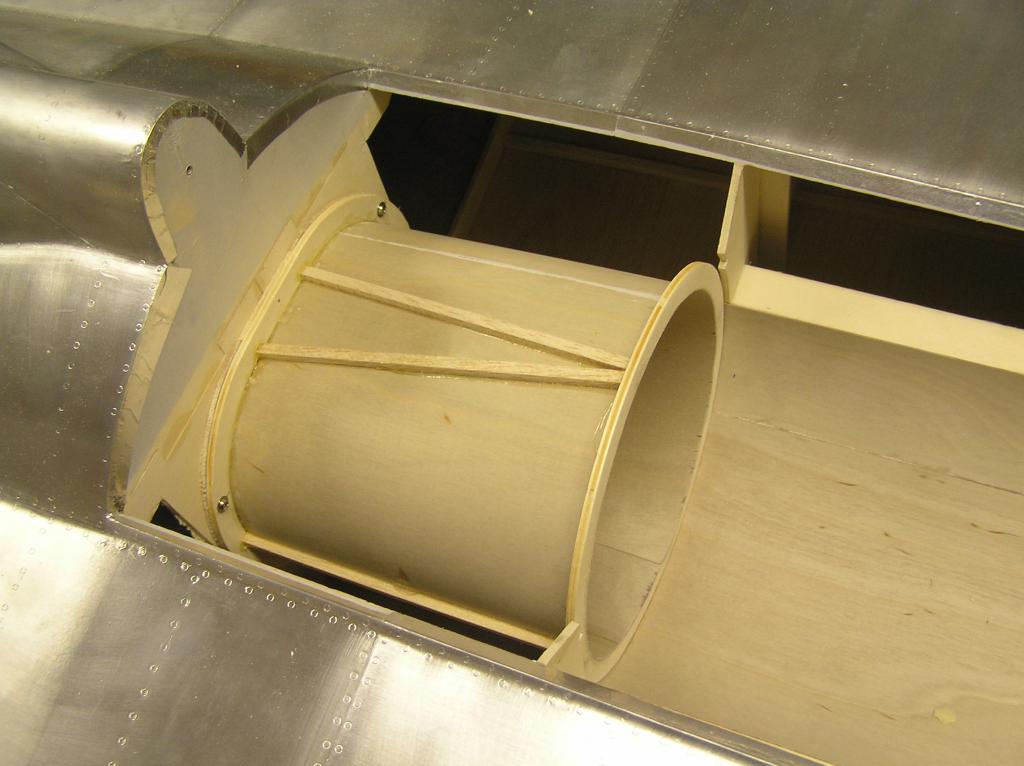

            Fredagsmys!

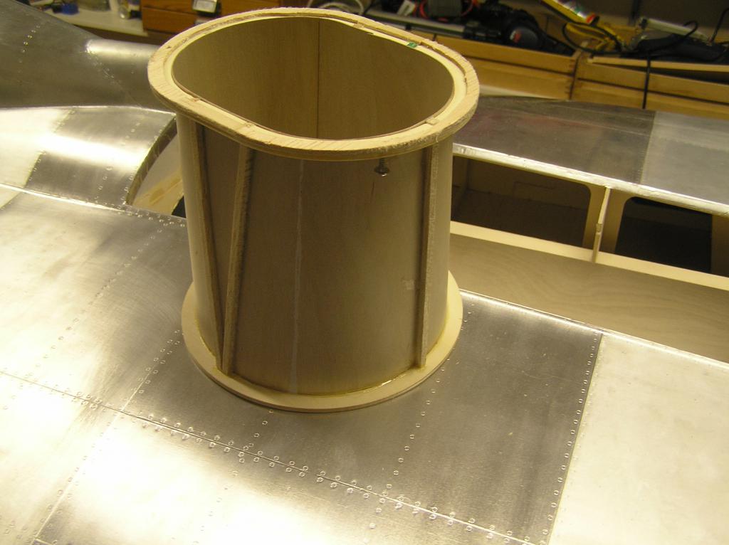

            En bit av ducten börjar ta form, den blir demonterbar för att kunna komma åt tankar och diverse annat.
Namn: P6050455.jpg
Storlek: 75,2 KB
ID: 504206Klicka på bilden för större version
Namn: P6050456.jpg
Storlek: 72,6 KB

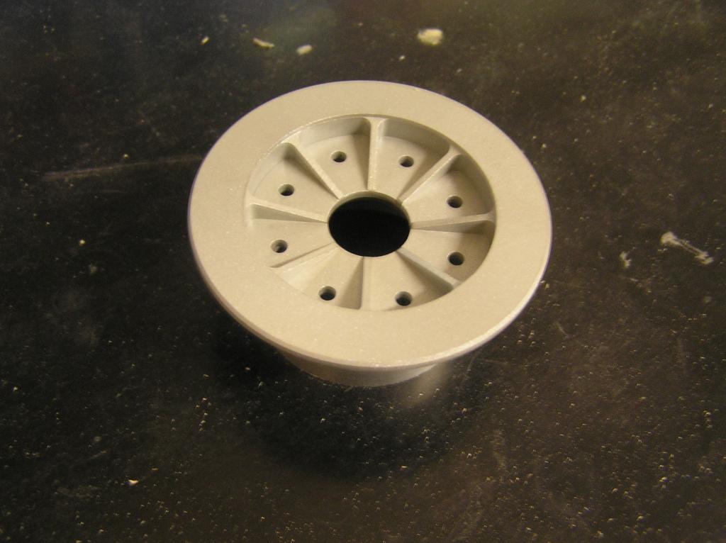

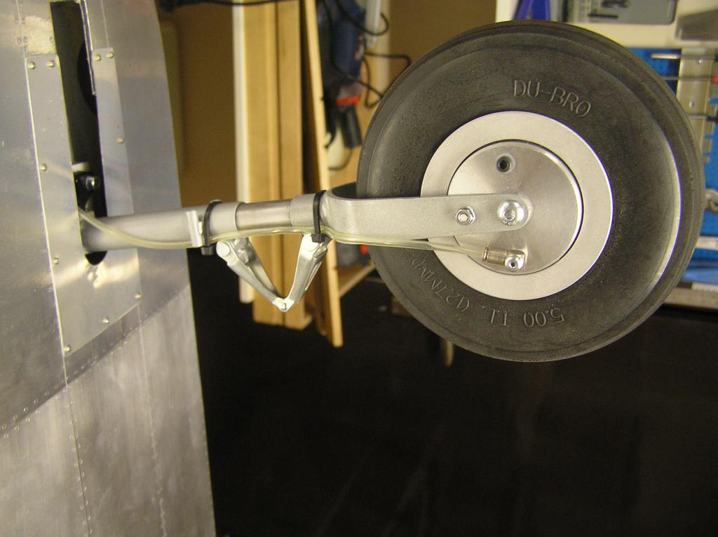

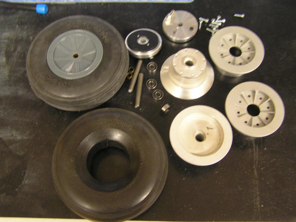

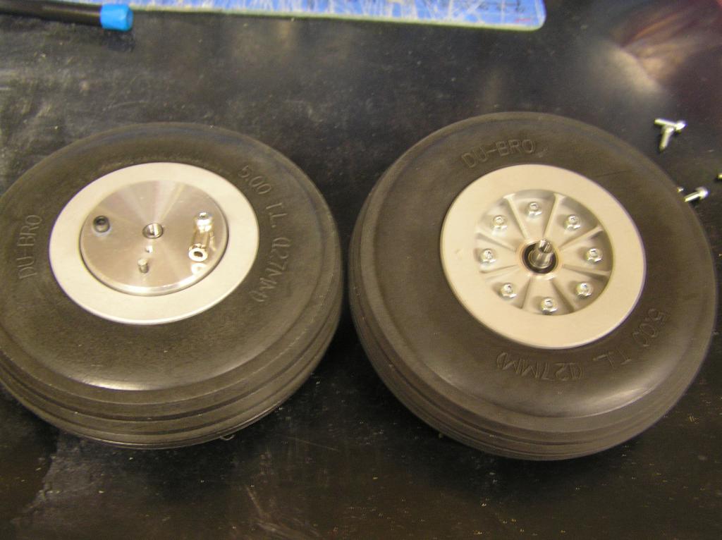

            I onsdags så svarvade jag färdigt på fälgarna, så idag fick jag hjälp av en bra kille på jobbet med att fräsa lite, sedan glasblästring och klarlack så är fälgarna färdiga för montering. Jag använder däck från Dubro
Namn: P6050459.jpg
Storlek: 74,2 KB
ID: 504208Klicka på bilden för större version
Namn: P6050458.jpg
Storlek: 84,3 KB
ID: 504209Klicka på bilden för större version
Namn: P6050460.jpg
Storlek: 76,2 KB

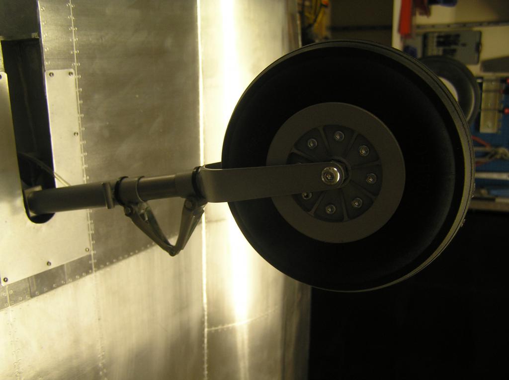

            Bromsarna är från eurokit tror jag, rätta mig om jag har fel!
            Monterat på landställsbenen!
Namn: P6060461.jpg
Storlek: 53,3 KB
ID: 504211Klicka på bilden för större version
Namn: P6060462.jpg
Storlek: 75,6 KB
            MVH/Christer

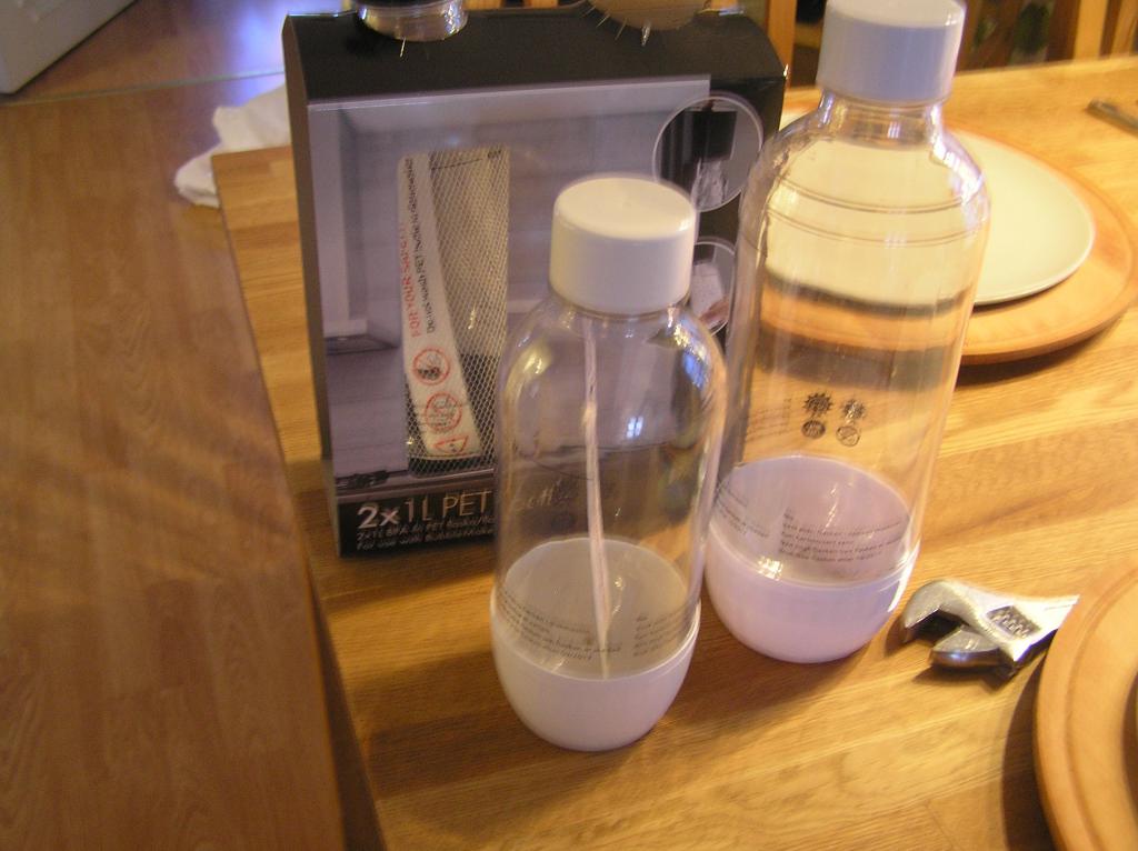

                    Huvuddelarna till bränsletankarna! sodastreamflaskor som ska förädlas tänkte jag
Namn: P6120464.jpg
Storlek: 78,6 KB

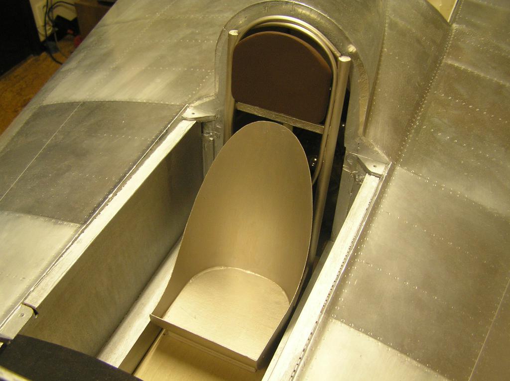

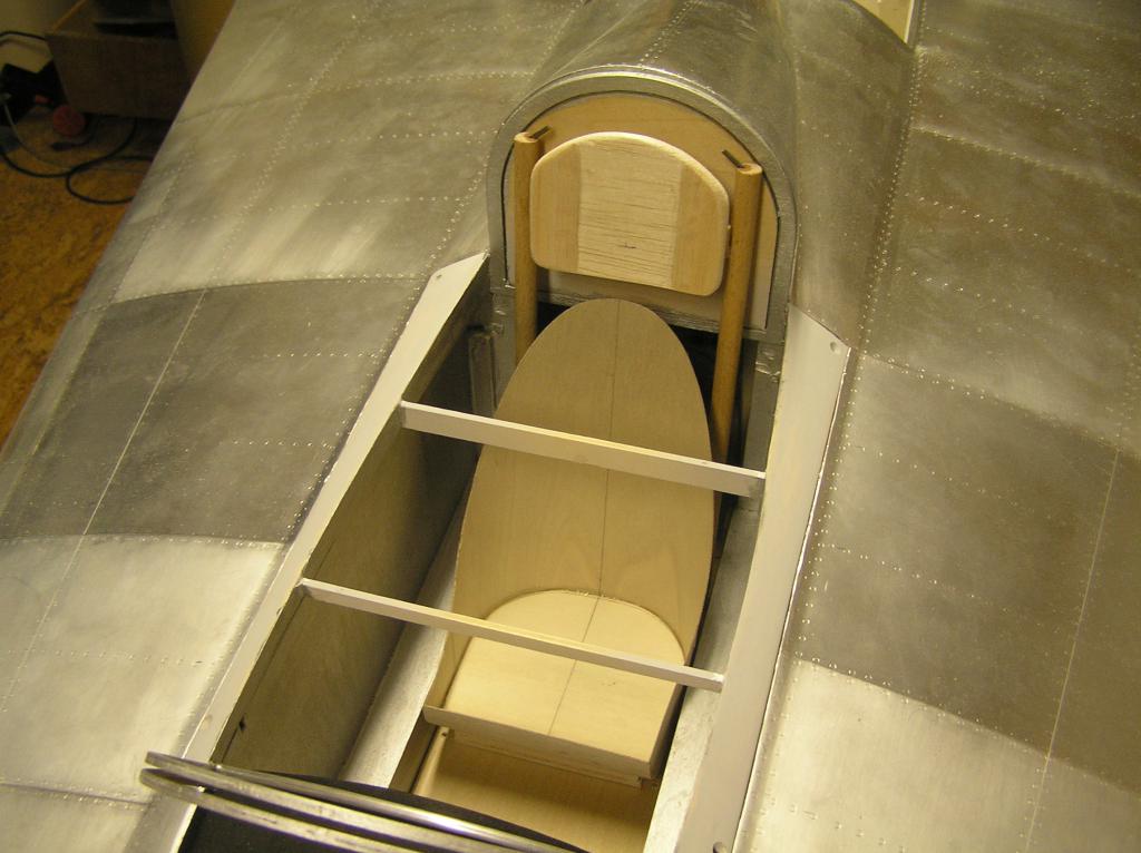

                    Och en katapultstol håller på att ta form
Namn: P6140465.jpg
Storlek: 83,1 KB
ID: 504304Klicka på bilden för större version
Namn: P6170466.jpg
Storlek: 86,7 KB

                      Snyggt Christer. fick du tag på några bilder på cockpiten eller bygger du på inspiration?
                      Denna modell blir spännande att se flyga i sommar, man börjar ju längta till våren!

                        Jag fick tag på en liten 360 graders film från pilotplats av sådär kvallite! så det blir lite insperation också!
