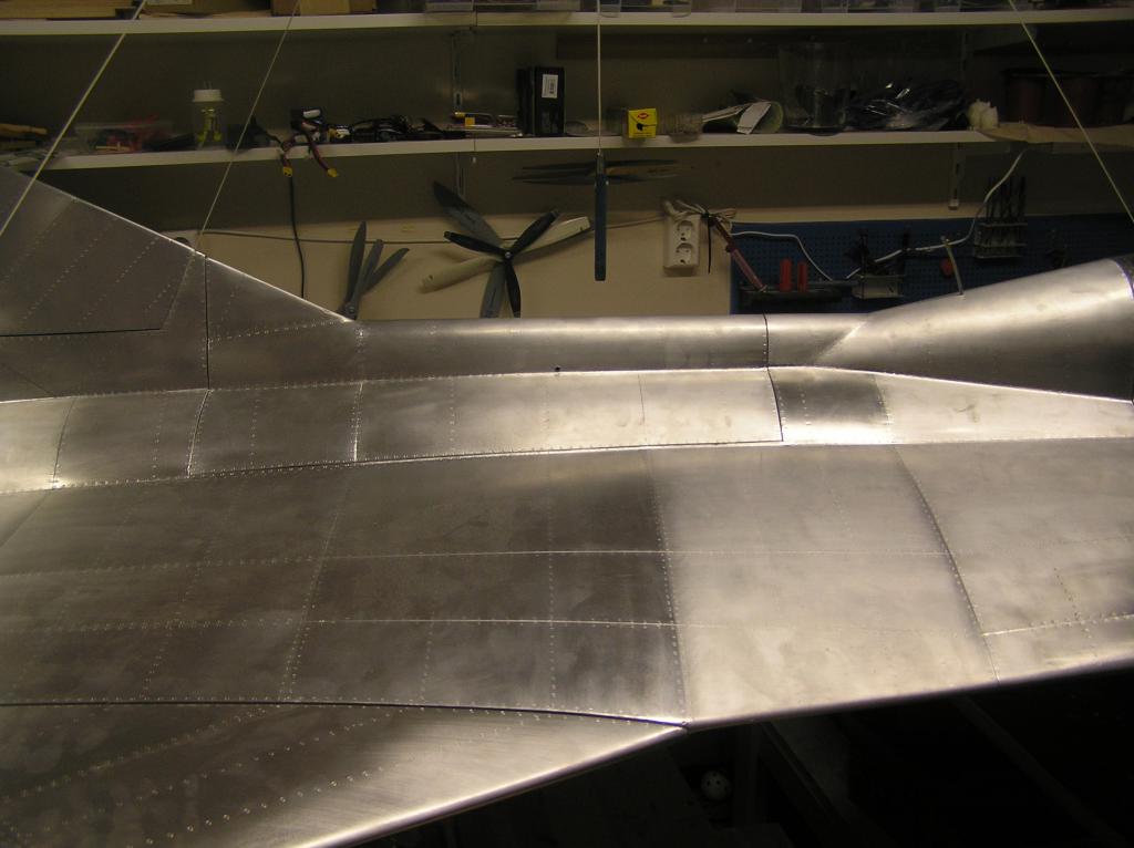

      Det syns väl varför man inte är elektriker med dessa kabelhärvor :sarcastic:
      Men det börjar arta sig!
Namn: P7120539.jpg
Storlek: 105,3 KB
ID: 504572Klicka på bilden för större version
Namn: P7120540.jpg
Storlek: 95,4 KB
ID: 504573Klicka på bilden för större version
Namn: P7120543.jpg
Storlek: 95,0 KB

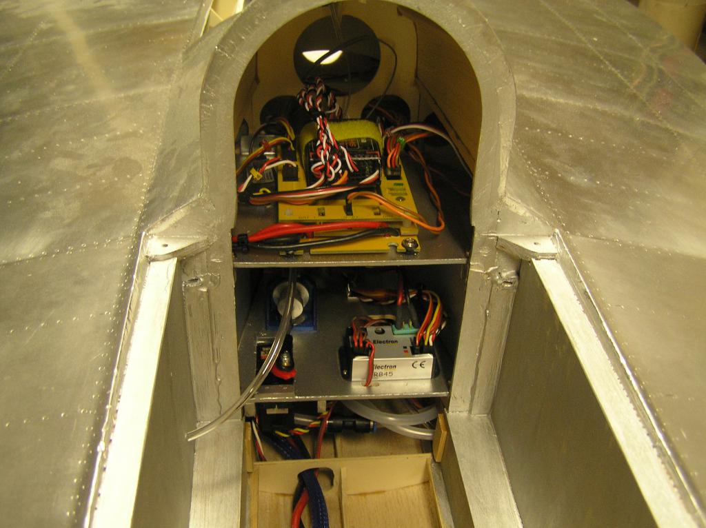

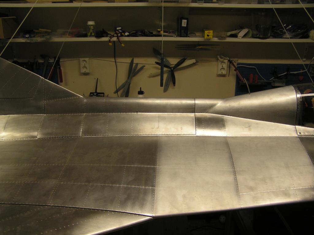

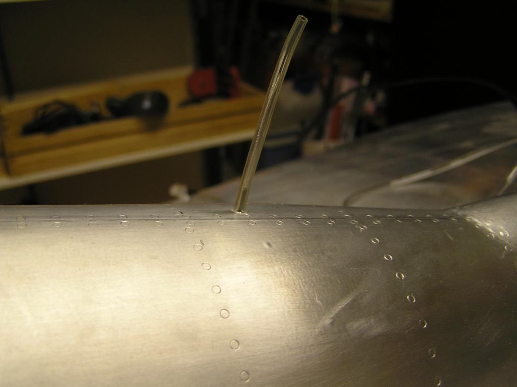

      Då hela flygmaskinen är täckt av metall så har jag valt att dra antenn utanför.

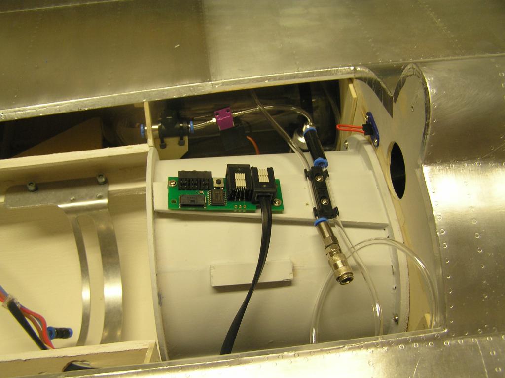

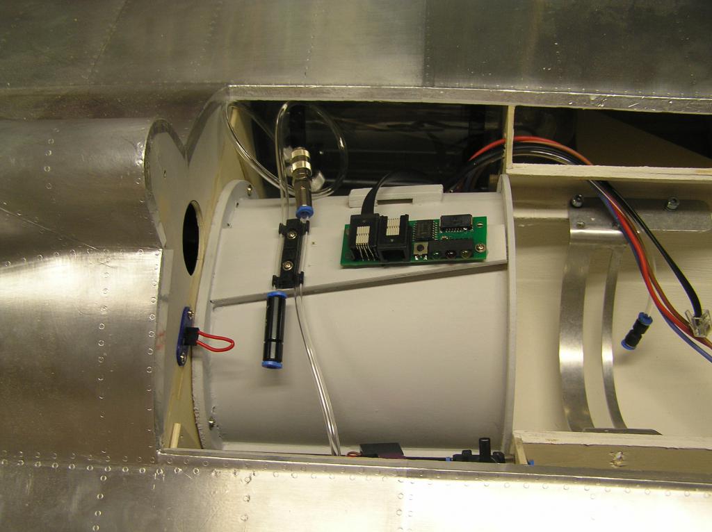

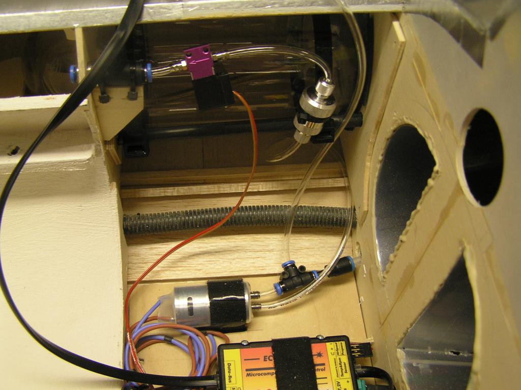

      Lite mer motorrellaterat!

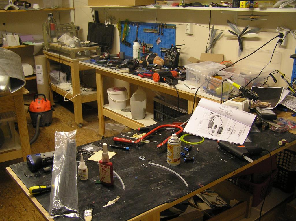

      Men nu måste jag ta itu med detta bombnedslag :banghead: ni som följt mina byggen ett tag vet att så här brukar det inte se ut i mitt hobbyrum!

        Fint bygge. =) Men 2.4GHz-antennerna ska vara 90 grader från varandra, ser ut som en sticker rakt upp och en sticker rakt ner nu.
            Tack för det!
            Helt rätt att det mest optimala är 90 grader, slangen som antennerna är dragen i är 3 mm luftslang, så jag räknar med att de böjer sig bakåt en del vid flygning och får därmed närmare 90 grader
            Om jag inte är helt fel ute så det man vill undvika är att antennen pekar rakt mot eller från sändaren.

                #382
                Tack för det!
                Helt rätt.. Snyggt att du tänkt på att dom böjer sig i fartviden
                Huvudsaken är ändå att du inte gömt dom innanför metallen skulle jag tro

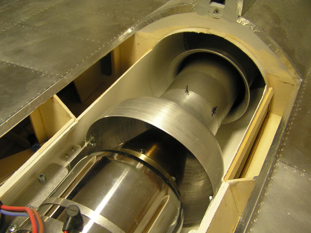

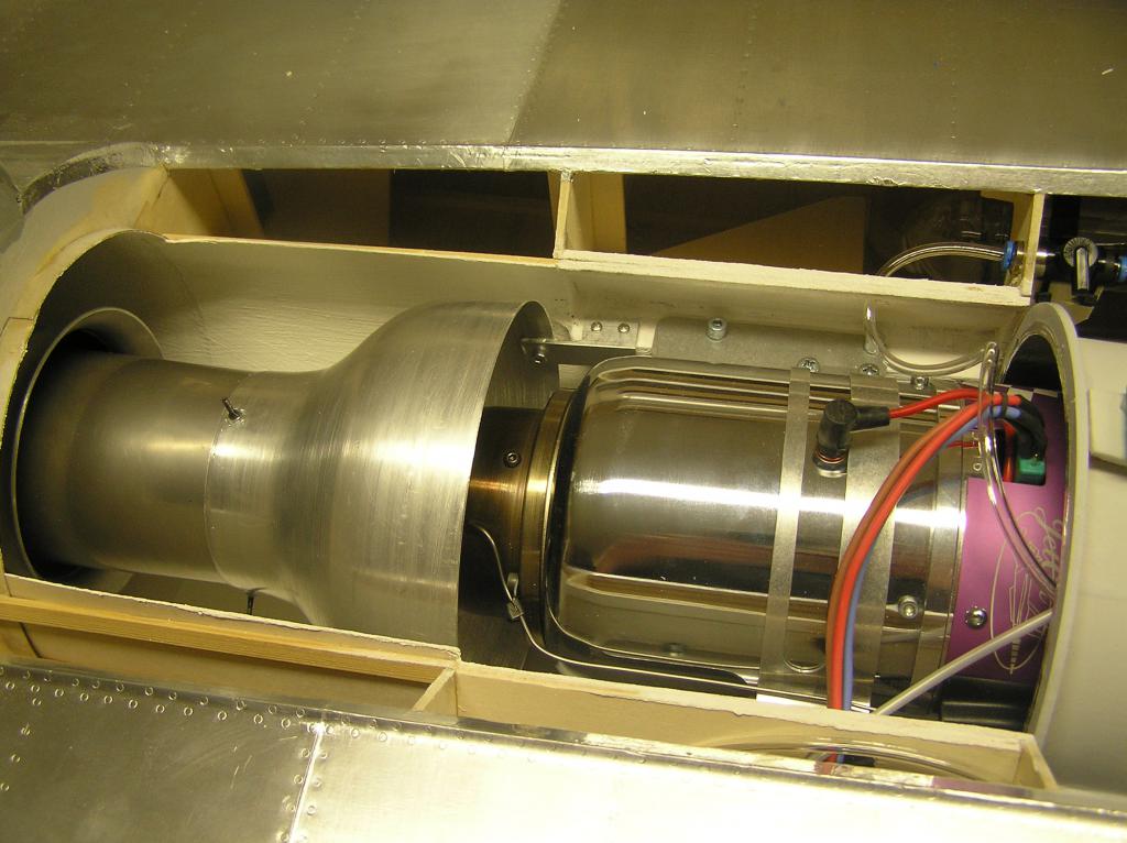

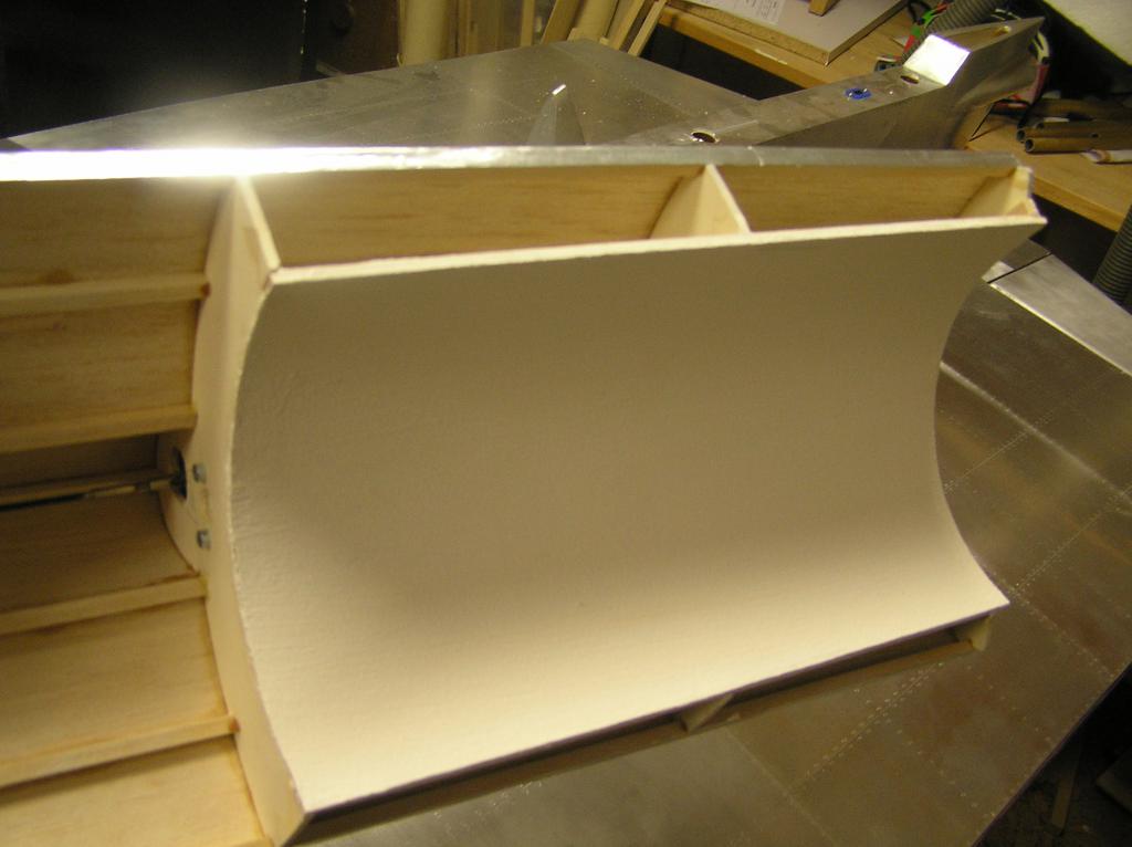

                  Jag har målat motorutrymmet med BVM heatshield, en keramisk skyddsfärg som tål höga temperaturer om det förmodan skulle brinna vid t,ex en hotstart.
                  Och motorn med utblås är monterade.
Namn: P7140547.jpg
Storlek: 93,6 KB
Namn: P7140548.jpg
Storlek: 88,9 KB
Namn: P7140549.jpg
Storlek: 58,8 KB
                  MVH/Christer

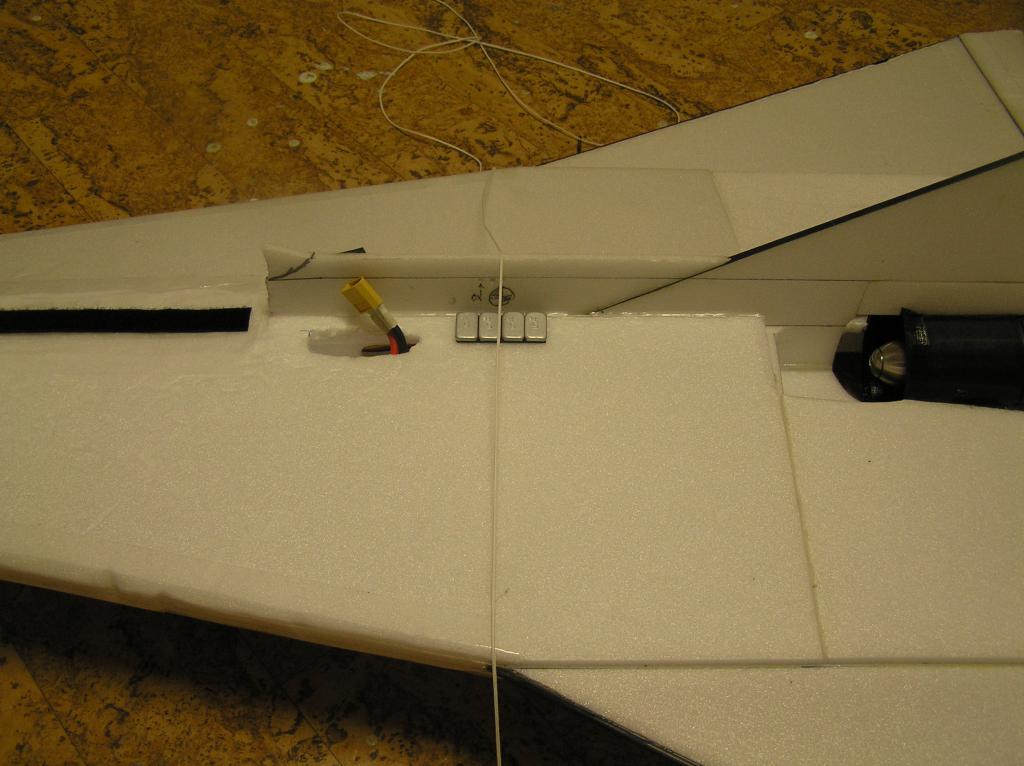

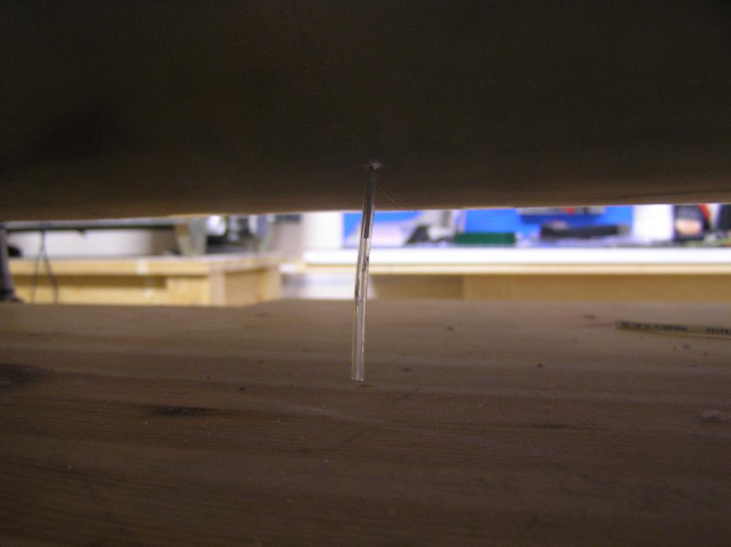

                          Jag satte ihop maskinen och hissade upp den för att få en hum om vart CG ligger
Namn: P7150550.jpg
Storlek: 96,5 KB
                          På depronlilldraken så fick jag fram att CG bör vara från vingknäcken och några cm frammåt
Namn: P7150552.jpg
Storlek: 83,2 KB
                          Men här ligger TP ca 30 mm bakom knäcken
Namn: P7150551.jpg
Storlek: 69,6 KB
                          680 gram på nosen!
Namn: P7150553.jpg
Storlek: 62,8 KB
                          Och pendeln närmar sig var CG bör ligga. Så då vet jag att minst 680 gram måste jag operera in så långt fram i nosen som möjligt, jag tror inte att jag klarar mitt mål på 12 kg men är inte långt därifrån.
Namn: P7150554.jpg
Storlek: 73,2 KB
                          MVH/Christer

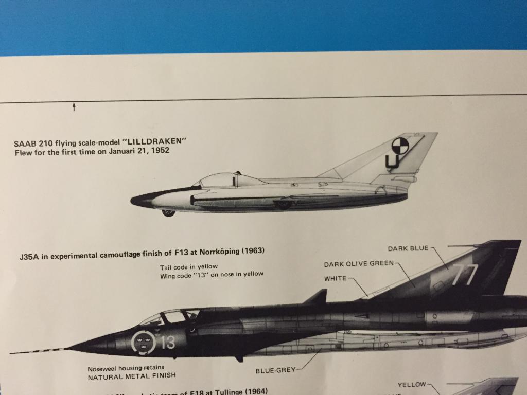

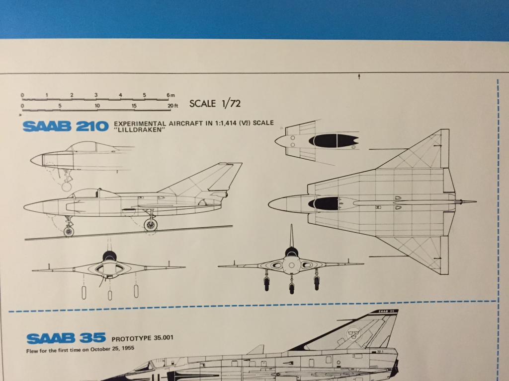

                            Hittade en trevlig plansch på väggen hos "Flygfabriken" i förrgår!
Namn: lilldraken 1.jpg
Storlek: 73,2 KB
Namn: lilldraken 2.jpg
Storlek: 61,7 KB
                            • Pekkala
                              • 1159
                              #389
                              Ursprungligen postat av Per-Fredrik
                              [ATTACH=CONFIG]51548[/ATTACH]
                              [ATTACH=CONFIG]51549[/ATTACH]
                              Det är inte ofta man stöter på lilldraken och denna hade jag faktiskt inte sett tidigare. Tack Per-Fredrik!

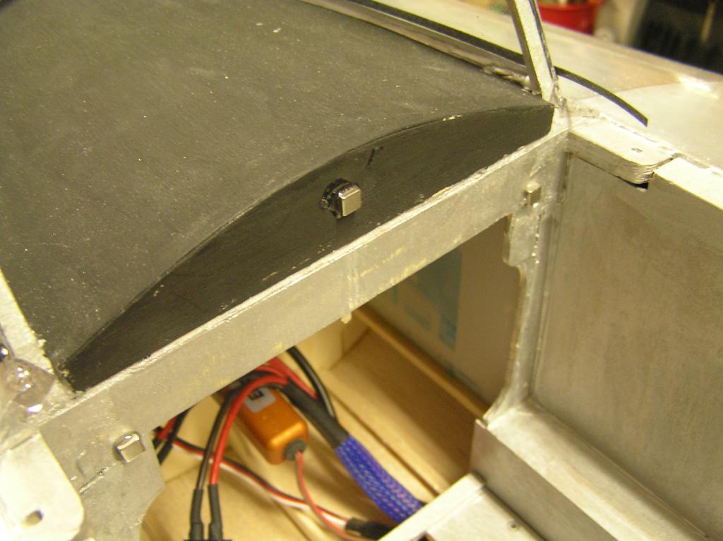

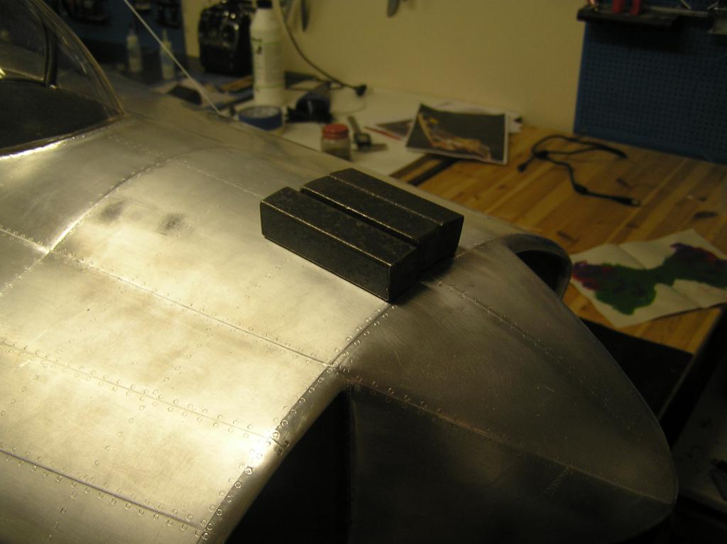

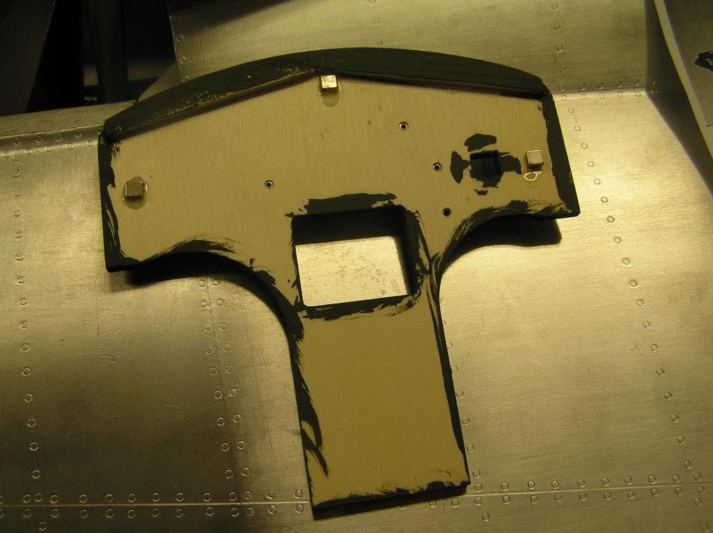

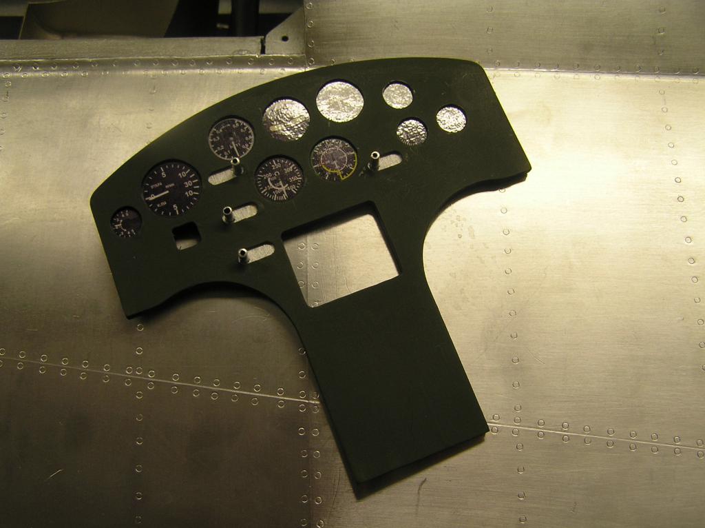

                                En hyfsat enkel instrumentbräda måste jag ju ändå fixa och den måste vara löstagbar på ett enkelt sätt,
                                Några magneter får lösa det jobbet
