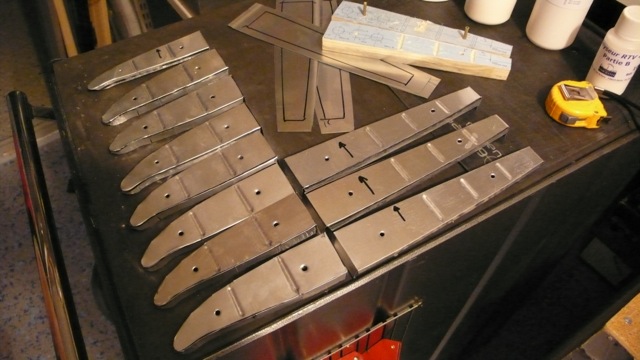

      Har nu nästan knackat ihop spryglar till en vinghalva - får vara nog för ikväll. Ett spant med båda delarna väger 19 g och det blir totalt 8 x 2 x19 = 304 g för alla spanten.

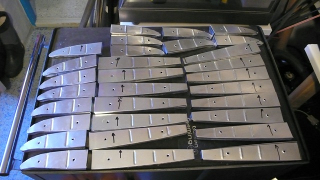

        Lite mera spryglar....nu är alla klara och nästa blir att tillverka vingbalkarna. I-balk i mitten och U-balk i bakkanten. Skevservot kommer att sitta på utsidan och igenom yttersta spantet och flapservot på motsvarande sätt i rotspantet. Skevservot blir åtkomligt genom att vingspetsen blir avtagbar och flapservot kommmer att var åtkomligt när vingen är demonterad.

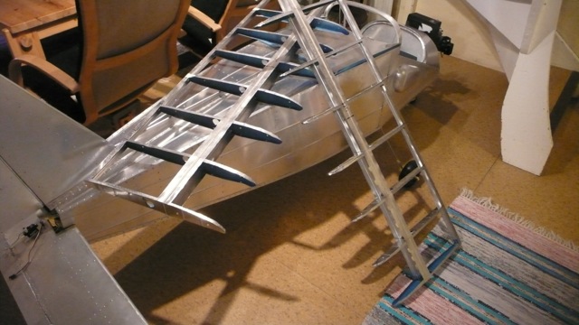

          Har börjat sätta ihop skelettet till vingarna. Hittills väger varje halva 340 g. Det som nu skall dit innan skalet nitas på är fästen för vingstöttor och balkarnas fästpunkter mot kroppen.

            Andra fejkar nitar för att få en skala-look. Du bygger den helt och hållet skala inkl material och bygg-teknik.
            Det är ett fantastiskt roligt bygge att följa.
            Misstänker att det kommer bli ett annorlunda ljud med ett alu-chassi jämfört med vanliga ply/palsa byggen, mer resonans til vibrationerna från motorn. Ser fram emot motortest videon när det är dax
