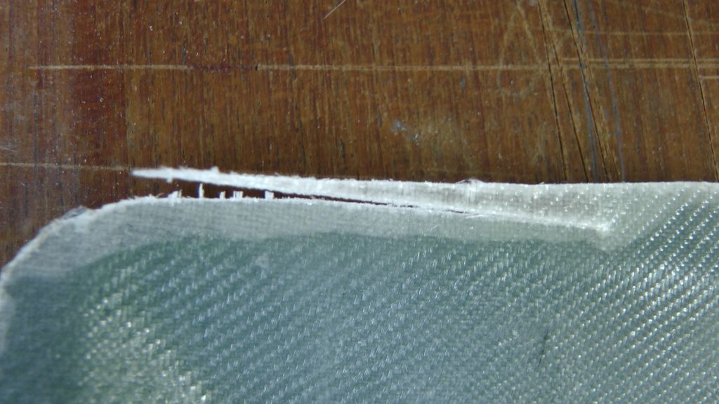

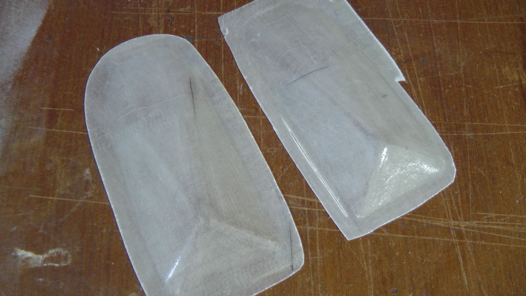

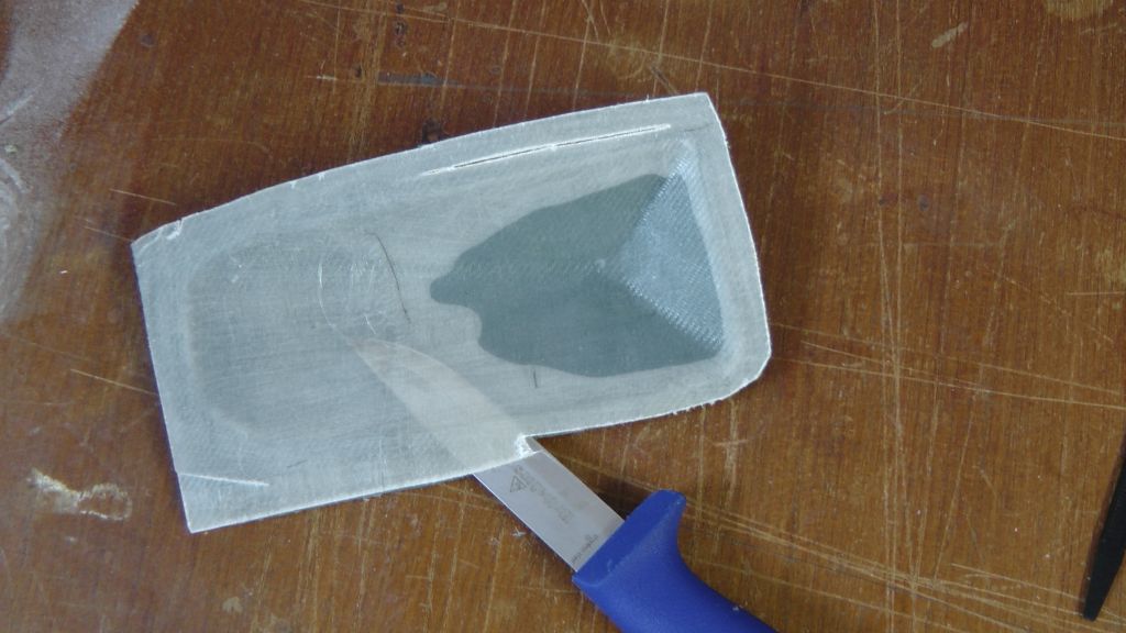

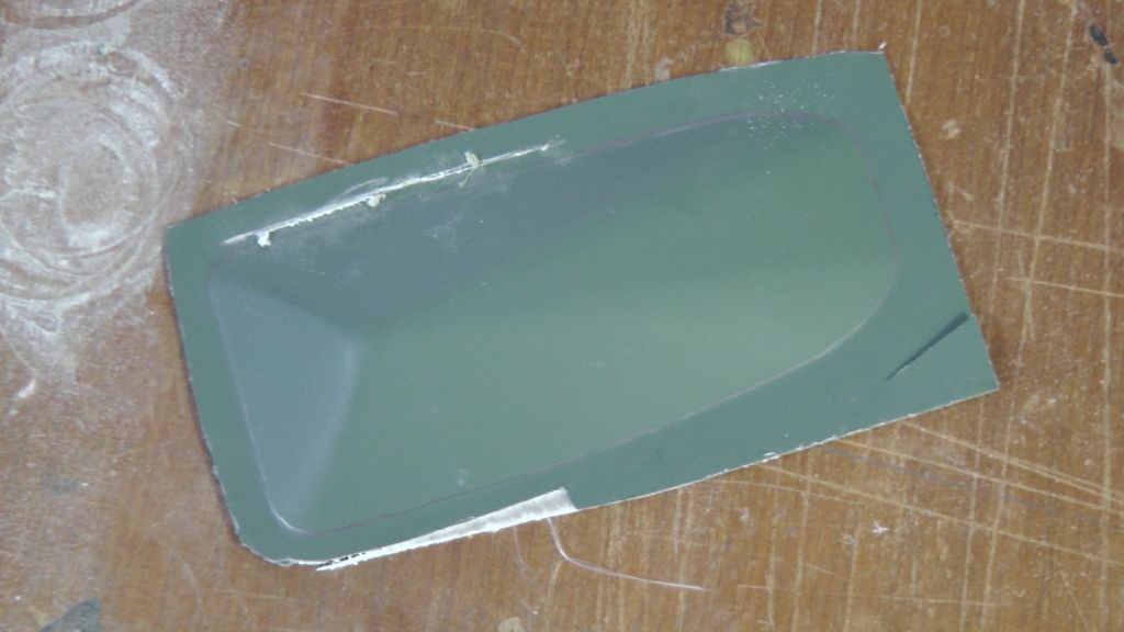

                    Klåparnas afton men det löste sig....
                    ESM skickar gärna med lite plastdetaljer som ska limmas fast än här och än där.
                    För dom som aldrig haft en ESM modell så kan man knappt ens titta på samma håll dit plasten är utan att dom spricker.
                    För en vecka sen, eller möjligen två, så fick ljushuvudet en idé om att förstärka upp plasten på insidan med glasfiberväv. Lysande Snickar´n.........:banghead: klant....
                    Klåparen började naturligtvis? med att slipa upp insidan av plastdetaljerna:
Namn: S2820014.JPG
Storlek: 109,5 KB
                    Efter detta så lades så glasfibern på plats och allt såg jääääääätte bra ut.
                    Sååå, idag skulle jag fixa till dessa och få på plats på vingen. Så klart skulle kanterna skäras rena och putsas till:
Namn: S2820004.JPG
Storlek: 78,8 KB
                    Testade med Dremel och diamantslip utan framgång, handhavande fel mest troligt....

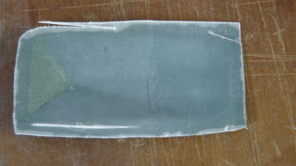

                    Bågfilsblad provades med samma resultat.....
                    Ut i verktygslådan och hämtade min plåtsax, nu jävlar ska plasten förlora.....
                    Börjar klippa kanten, när glasfibern släpper från plastdetaljen:
Namn: S2820006.JPG
Storlek: 76,9 KB
                    Närbild:
Namn: S2820008.JPG
Storlek: 111,0 KB
                    Typiskt som fan just när man trodde man gjort något fiffigt....Nåja, kunde ju naturligtvis inte låta bli utan man pillade lite på det som släppte med följd att ännu mer lossnade.

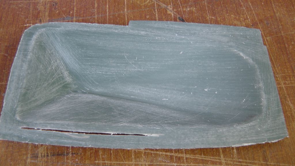

                    Lika bra att skrida till verket med rediga verktyg:
Namn: S2820011.JPG
Storlek: 97,5 KB

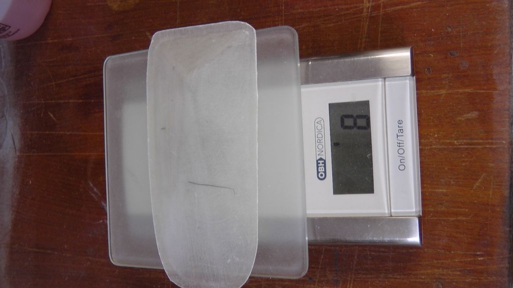

                    MEN...se nu fick man fina glasfiberkåpor istället för en tråkig plast som spricker bara:
Namn: S2820013.JPG
Storlek: 89,7 KB
                    Hyggligt lätta blev dom oxå:
Namn: S2820015.JPG
Storlek: 72,6 KB
