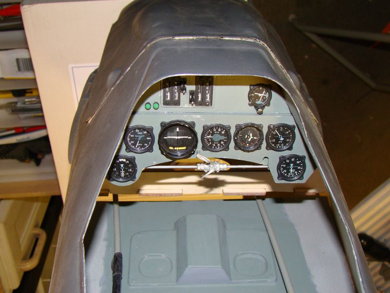

      Tja, gångna helgen blev väll inte vad jag tänkt direkt...

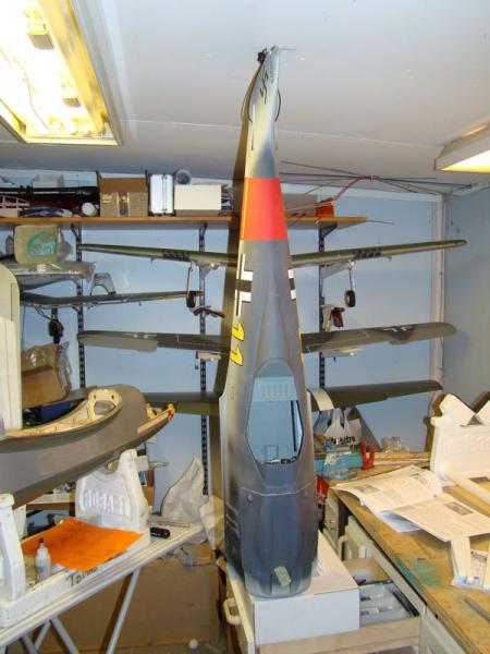

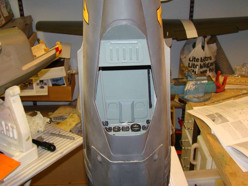

      Men i slutet av veckan så applicerade jag lite slitage på panelen, och i går kväll, söndag, efter Beck på TV4 så limmades övre panelen på plats.
      För att enklast montera panelen så ställde jag modellen på nosen, och för att ingen olycka ska ske körde jag en spik i taket och förankrade stjärten i den med en bit elkabel som låg slängd i hobbyrummet.
      När panelen satt på plats började jag med tillpassnigen av undre panelen, inte så mycket jobb med det, fick mest runda av nedre yttre hörnen så den kom tillräckligt långt upp och under den övre panelen som den ska.
      Nu infinner sig en tes som inte går att komma i från.
      Modellen är skala 1:6 och panelerna 1:5. Panelerna går att få in i modellen, för det lilla som skiljer i bredd är försumbart. Dock är det en annan faktor som innfinner sig. Höjden. För att få in alla paneler så kommer sidopanelerna inte få skalariktig höjd, detta för att instrumenten i instrumentpanelerna har något för stor diam, vilket i detta läge inte går att göra någonting åt.
      Så när väl undre panelen kommer på plats så är jag tvungen att bygga sidopanlerna lite för låga än vad dom ska vara, men men...

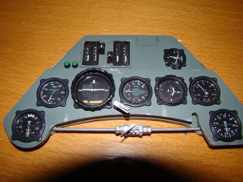

        Jag har sagt det förut och jag säger det igen: -Den där instrumentpanelen är rena konstverket! Urtjusigt!! :fans:
        Spik i taket.. tänk att Du fick ta till det gamla knepet! :sarcastic:

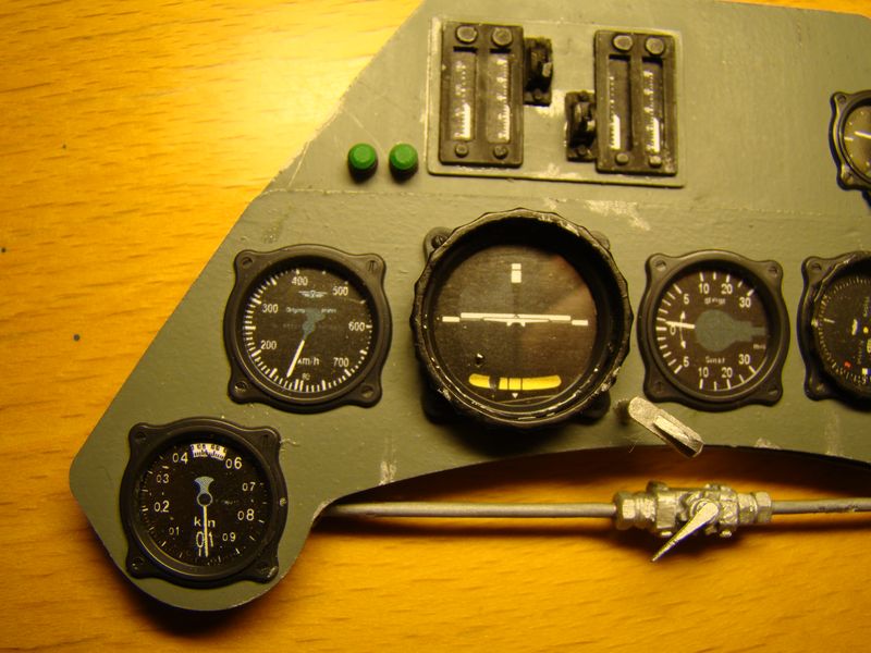

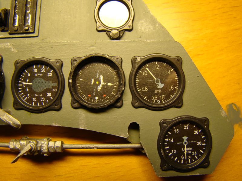

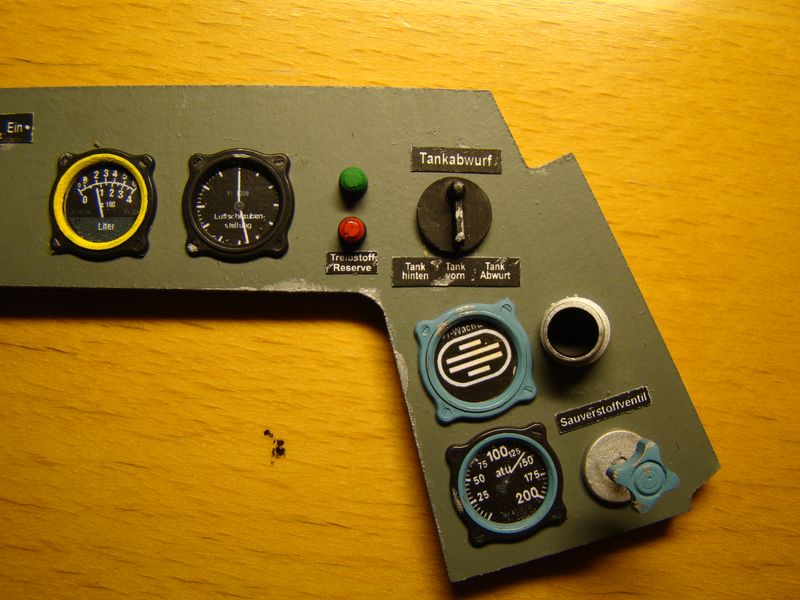

                Så var det dags för lite nya bilder på framgångarna med panelen.
                Här kan man se hur jag fått modda överdelen av panelen för att få den så långt upp som möjligt mot den övre panelen. Detta är en effekt av att blanda 1/5 delar med en modell i skala1/6 som jag beskrev tidigare.

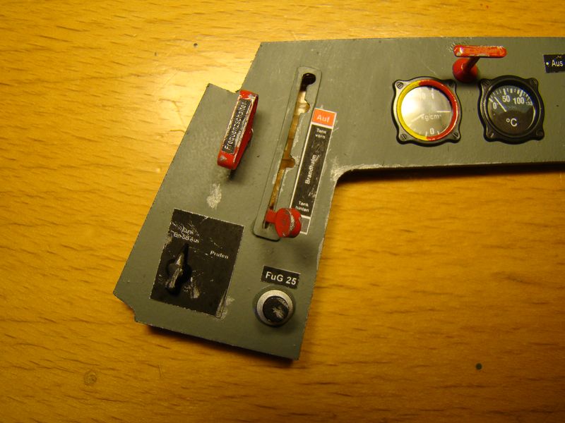

                Här har jag monterat en fyrkantslist som kommer tjänstgöra som montageblock. Ännu inte slipad till rätt passform.

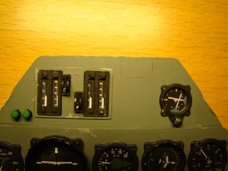

                Lite som föregående bild, fast högra sidan.
                Voila, äntligen på plats. Som jag nämnde vid bild ett så kommer tyvärr den undre panelen något för långt ner. Detta kommer medföra att sidopanelerna blir några mm lägre, typ 4-5, än vad som var planerat. Både bu och bä med detta, för vad skulle man förvänta sig? För att vara krass, cockpit kitet är ju trots allt i skala1/5. Kanske kunde ha sänkt golvet mer, men det är lite svårt att göra det nu och jag vet inte hur mycket lägre det gått att få det heller, det sitter skalmässigt på rätt höjd/plats iaf :sarcastic:

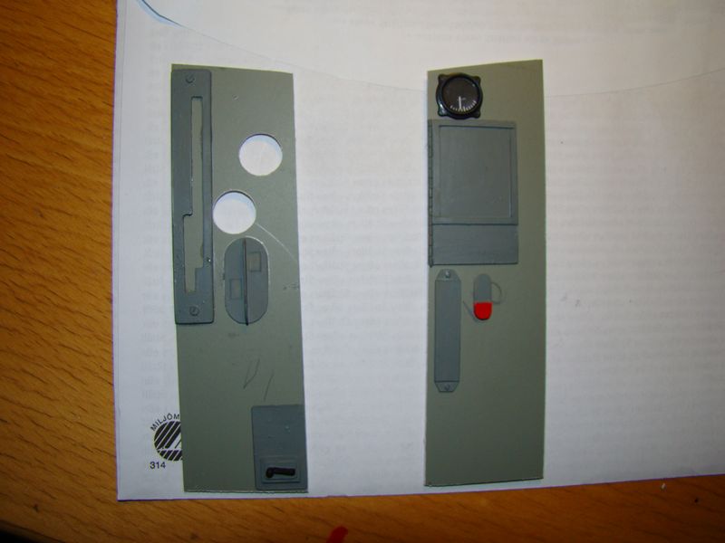

                          Så har då arbetet med sidopanelerna börjat. I Fredags morse var jag lite intresserad av att se hur väl sidopanelerna skulle passa i cockpit, så jag tog en kopia på mallen som följde kittet och fick snabb se att så låååång kan den aldrig bli. Ca1/3, nästan, går bort. Åter igen detta pga mixandet av två skalor.
                          Så det blir till att göra det bästa av situationen även här.
                          Kopian grovt anpassad efter cockpit liggandes på originalet. En del som ska bort.
                          Närbild på samma som ovan.
                          Dom här två detaljerna ska nu sågas till rätt passform och utgöra själva panelerna. Hoppas komma i gång med det under söndagen.
                          Samtliga komponener, förutom 3st mätare innan målning. Upptäckte dock att en vippströmbrytare och en spak saknas. Har kontaktat tillverkaren ang detta. Får se om det blir något svar. Spaken tillvarkas lätt av en knapnål. Blir värre med vipp brytaren :(
                          Här är komponenterna målade. Hoppas som sagt på att tillverkningen av sidopanelerna kommer i gång under söndagen.

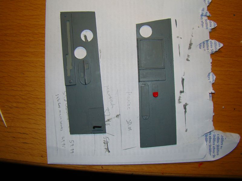

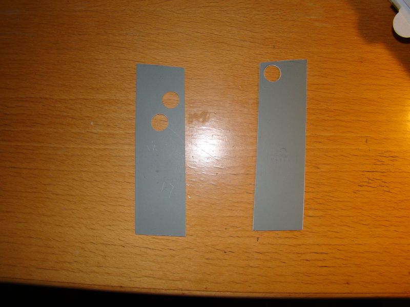

                                Då har jag gjort panelerna, eller ja, den delen av dom som komponenterna ska sitta på iaf. Sidorna gör jag när jag ska passa in panelerna i kroppen.
                                Det jag gjorde i kväll var att med hjälp av mallarna jag tillverkade i förmiddags så gjorde jag panelerna i medföljande material.
                                Fick till riktigt bra passform och tog även upp hålen för dom tre instrument som ska vara i panelerna.
                                Därefter limmade jag dom delar som ska vara i samma färg som panelen på plats innan jag slutligen han med två lager med min hemmixade interiör färg.
                                Får se om jag hinner börja limma komponeterna på plats i morgon, måste även börja slipa på stommarna till köksskåpen innan dom kommer med skåpluckorna :secruity:
                                Bilder från vänster;
                                1, panelernas ovansidor klara med hål för instrument.
                                2, komponenter med samma färg som panelen och övrig interiör limmade på plats.
                                3, Panelerna målade med två lager ineriör färg.
