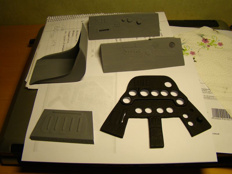

      Jovista ja, i lördags blev det lite mer gjort än bara disikerande av spant i kroppen. Framemot senkvällen, lagom till Dracula på STV2 plockade jag fram målargrejorna och började måla cockpit delarna.
      Det jag målade nu var sidopanelerna och det bakre/övre golvet med luckan till "handskfacket" i grått och själva instrumentpanelen i mattsvart.
      Golvet och den bakre väggen har så stora ytor att jag kommer måla dessa i veckan med airbrushen.
      Det som står på tur nu är att få golvet av balsa samt bakre väggen av balsa + spant på plats. Sen kommer ju självfallet själva montering av detaljerna på kittetes respektive delar, mätare, knappar & switchar, lamor etc etc, innan det ska in i cockpit.

        Ser ut som om det blir en ny vändning i cockpitbygget.
        Har en tid diskuterat passformen samt DynamicBalsa's kvalite med Jakub på InZpan i england som oxå säljer cockpitkitt.
        Allt började med att jag ville ha nya mätare till mitt DB kitt för just KMP/ESM FW190. Jakub undrade om jag kunde mäta mitt kitts delar samt ge några mått på sittbrunnen, bara för att se om deras kitt skulle kunna klämmas in i en KMP/ESM Wulf.
        När jag mätt upp allt samt gjort en skiss och visat hur illa instrumentpanelen passade så har vi haft en liten disskusion fram och tillbaka på ett djupare plan om hur man ska få in ett InZpan kitt i KMP FW190.
        Beskrev för honom att mitt första kitt jag blev vid var egentligen till "Platt" FW190 skala 1:5 och den instrument panelen passade tillochmed bättre än det avsedda kittet för modellen. Hellre slipa bort lite och få en tajt och fin passform än att få fylla ut med balsaflak eller kleta med silicon eller dyl för att få detaljerna att passa och se någorlunda bra ut.
        Det kröp fram under våra diskusioner att en kille i Australien klämt in ett InZpan kitt i en WillHobby FW190 skala 1:6. Och den är tydligen väldigt lik KMP/ESM 190an i måtten.
        Fick således i går ett erbjudande av InZpan att för det jag betalat för instrumenten, 17£ ink frakt, få ett av deras kitt mot att jag lägger upp en tråd på bygget och monteringen på RCU och gärna något mer forum, samt sammanställer ett kompendium på arbetet med mina funderingar, lösningar och tips till andra byggare självklart med bilder på alla moment som jag sedan skickar till InZpan.

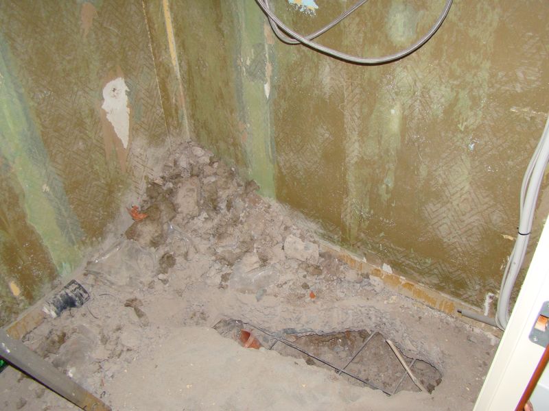

            Bygget är inte helt dött för er som undrar. En smärre ombyggnad av badrummet pågår dock också, vilket har tagit en del uppmärksamhet. Till råga på allt small varmvatten beredaren i slutet av förra veckan, så helgen har gått åt till byte av en ny :argh:

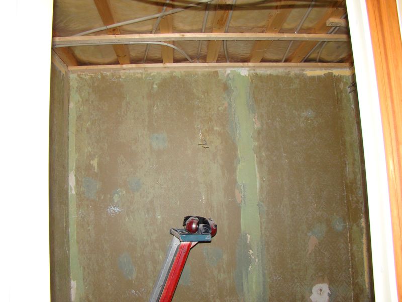

              Några bilder på det som stjäl byggtid...
              Samt det senaste som blev förra helgen.
              Bilder från vänster;
              1.Badrum.
              2.Badrum.

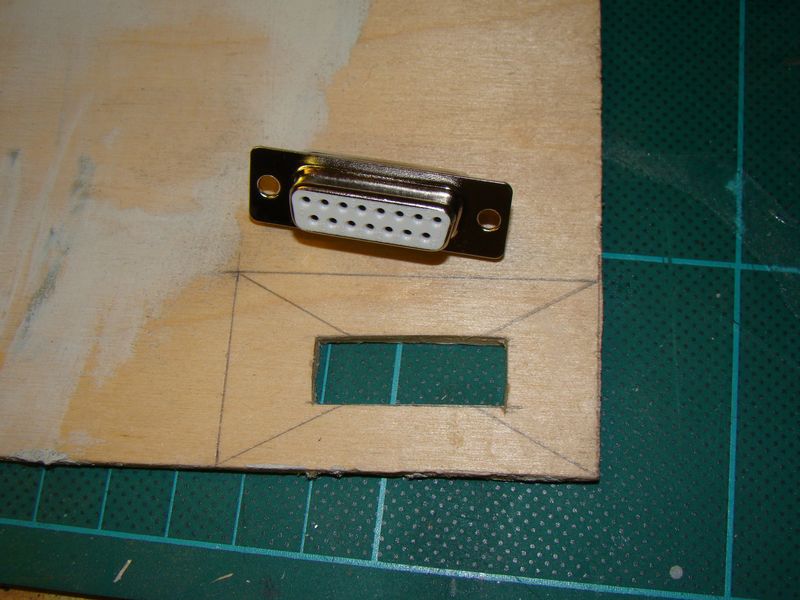

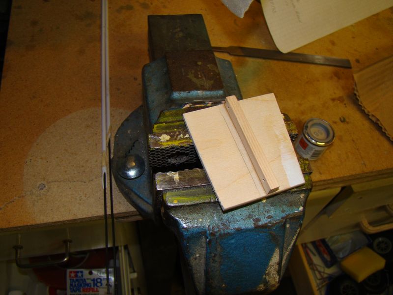

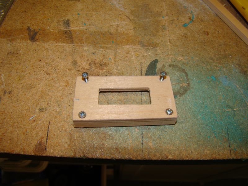

              3.Kontaktbrygga, obsevera furulisten, den ska limmas mot rotspantet i vingen. Skruvarna finns för att kunna lossa bryggan om något fel på kablaget/kontakten uppstår.
              4.Denna vägg monteras således på motsatt sida av öppninen i vingen. Lätthål ska göras före det.

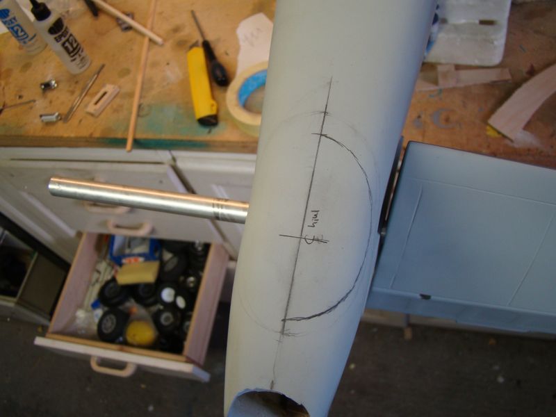

                När jag gick bet i badrummet pga material brist begav jag mej ut i hobbyrummet för lite mer dissikerande av Wulfen.
                Öppnade i bakkroppen för sporrstället.
                Men innan själva skärandet så hadde jag gjort en mall för att veta hur och vart jag skulle skära upp hålet.
                Det har blivit mycket mätande och tittande på bilder för att bedömma vart ungefär hålet ska bli samt hur stort det ska vara. Har kikat på diverse byggtrådar på andra större modeller samt bilder på riktiga 190or. Tror både placeringen och storleken ska stämma hyfsat iaf.
                Första varvet med Dremel'n. Observera plyfa plattan för det medföljande pianotrådstället, och hur snett den sitter.
                Kanterna putsaded och plywoodplattan avlägsnad. Behöll en bit av plywooden kvar i partiet mellan öppniningen och bakkanten för stadgans skull samt som support för "stocken" i fenan när den ska limmas tillbaka.
                När jag fräste ur plyfa biten kom chuken på min Dremel mot kroppen precis under kanten av hålet. Får försöka gömma det i vädringen senare.
                Bryggan för kontakten är nu på plats, fem av dom tio lätthålen skymtar också.
                Och kontakten på plats.
                Som ni ser så är själva bryggan med kontakten skruvad. På den nedre delen av plattan i bild är en fyrkants hårdträlist limmad mot rotsprygeln. Och för att inte limma ihop bryggan med den listen så smörjde jag in motsvarande anliggningsyta på bryggan med silicone fett. Funkade perfekt.
                Har även förberett kontakten med ett extra kablage för ett femte servo i vingen. Vet ännu inte om jag ska göra den medföljande bomben fällbar eller inte, men har iaf förberett för detta i kontakten.
                Det som saknas nu är bara två skruvanslutningar att fästa kontakten från mottagren i. Ska rota i mina lådor med överblivna dataprylar och se vad jag kan hitta och slakta.

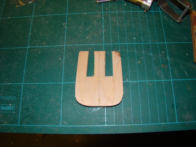

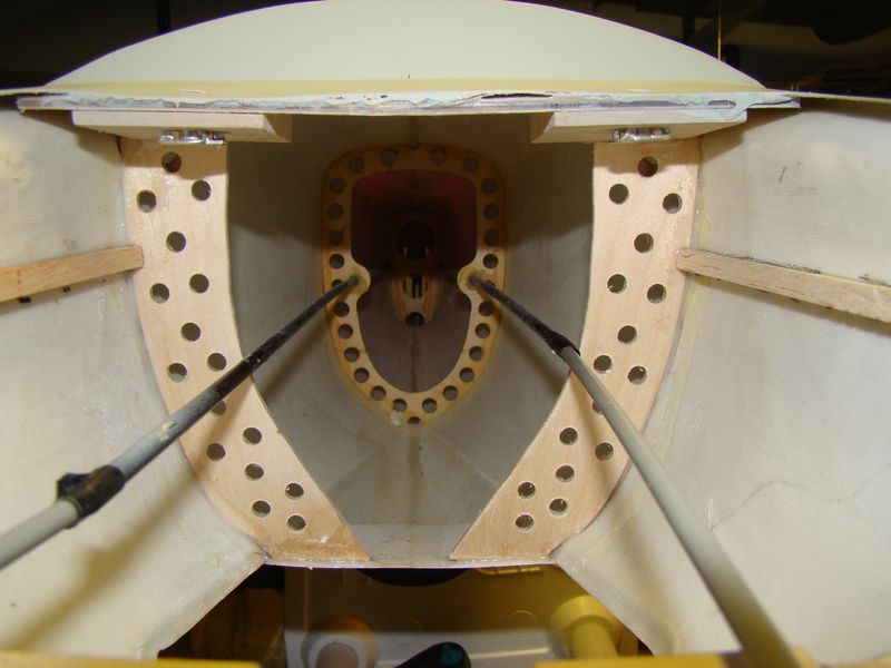

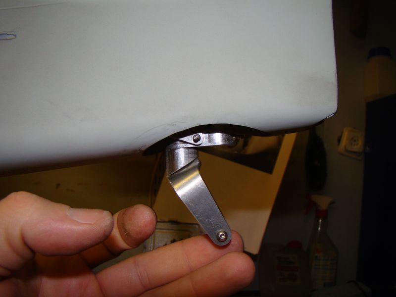

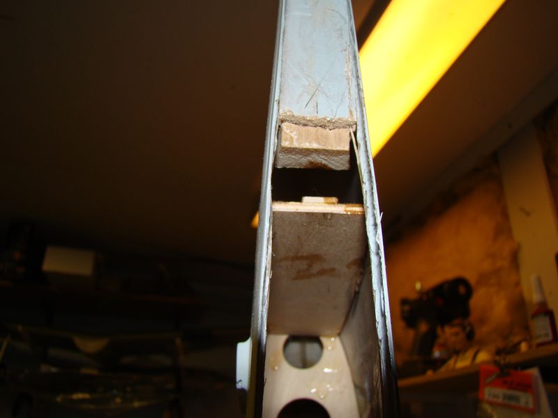

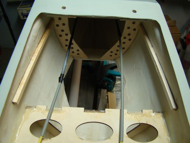

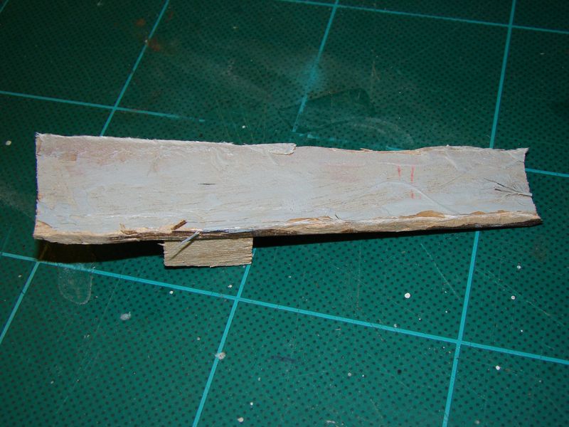

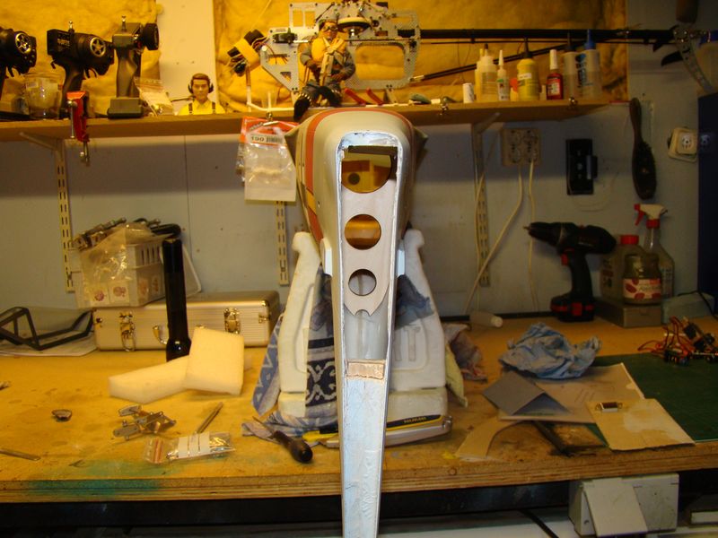

                  Jobbat vidare med sporrstället och har nu monterat/limmat spanten att fästa själva sporrstället i.
                  Bild 1 visar det övre spantet i själva fenan.

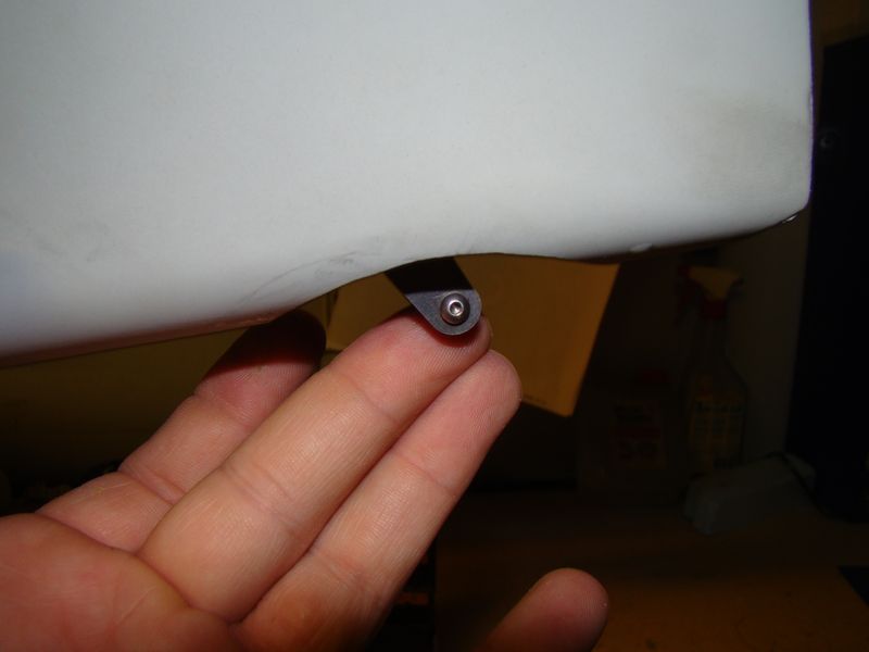

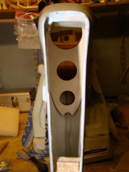

                  Bild 2 & 3 visar fram och baksida av spantet som ska sitta i kroppen. Urtagen är för att styr vajrarna ska gå fritt när sporrstället är i uppfällt läge.
                  Bild 4 & 5 visar sporrstället i nerfällt resp uppfällt läge.
                  Kommer nu kasta mej över fortsättningen av cockpit genom att först limma fast fyrkantsprofilerna för cockpitgolvet samt det nya spantet som ska sitta alldeles bakom sittbrunn. Har medvetet väntat med detta då jag för en tid sedan beställde microfibrer från Söders RC för att förstärka limmfogen mellan spant och kropp.

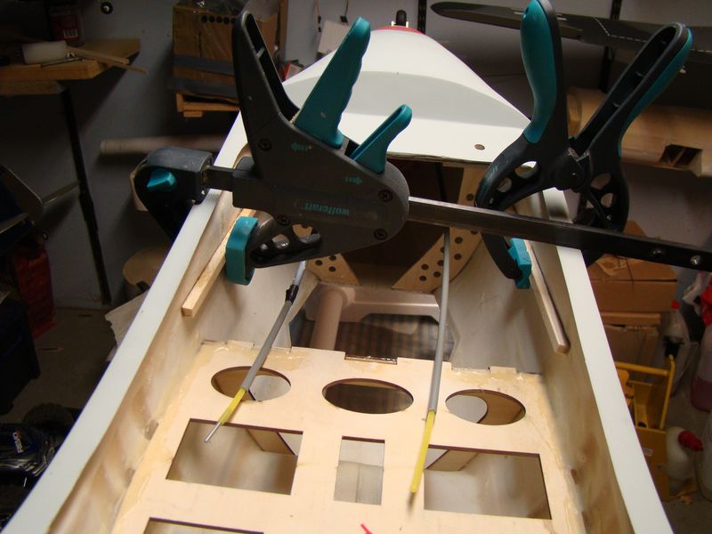

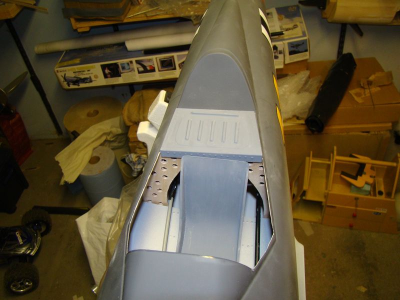

                            Lite mer gjort i går natt.
                            Preparerade dom två spanthalvorna som nu förstärker upp sittbrunn genom att borra lätthål i respektive halvor.
                            Spanthalvorna limmade på plats med 30min epoxi och microfibrer.
                            Även listerna för cockpitgolvet har limmats på plats, även dom med epoxi.

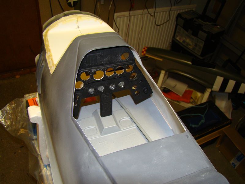

                            Kunde inte låta bli att "torr" passa in delar av cockpit kittet. Och som synes passar instrumentpanelen sisådär :(
                            Har inte fått klart om huruvida det blir något InZpan kit eller ej.
                            Men tycker att DB kittet suger i passform. I värsta fall får man väll ta fram trollstaven och se vad man kan få till :stupido2:
                            Bild 1. Listerna till golvet hålls stadigt på plats.
                            Bild 2. Limmat och klart.
                            Bild 3. Spantet bakom sittbrunn.
                            Bild 4. Golvet och panelen provas på resp plats. Observera den uschliga passformen på panelens högersida. Är detta ett skämt från Dynamic Balsa eller? :icon_sad::shout::thumpdown::secruity:
                            Bild 5. Stolen och "hatthyllan". Stolen står lite på sniskan pga att golvförstärkningen inte är på plats utan golvet bognar lite.

                                Planerar att få till golvförstärkningen och bakväggen av balsa i dag. Fick med X-antal 4mm balsa flak till DB kittet.

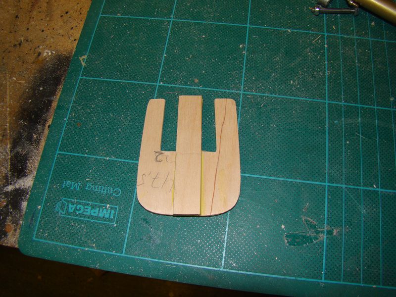

                                Gjorde några mallar i natt så det är nog "bara" att skära till dom och limma på plats :ridinghorse:
                                Men innan dom limmas så ska även lätthål i dom tas upp.
                                Har även ett annat projekt på G i eftermiddag, flytspackla golvet i badrummet. Sånt man måste göra men som knycker tid av modellbygget :blink:
                                Angående spantet (två halvor) bakom sittbrunnen, så har jag gjort en mall på dessa om någon annan ESM/KMP FW190 byggare vill skära upp sin sittbrunn och behöver förstärka upp den. Bara att maila eller PMa.
