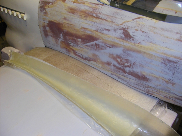

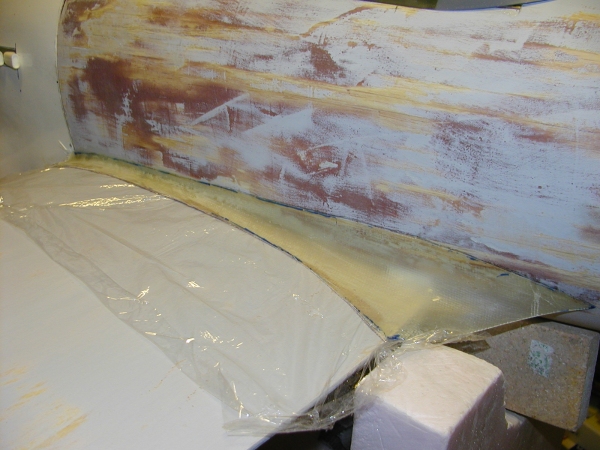

    Gräsänkling ikväll, skit på TV (förutom lite DVD från Flying Legends 2007 till kvällskaffet), så det blev lite wing fillets också. En bas av 0,4 mm plywood och sen filletsen i glasfiber jag fick av Ian Bailey. Lite mäta, skära, klippa, limma och den första var på plats.

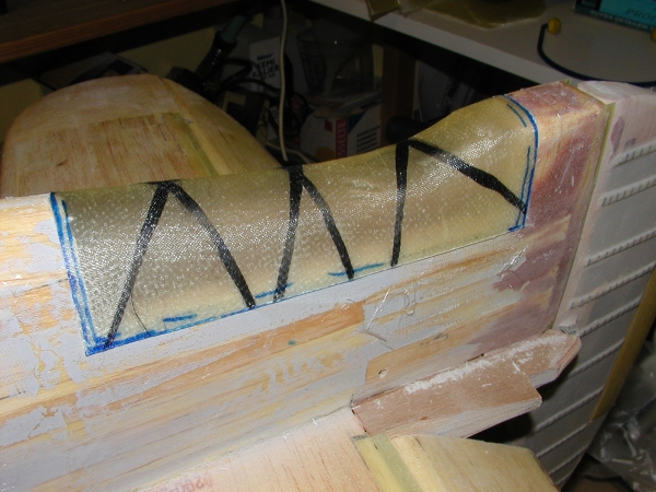

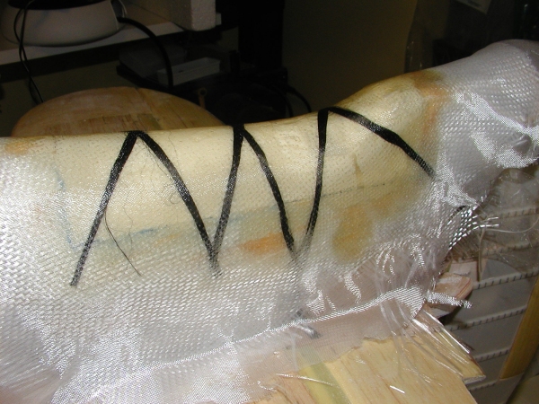

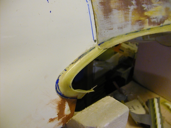

      Små framsteg senaste veckan. Kåpan över sporrhjulet dock gjutet, i vilken luckorna också kommer att skäras ut. Min "plugg" i cellplast är fortfarande hel (limmades aldrig i kroppen), skulle jag behöva göra nya luckor så går det!
      I övrigt har det spacklats, slipats, putsats och justerats. Härnäst blir det glasning av skevroder och belly-pan.

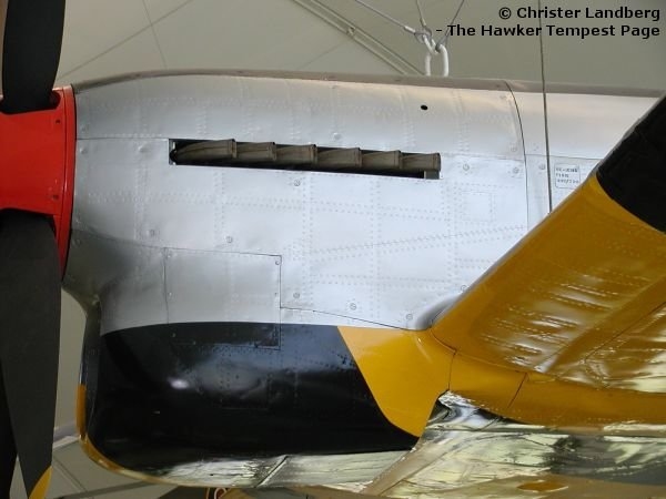

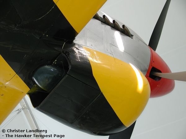

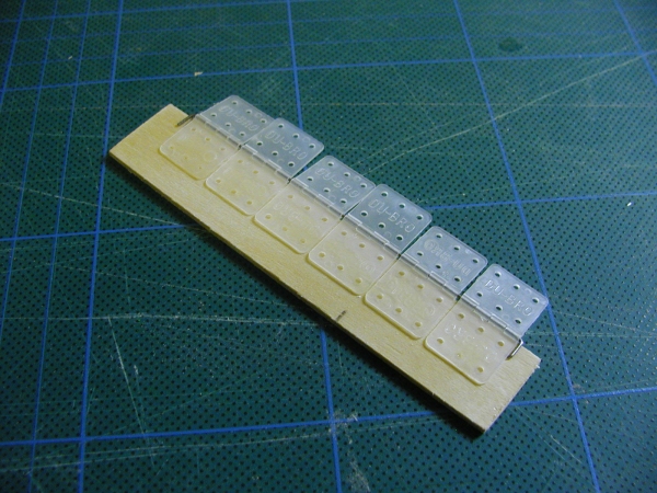

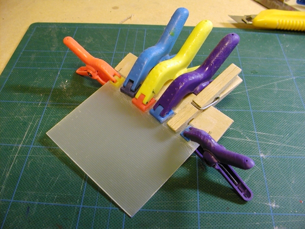

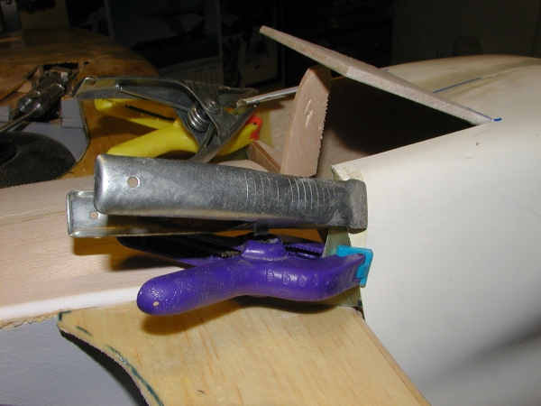

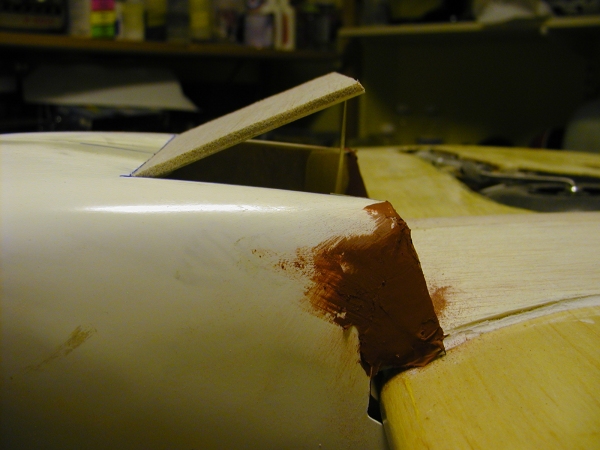

                Lite jobb med motorkåpan. Blev en "cowling/cooling flap"! 6 gångjärn på rad med en ny lång gemensam sprint, limmades på en bit plywood. En lucka gjordes i 0,8 mm glasfiber. Naturligtvis gjorde jag en tankevurpa och limmade luckan på fel sida om gångjärnen..... Men blev bra med ett lager 4 mm balsa, vilken senare ska glasas. Blev nu rätt tjocklek också!
                Jag har ännu inte bestämt om luckan ska öppnas med ett servo eller vara fast i öppet läge.
                Även slutet av kåpan har begåvats med lite 0,4 mm glasfiber som sen spacklats upp mot kåpan. Allt för att få ett mer riktigt utseende!

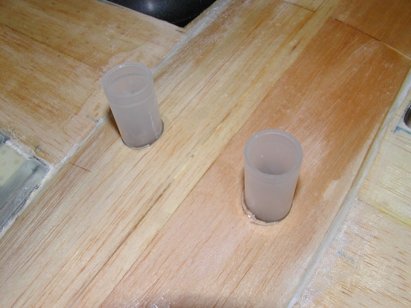

                  - Belly pan glasad, utspackling mot vingen blir efter första lagret av sprutspackel. Hålen till vingskruvarna tillsnyggade med "lock" från Zap-flaskor. Skärs/slipas till därefter.
                  - Wing fillets på plats på motorkåpan. Pyssel!

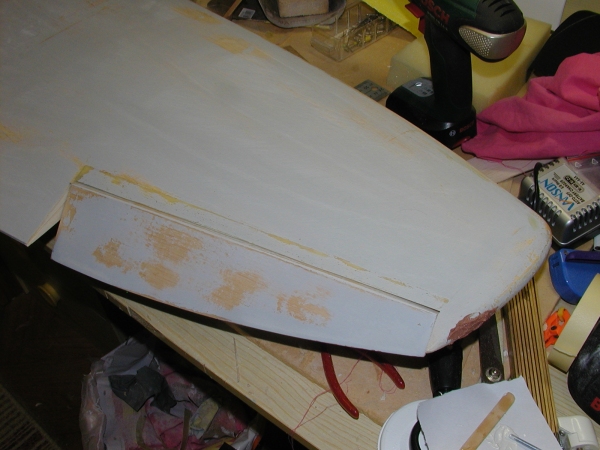

                  - Skevrodren glasade, slipade och fått ett lager spackel innan de limmats på plats. Dvs den genomgående axel som limmats i vingspetsen, och hålet fyllts med epoxi/ballonger.
                  - Senaste tillskottet i verkstaden; SilAir kompressor, ljudnivå som ett kylskåp. Kommer att användas åtminstone till all mindre målning som markeringar, små ytor och vädring. Det ska bli sköj!
