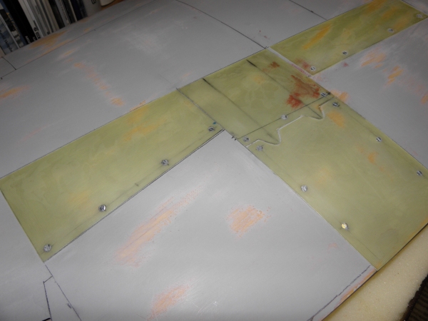

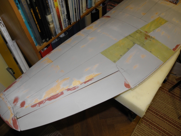

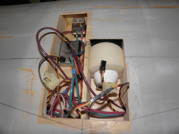

                  Inte i går det lades upp några bilder här! Men är man en långsam byggare så.. Nu känns det kul igen!!

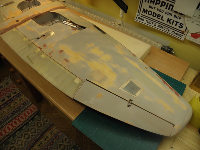

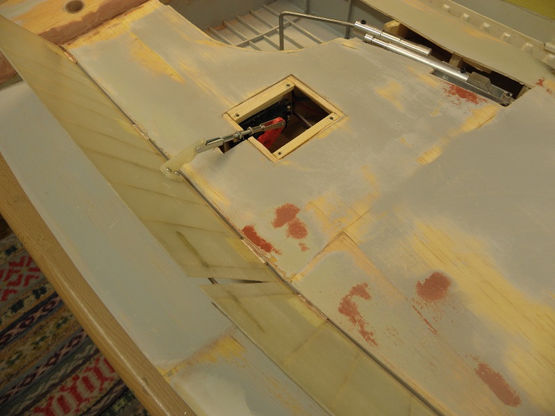

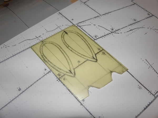

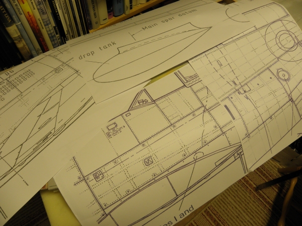

                  - All utrustning till landställen är nu monterade i vingmitten. Påfyllnadsventil kommer man åt via en lucka på vingens undersida.
                  - Börjat markera plåtskarvar och luckor. En del har jag mätt på 1/48-ritningen och skalat upp, andra har jag förstorat ritningen i två steg på en kopiator till modellstorlek.
                  En del luckor görs i 0,4 mm glasfiberplattor, slipas med 80 papper på baksidan, rengörs med rödsprit och limmas med CA. (Tack Sweeper för tipsen!) Hålen för "skruvarna" gjordes innan luckorna limmades dit, något större än skruvskallen på 3 mm.

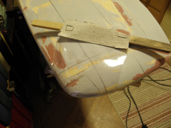

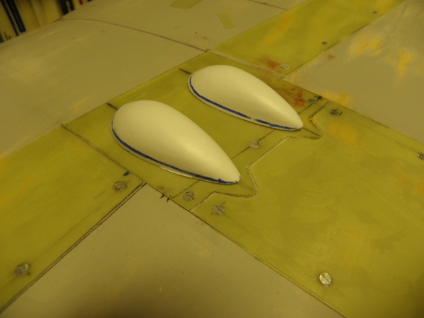

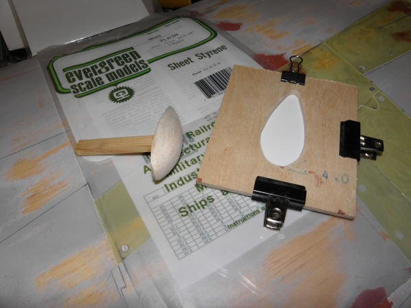

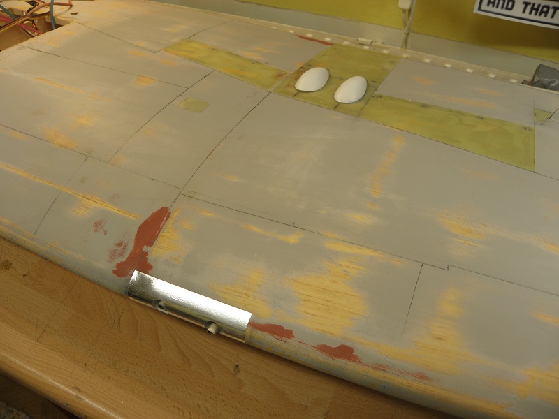

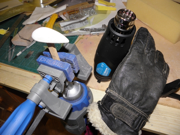

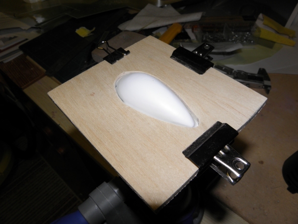

                      Några små framsteg, cannon blisters och glas till positionsljusen i vingspetsarna:
                      - Gjorde en blister/plugg i balsa som monterades på en furulist. En 4mm plywoodskiva med ett hål ca 1 mm större än pluggen. På den monterades en bit plast med lämpliga klämmor, MINST en på varje sida. (Bara tre var inte bra...) Plasten jag använde är Evergreen's 0,5 mm. Möjligen att jag kommer prova att göra om alla i 1,0 mm då de nu blev i "pingisbollskvalité", dvs lite tunna.
                      - Pluggen monteras i ett skruvstycke, fram med varmluftspistolen och grova handskar.
                      - Plasten värms i 5-10 sekunder, sen trycks plywoodskivan med plast över pluggen. Låt svalna.
                      - Sen är det bara att skära/klippa/slipa till rätt form!
                      - Glaset gjordes i princip på samma sätt, bara att jag monterade plasten på två furulister och drog den enkelt över vingspetsen. Plasten kom från dotterns presentförpackingar, hon fyllde 9 år i går!!
                      Tips, innan du börjar: Använd grova handskar och montera ner din brandvarnare i hobbyrumstaket!! :sarcastic:
                      Tack till "Flygsmurfen" som köpte en ny varmluftspistol så jag kunde låna den!

                        Utmärkta tips Christer :applouse:

                          Vilka fantastiskt bra tips! Dom kommer jag helt säkert ha nytta av.

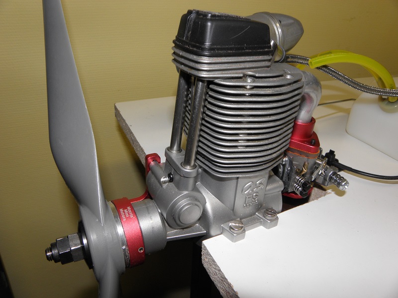

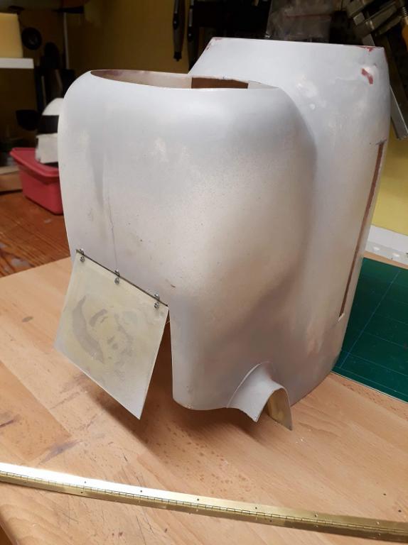

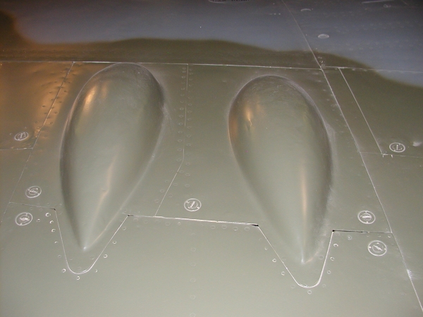

                                Nu är det 17 år sen jag började med min Tempest Mk. V. Jag var pappaledig med min då 9 månader gamla dotter, nu i april fyller hon 18 år! Så det kanske är dags att bygga klart?!
                                Efter mitt lååååååånga bygge av Fw190D9 inser jag att livet är för kort för plåtskarvar och 50.000 nitar. Så nu kommer den här kärran bli mycket förenklad mot ursprungsplanerna. Lite nödvändiga skaladetaljer men inte go crazy.
                                Motor fortfarande OS 200 FS, men ombyggd med tändning och körs på bensin. Inga sporrhjulsluckor. Inga plåtskarvar och nitar. Inga positions-/landningsljus. Kanske inga inre landställsluckor. Förenklat linkage till flaps, men som nu fungerar!
                                Men 20 mm kanoner måste man ha!!
