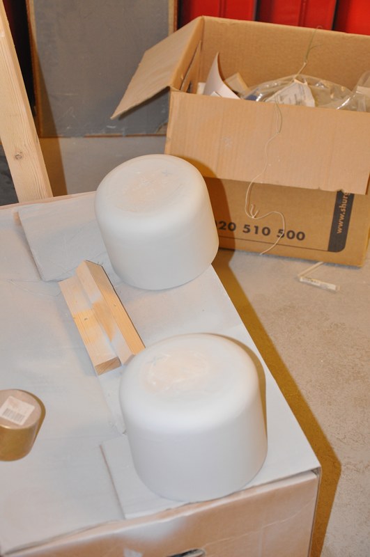

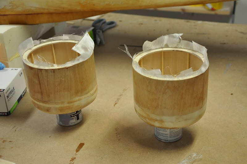

      Motorkåporna blev glasade idag.
      Detsamma med flottörerna. Dessa kommer att glasas i etapper.
      Andra omgången med epoxy ströks på kl 05.30 i morse.
      Vid 12-tiden så kunde första lagret med sprutspacklet sprayas på.

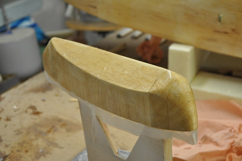

              • 3961
              #576

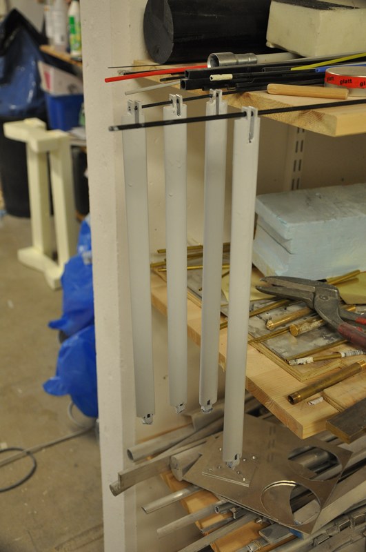

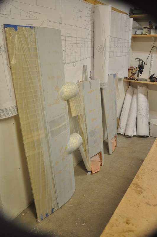

              Nu behövs det bara ett tunnt lager Hagmans sprutspackel och sedan är vingen redo för panellinjer, nitar, stygn osv. osv.

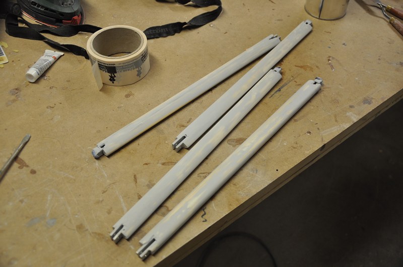

              Vingstöttorna fick sig dels en behandling med epoxy/mikroballonger (istället för glasfiberväv) och när det hade härdat så blev det en traditionell behandling med Hagmans sprutspackel.
              Motorkåporna fick nöja sig med två behandlingar med sprutspackel.

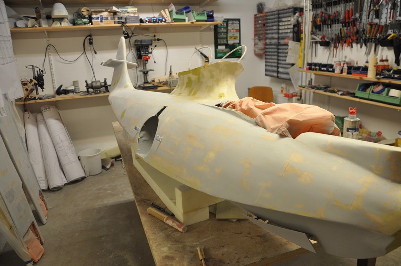

              Omgång två med sprutspackel på flygplanskroppen. Det är ju så förbaskat skoj att slipa!

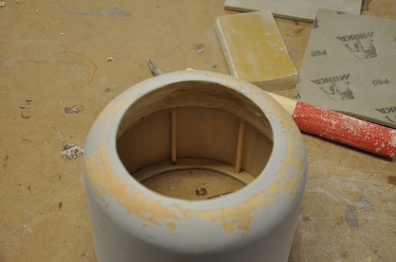

                • 3961

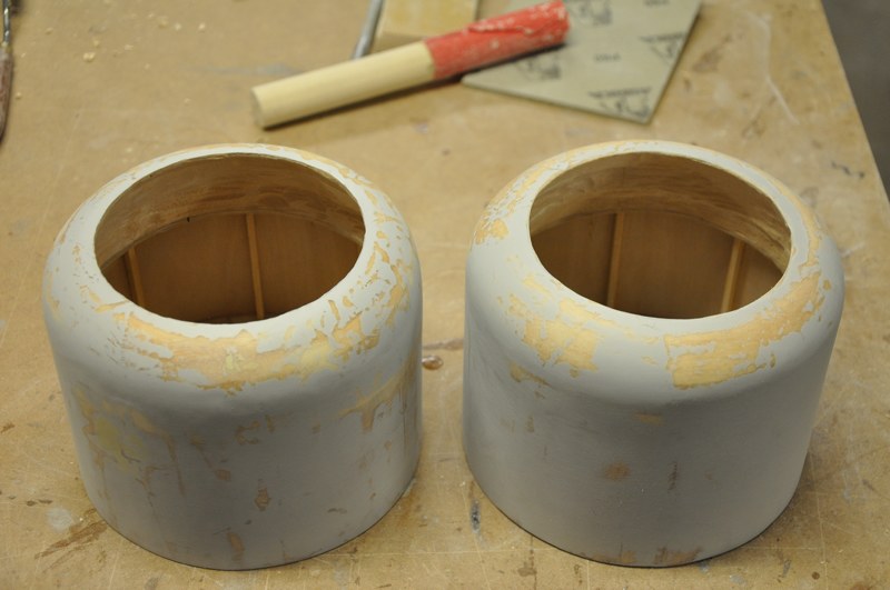

                #577

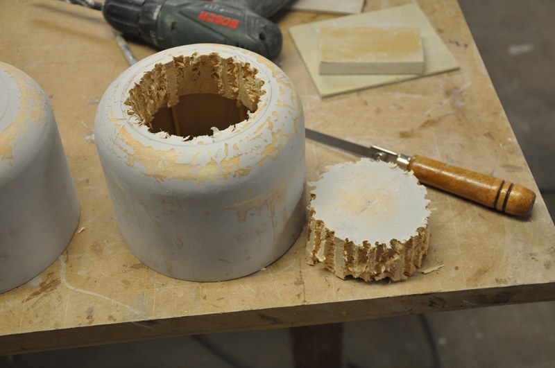

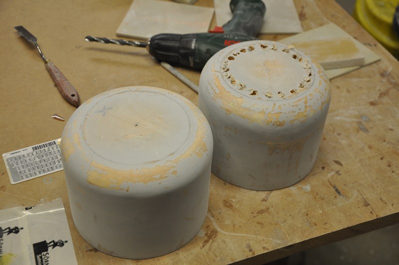

                Motorkåporna har slipats länge och väl. Med det avklarat så är det dags att göra ett hål....med hjälp av många små hål.
                Lite ojämnt...kanske behövs det en liten omgång med Dremeln och en sliptrissa?!?
                Efter en kort stunds körning med Dremeln.
                Det blev riktigt bra. Ni får de insidan på de här vila lite tills jag har installerat motorerna och fartreglagen så jag vet hur mycket jag kan ta bort av det överflödiga balsat.

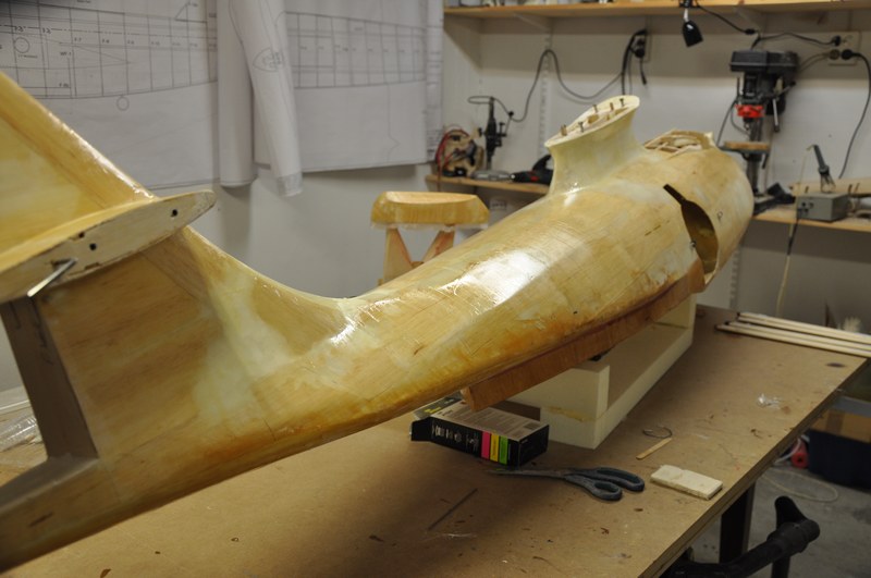

                50% av kroppen har blivit slipad. Undersidan återstår....
                Vingstöttorna skall få en liten omgång spackel.

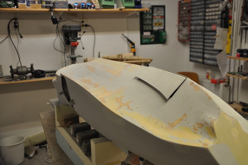

                  • 3961
                  #578
                  Slipning, spackling, slipning, spackling försätter. Det är lika bra att lägga krut på detta eftersom kärran skall målas som TP-47 och som alla vet så avslöjar silverfärg ALLA ojämnheter som finns utan pardon.

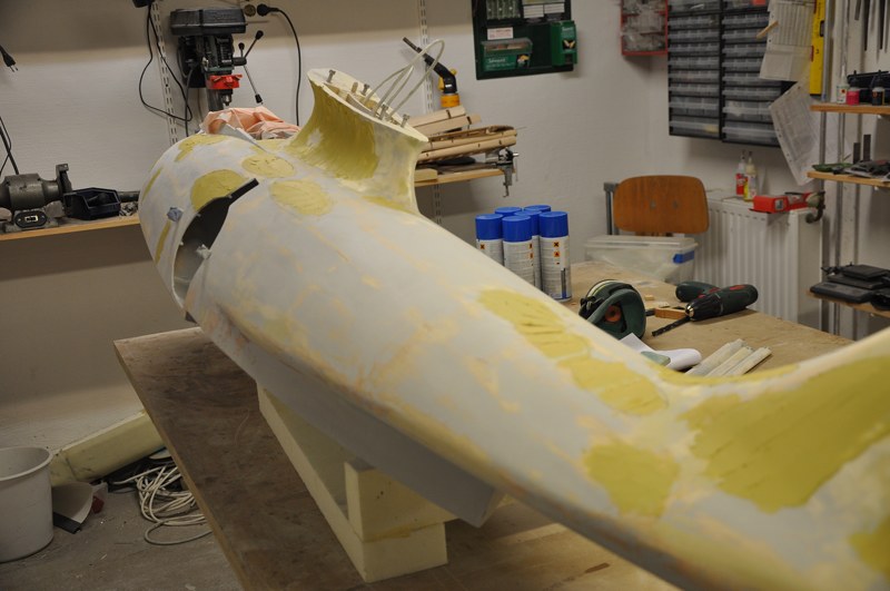

                        • 3961

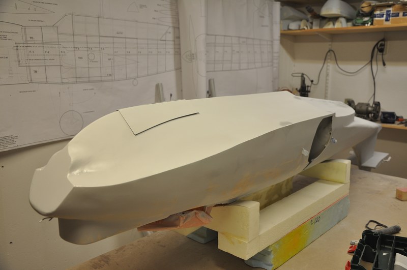

                        #581

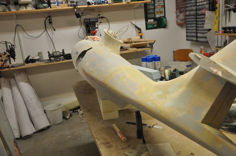

                        Styrbords sidan är klar och blev så bra att jag måste göra om babords sidan. Men vad gör det eftersom det är såååå roligt att slipa. :eek:

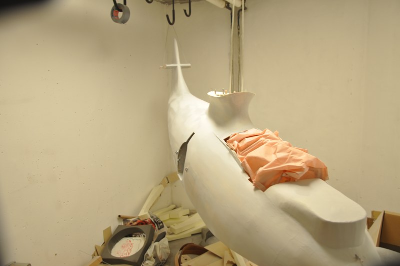

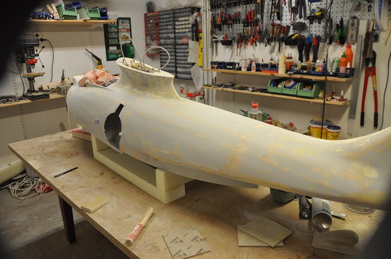

                              Så var även babords sida klar och då var det bara till att vända på skrovet och slipa undersidan för att sedan.....
                              ...spraya på mer Hagmans så jag kan slipa ännu mer.

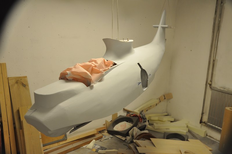

                                • 3961
                                #585
                                Slipningen fortgår och jag har börjat se ljuset i tunneln!
