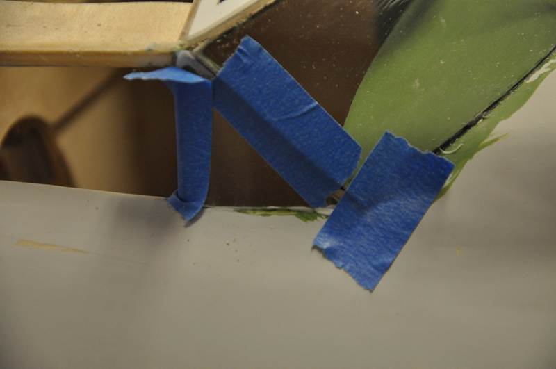

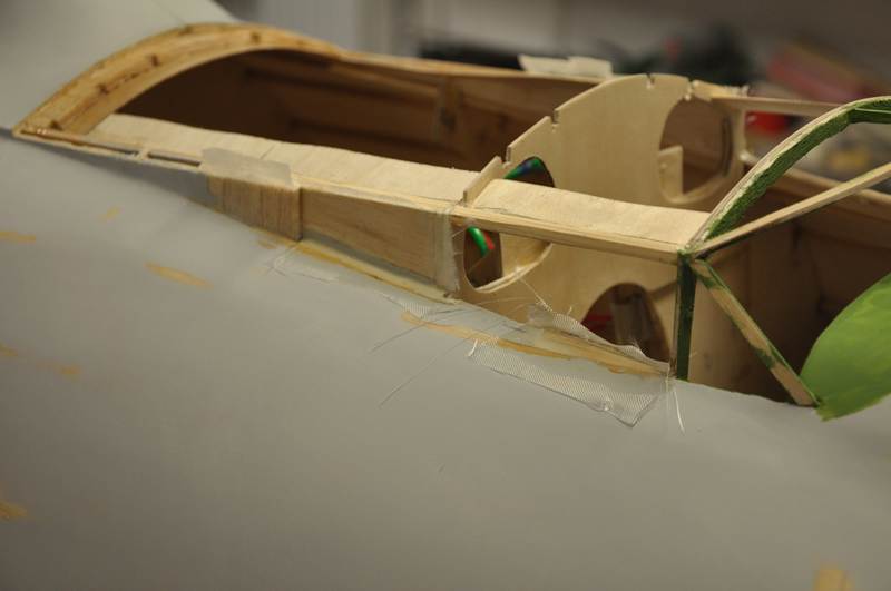

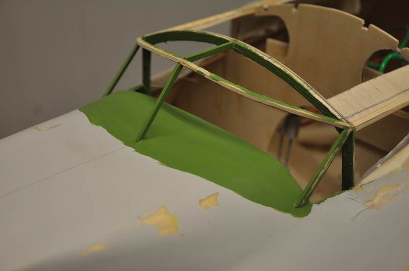

    Glasning av de små områdena runt kabinen som jag har rättat till.
    Det ger ju mig lite mer att slipa.

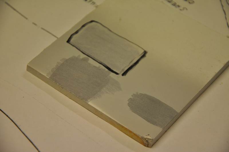

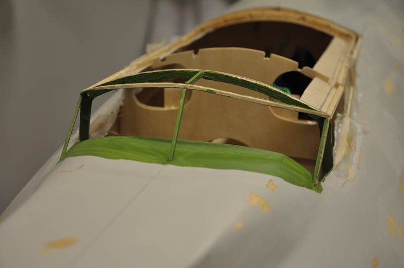

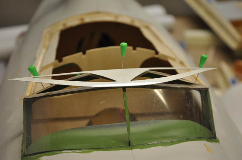

    Innan jag börjar kapa till och limmar fast vindrutan så måste det här området målas. Jag har inte fått fram uppgifter på vilken färg det skall vara. Men....under någon annan eventuell färg så finns det garanterat den här färgnyansen på originalet.
    Andra strykningen...

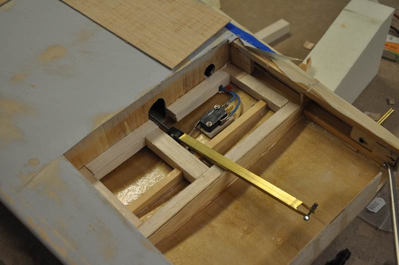

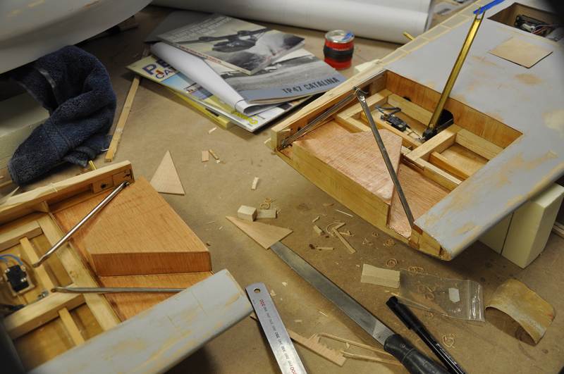

    Eftersom jag tillhör den kategorin av människor som inte tycker det är så värst upphetsande att titta på när färg torkar så fortsatte jag med inredandet av yttervingarnas utrymmen för pontonerna.

        Jag sökte på Flygvapenmuseum och Catalina, och det finns lite bilder. Men inga JÄTTEtydliga bilder som visar på cockpitfärgerna. Men jag tror du är på rätt väg...
            [ATTACH=CONFIG]54379[/ATTACH]
            Ett stort tack Christer!
            Då har jag inte sett helt fel. På de flesta bilder som jag har sett så ser man en skymt av vad som påminner om zinc chromatic green så jag kör vidare med en färgen. Skulle det visa sig att det är fel så är det inte hela världen att måla om.

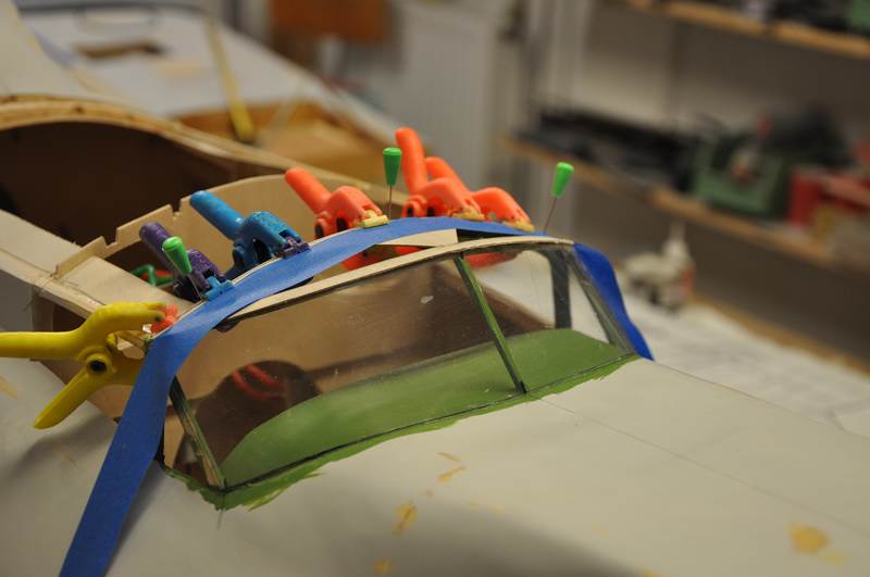

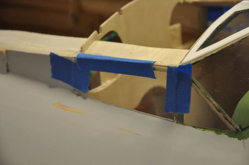

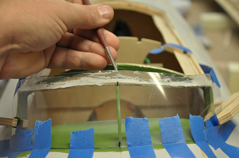

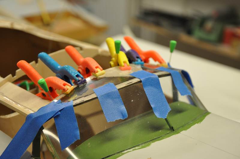

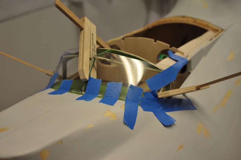

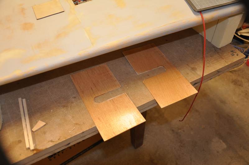

              Vindrutan hittade hem. Med hjälp av en pensel så lade jag på lim längs med bottenkanten på rutan och på kanterna av sidorutornas snedställda stag. Sedan var det bara till att börja böja in plasten och tejpa efterhand.
              Nästa steg blev att med hjälp av samma pensel pressa ned små mängder lim mellan ramen och ovankanten på plasten. På så sätt undviker jag att gnida ut lim över hela plasten medan jag tejpar/justerar alltsammans.
              Att det blir mer än lovligt kladdigt på ovansidan om ramen har inte så stor betydelse eftersom den plasten kommer att tas bort när allt har torkat.
              Så jag kan säga....ett steg framåt.

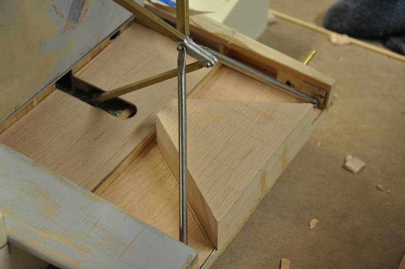

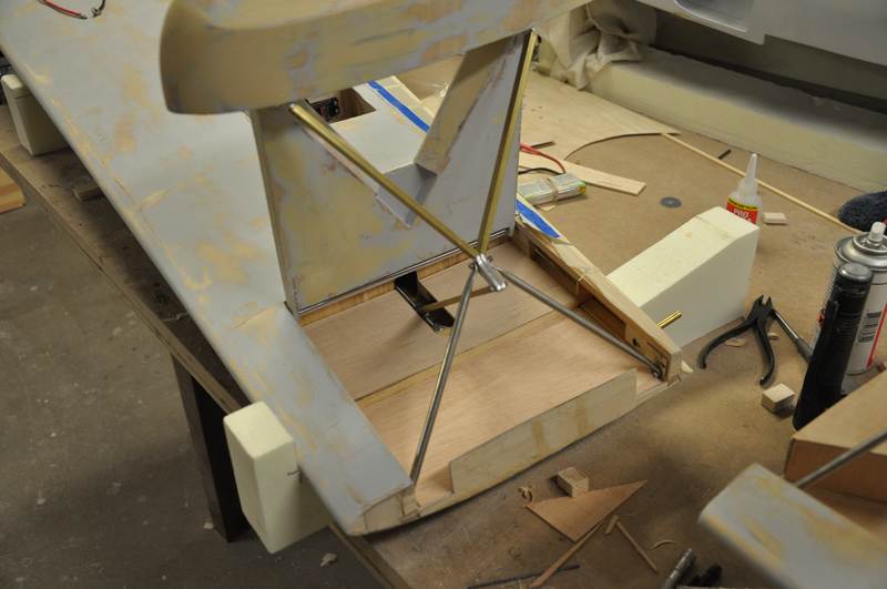

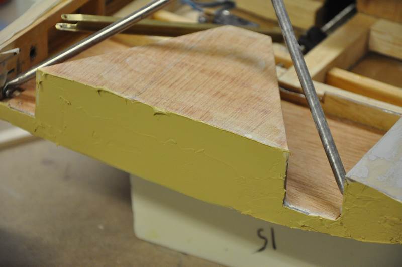

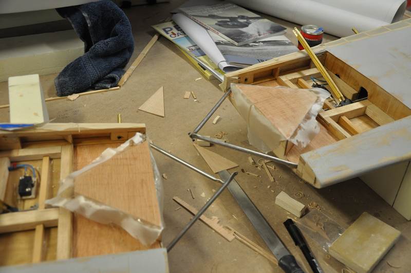

              Triangelboxen snickrades ihop och limmades fast.

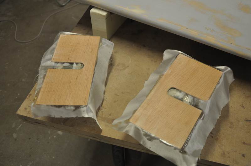

              Med snickrandet klart i pontonbrunnarna så var det dags att börja kladda med epoxy och glasfiber...igen.
              Modellbygge är roligt!

                Lager två med epoxy....

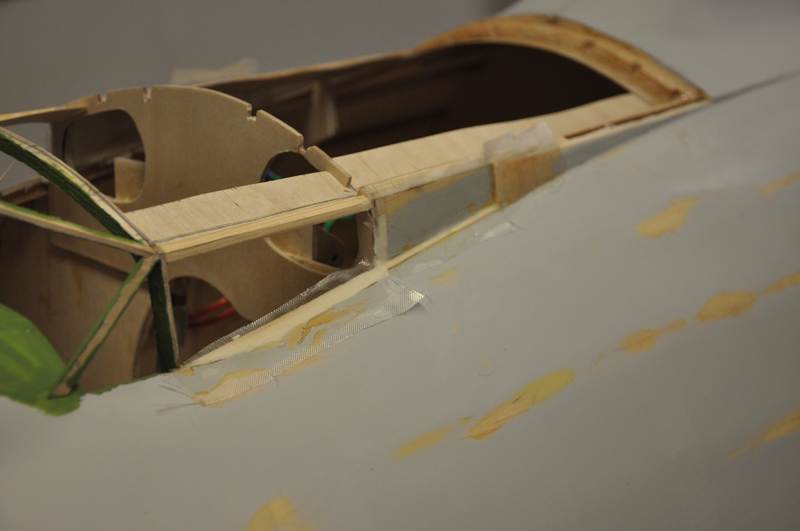

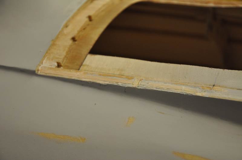

                Taket ovanför främre delen på kabinen skars till och limmades på plats.
                Kanterna hade avlånga hål på grund av mellanrummet mellan vissa longeronger. Dessa fyllde jag ut med lite balsa och spacklade dem. Kanterna skall glasas lite längre fram så jag får stryktåligare kanter.

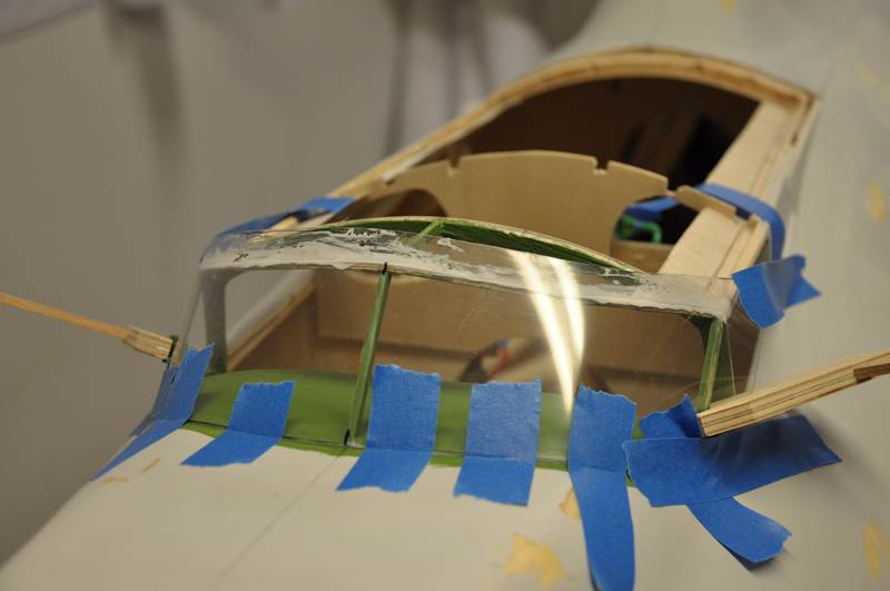

                  Innan jag limmade fast klarplasten på taket så fick jag se till så att den översta plastskivan fick rätt form.
                  Nästa steg blev att limma fast klarplasten. Att bygga en kabinhuv så här tar sin lilla tid...men det är det värt.

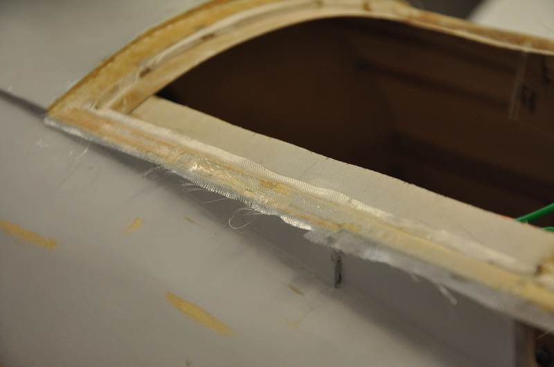

                  Kanterna glasades så att jag kan få en slitstark...och förhoppningsvis...stabil kant.
                  Yttervingarnas spetsar fick sig en spackelbehandling som förberedelse för en del slipning och lite detaljer.

                    Grønt ser det da ut til å være i allefall.

                      Tack för länkarna!
                      Det ser verkligen grönt ut så det blir zinc chromatic green.

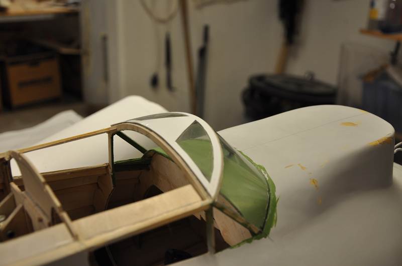

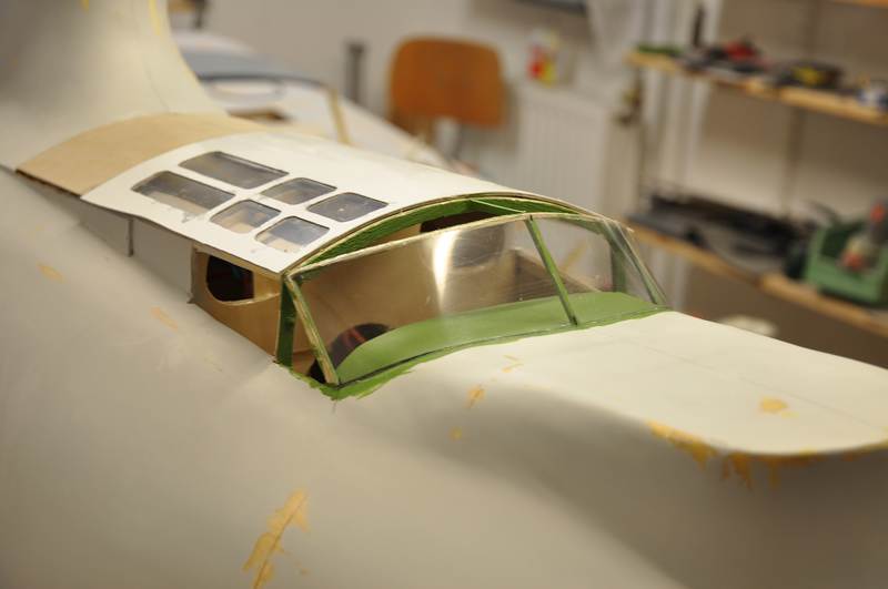

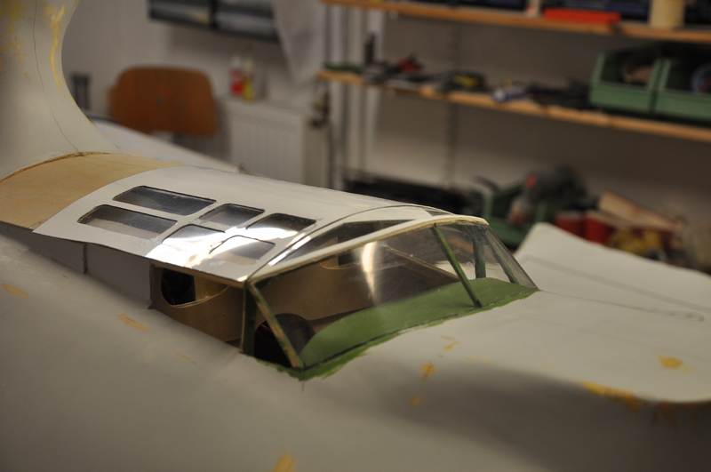

                        Så är takfönstret utprovat, fastlimmat och tillslipat.
                        Men som vanligt så finns det mer att göra.
                        Ett sidofönster hittade sin plats idag. Detsamma hände på andra sidan...

                          Nästa uppsättning sidofönster kapades till och limmades på plats.

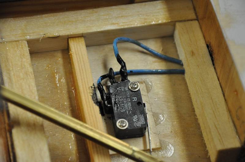

                          Jag penslade även på lite flytande "eltejp" på brytarna till vingpontonerna.

                            Hej Göran.
                            Flytande eltape, det var något nytt vad är det ? :concern:
                            Vad kommer att finnas i årets låda?:concern:

                                Hej Göran.
                                Flytande eltejp (PlastiDip) är något som är väldigt användbart. Man penslar på det...det finns även som spray....på allt möjligt som man vill isolera. Elkontakter, lödningar, verktyg osv. Jag köpte mitt via Conrad. Men Anders la ut en bra länk till Mekonomen där du kan få tag på i stort sett samma.
