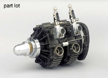

                    Hmm OS .49 Wankel kanske är lite klen i sig, men sett några som har gjort en tvåcylindrig variant av den, så dubbla .49 wanklar borde dels ge nog med kraft? och dels få plats under kåpan?
                    Opraktiskt och kanske inte driftsäkert nog, men kul att leka med tanken
                      • 3961
                      #640
                      Ursprungligen postat av Fluf
                      De är verkligen lite udda och snygga. Det skulle vara intressant att få reda på hur mycket kraft de kan producera.

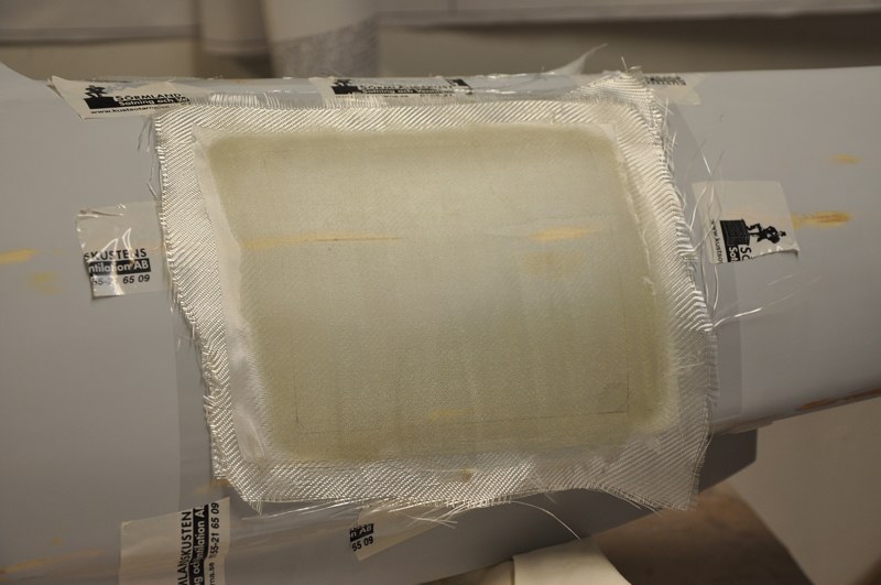

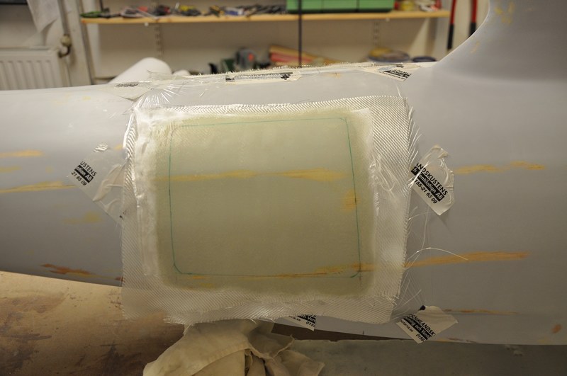

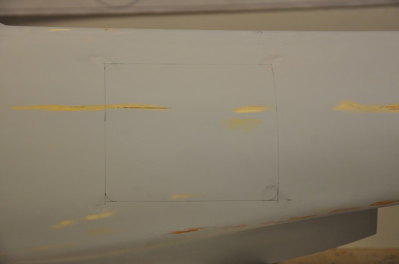

                            Det krävdes en hel del mätande, räknande, ritande, suddande innan jag fick till något som ser ut som originalets luckor.
                            2 lager med 165 grams väv och 1 lager med 50 grams väv.
                            Medan eopxyn härdade på luckorna så började jag snickra ihop kabinhuven med dess stora lucka.

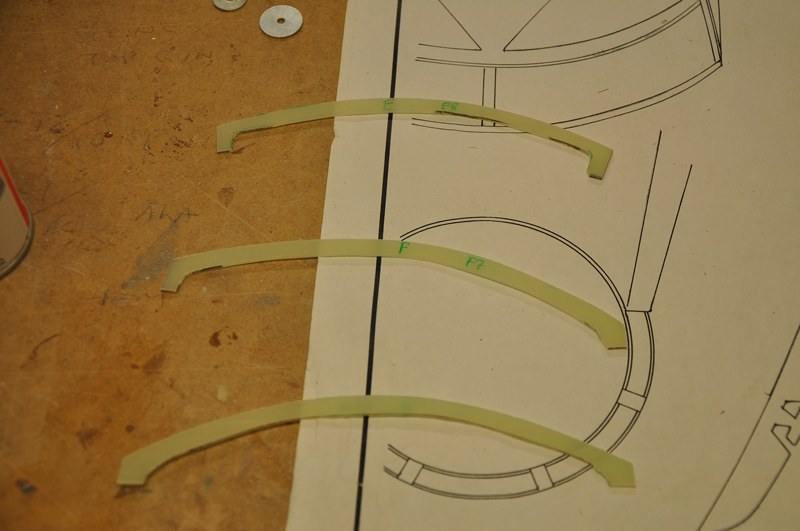

                            Nya luckspant utsågade från en 2 mm glasfiberplatta.
                            Det kommer nog att krävas lite mer jobb med den här luckan.

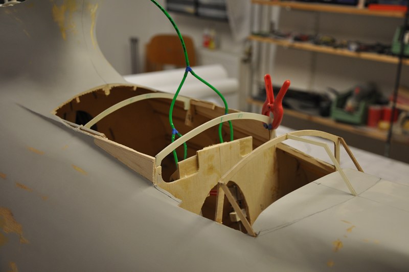

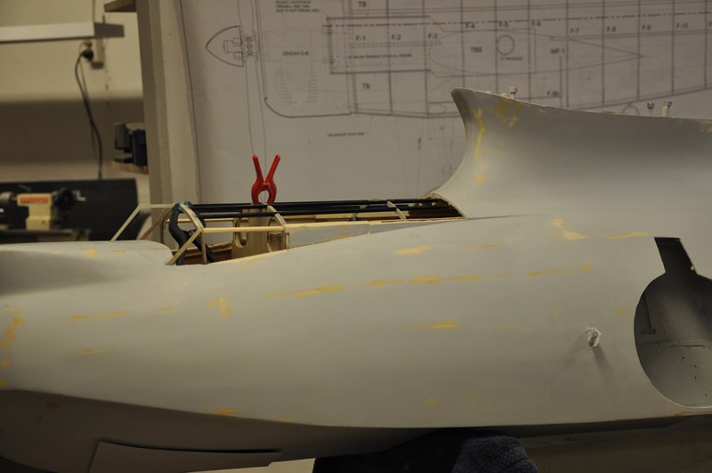

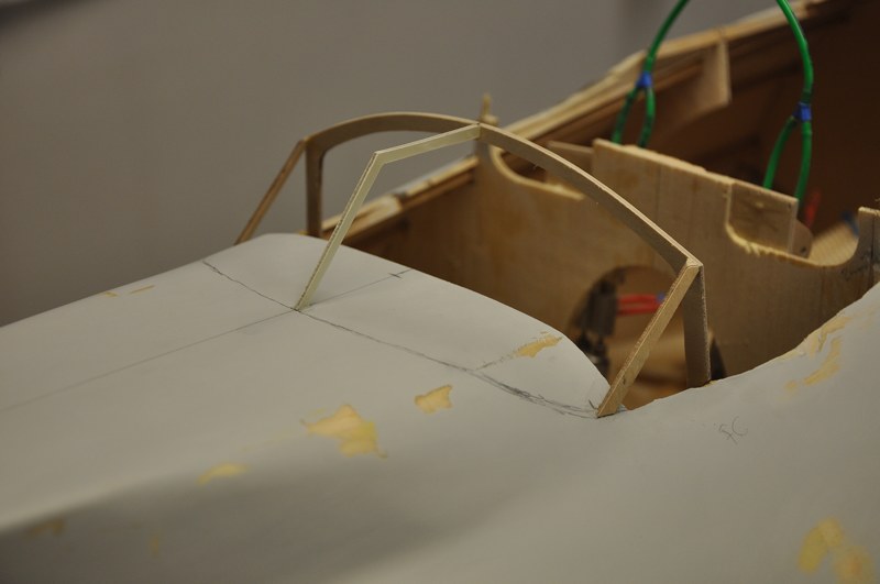

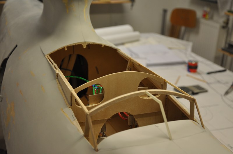

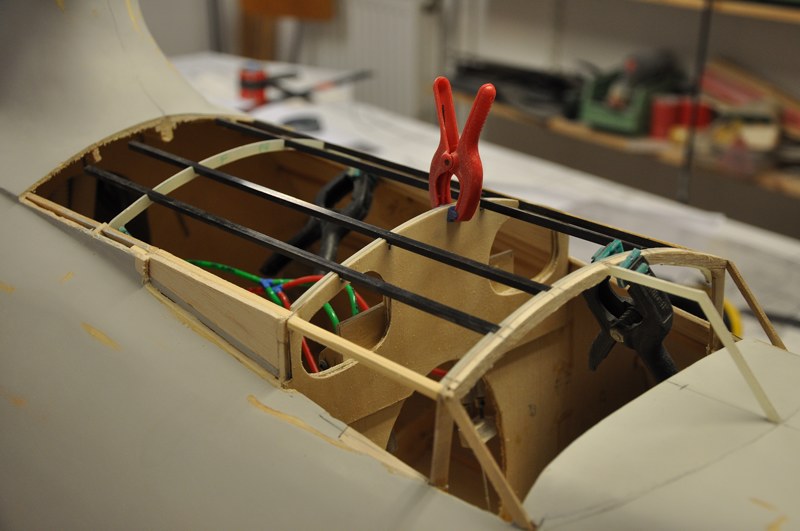

                              Nu när allt hade härdat så var det bara till att rita av ytterlinjerna, klippa till formen, spraya på några lager Hagmans...det är inte slut på slipandet.... och se glad ut.
                              Jag kommer att justera rundningen på hörnen eftersom den är större än vad jag har ritat ut.
                              En ny toppdel på spant F7 tillverkades och limmades på plats.
                              Därefter byggdes ytterkanten på kabinhuvstaket klart....eller nästan klart. Det som saknas är framkanten. Men den kommer att tillverkas när själva "glaset" är tillkapat.
                              Nästa steg var att såga och fila till att skåror för kolfiberstängerna.
                              Så....förutom limklämmorna...så kan jag nog påstå att det börjar likna en Catalina cockpit.
                                #645

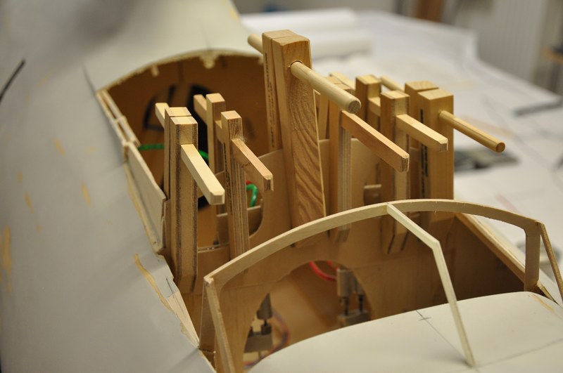

                                Snitsiga limklämmor. Eget hembygge eller köpeklämmor?
                                För övrig, himla gott jobb!!
