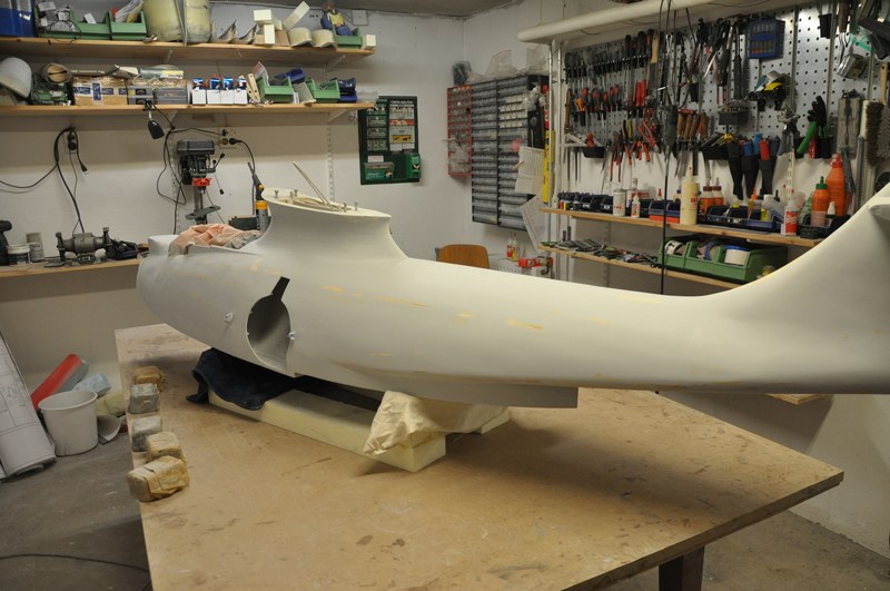

        Så var slipandet avklarat. Men jag behöver inte vara orolig...det kommer mer av den varan lite längre fram!
        Nu är det dags att göra lite plats för de här rackarna.
        De skall vara här nere så jag sågade loss de övre delarna på spanten nummer 6, 7 och 8.
        De kommer att ersättas med något som är mer passande lite längre fram när jag tillverkar luckan som skall utgöra toppen på kabinen.
        Den blivande batteriholken. Alla fyra ackarna skall stå i den här lådan som kommer att placeras i kärran. Den kommer att limmas fast i kärran när jag har justerat in tyngdpunkten.

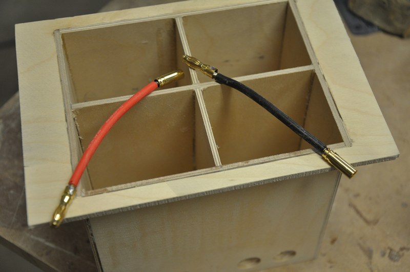

                      Så har lådan försetts med innerväggar och ventilationshål. Mellanväggarna har försetts med avlånga hål nere vid botten.
                      Två kablar med 5mm kontakter som skall hjälpa till med att hålla reda på var vilken kabel från batterierna skall vara.
                      Fastlimmade...de kommer att förankras ännu bättre när JB Welden har härdat.
                      För att få hanen centrerad så använder jag en hona....så det blir lite uppstyrt.

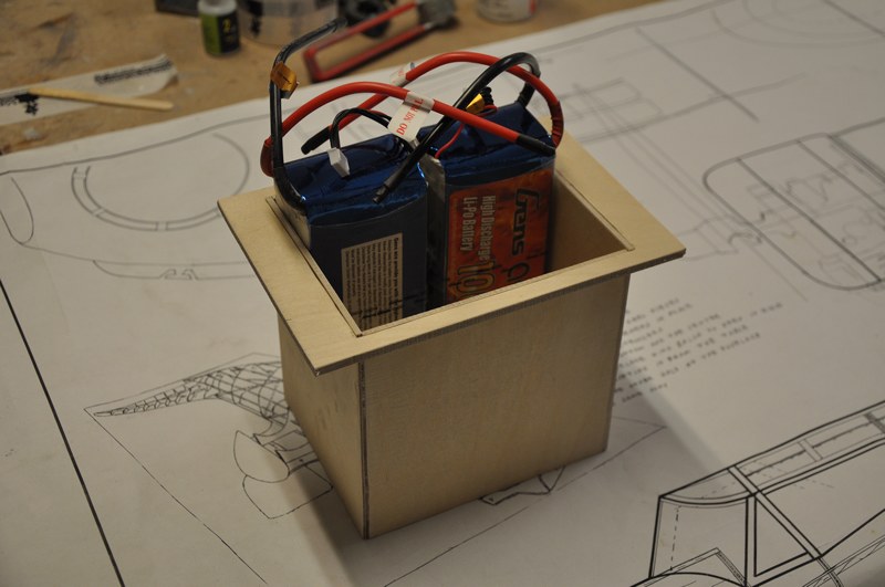

                                Nu är lådan klar. Jag limmade fast de sista fyra kablarna...de som skall gå upp till vingen...och såg till så att batterierna stannar där de skall vara genom att ordna lite kardborreband.
                                Hela paketet med batterier blev så tungt att 5 kg vågen inte klarade av att visa vikten. Men när jag vägde delarna var för sig så blev slutvikten 5050 gram.
