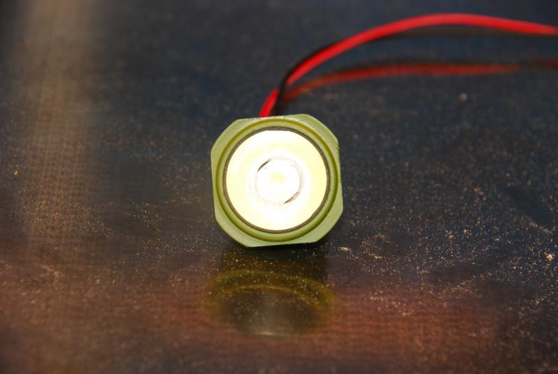

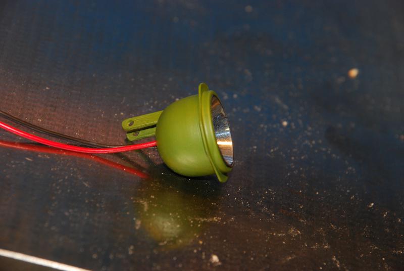

      Igår blev jag med en airbrush och dag kunde jag inte hålla fingrarna i styr längre. Försöksobjekt blev landningsljuset och nedan syns resultatet:
Namn: DSC_4079.jpg
Storlek: 34,3 KB
ID: 482975 Klicka på bilden för större version
Namn: DSC_4083.jpg
Storlek: 40,2 KB

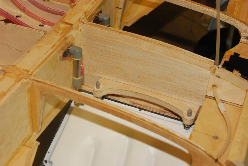

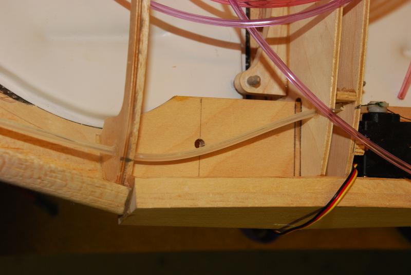

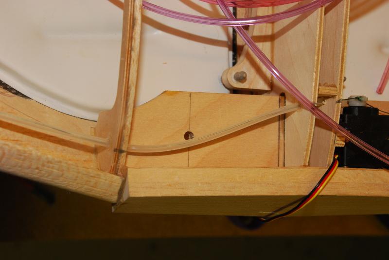

      Förutom att leka med sprutan har jag börjat fixa med slangdragning till ställen så att jag kan dra dom även när ovansidan är plankad. Dessutom upptäckte jag en blunder. Slangen för dragsnöret till ena fälltanken sitter nästan mitt över hålet för vingbulten.:banghead: Det blir till att göra om.

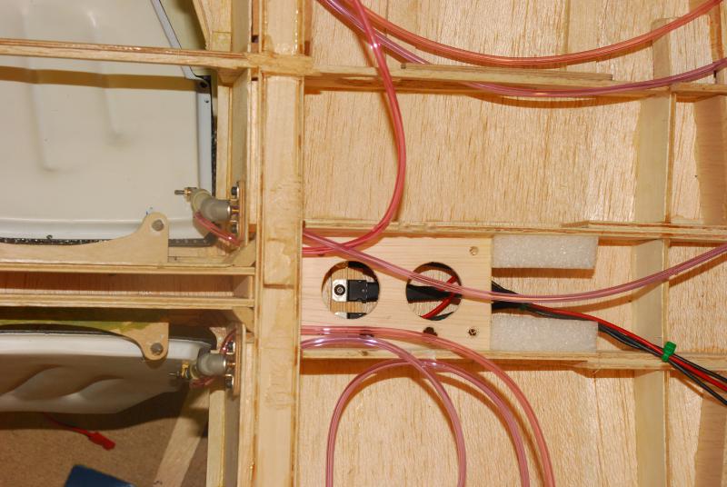

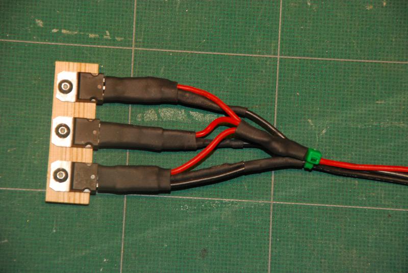

        I kväll har gjort klart den sista strömbegränsaren för att mata dioderna. Jag har gjort en som ger 350 mA och två som ger 100 mA vardera. Den på 350 matar landningsljuset och de andra två matar recognition light respektive positionsljuset, dvs tre dioder vardera. Anledningen till att jag har två matningar för 100 mA är för att jag då klarar matningen med en 4-cells lipoack. Jag fäste strömbegränsarna på en träbit som sedan limmades in under bryggan för UP2-ventilen. Där kan jag komma åt dom om det skulle behövas.
Namn: DSC_4085.jpg
Storlek: 62,3 KB
ID: 482980 Klicka på bilden för större version
Namn: DSC_4094.jpg
Storlek: 66,7 KB

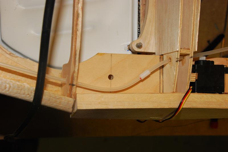

        Jag har även gjort om "slangen" för dragtråden så att jag nu kan få i vingbulten. Jag passade även på att göra ytterligare en blindvägg som täcker mittsektionen.

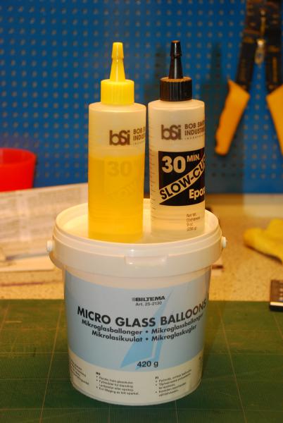

              Är det någon av er proffsbyggare som kan ge mig ett tips på ett starkt och lätt spackel?
              Jag har provat att blanda Biltemas microballonger med epoxy, se bild nedan. Men jag tycker att det blir både tungt och svårslipat. Blandar jag i mer mikroballonger så får jag svårt att få det hela att hålla ihop och fästa ordentligt.

                Hej Olov.Inga problem.Gå till färghandeln och införskaffa ett spackel som heter pp 100.Tillverkare av detta utmärkta spackel=Plastic Padding,när du ändå har tagit dig till färghandeln inhandla 2 st. japan-spacklar för några kronor.Du måste också ha lämpligt sandpper ex.grovstorlek 100-120,samt ett våtslippapper 400.Spackla nu efter behov oavsett stora eller små skador.Du får inte vara rädd fär att lägga på riktligt.Grovslipa med sandpappret och avsluta med våtslippappret 400.Våtslippappret går alldeles utmärkt till att torrslipa med.M.V.H Bo Freme
                  Tackar för tipset!
                  Funkar det bra att blanda ut med mikroballonger för att göra det lättare?
                  /Olov

                    Hej Olov. Blanda inte detta spackel med microbaloon.Spacklet är ett lättspackel och extremt lättslipat.Har du fått stora skador så lägg på rikligt och slipa.Små skador lägger du spacklet endast över skadan och slipar med våtslippappret 400.Vad du bör tänka på är att detta spackel är ett 2 komponent spackel och bör blandas väl.Bruksanvisning finns på burken.Lycka till.
                    M.V.H Bo Freme PS Får du problem så hör av dig

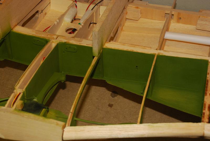

                      Brunnar
                      Efter några försök har jag nu målat insidan av landställsbrunnarna. Jag gör det mesta nu då det är lätt att komma åt utan den övre plankningen.
                      Första försöket gick inte speciellt bra då balsan sög åt sig färgen på tok för mycket och trät reste sig. Som tur är har man en snäll flygkompis som dessutom har den goda smaken att bo nära mig. Själv önskade han nog att jag fanns på behörigt avstånd.:sarcastic: Jag lånade lite dope av honom och efter att den strukits på gick det mycket, mycket bättre att måla. Nu täckte till och med färgen riktigt bra.

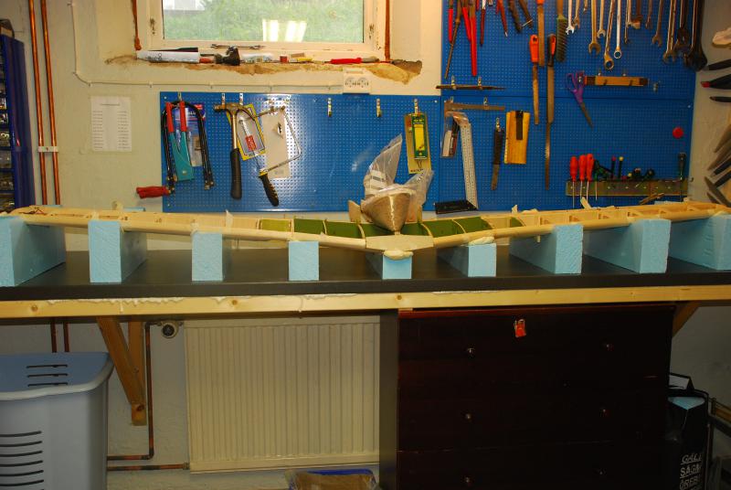

                        Plankning

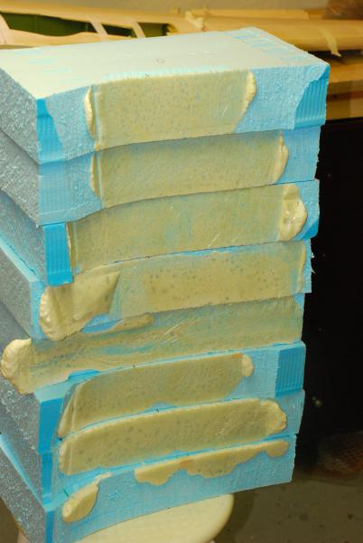

                        Nu närmar sig plankningen av ovansidan med stormsteg, eller ja, den närmar sig i alla fall.

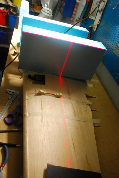

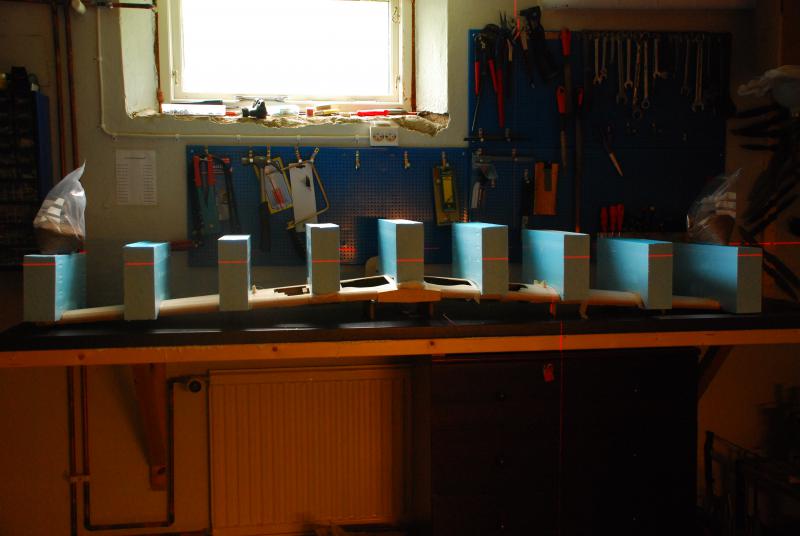

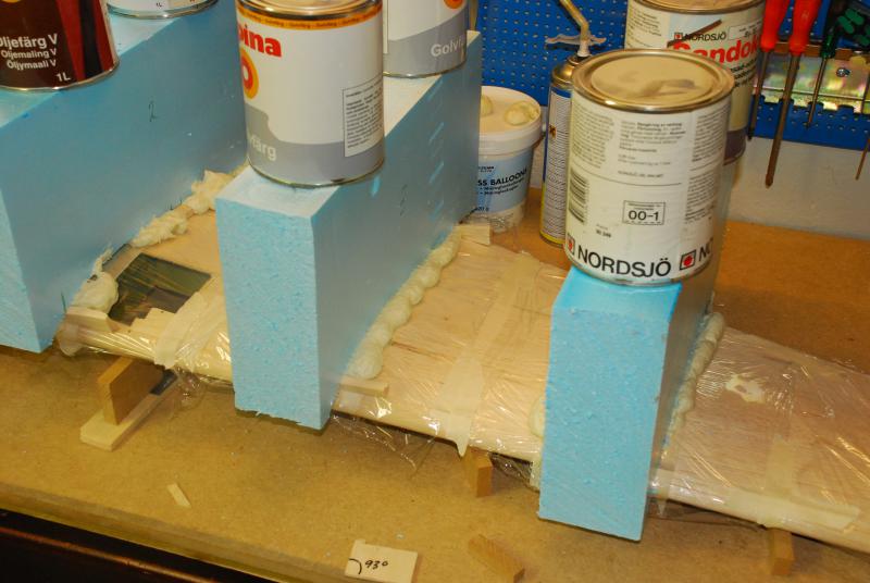

                        För att vingen ska bibehålla sin rätta form gör jag ett antal stöd av cellplast. Jag grovformar dom först med hjälp av en sticksåg. Därefter har jag använd fogskum för att få en bra passning till vingen. Med dessa stöd vore det väl f-n om vingen slår sig. När fogskummet väl har genomhärdat markerar jag med lasern samma höjd på samtliga och sågar sedan av dom. Innan plankning behöver jag även justera mitt byggbord så att det blir helt plant.
Namn: DSC_4111.jpg
Storlek: 54,8 KB
ID: 483037 Klicka på bilden för större version
Namn: DSC_4112.jpg
Storlek: 68,5 KB
ID: 483038 Klicka på bilden för större version
Namn: DSC_4107.jpg
Storlek: 30,3 KB
                          #132
                          Plankningsförberedelser

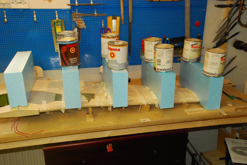

                          Nu har jag gjort nio vingstöd av cellplast och fogskum. Fogskummet var suveränt att fylla ut de glipor som blev efter grovformningen.
Namn: DSC_4113.jpg
Storlek: 31,4 KB
                          Krysslasern kom väl till pass för att markera både långsida och kortsida på stöden inför sågningen. Man kunde ju önska att man kunde skruva upp effekten på lasern så att den skar också. Men en hederlig fintandad såg duger det också.
Namn: DSC_4119.jpg
Storlek: 41,7 KB
                          Och så här blev resultatet. Nu ska det väl vara stadigt nog för att lasta med alla sandpåser som jag har.

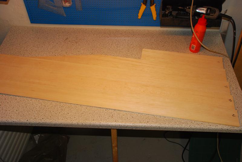

                          Två skinn att planka med har också gjorts.

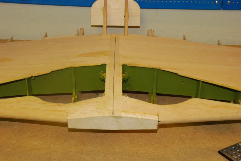

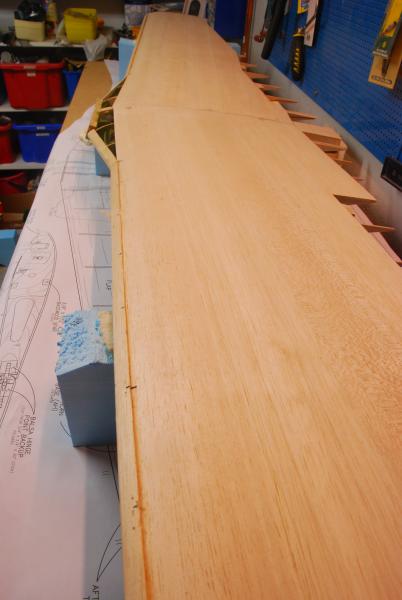

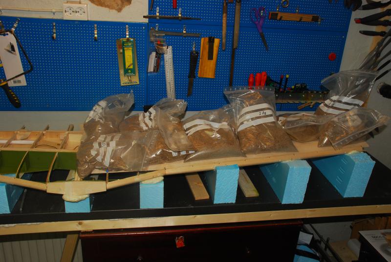

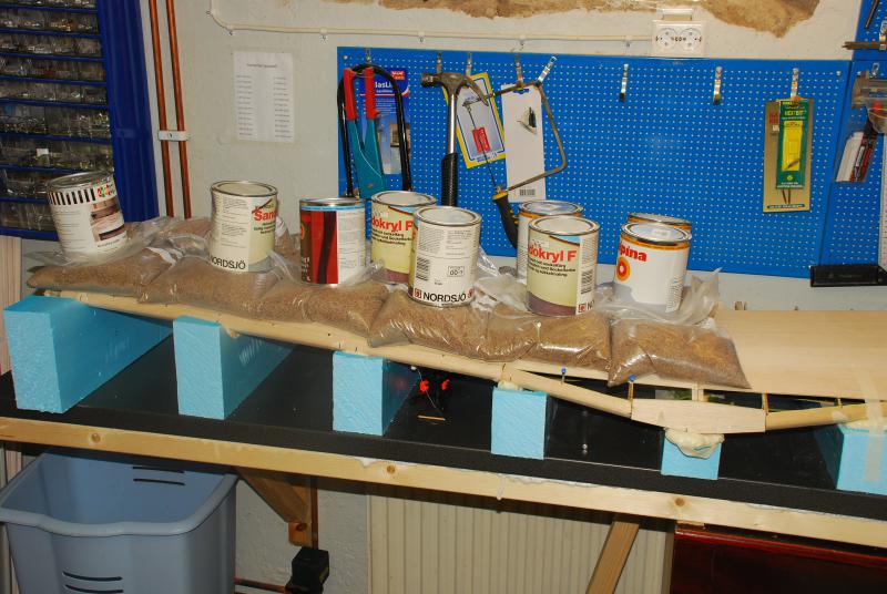

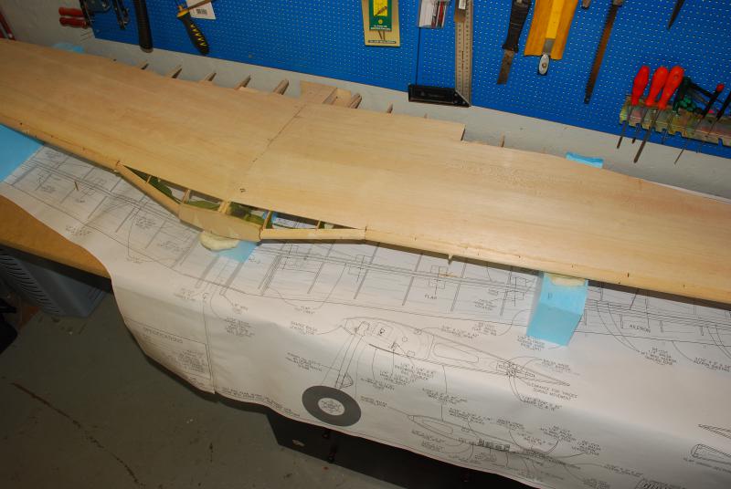

                            Äntligen har jag plankat ovansidan av vingen!

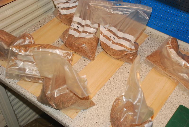

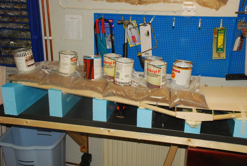

                            Först limmades vänster vinghalva och dagen efter limmades höger vinge. Många sandpåsar gick det åt. Det kanske ser lite överdrivet ut med all sand och färgburkar men balsan är hård och det är en dubbelkrökt yta och jag vill absolut inte chansa. Resultatet verkar ha blivit helt OK. Det var lite PU-lim som kröp in i brunnarna trots att jag använt vitlim där risken var störst.:( Men, men det går väl att skära bort. Mittskarven blev inte speciellt snygg, men jag vågade inte göra den för tajt då det skapade en himla massa bekymmer för mig när jag plankade undersidan. Dessutom kommer den aldrig att synas.

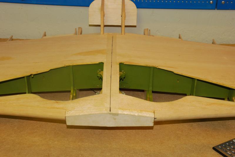

                            Den lilla trekanten som fortfarande saknas i framkant får lov att saknas en stund till. Jag återkommer till varför senare.

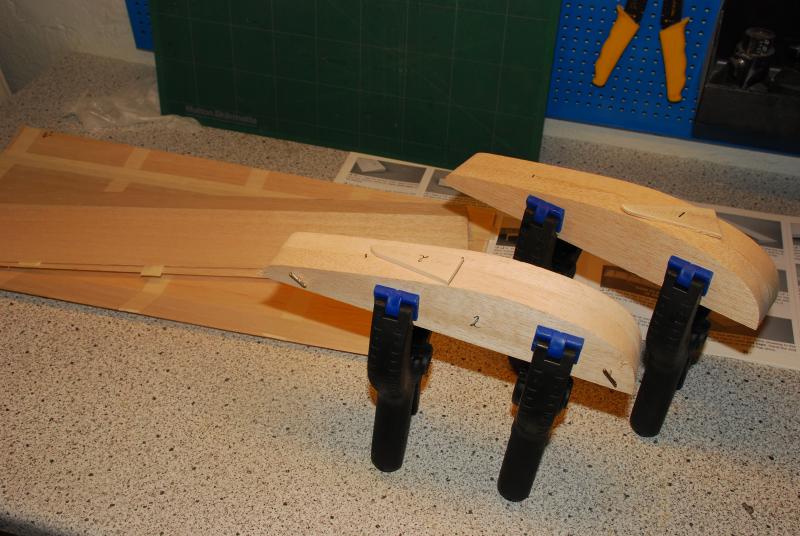

                            Lite vingspetsar och plankning till skeven blev också gjorda.
