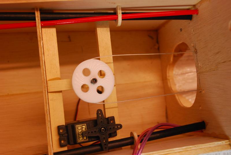

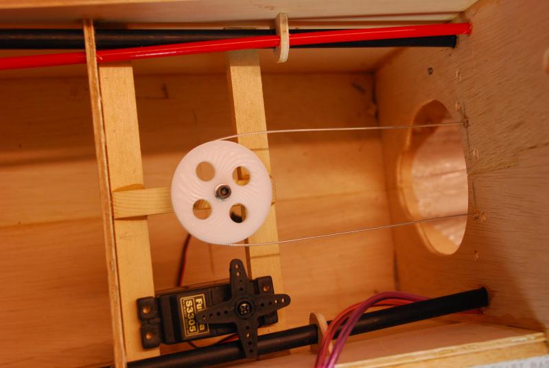

      Nu är jag klar med allt inne i bakkroppen, hoppas jag!:concern:

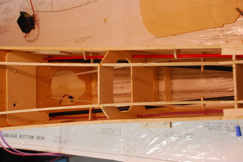

      Alla snakes är på plats och likaså slangen för stället. De svarta är för höjden, den röda för styrning av sporrhjulet och de mjölkvita är för pull-pullen till sidan. Det verkar gå riktigt bra att dra viren i innerdelen till Sullivans plaststötstänger trots att det inte är raka spåret så att säga. I "bakändan" av brythjulet kommer jag att fästa viren. Hur vet jag inte ännu.

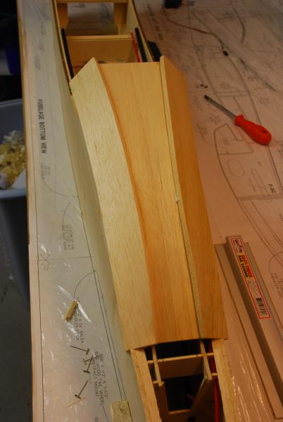

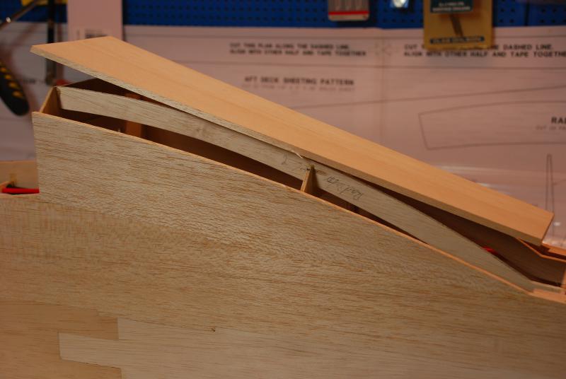

      Nästa steg var att börja klä underdelen av bakkroppen. Den ska plankas med 4,8 mm balsa! Snacka om rejäla grejer! Men, den är ju inte helt smidig att kröka. Efter massor med sågsnitt på insidan och lite fönsterputs verkar det funka. Nu ska den få torka så får vi se om den kan limmas i morgon

        Snyggt jobbat Olov.:applouse:
        Det kommer att funka perfekt med att kröka balsa med fönsterputs, men det måste vara den sorten med ammoniak. Jag har krökt mängder av balsa med den metoden både tunnt och grovt och det funkar.

          #184
          Att låta balsan ligga o dra en god stund i hett vatten är annars ett tips?
          Aldrig hört talas om förnsterputs i sammanhanget men verkar ju funka även det??

            #185
            Tack Lennart!
            Ja, det är precis den sorten med ammoniak jag använder.
              #186
              Man lär sig ngt nytt varje dag
              /Micke
              I det här fallet är jag tveksam till att blöta upp balsan med vatten då jag har limmat ihop två "flak" med vanligt vitlim. Risken är ganska stor att limmet släpper om det får ligga i vatten. Det hade nog varit smartare att använda CA-lim, men jag föredrar vitlimmet framför CA.
              Det är precis som Lennart skriver ammoniaken i fönsterputsen som man vill åt, och då inte bara för den trevliga lukten utan för att det gör underverk på balsan.
              • ewalds
                • jul 2009
                • 532
                #187
                Om man ska använda vatten så ska man nog göra det i samband med sammanfogningen av flaken, kanske?

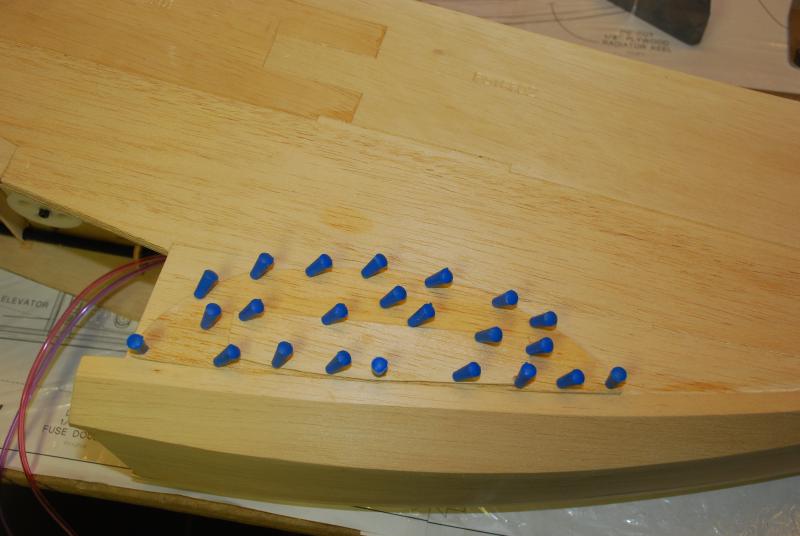

                      Bodybuilding i dubbel bemärkelse

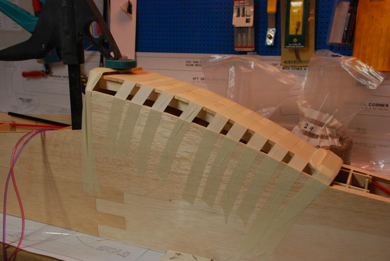

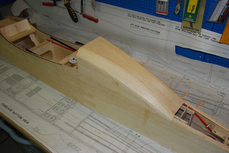

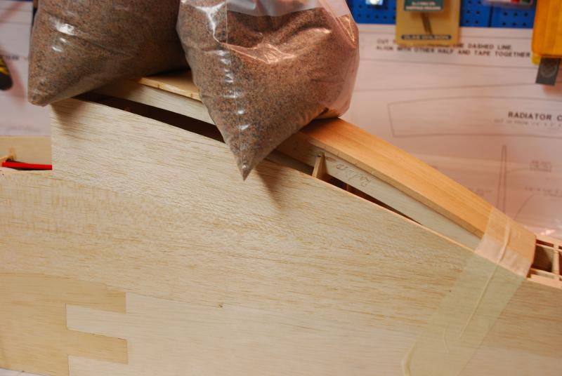

                      Sist jag höll på hade jag lite svårt att låta bli att limma dit underdelen till radiatorn. Med lite PU-lim och en himla massa maskeringstejp gick det bra.
Namn: DSC_4578.jpg
Storlek: 47,6 KB

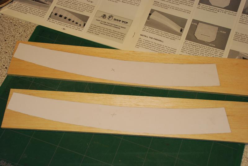

                      Efter det har jag format radiatorhörnen enligt en bifogad mall. Här var det 1/4" balsa! Det lär inte vara något problem om det bli buklandningar!!!
Namn: DSC_4580.jpg
Storlek: 48,5 KB

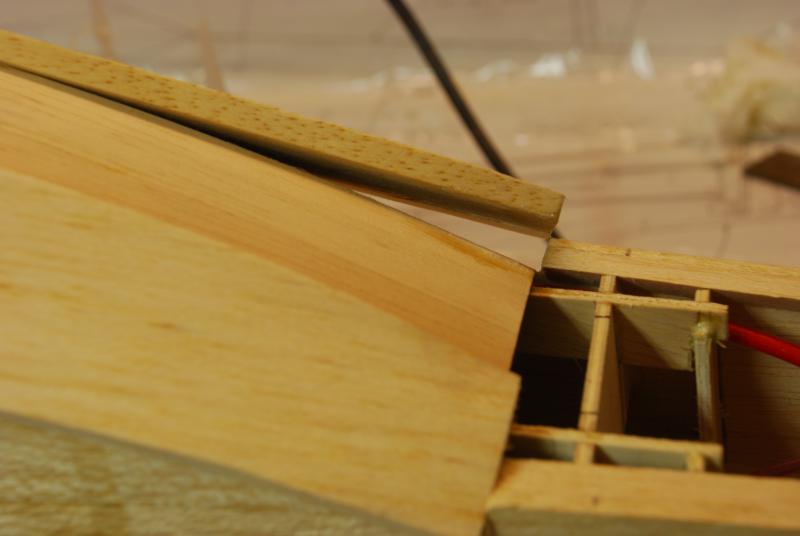

                      Dom här enländiga bitarna var stenhåda och skulle krökas rätt så kraftigt. Då jag har svårt att få CA-lim att fästa när jag använt fönsterputs blev det till att basa bitarna i skållhett vatten. Efter den behandlingen blev dom i alla fall hanterbara. Men det gick åt mycket muskelkraft för att hålla dom på plats innan jag vågade släppa. Då jag bara har två händer så limmade jag den främre delen först och den bakre sist.

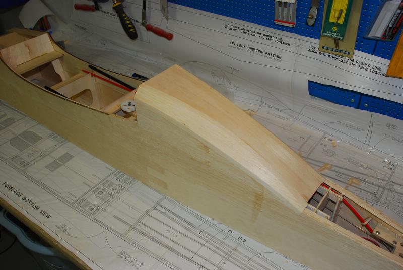

                              #194
                              Bättre och bättre

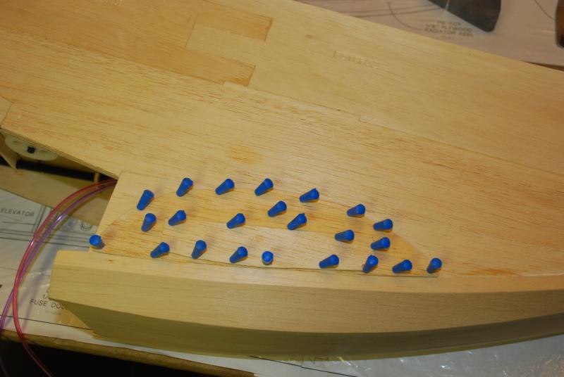

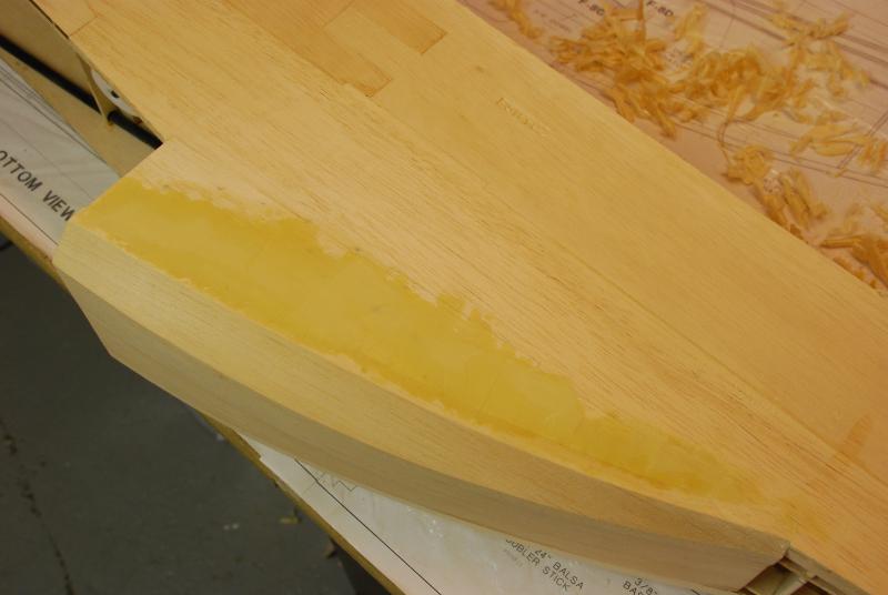

                              Nu har jag limmat klart den aktre undersidan så här långt. Tyvärr var jag lite för stark så jag tryckte in ena sidan mellan spanten. Det var synnerligen klumpigt av mig då jag redan under slipande såg att sidorna flexade ganska lätt. Jag limmade först på en bit balsa och därefter blev det balsaspackel. Det är tur att den inte ska klarlackas.:sarcastic:När spacklet är torrt och slipat tror jag att det blir OK.
Namn: DSC_4588.jpg
Storlek: 43,3 KB
ID: 483379 Klicka på bilden för större version
Namn: DSC_4594.jpg
Storlek: 35,3 KB
                              Det var ett himla hyvlande och slipande innan den ens var grovformad. Enligt byggbeskrivningen så ska man slutforma vid ett senare tillfälle och det passar mig bra att inte slipa mer just nu. Det känns som om hela näsan är fylld med balsadamm.
Namn: DSC_4589.jpg
Storlek: 55,6 KB

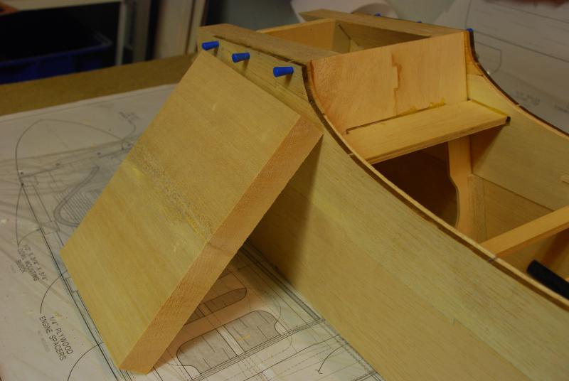

                              Bättre och bättre? Ja, det är det fantastiska valet av balsa som jag syftar på. Framför vingen ska det limmas fast en kloss som är 1" tjock som sedan ska hyvlas och slipas till rätt form! Jag börjar förstå varför Top Flite har med ordet "Giant" i modellnamnet. Det måste vara dimensionerna på balsan man syftar på.
Namn: DSC_4591.jpg
Storlek: 39,8 KB
                                #195
                                Hej Olov.
