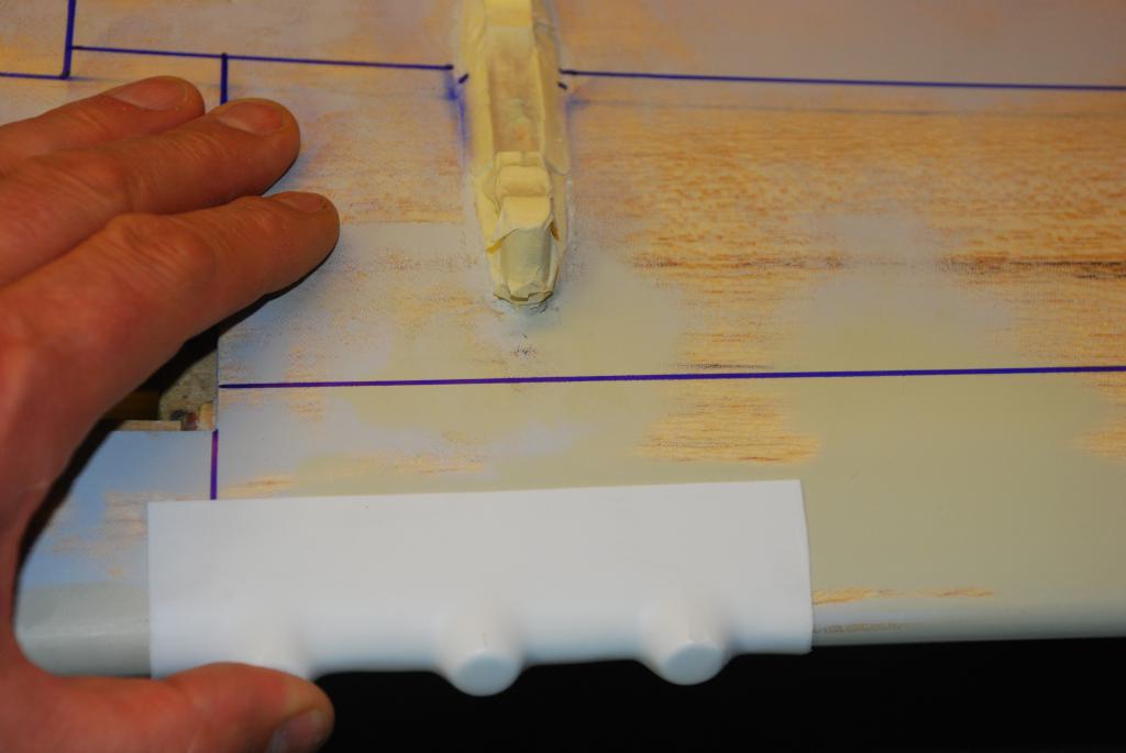

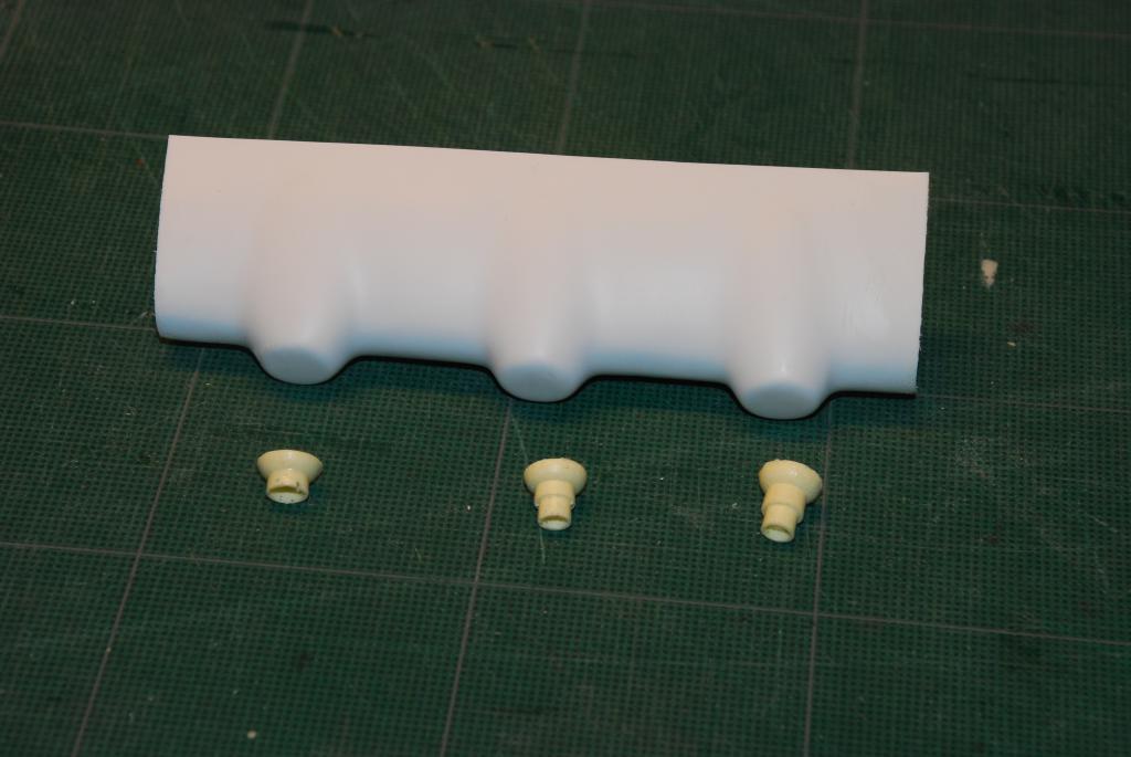

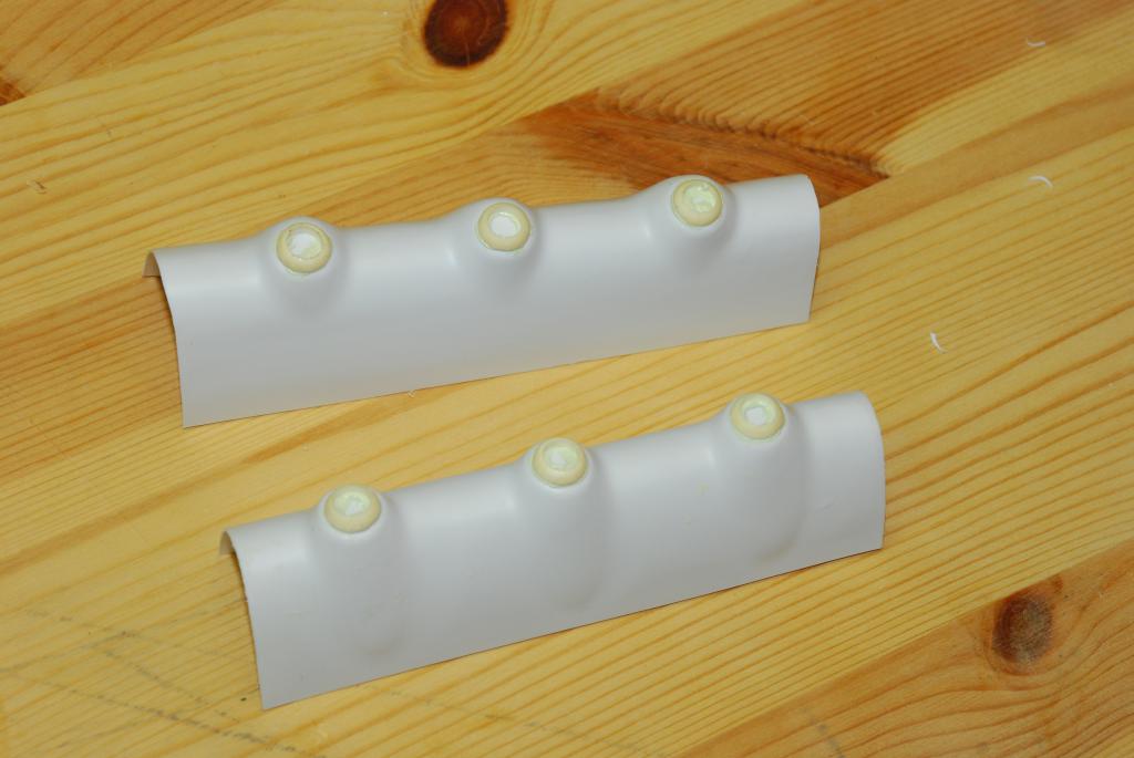

    Jag höll på att glömma kulsprutorna. Det är tänkt att det ska limmas dit en bit av ABS-plast och några små detaljer som tillsamman ska bild de 3 kulsprutorna på vardera vinghalva.

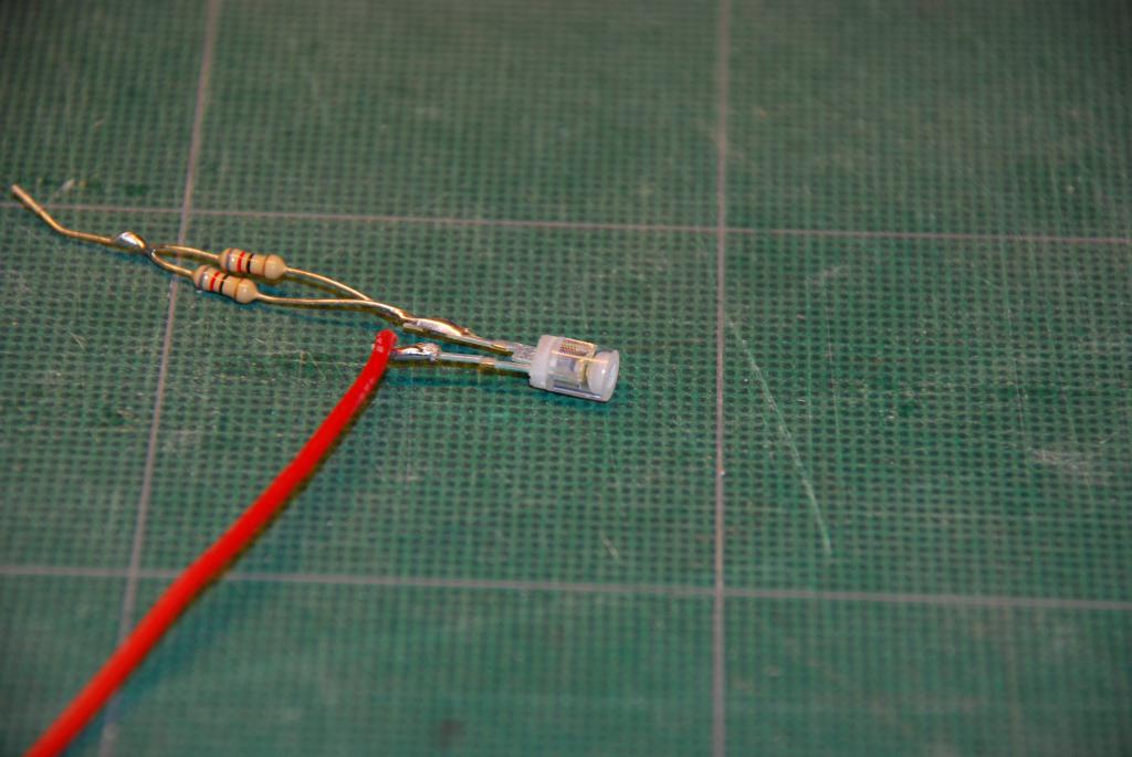

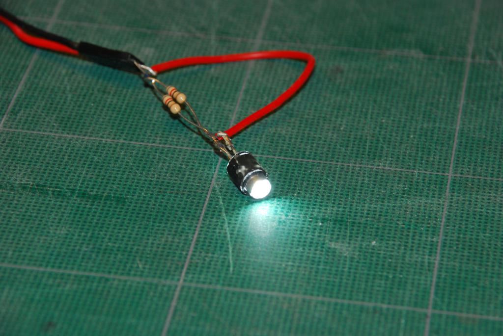

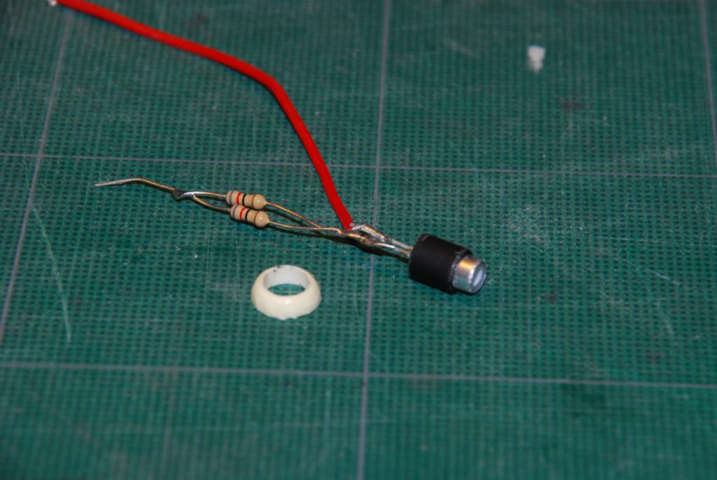

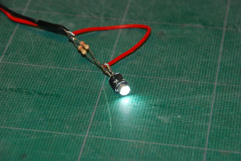

    Som ni kanske minns funderade jag på att eventuellt använda lysdioder för att simulera kulsprutornas mynningsflammor. Jag har nu bestämmt mig för hur jag ska göra. Jag testade med att ta en diod och svarva den plan för att sedan borra ett 2,5 mm hål, vilket ganska väl motsvarar orginalets 12,7 mm. Sen lindade jag ett varv med aluminium rund dioden och trädde över ett (slarvigt) målat plaströr.

    Som vanligt är det svårt att återge skenet i bild men det här kommer nog att kunna fungera ganska bra som mynningen på kulsprutan. Nu är det bara till att vänta in lite fler dioder.

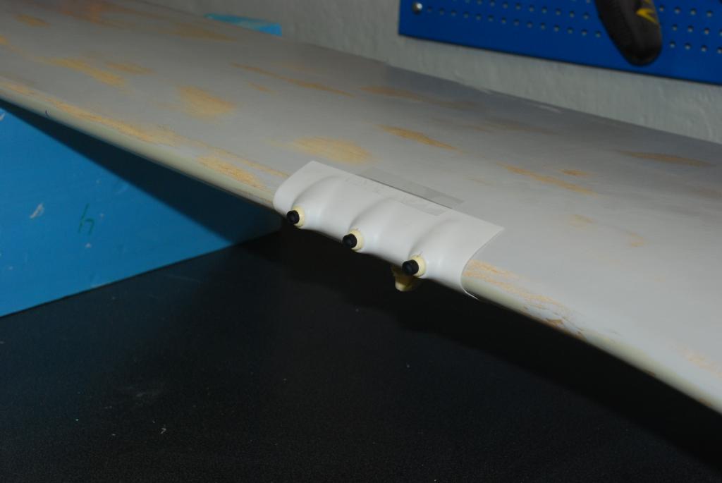

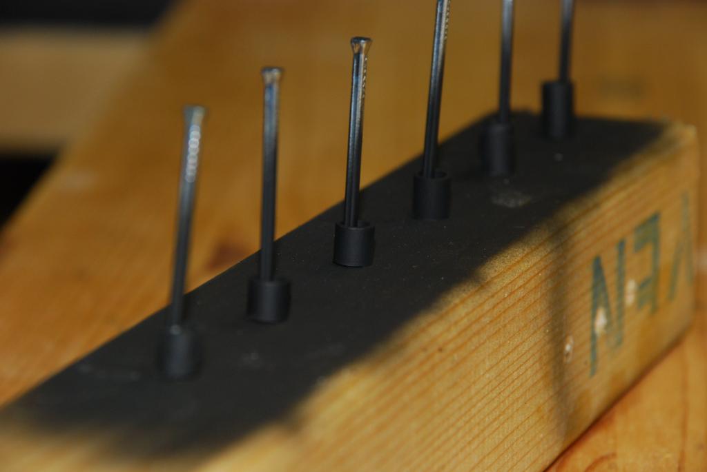

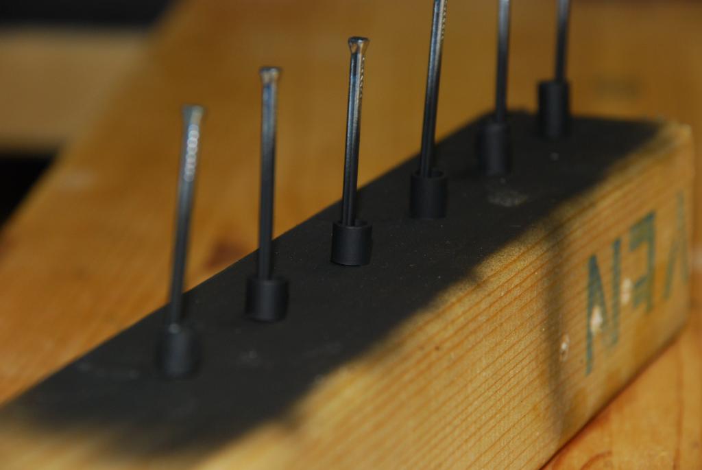

                  I väntan på dioderna har jag pillat lite med det som dioderna ska monteras i. Jag svarvade sex små cylindrar som sedan målades svarta. En konad "plastbit" limmades fast på ABS-bitarna som är själva basen för kulsprutorna.

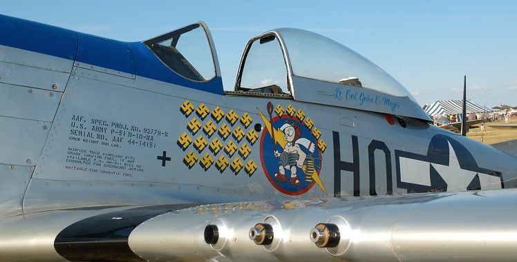

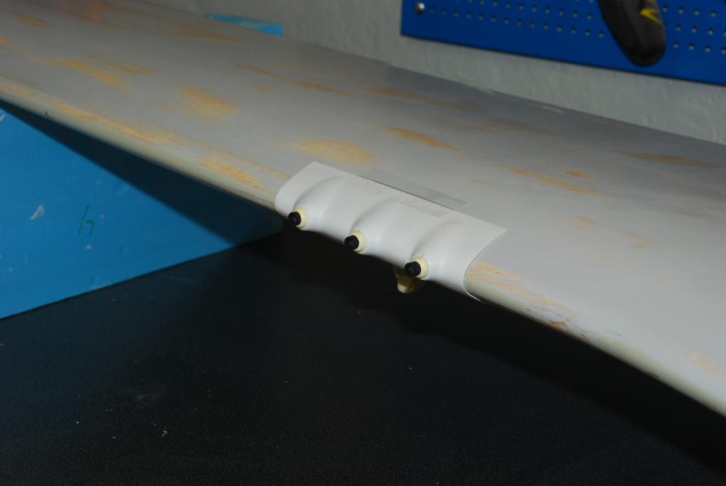

                  En liten provmontering så kan man börja ana sig till hur det blir. Det som saknas nu är lite dioder som ska få rätt form och färg för att sedan monteras i hålen. Sista bilden visar vad jag försöker efterlikna.

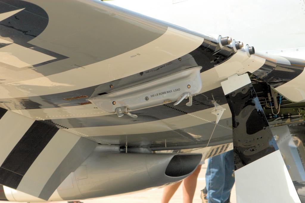

                      Skall man vara mycket skalariktig så är det så att de tre kanonerna inte sticker ut lika mycket utan alla är olika beroende på att de är något förskjutna pga att patronbältena inte skall kollidera i vingen. Man kan beskriva det så att på den innersta ser man bara det större röret som omger pipan, det sticker ut ungefär en fjärdedel av diametern, själva pipan syns inte alls snett framifrån. På den mittersta ser man det större röret lika mycket som på den innersta samt själva pipan som man ser lite mer av än det större röret. På den yttersta ser man ännu mer av det yttre röret (ungefär dubbelt så mycket) och lika mycket av pipan som den mittersta. Har bild men ny dator som inte passas till gammal scanner så jag kan tyvärr inte bifoga bilden.
                      På den yttersta sticker det yttre röret ut ungefär lika mycket som dess diameter, och alltså pipan sen lika mycket till.
                      Hoppas detta är förståeligt
                      Bildern jag refererar till finns i boken "Walk around P-51D" i serien "squadron/signal publications- walk around number 7"
                      Hälsningar Peder Fyhr
                            flyger i
                            Eslövs mfk
                            Hej Peder!
                            Det stämmer bra att dom är förskjutna och det är min tanke att så gott det går försöka efterlikna det.

                              Vilken av bilderna refererar du till?
                              Min tanke var att försöka efterlikna den bild jag har lite längre upp i tråden men det syns nog än bättre på den här bilden:

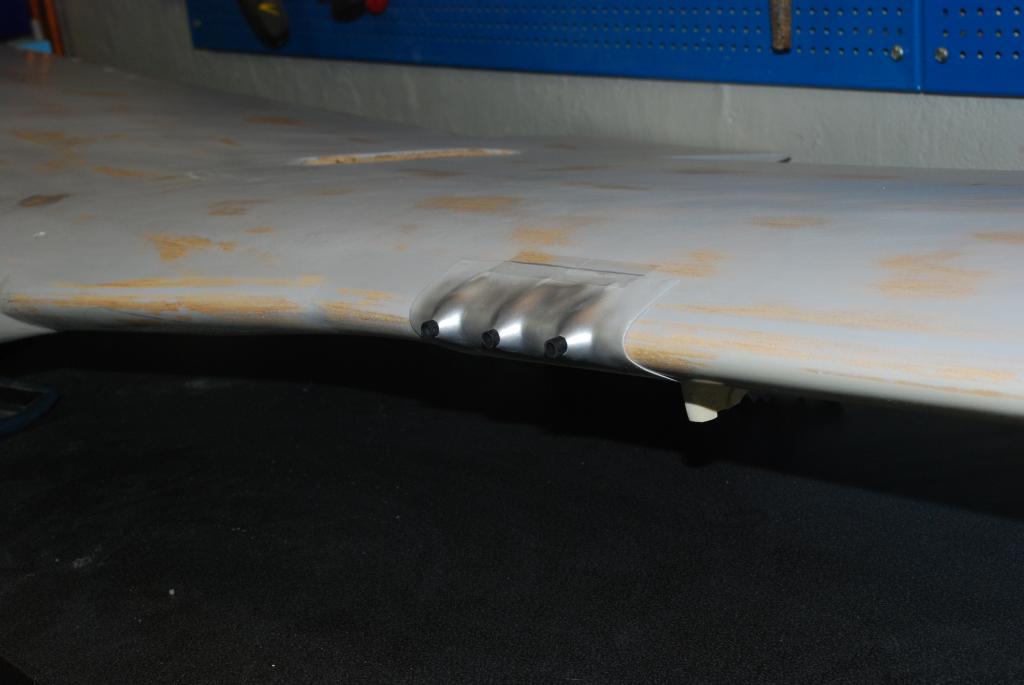

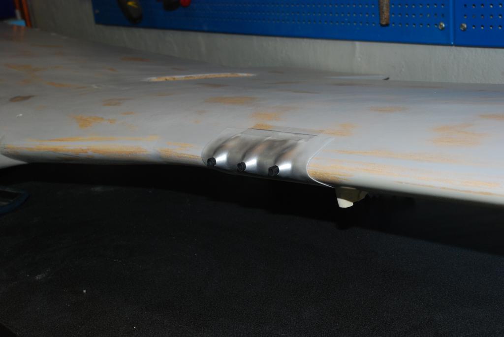

                                I väntan på dioderna har jag spacklat och slipat på plastbitarna som bildar själva basen för kulsprutorna. Igentligen ska de inte sticka ut så långt men för att kunna få plats med dioderna utan att borra upp framkanten på vingen får det bli så. Plastbitarna är inte speciellt skalamässiga hur man än gör. Då jag misstänker att det kommer att bli svårt att få på Flite Metal på de dubbelkrökta ytorna har jag sprutat på lite aluminiumfärg.
