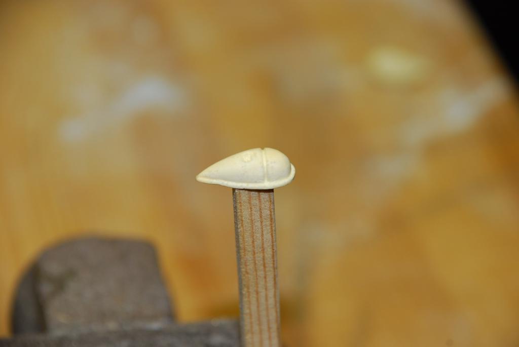

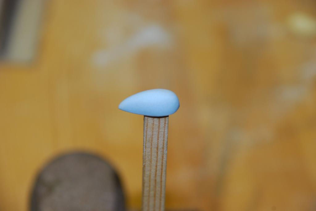

                  Det blev att ta fram Sweepers favoritmaterial: Chemiwood! Av en liten bit chemiwood sågade och slipade jag till en form så lik originalet som möjligt.
Namn: DSC_6015.jpg
Storlek: 24,5 KB

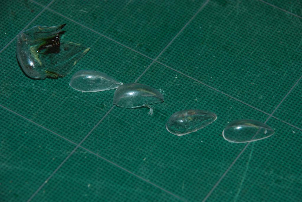

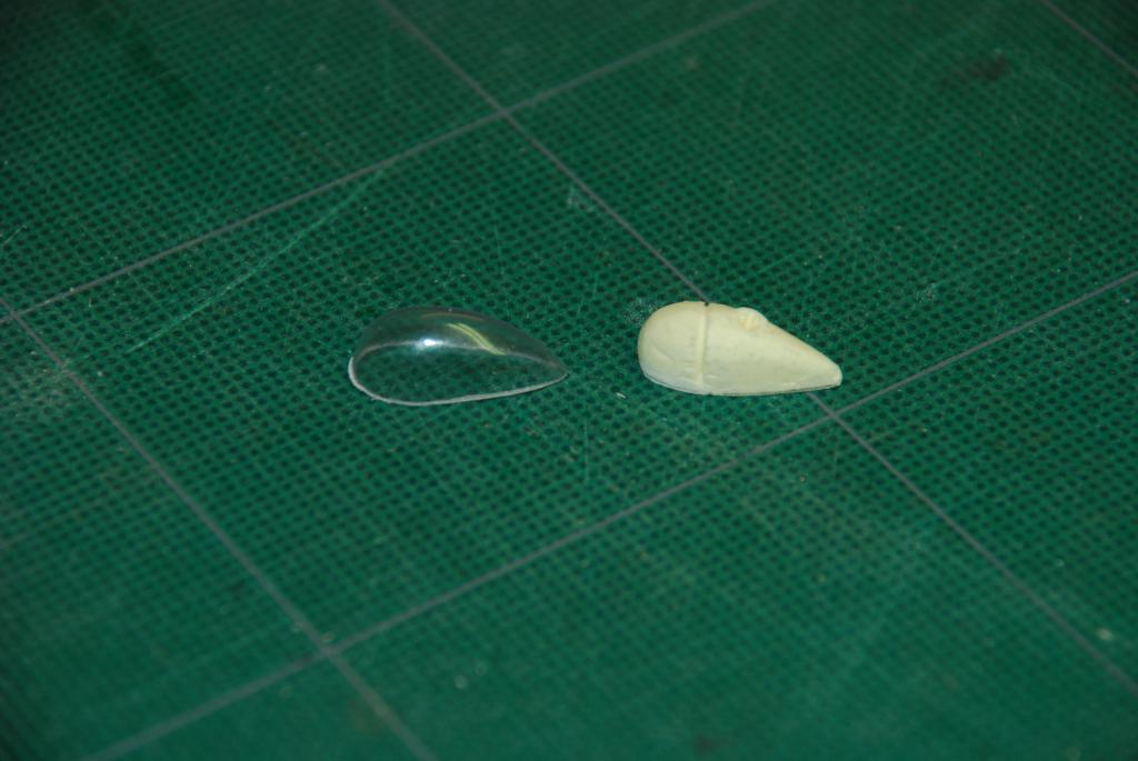

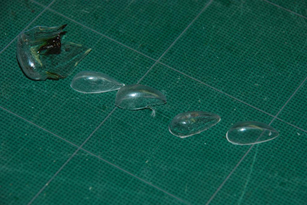

                  Nu gick det att gå på med varmluftpistolen utan att formen gav med sig. Men lätt var det inte. Först på femte försöket blev det bra. Nedan syns det fyra misslyckade försök och ett lyckat. Sista bilden visar det lyckade resultatet och originalet.
Namn: DSC_6019.jpg
Storlek: 92,9 KB
ID: 490697 Klicka på bilden för större version
Namn: DSC_6018.jpg
Storlek: 69,3 KB
                  Nu är det bara att ge sig ut på jakt efter lite mer plast så att jag kan göra nummer två också.
