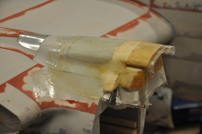

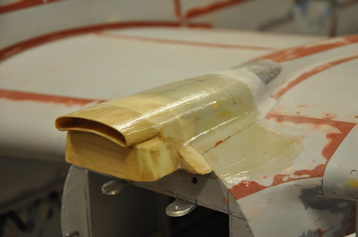

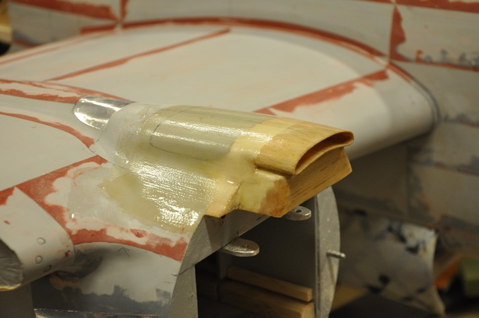

          Andra lagret med epoxy. Jag blandade epoxyn med microballonger för att få en yta som blir lättare att slipa. Det här området på kärran innehåller en hel hög med dubbelkrökta ytor.

              Tack Lennart.
              Det fungerar bra med att blanda in microballonger i epoxyn för att göra det mer lättslipat. Man kan även använda babypuder/talk. Blandningen skall vara något, något, något trögflytande.

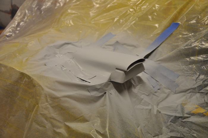

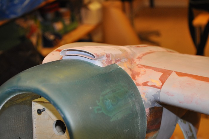

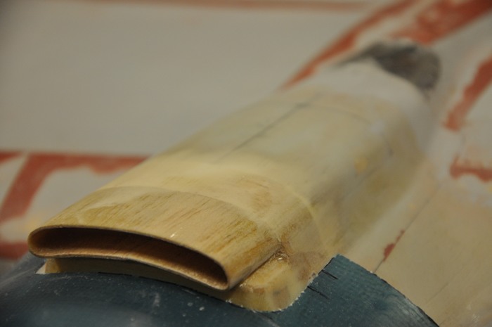

                    Efter lite mer mankemang med mitt öga så fick jag nog och stillade mitt byggbehov genom att slipa lite som förberedelse för sprutspacklingen.
                    Så efter inplastning så gick jag lös på insugen med Hagmans sprutspackel på sprayburk.
                    Efter en del slipande, spacklande och lite mer slipande så ser det ut så här.
                    Och så här...

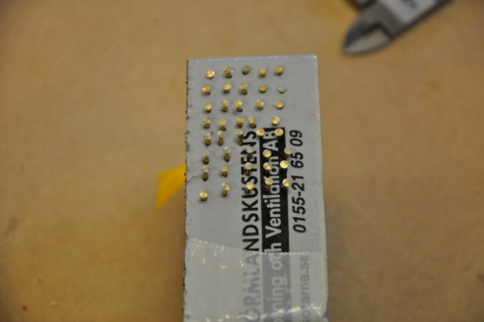

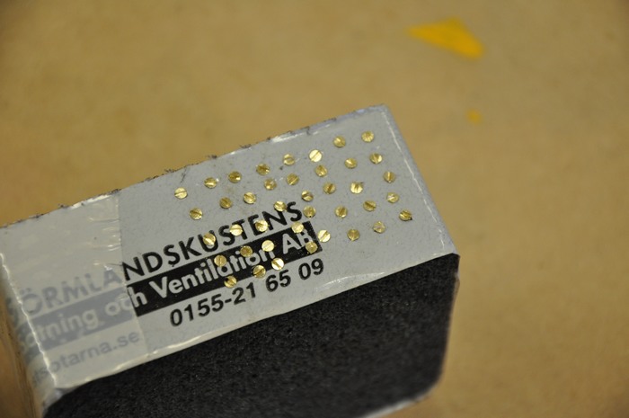

                      På ovansidan av insugen sitter det ett par plåtar som hålls fast av dzus skruvar. De här plåtarna ser inte riktigt ut att ligga dikt an mot den underliggande plåten och därför så måste jag tillverka plåten av något material som beter sig på samma sätt. Men för att göra det lättare för plåten att stanna kvar så vill jag ha "rejäla" skruvar som håller den på plats.
                      Jag hittade inga skruvar i min verkstad som passade, så det var bara till att börja svarva, fila, slipa och se glad ut. En del av dem skall kasseras då spåret för skruvmejseln blev inte bra.

                            Det är helt klart underbart att ha en svarv.
                            "Skruvarna" är 0,9-1 mm i diameter i skaftet och huvudena är 1,4-1,5 mm i diameter.

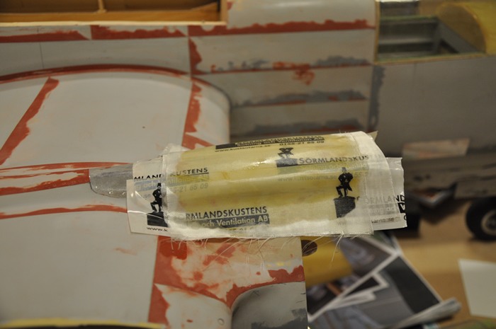

                                Jag var inte nöjd med resultatet jag fick när jag använde ett plasticard. Det fanns för många dubbelkrökta ytor som gjorde att jag inte fick den passformen som jag vill ha. Då fanns det bara en lösning. Gjuta av ovansidan och använda den framgjutna delen som "plåt" och ge den en rejäl omgång stryk så den får rätt skalautseende.
