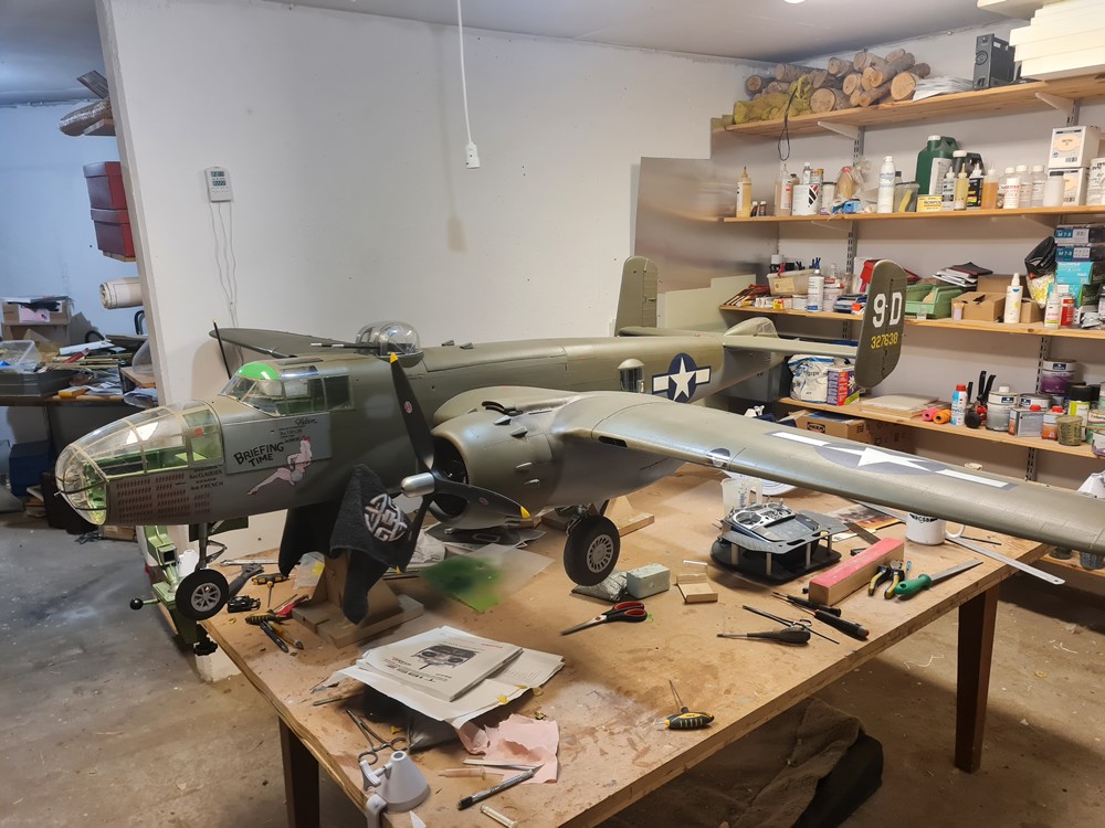

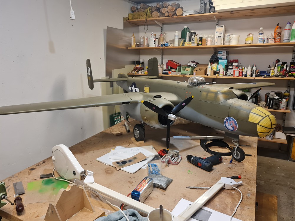

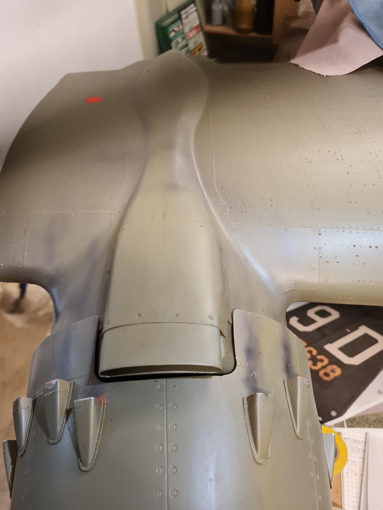

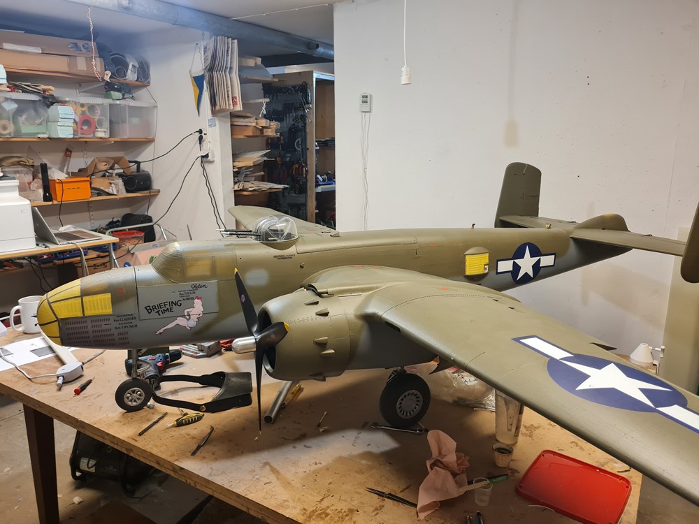

                Det har hänt en del sedan sist. Flytt tillbaka till den gamla lokalen vilket var en lättare flytt än någon av de andra eftersom alla skruvhål och sådant var desamma som förra gången.
                Jag har slutfört detaljeringen....tror jag....och har målat modellen, monterat i stort sett alla dekaler som skall vara på plats, monterat all elektronik och grovjusterat dem.

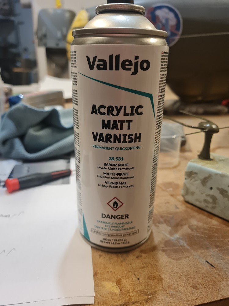

                Innan dekalerna klarlackades modellen och samma har skett efter dekalerna. Totalt är det 7 tunna lager lack.
                Jag har använt Vallejos färger så det fick bli deras klarlack.

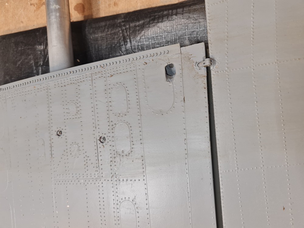

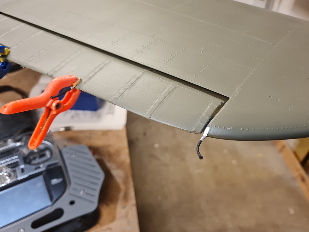

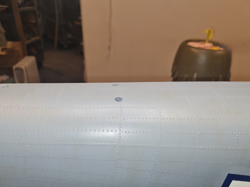

                Efter lackningen var det dags att montera på några av de externa detaljerna. Alla de här avledarna har försetts med 4 nitskallar var. 2 på ovansidan och 2 på undersidan.

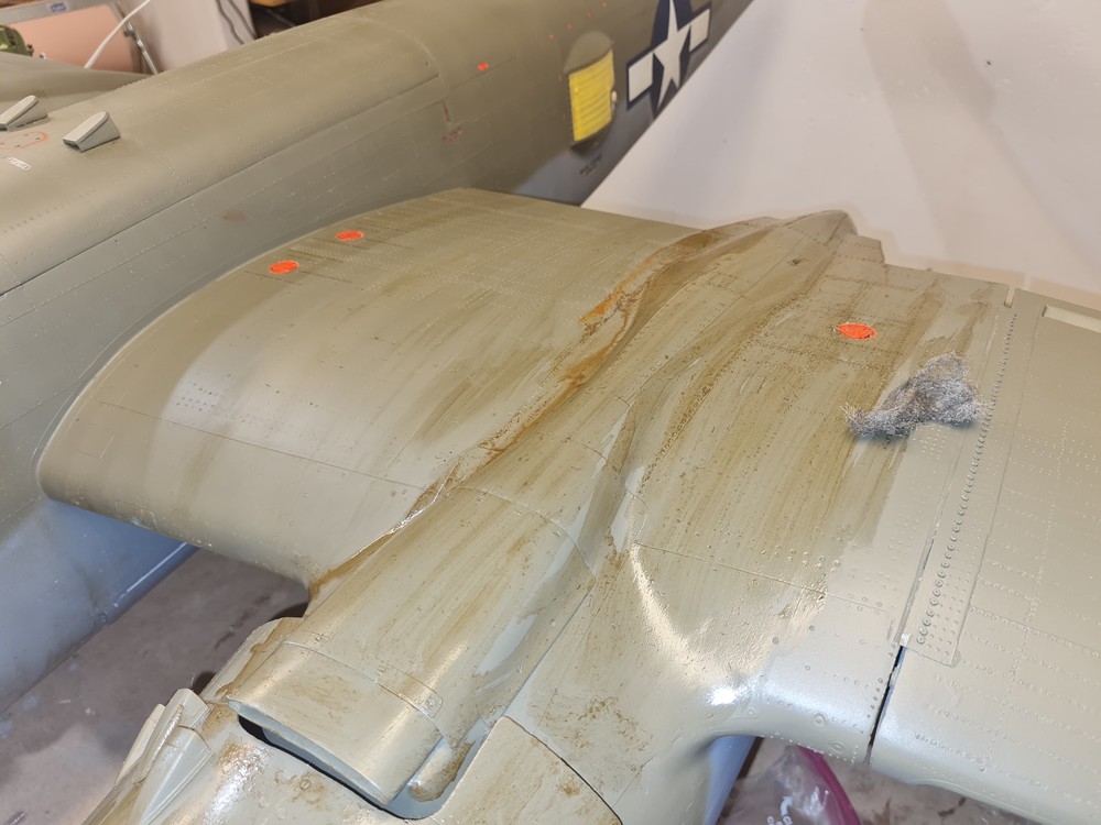

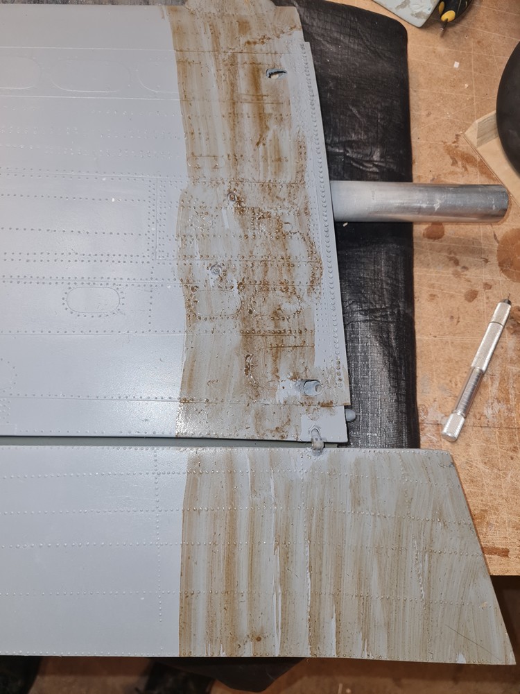

                Och då var det dags att börja vädra kärran. Jag har varit i valet och kvalet hur mycket vädring jag skulle lägga på så det har varit mycket och långa studier av alla fotona jag har av kärran plus att några vänner och museummet där Briefing Time står har varit väldigt hjälpsamma med att skicka mer information.

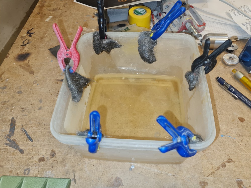

                Detta är stålull som blötts ner och fått hänga till tork över natten.

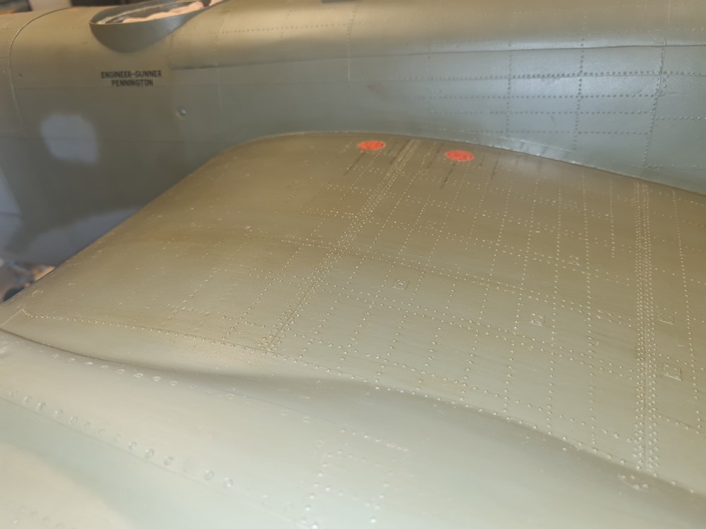

                Dagen efter.... Det är bara till att ta stålullen, fukta den lätt och börja stryka i luftens/vattenrinningen riktning och sedan torka av med lite papper.
                Och repetera tills man når den nivå på skitighet man vill ha.
                Detta är "något" mer än vad jag siktade på....
                Efter några repetitioner med påläggning och avtorkning.
                När det grundläggande var klart så la jag på ytterligare ett par tunna lager klarlack.

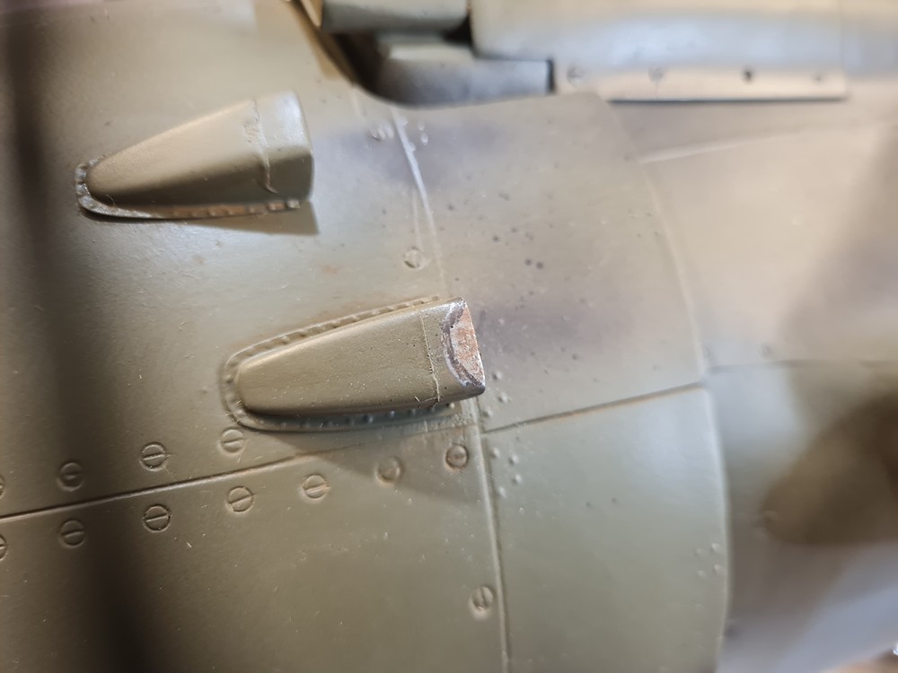

                Så var det dags för lite avgasstreck.
                De distinkta prickarna är borttagna nu. Ändan på avgasrörskåporna utsätts för ganska rejäla temperaturer och är utbytbara eftersom de mer eller mindre bränns/oxiderar bort. Så det vara bara till att försöka simulera det på några av dem.
                Inte riktigt klar än... det skall även läggas på en del olje/bränslespill.
                Hon börjar se ut som en väderbiten gammal dam nu.

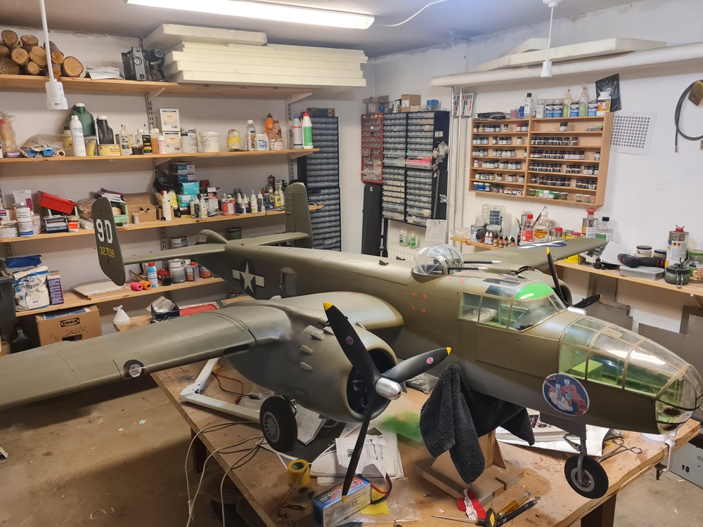

                Det är så här långt jag har kommit med henne än så länge.

                      Kul att se detta otroliga bygge! Snabb fråga, skall den säkras för metanol/nitro? Funderar själv på att använda vallejos färger, men lite osäker på vad som händer om man sprayar över med tex 2k klarlack?
