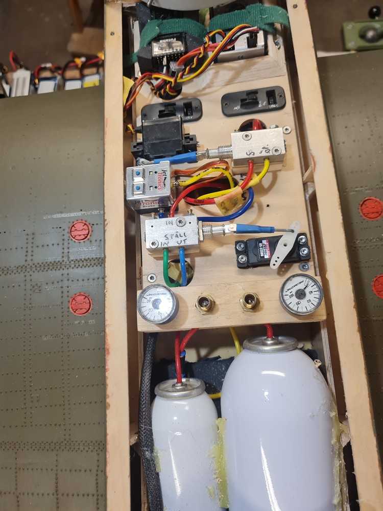

                Det har hänt en del sedan sist. Flytt tillbaka till den gamla lokalen vilket var en lättare flytt än någon av de andra eftersom alla skruvhål och sådant var desamma som förra gången.
                Jag har slutfört detaljeringen....tror jag....och har målat modellen, monterat i stort sett alla dekaler som skall vara på plats, monterat all elektronik och grovjusterat dem.

                            Nu skall allt det här få sig en genomgång så allt fungerar som det är tänkt.
