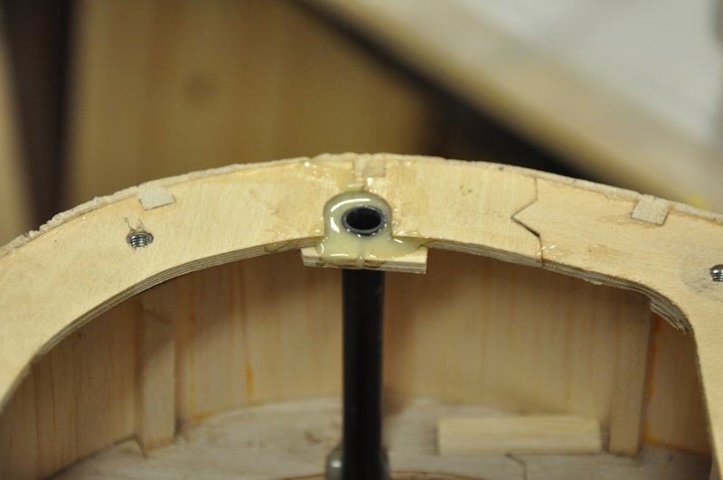

    Den bakre ändan på guideröret i den främre delen av kroppen behövde förankras det med. Jag vågade inte göra detta när kroppshalvorna var ihopskruvade. Det fanns en överhängande risk att jag hade limmat ihop det hela lite väl mycket. Passformen på guiderören kontra styrrören blev väldigt bra. Det är lätt att dela på kroppen.

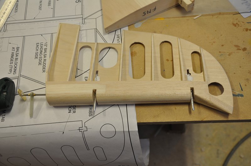

    Rodret fick sin form även på andra sidan av plywooden. Och jag kom till och med ihåg att limma in pianotrådsböjen med roderoket.

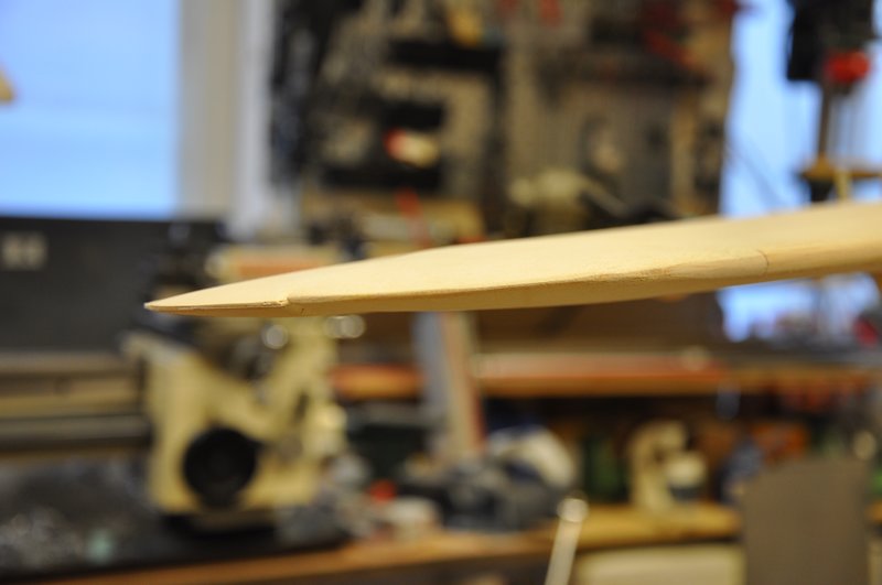

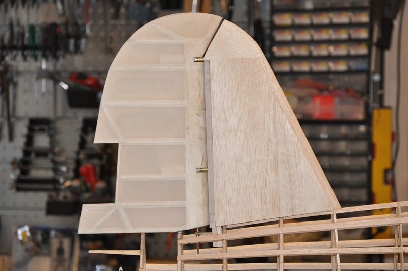

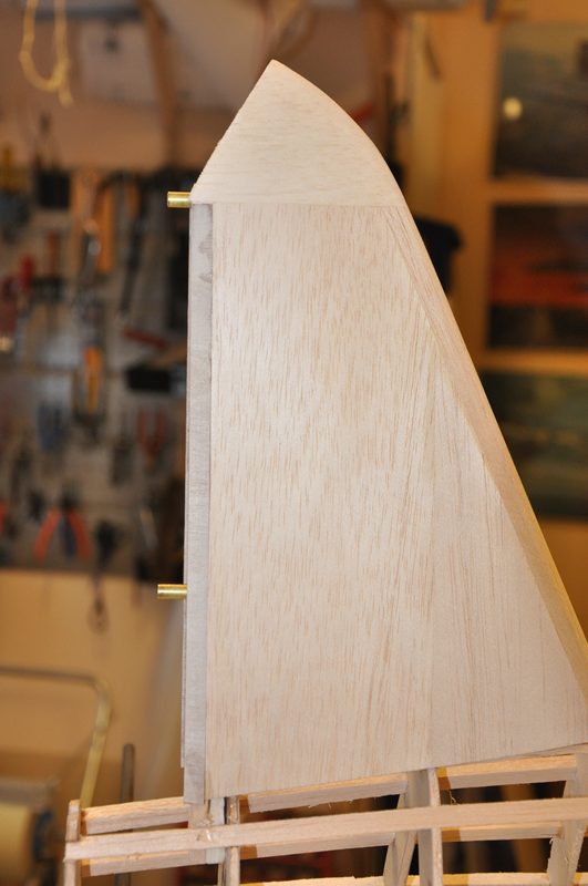

      Jag var inte riktigt nöjd med spetsarna på stabben, så det fick bli en omgång med slipklossen.
      Så var även gångjärnen på rodret fastlimmade. Jag använde även här Formula 560 Canopy glue. Det sitter som berget när limmet har torkat.

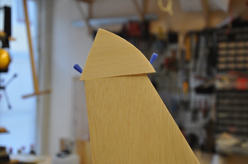

      Toppen på fenan.
      Lite täljande och slipande senare så ser det ut så här.

        Sv: Saab B-17A i skala 1/5 designad av Jerry Bates
        Riktigt stiligt
          • 7682
          #154
          Det blir bara såå grannt, Göran! Hälften kunde vara nog...
            #155
            Tjusigt Göran!
            Är det inte en risk att knäcka spetsarna på stabben när dom är så tunna?
              • 3967
              #156
              Riktigt stiligt
              Tack Tomas!
                • 3967
                #157
                Tack Thomas!
                  • 3967
                  #158
                  Tjusigt Göran!
                  Tack Olov!
                  Du ställde en bra fråga så jag testade att försöka bryta spetsarna. Och det är ingen risk att det kan hända.

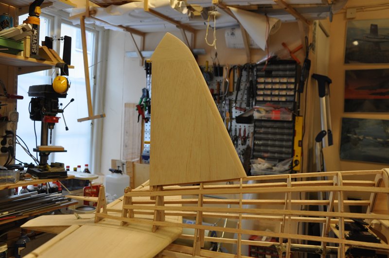

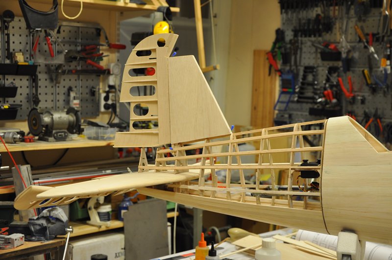

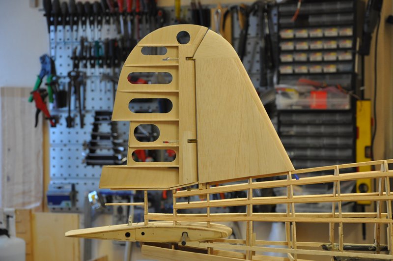

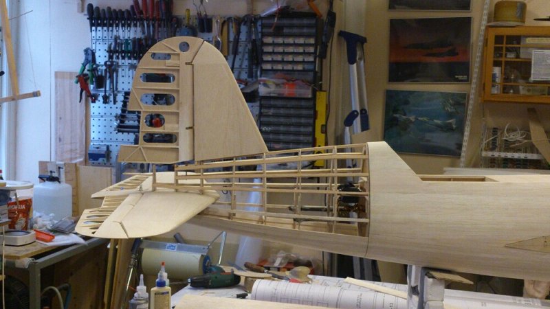

                    Rodret och fenan under provmontering.
                    Nej, jag försöker inte visa er att jag lyckades balansera fenan ovanpå kroppen. Den har faktiskt limmats på plats. Ytterligare ett stort steg framåt.
                    Rodret har lirkats på plats, men är inte fastlimmat. Jag måste klä rodret innan jag monterar fast det och innan jag plankar igen bakkroppen. Jag måste göra det i den här ordningen eftersom jag måste koppla fast servovajrarna först annars kommer jag inte åt det. Tyvärr kan jag inte börja planka förren jag har fått sporrstället. Det verkar som om posten har bestämt sig nu för att det ligger hos Tullen i Malmö. Varför jag skriver "verkar ha bestämt sig" beror på att paket har enligt postens hemsida befunnit sig i Malmö, Stockholm och Örebro...nästan samtidigt. Kan det bero på att de har smakat lite väl mycket på julglöggen lite väl tidigt? :scared:
                    Nåja, det finns en hel del annat som jag kan pyssla med under tiden.

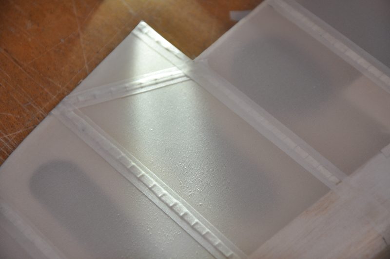

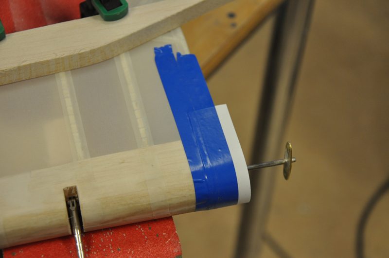

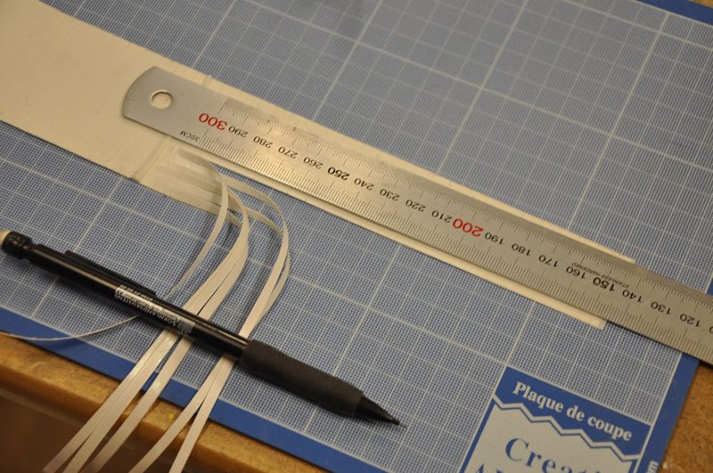

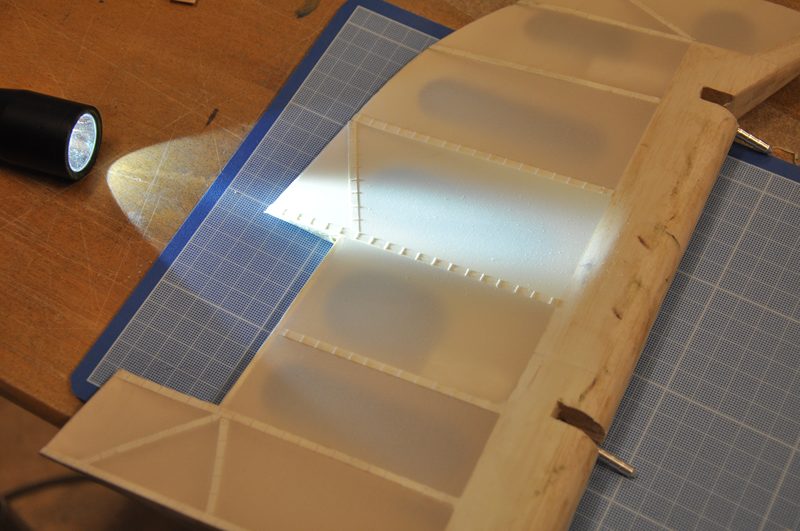

                        Jag har klätt rodret med Solartex naturell. Men då måste ju klädseln sys fast mot spryglarna. Jag tycker inte om att sy...eller jo det gör jag men helst skall det vara större saker.
                        Det här är färdiga stygn fastsatta på en tejpremsa som det bara är att skära till i lämplig bredd.
                        Sedan drar man bort skyddspappret på baksidan och klistrar fast remsan där den skall vara.
                        Därefter skär man till förseglingsremsor med lämplig bredd av mer Solartex och värmer fast dem. Egentligen skall de här remsorna vara tandade, men jag kände att tänderna blir så små i den här skalan att de inte behövs.
                        Det dök upp ett par plywood remsor på fenans bakkant. De är tillverkade av 0,4mm plywood.
                        När plywood remsorna var på plats så kunde jag testmontera rodret...igen...och se hur det såg ut. Det ser bra ut tycker jag.

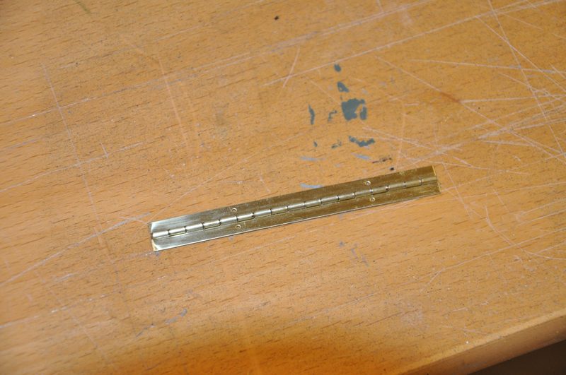

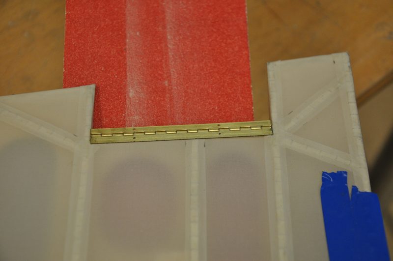

                        Trimrodret på sidorodret är upphängt med ett gångjärn som ser ut så här. Jag köpte på mig några meter av olika dimensioner...läs 7 meter... av Dino DiGiorgio vid senaste besöket i USA.
                        Det skall sitta här. Just nu så är det fastlimmat med Formula 560 Canopy Glue. Det kommer inte att vara funktionellt så det kommer att stiftas fast och därför så blir det ingen belastning på gångjärnet.

                                det blir väldigt snyggt, ren fröjd att följa din tråd. Vad för sorts tejp använder du som bärare för stygnen? Dubbelhäftande? Vad är det för mått på gångjärnen till trimmen, ffa bredd - har letat efter liknande men inte hittat i Sverige.
