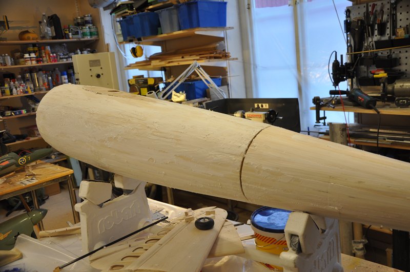

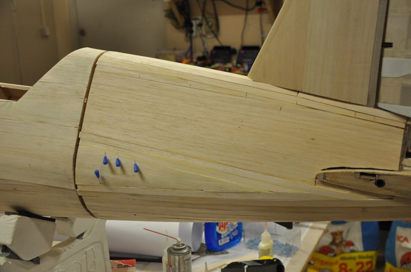

        Jag hann med att planka den andra sidan idag. Nästa steg blir att tillverka akterkonen.

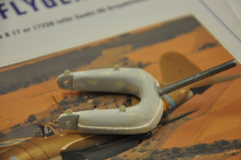

        Efter en lätt omgång med 400 våtslippapper så är svetsfogen redo för lite primer. Då kommer fogen att komma till sin rätt. Men först skall det monteras ytterligare ett par detaljer.

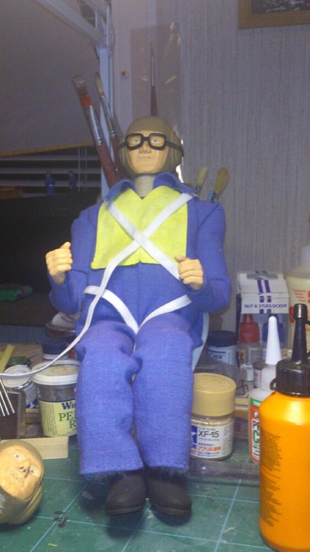

        Pilotgubben börjar få lite form och kläder!
              Pilotsnidare Mats imponerar! Kanske man skulle låta honom göra en kvartsskala tysk??!!
                Du kan ju alltid fråga honom.

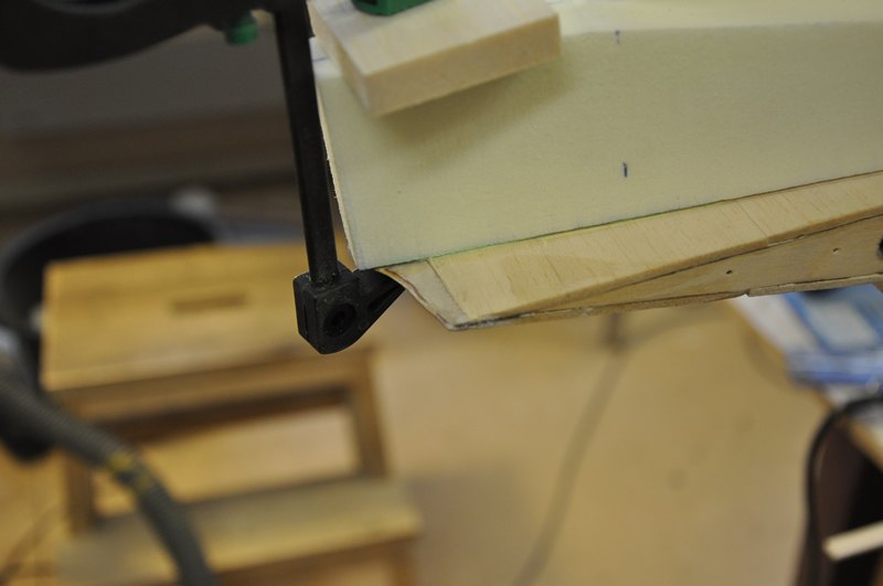

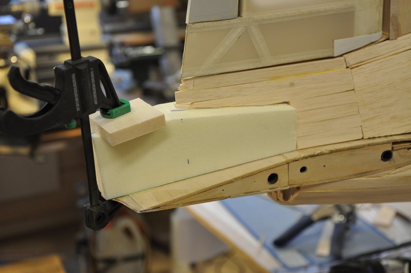

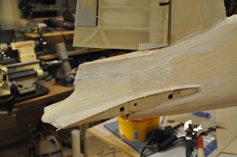

                  Fyra detaljer till har monterats fast på sporrställs gaffeln. De skall rundas av i hörnen.
                  Dags att tillverka rumpan på planet. En bit frigolit.
                  Eftersom den här akterkonen sträcker sig en aning längre bak än vad jag hade byggt så här långt, fick jag montera dit en förlängning av 0,4 mm plywood. Kanterna på den gamla bakkanten försänktes 0,4 mm på var sida och sedan limmades 0,4 mm plywooden fast. Lite modellerande med Dremeln med en sliptrissa....och jag hade den rätta formen och längden på det hela.

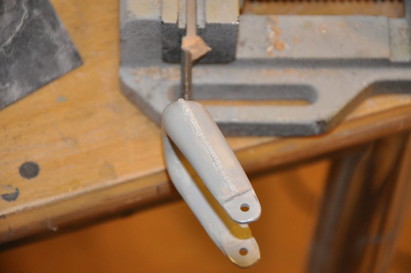

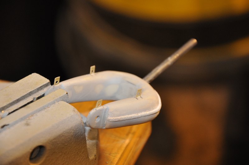

                        Jag blev tvungen att limma om en av detaljerna på sporrställs gaffeln. Så under tiden som limmet torkar så bestämde jag mig för att börja slipa. Skoj......

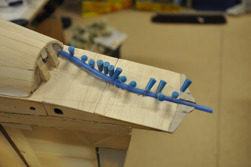

                        Jag skall ju ha lite lampor, så det var bara till att installera ett plaströr så att jag kan dra kabeln för dioden.
                          • 3961
                          #222
                          Gaffeln är redo för ett eller två tunna lager med primer.
                          Spackling, slipning, spackling och lite mer slipning...det är ju skoj.
                              Om du inte vill använda dyra sullivanrör så går det lika bra med lite grövre sugrör. Finns i de flesta matvarubutiker. Många av dom är dessutom "perforerade" ( eller vad det heter), så att de går att böja. Lätt att skarva.
