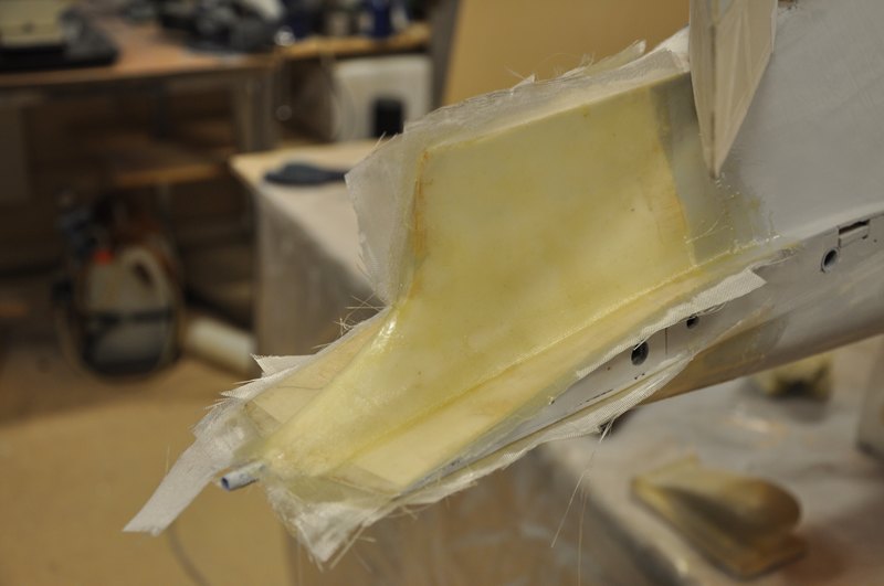

        Slipandet har påbörjats på allvar.
        Jag upptäckte en sak när jag hade lagt på Hagmans sprutspacklet. Lösningsmedlet i sprayen trängde igenom Ezy-Kote lagret och reagerade med frigoliten. Så det var bara till att skära bort glasfibern över det här området och låta det gasa av sig. Därefter spacklades området upp igen och då passade jag även på att rätta till formen en aning. Jag var inte riktigt nöjd med den.
        Nu har jag även glasat den med 3 lager 50g/kvm väv och finishing resin för att få den lite hållbarare med tanke på att frigoliten är avsevärt mjukare än vad balsan är.

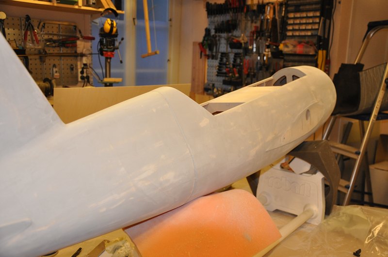

          #244
          Framgången idag har bestått av slipning, slipning och ännu mer slipning. Och sådana bilder har ni ju sett förut.

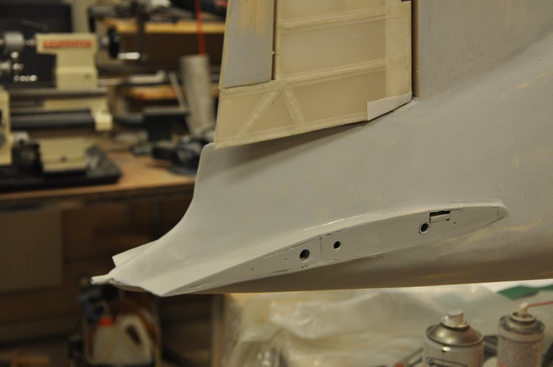

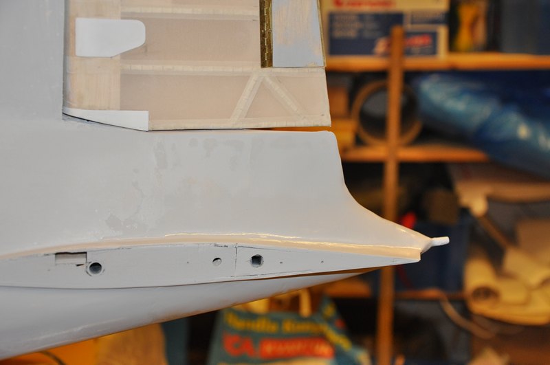

                        Lite mer slipning har klarats av. Jag ser nu att jag måste se till så att bakkanten på själva kroppen blir rakare.
                        Det går relativt långsamt framåt just nu på grund av arbetet I Rosersberg. Men suget efter att få pyssla i paradiset är på topp när jag kommer hem i veckorna.

                          Hej Göran!
                          Jag tycker att det börjar se riktigt bra ut, men visst kan du få bakkanten lite rakare.

                              #254
                              Hej Göran!
                              Tack Olov!
                              Bakkanten är mycket rakare nu.
