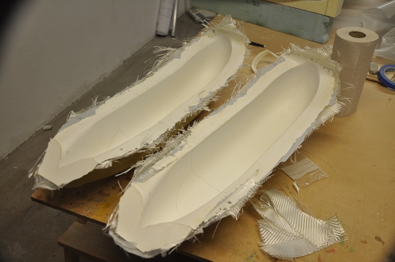

      Det tog ungefär 1½ timme att lägga på glasfibern på pluggarna och för första gången så har jag träningsvärk i armarna på grund av modellbygge! Jag fick stå i en konstig ställning när jag skulle lägga på glasfibern och epoxyn i framkanten på pluggarna.

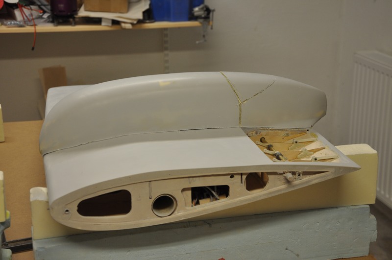

        Jag hann med ett litet besök i paradiset även idag och då passade jag på att kläcka formarna från pluggarna.
        Det blev väldigt bra! Tyvärr hade jag inte kameran med mig, men den skall med imorgon!

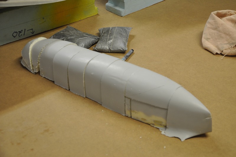

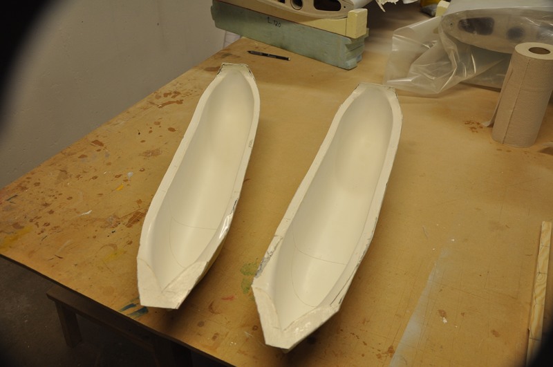

              Så här blev formarna.
              Det blev lite att kapa bort så jag fick hanterbara kanter.

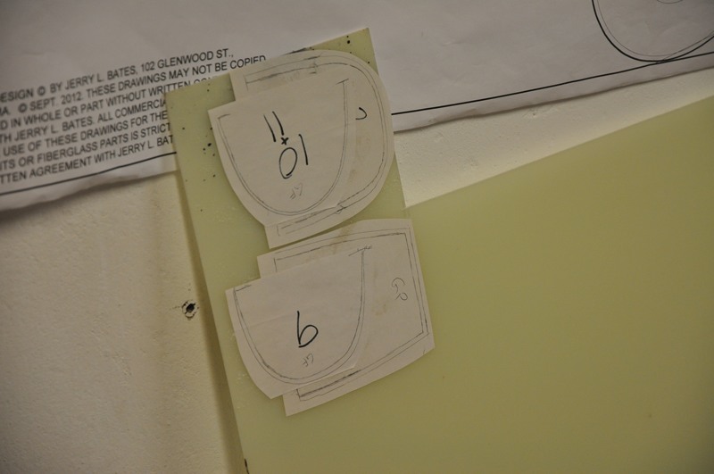

              Pluggarna använder jag som mallar för att kunna tillverka spanten som behövs i ställkåporna.
              Med en hel del hjälp från Mats så kunde jag kapa upp dem där det sitter spant.

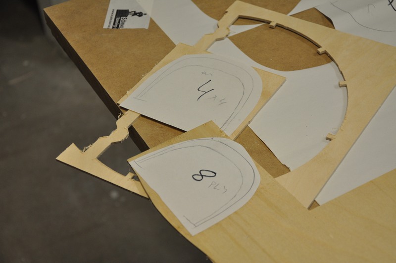

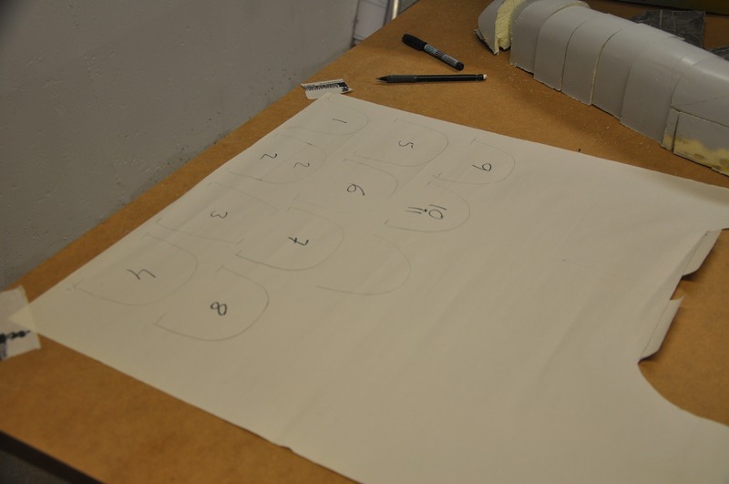

              Bitarna som uppstod i samband med kapandet användes till att rita mallar.
              Pappersmallarna limmades fast på materialet som jag skall använda för de olika spanten. I det här fallet är det 2 mm glasfiberplatta.
              Dessa skall tillverkas av 3 mm plywood.
                • 7712

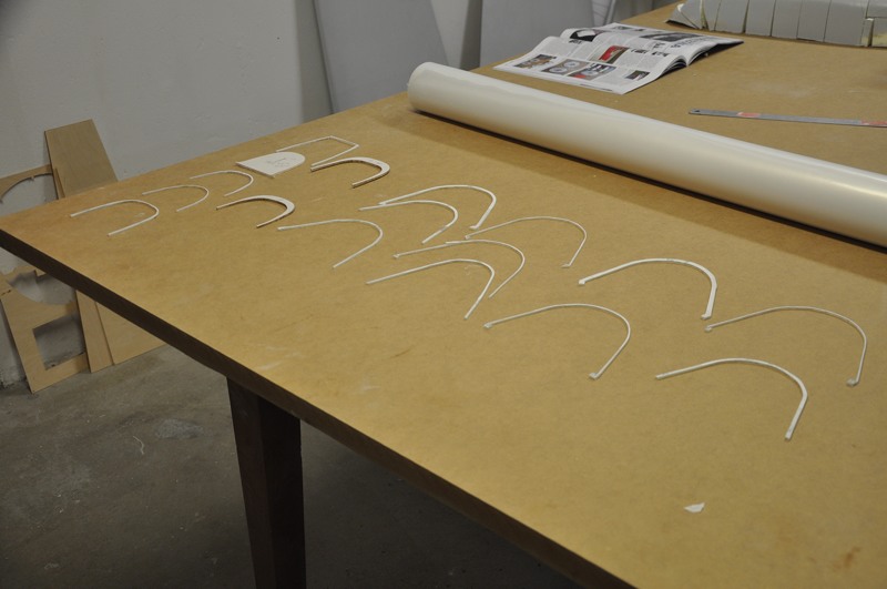

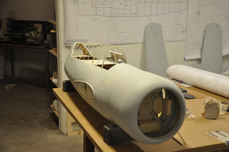

                    Dagen har tillbringats med att såga glasfiberplattor för att få fram spanten till kabinhuven och hjulkåporna. Som tur är så blev det lite plywood och balsa sågning med.
                    Men nu måste jag byta bandsågsklinga.
                    En snabb koll hur det ser ut på modellen.

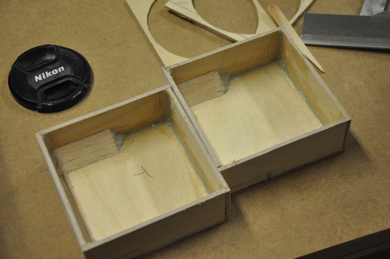

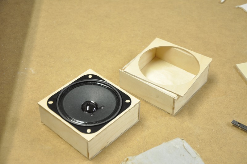

                          Jag fick lite tid över innan jag var tvungen att åka i väg och jobba. Så jag passade på att tillverka två högtalarlådor.
                          Jag skall fylla dem med ett "bomulls liknande" material för att få ett bättre ljud från högtalarna.
                            • 3999

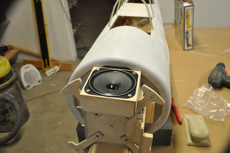

                            #913

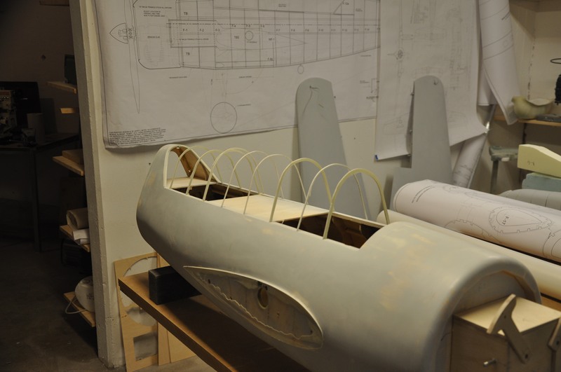

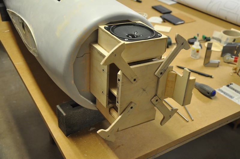

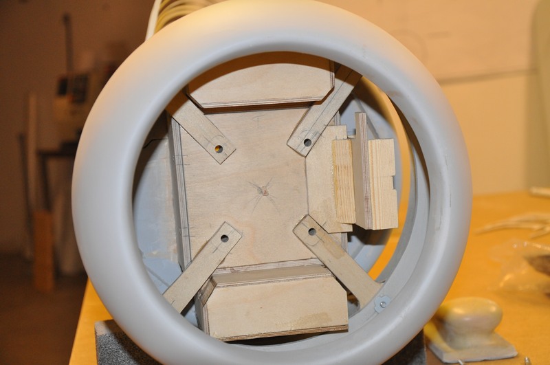

                            Den översta högtalaren skruvades fast så jag kan se hur det ser ut.
                            Batterihyllan kan fortfarande dras ut.
                            Det börjar bli trångt därinne. Men det skall dit lite mer saker innan jag är nöjd.
                            Det fick även bli en bild med motorkåpan på samtidigt som man ser spanten till kabinhuven.
