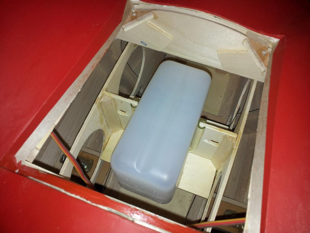

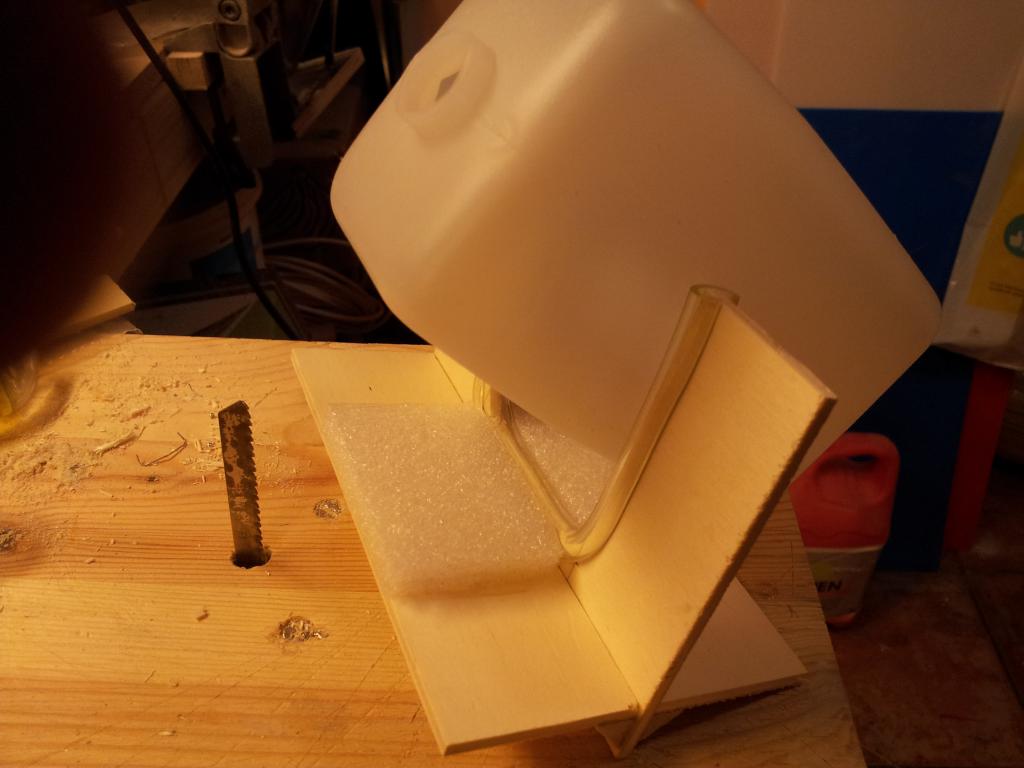

        Det blir lite gjort nästan varje dag!
        Idag blev det ett tankställ...
Namn: 20130226_212001.jpg
Storlek: 59,4 KB
ID: 494909 Klicka på bilden för större version
Namn: 20130226_214335.jpg
Storlek: 71,0 KB

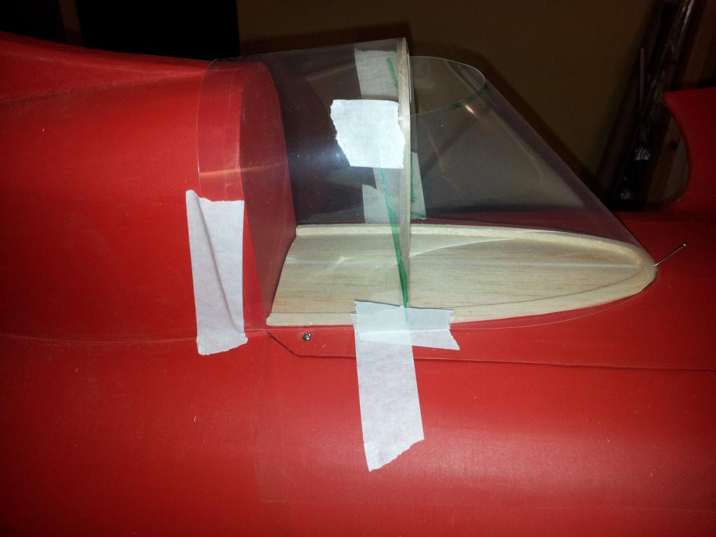

          Man skulle vara bläckfisk!
          Mycket att hålla ihop på en gång, därav tejpbitarna.
Namn: 20130228_184219.jpg
Storlek: 55,3 KB
          Gjorde ett litet experiment, plasten är ett styck A4 lamineringsplast, körde den i lamineringsmaskinen ett par gånger och "valsades" när den matades ut.
          Rundningen kom automatiskt, hyfsat lätt att få på plats.
          Frågan är om den kommer att hålla formen i sommarvärmen, så den inte separerar...
            #290
            Tror du inte den är lite för tunn?
            En plugg och en tunn PET-flaska bakad i ugnen kanske?
            /\/\vh // /\/\r J.

              Nädå, den blir tillräckligt styv. Den är ju laminerad...! :sarcastic:
                #292
                [ATTACH=CONFIG]37191[/ATTACH]
                Ska du flyga utomlands med den?
                brekdahlssnickeriab.se
                  #293
                  Nästa bygge blir nog en Optimistjolle...
                  /\/\vh // /\/\r J.

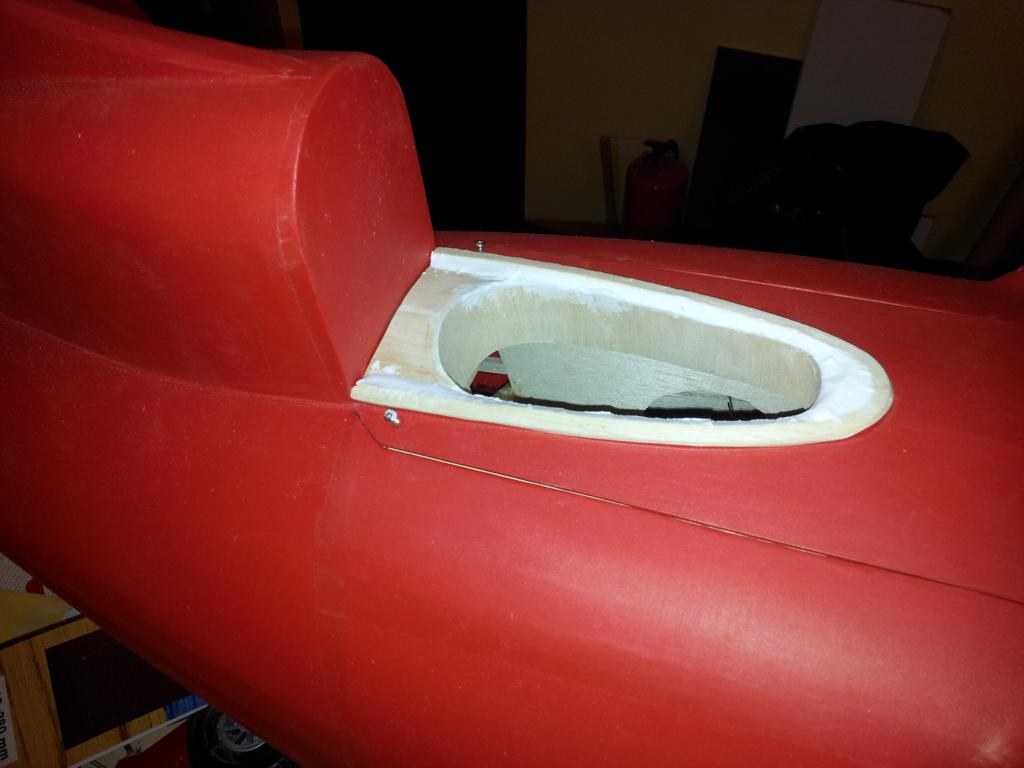

                    #294
                    Ja, ända till Grouse!
                    Jag tog mod till mig och skar upp sittbrunnen, det kommer nog att se lite mer tredimentionellt ut än bara en platt botten.
Namn: 20130228_213920.jpg
Storlek: 52,1 KB
                    Nu ska bara spacklet torka...
                    och hitta en lämplig pilotkandidat!

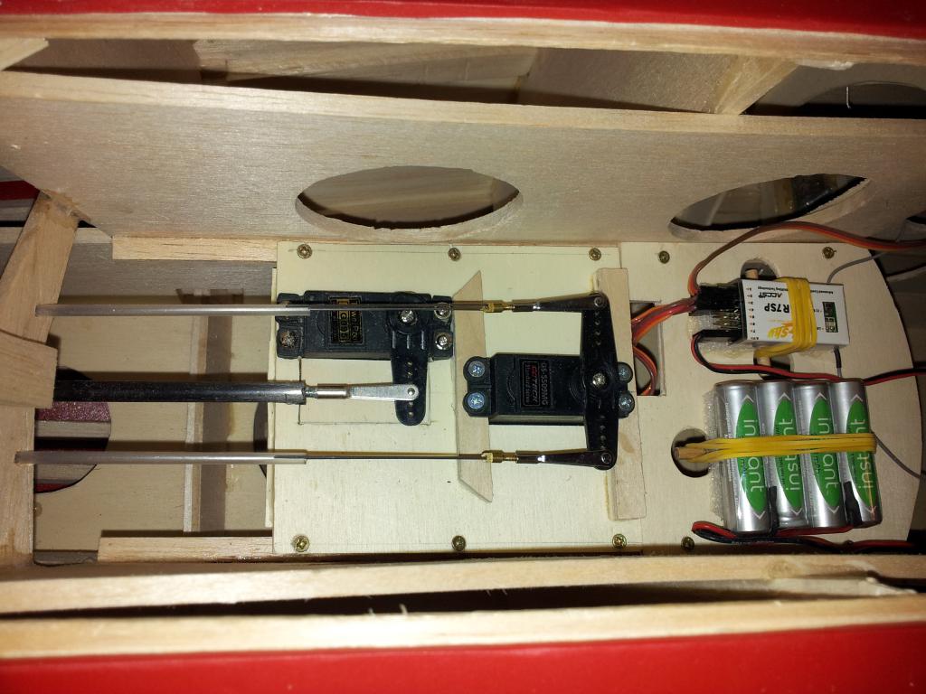

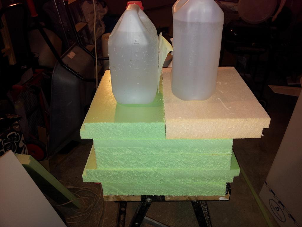

                      Punkt 357 i den virituella bygganvisningen:
                      "PU-limma ihop nå'ra Ecoprim-flak (37 x 37 x 5 cm) som pluggämne till motorkåpan"...
Namn: 20130301_192154.jpg
Storlek: 67,6 KB
                      Mycket spännande att se PU-lim torka... eller hur?
                      Så det fick bli lite radioinstallation under tiden!
Namn: 20130301_225313.jpg
Storlek: 102,7 KB
