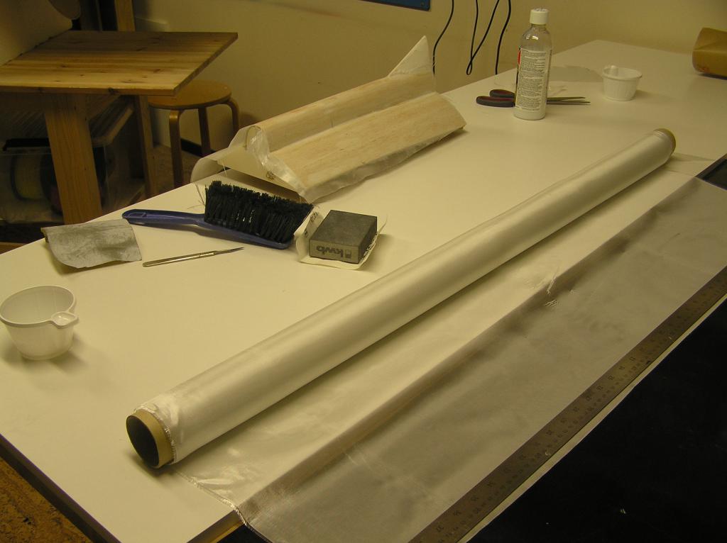

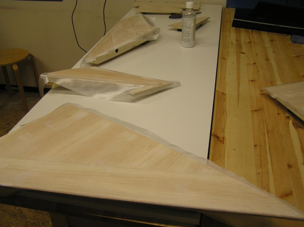

        Provar Eze-kote
Namn: P1010258.jpg
Storlek: 52,6 KB
        MVH/Christer
          #154
          Ser ju ut till att funka bra.
          • Pekkala
            • 1159
            #155

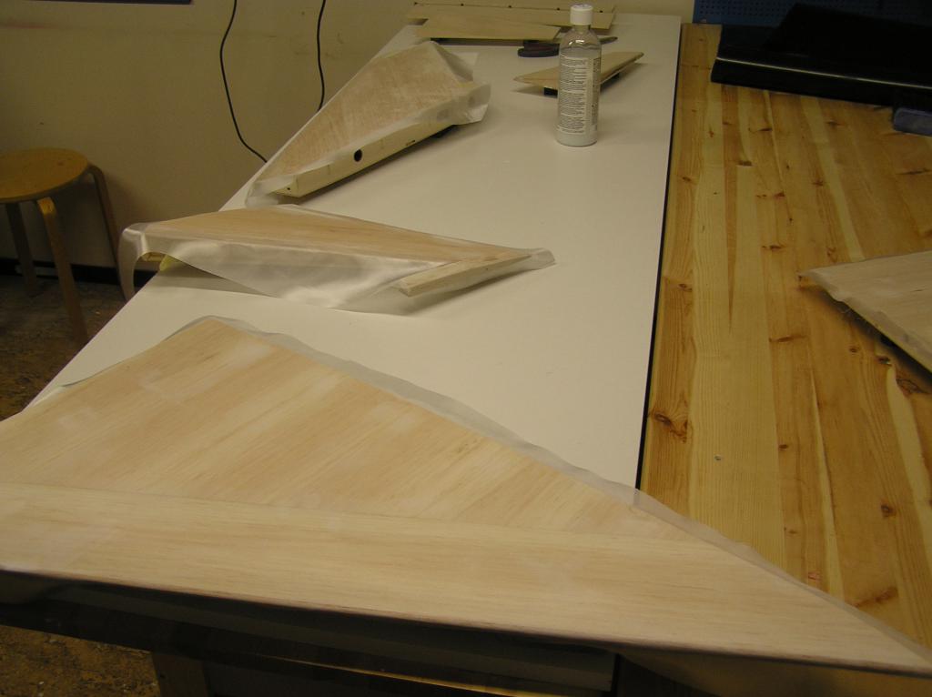

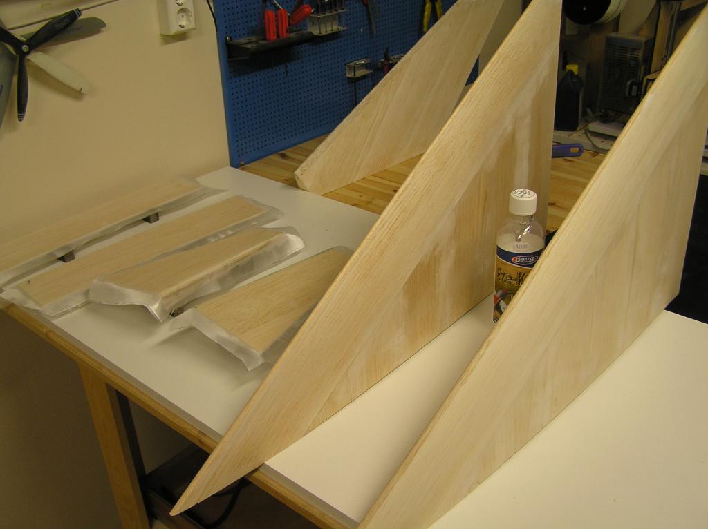

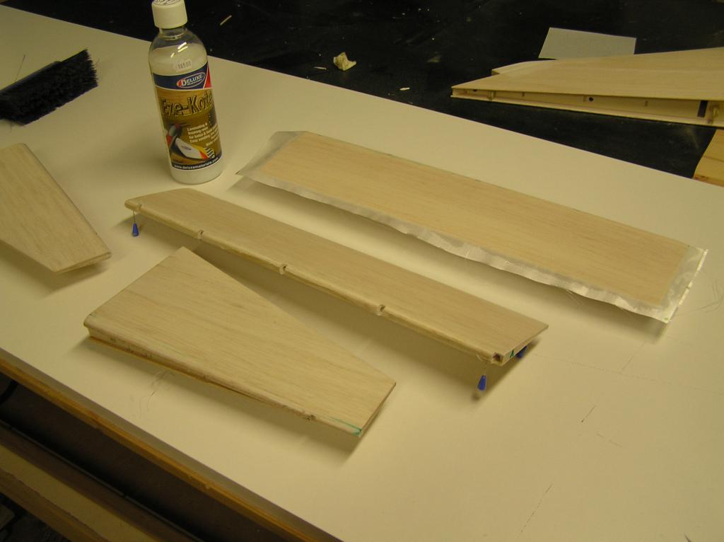

            Funkar super verkar det som, smidigare än att söla med epoxy, funderar bara på hur många lager eze-kote man ska stryka på?
Namn: P1010260.jpg
Storlek: 64,3 KB
            glas på ena sidan

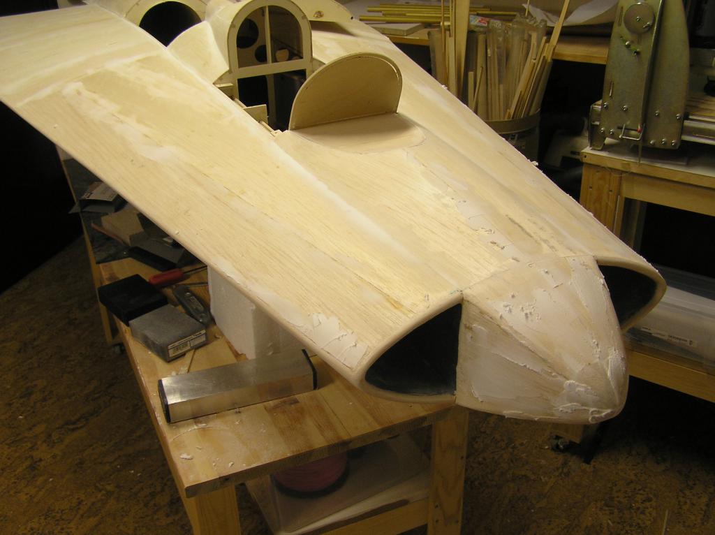

            Men all spackling och slipning!:banghead:

            MVH/Christer
              [ATTACH=CONFIG]43034[/ATTACH]
              glas på ena sidan
              [ATTACH=CONFIG]43035[/ATTACH]
              [ATTACH=CONFIG]43033[/ATTACH]
              Suveränt jobb du gör på den här kärran.
              Om du använder 25 grams väv så räcker det med 2-3 strykningar (med en lätt slipning med 3-400 papper mellan lagerna) innan du lägger på sprutspacklet.
              Om du använder 50 grams väv så räcker det med 4-5 strykningar med samma slipning mellan lagerna innan sprutspacklet.

                  Funkar Eze-Kote lika bra till kolfiber som till glasfiber?

                    Som ett alternativ till epoxy, verkar EZE-koten att fungera bra. Är den på vatten basis?...och går det att köpa i Sverige?
                      Det har jag ingen aning om. Dags för ytterligare ett experiment.
                        /Pete
                        Ja, det är vattenbaserat. Jag köper mitt här: http://www.mbs-rcmodels.se/lack-lim-...ote-0-5-liter/
                          Tack Göran!
                          Det är 50 grams väv på denna, måste beställa mer av eze-kote ganska snart.
                          vad jag upptäckt är att om man glasar en bit balsaflak på bara ena sidan så blir balsan lätt krokig precis som om man blöter balsan med fönsterputts.:banghead: gör om gör rätt!:(

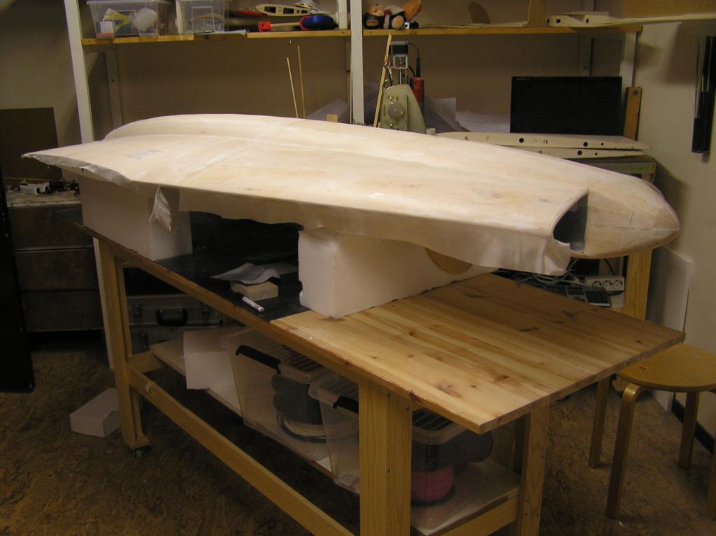

                                Bara översidan på kroppen kvar att lägga glas på, förutom en massa lager med eze-kote då.
                                Det är nu man ser hur dålig man är på att spackla och slipa :(
