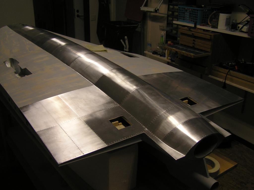

    Foliera osv det du gör? Är det rugga upp med nån kromad film så det inte är så blankt och sen klippa ut små bitar som passar, limma fast dem och sen trycka in "nitarna" med rör?
    Så här på ett ungefär
    MVH/Christer

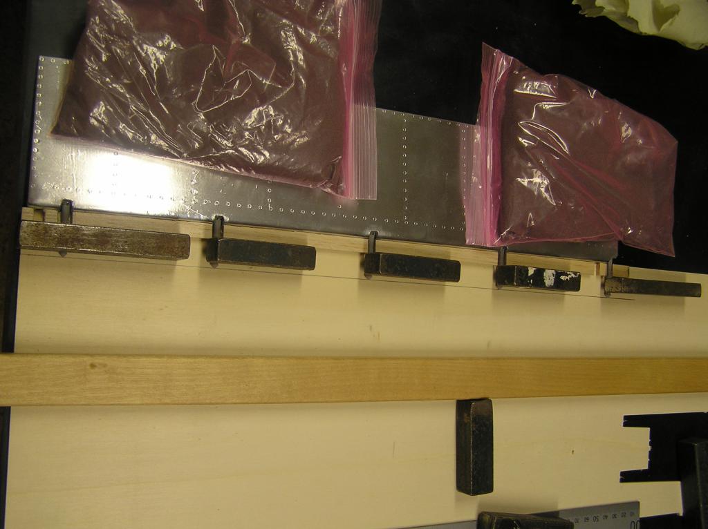

          Gjorde en enkel jigg för att limma gångjärnen i exakt samma höjd och läge!
Namn: P2150372.jpg
Storlek: 60,4 KB
          Smorde in gångjärnsleden med silikonfett och limmade Robarts pinngångjärn med långsamhärdande epoxy (hysol)

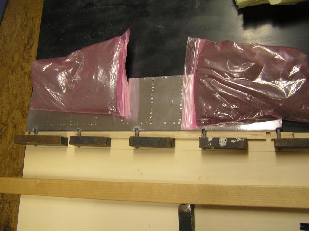

            #245
            Limmade roder med önskad funktion!
Namn: P2160376.jpg
Storlek: 69,2 KB

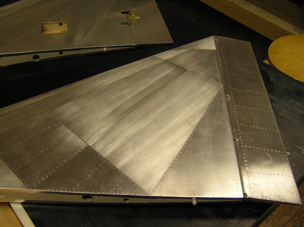

            Och då är vingarna så gott som mekaniskt klara förutom att skruva dit servot och göra stötstången,
Namn: P2160378.jpg
Storlek: 84,1 KB

              Nästan slut på aluclad! vilken tur att jag har mer på väg hem så att jag kan fortsätta detta superroliga moment i bygget :banghead:
Namn: P2230380.jpg
Storlek: 64,5 KB

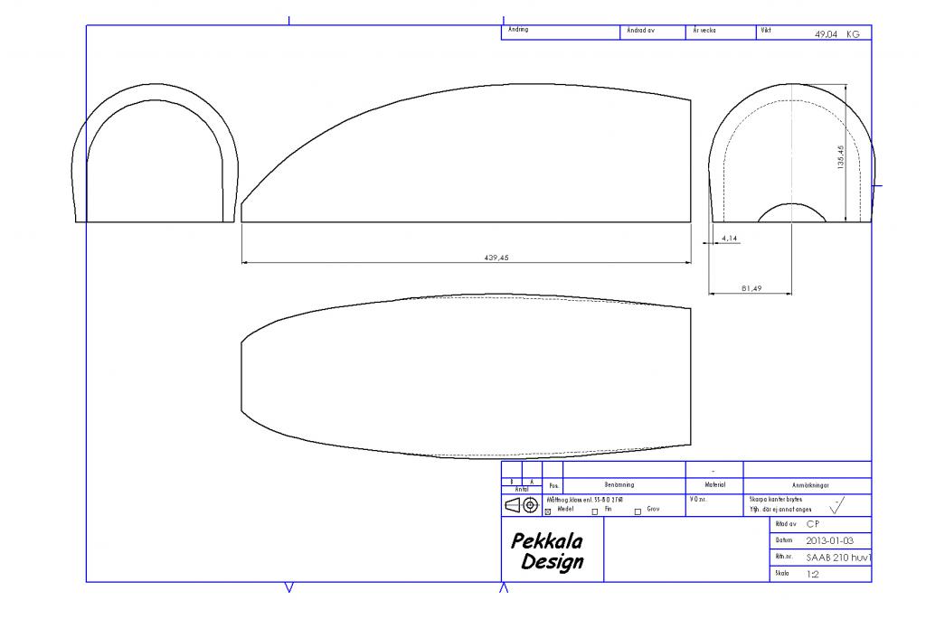

                  Tack, det vore kanon Kjell! Pluggen är enligt ritningen, vad tror du att man behöver för storlek på pet-plasten?
Namn: SAAB 210 huv1.jpg
Storlek: 49,4 KB
                  MVH/Christer

                    #249
                    Svårt att gissa hur stor bit det går åt. Det blir lättare ju mer material man har på sidorna att "fördela utsträckningen" i och så beror det förstås på hur bra uppvärmning och vacumsug...Trial and error! Det största problemet för mig är att få till en bra uppvärmning när formatet blir stort och köksugnen inte längre räcker till. Har fortfarande inte lyckats göra en bra främre huv till MFIn...
                    Jag har 0.7mm PET i formatet 90x130 cm och 0.5mm PET i bredd 65cm på rulle. Går att rulla ihop ganska hårt och skicka som postpaket.
                    Kjell

                            Hmmfp.... det inlägget hade jag inte sett, får väl skylla på att datorn beter sig konstig ibland.:banghead:
                            Vad jag kan se på den skissen så bör du kunna få fem försök att lyckas med 0,7x900x1300mm.
                            Jag förutsätter att materialet är PETG. Det finns även PETA som inte är lika lätt att vacuumforma.
                            Ser att det finns en negativ vinkel en bit på huven, jag föreslår att du gör formen ca 20mm högre än färdigt mått så att man kan klippa lös huven längst ner, då kanske det går att kränga av huven från formen.
                            Du bör nog förlänga huven ca 100mm så att det tvära slutet kan avslutas jämt neråt samt runda av från sidorna, annars är det risk att det blir besvärliga veck.

                              #254
                              Formen är redan klar förutom sista färglagret
                              MVH/Christer
