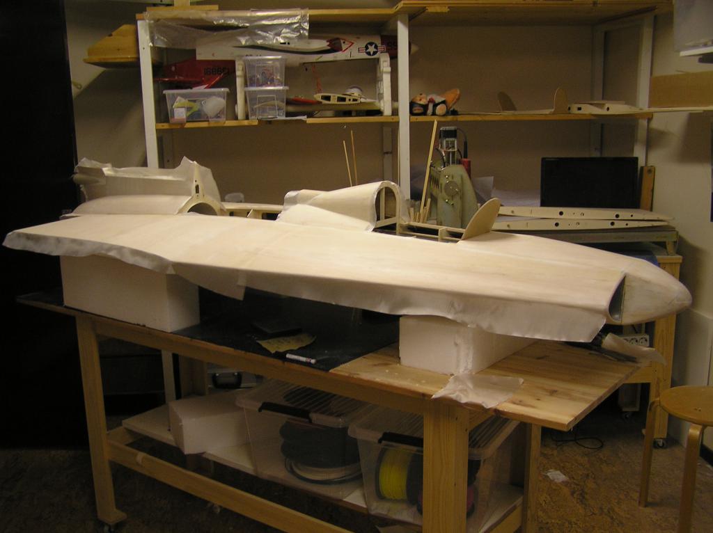

        Och så översidan! har glas på alla delar nu, tror jag
        då är det flera lager eze-kote och mellanslipning som gäller.

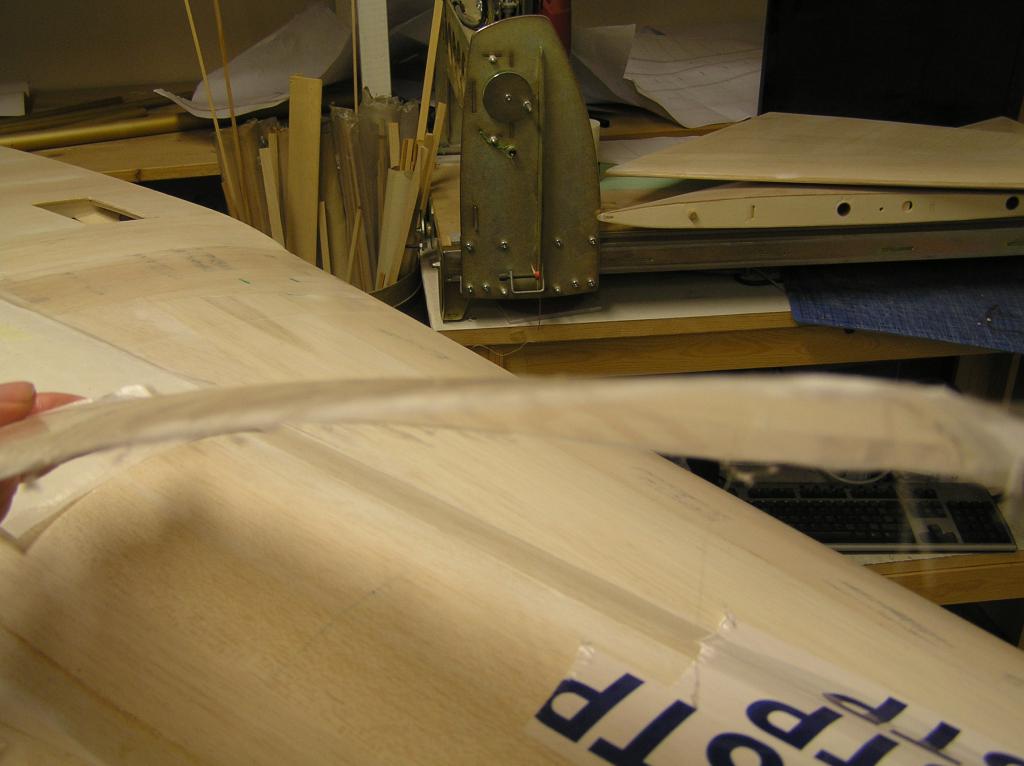

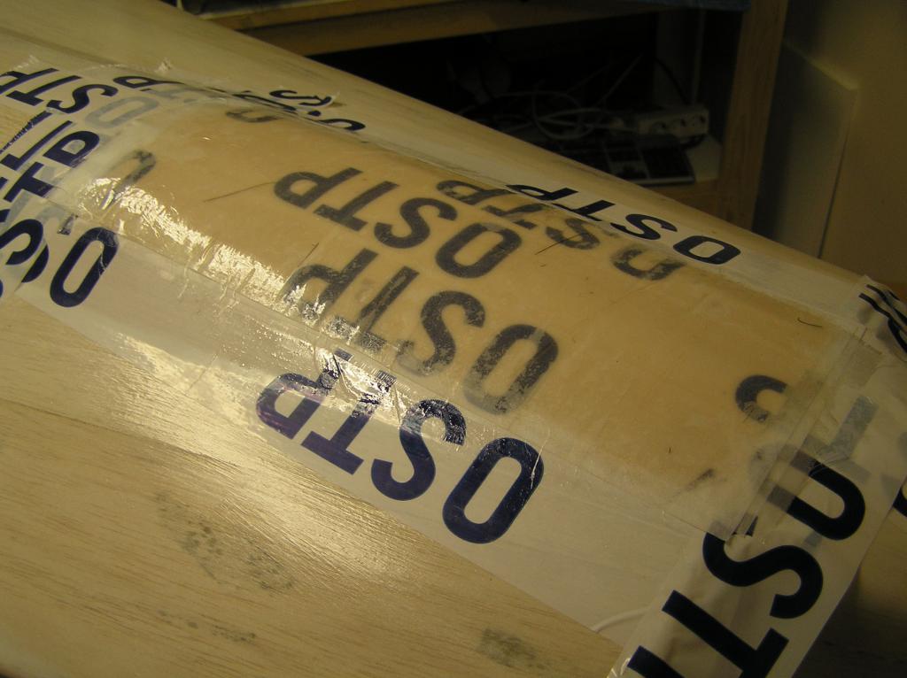

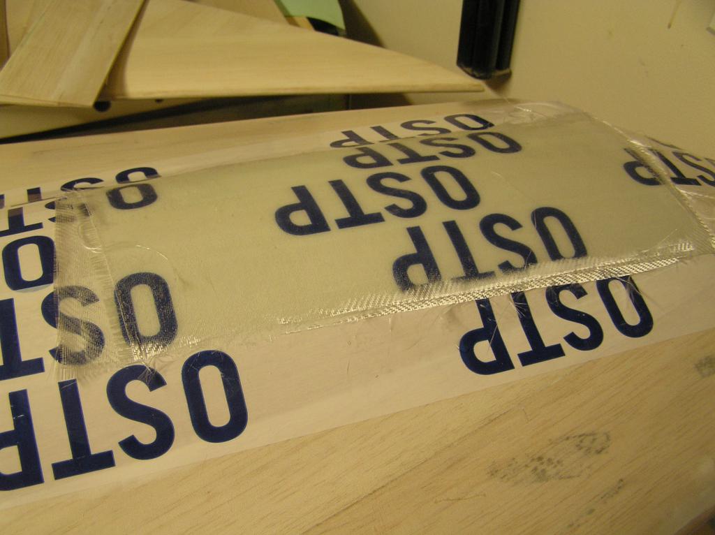

                  Går det att gjuta luckor med Eze-kote?
                  vi provar väl :thumbup:
                  Lite tape som vaxas
Namn: P1010265.jpg
Storlek: 79,0 KB

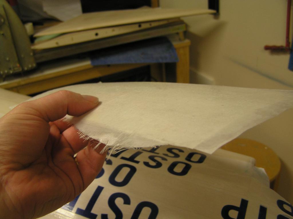

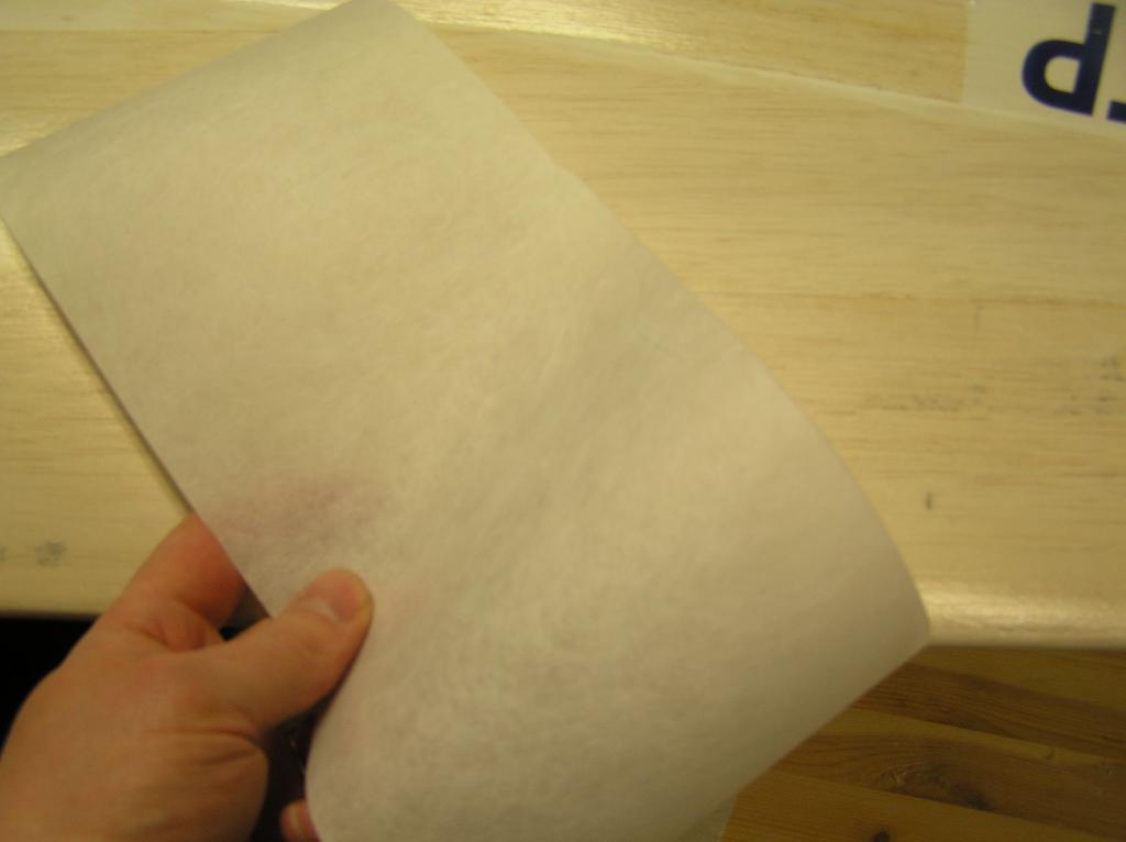

                  ett 50 grams lager glas, två lager väv utan struktur som man har till gipsväggar innan man målar,(man tager vad man haver sa Kajsa varg)
                  och ytterligare ett lager 50 grams väv ytterst.
Namn: P1010266.jpg
Storlek: 73,9 KB
                  Bild på väven, den är 0,2 mm tjock
Namn: P1010267.jpg
Storlek: 37,4 KB
                  Bara vänta och se nu då!
                      Lite tape som vaxas
                      Är det tejp typ packtejp så behövs denna inte vaxas innan gjutning. Iaf inte om man använder epoxi laminering, har funkat varje gång för mig så här långt utan vax.

                            #178
                            Lite sladdrig blev den!
Namn: P1010269.jpg
Storlek: 55,3 KB
                            För att få veta skillnaden ska jag göra en likadan fast med epoxy
                            MVH/Christer
                            • Pekkala
                              • 1159
                              #179
                              Gjorde på samma sätt fast med gammal biltemaepoxy som gelar alldelesför fort!
                              Det blev inte så bra yta och marginellt styvare än med Eze-kote som väter glaset bättre.
Namn: P1010271.jpg
Storlek: 81,0 KB
ID: 499195Klicka på bilden för större version
Namn: P1010272.jpg
Storlek: 68,0 KB
                              Gjorde en ny med Epoxy L och bara glasfiber, den blev bäst!
