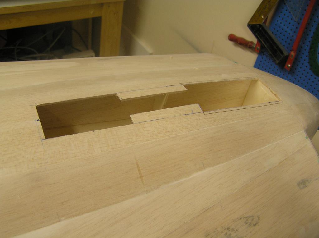

        Sista tunna lagret med slipgrund, bara finslipning kvar på vingar och fena med tillhörande roder så kan jag börja med att klä med aluclad, har beställt ett gäng rullar.

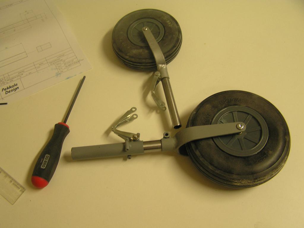

        Saknar några delar till landställsbenen innan jag kan montera ställen.

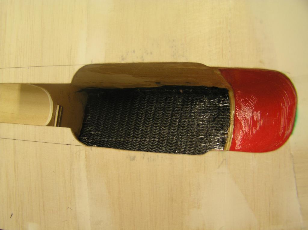

        kolfiber i botten på hjulbrunnen.
