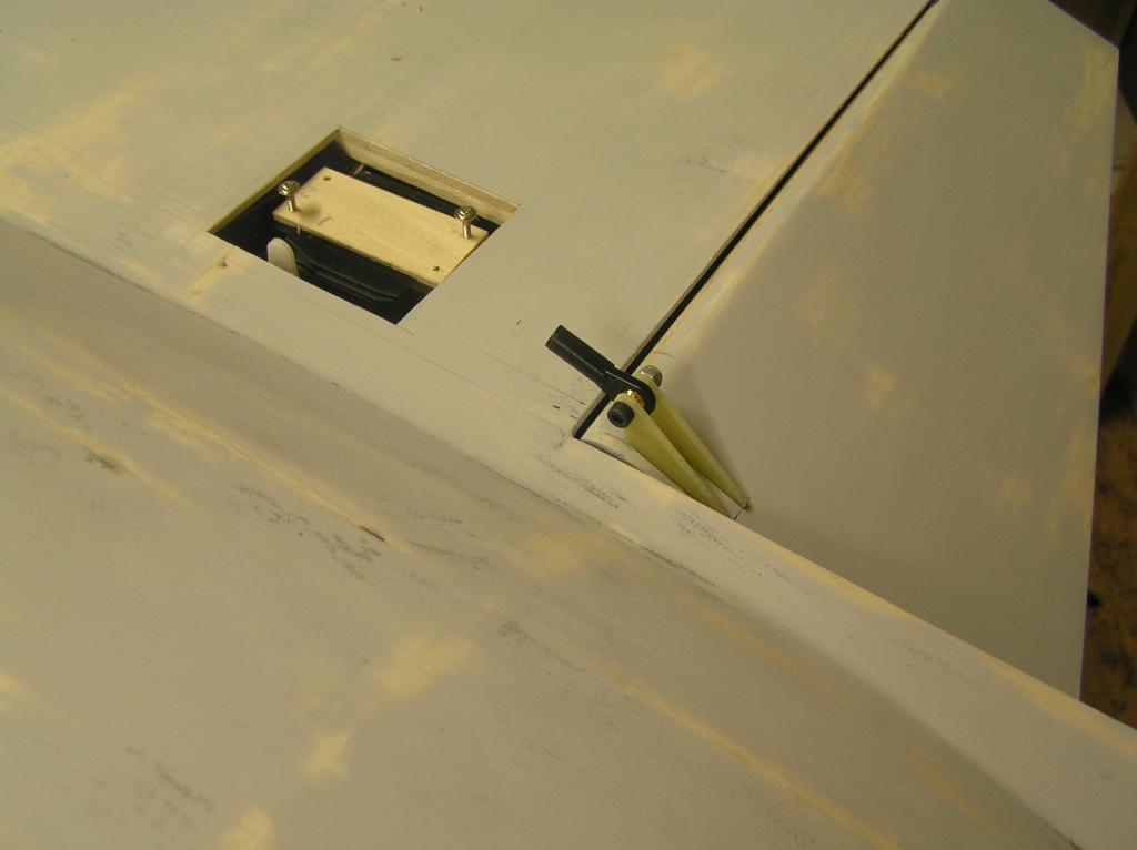

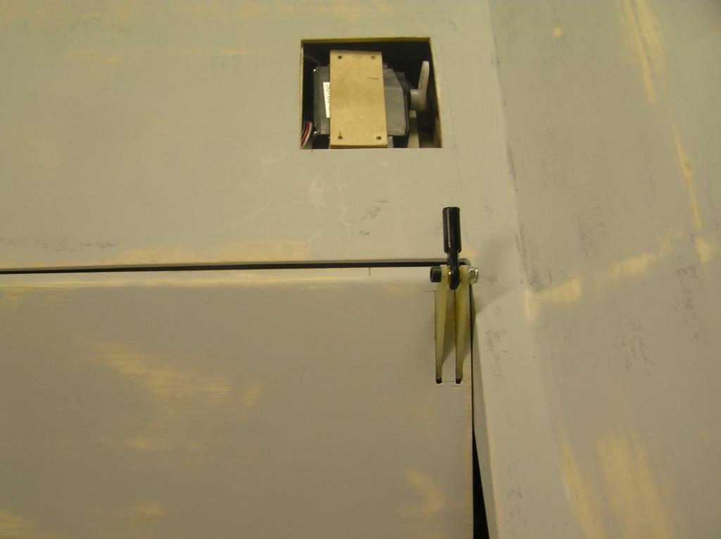

        Så har klaffarna fått sina servon och roderok.
Namn: P1010324.jpg
Storlek: 34,8 KB
        Servoluckorna kommer att bli av tunn aluminiumplåt, samma plåt som till insugsducktarna.
Namn: P1010325.jpg
Storlek: 42,5 KB

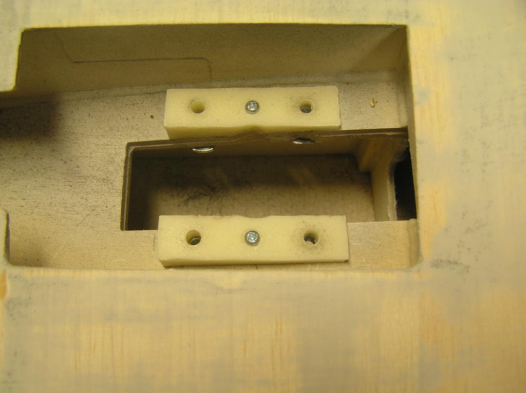

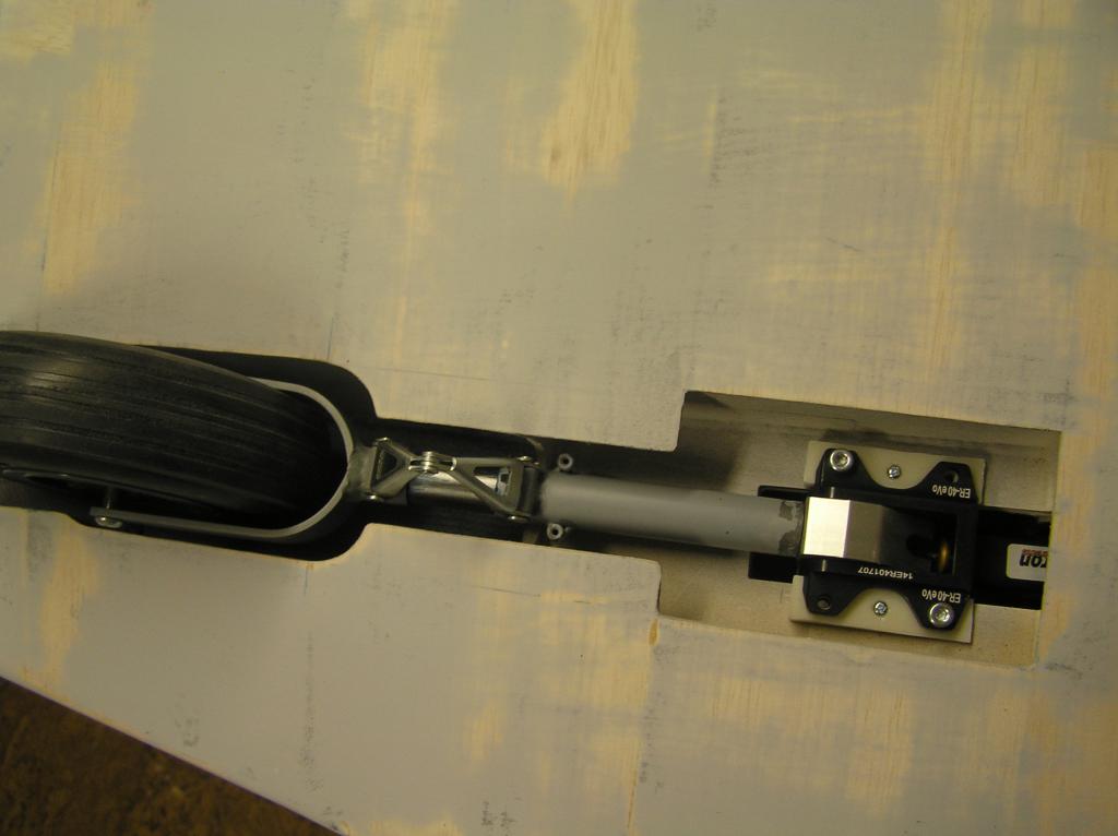

        Har printat kilar till landställen för att få dessa i rätt vinkel och höjd
Namn: P1010326.jpg
Storlek: 65,5 KB

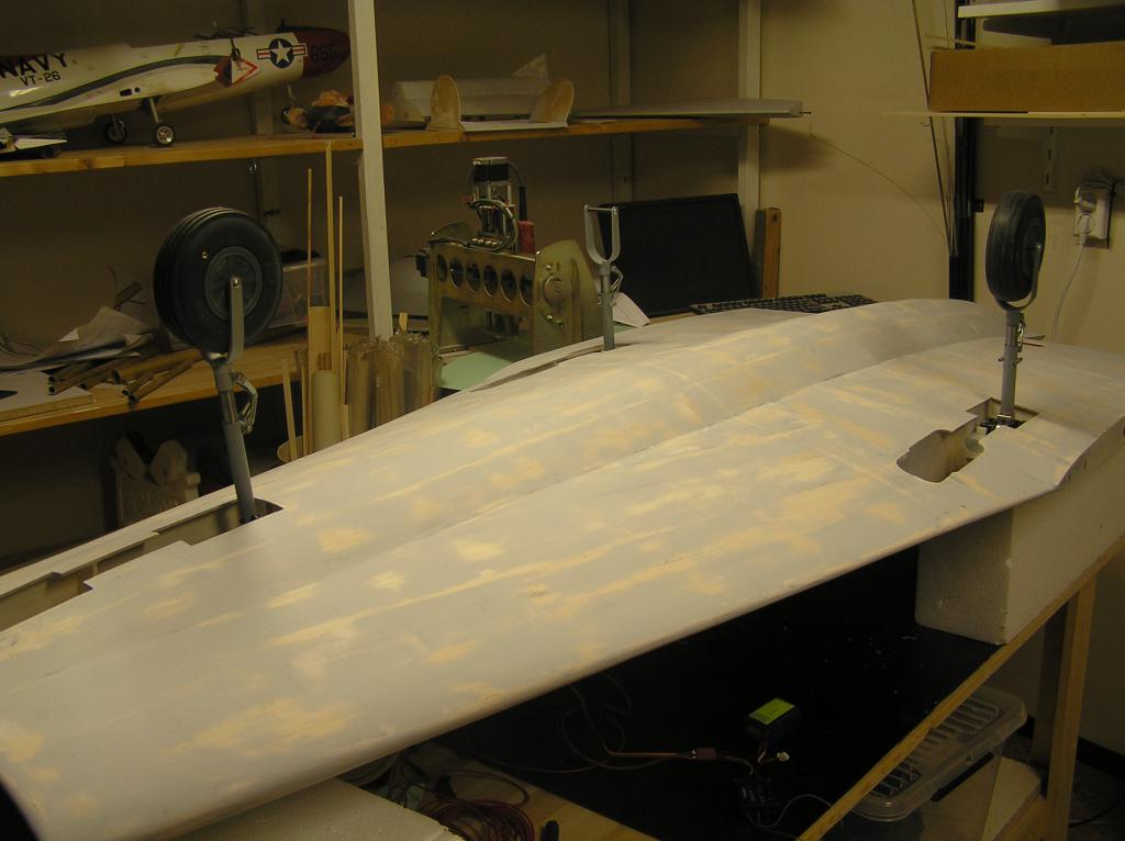

        Provmontering av huvudställ
Namn: P1010330.jpg
Storlek: 50,9 KB

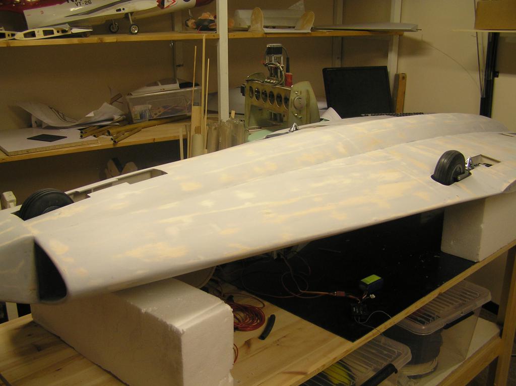

        Ben ute!
Namn: P1010327.jpg
Storlek: 67,6 KB
        Ben inne!
Namn: P1010328.jpg
Storlek: 72,8 KB

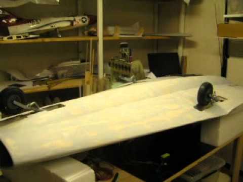

          En liten film på in och utfällning i dålig kvalitet, måste använda en annan kamera :banghead:
          MVH/Christer

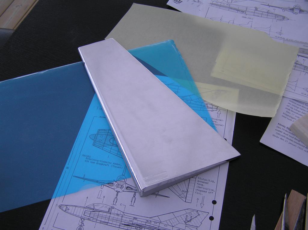

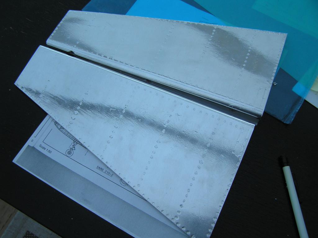

                                Glad midsommardag på alla forumläsare! Hoppas att ni inte är allt för trötta idag :sarcastic:

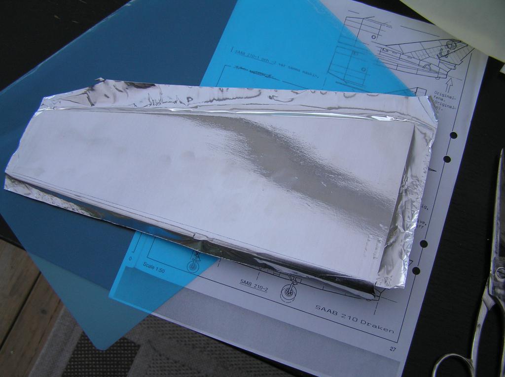

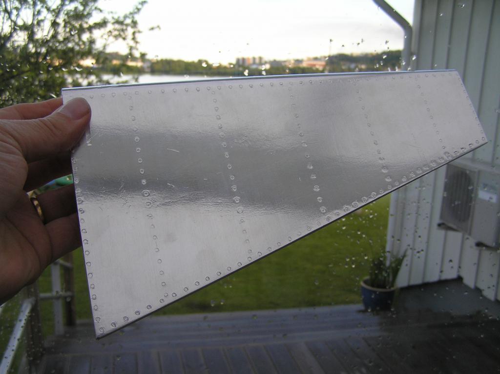

                                Jag fick ett ryck idag och provade alucladen på klaffarna,
                                hade förväntat mig gråa hår och blandade svordomar men det gick ganska bra tycker jag i alla fall
Namn: P1010346.jpg
Storlek: 75,2 KB
ID: 502397Klicka på bilden för större version
Namn: P1010347.jpg
Storlek: 69,8 KB
                                Även nitarna blev OK tycker jag!
Namn: P1010349.jpg
Storlek: 69,4 KB
ID: 502399Klicka på bilden för större version
Namn: P1010352.jpg
Storlek: 65,4 KB

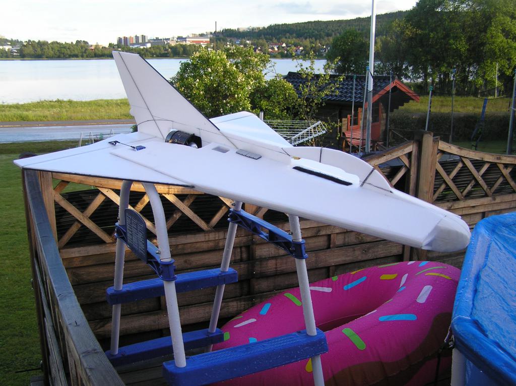

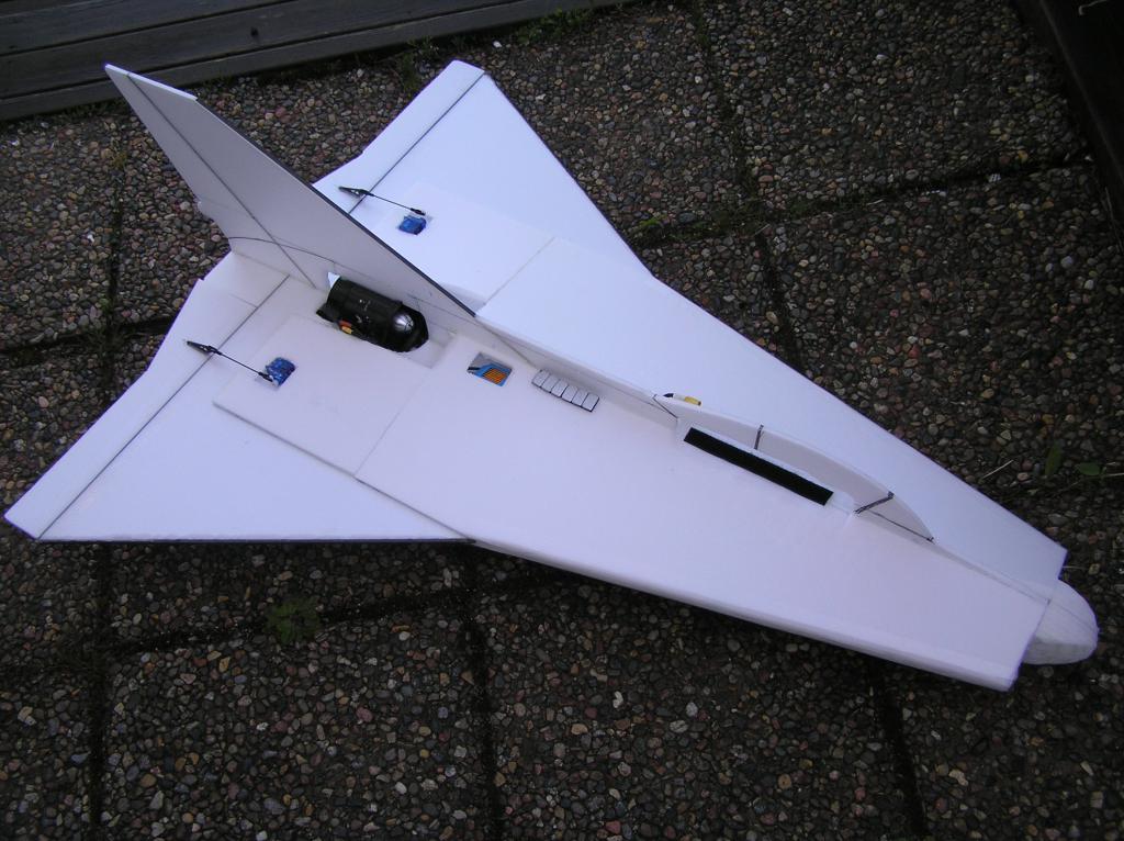

                                Har flugit ett antal starter nu med depronlilldraken och den flyger riktigt bra enligt min mening!
                                den är halva storleken av mitt bygge och drivs av en 70mm fläkt.
                                Håller på att vikta ner den och experimenterar med hur långt fram och bak man kan ha tyngdpunkten, och fortfarande flyga den bra!
Namn: P1010350.jpg
Storlek: 126,6 KB
ID: 502395Klicka på bilden för större version
Namn: P1010351.jpg
Storlek: 116,1 KB
