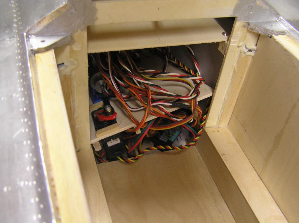

        Men lite har det ändå blivit på Saaben, en hopknycklad kabelhärva t,ex.
Namn: P5130440.jpg
Storlek: 76,6 KB

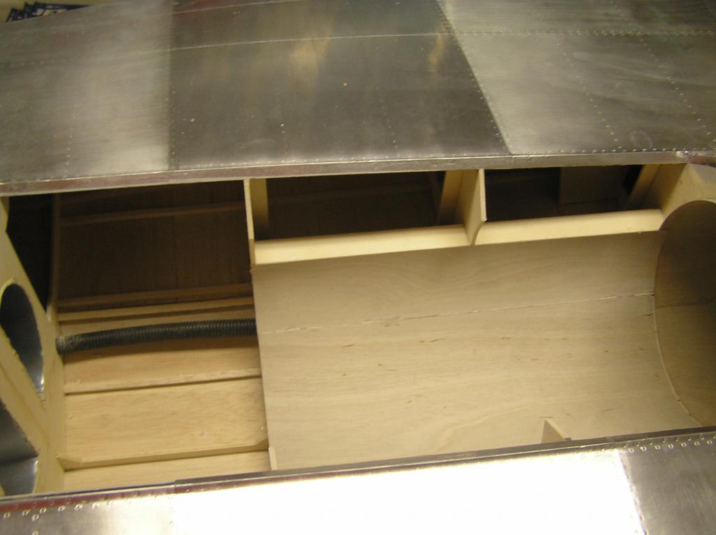

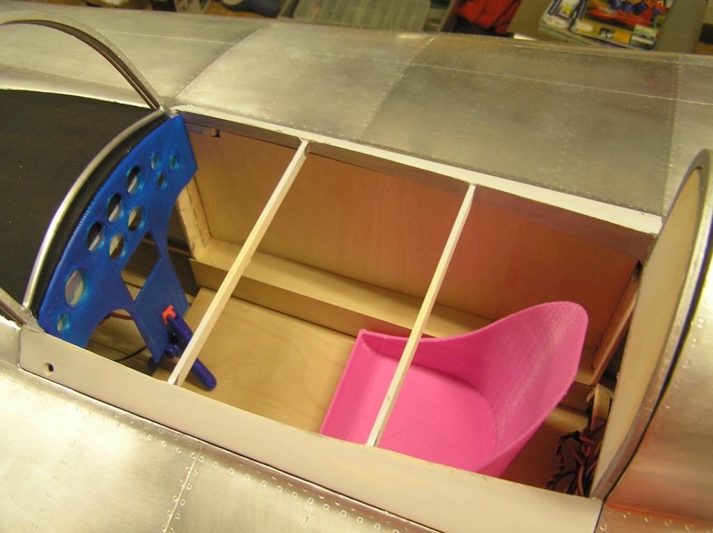

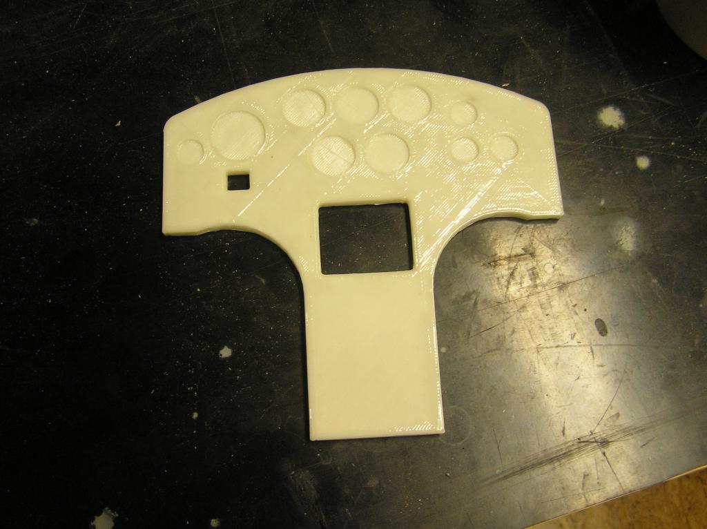

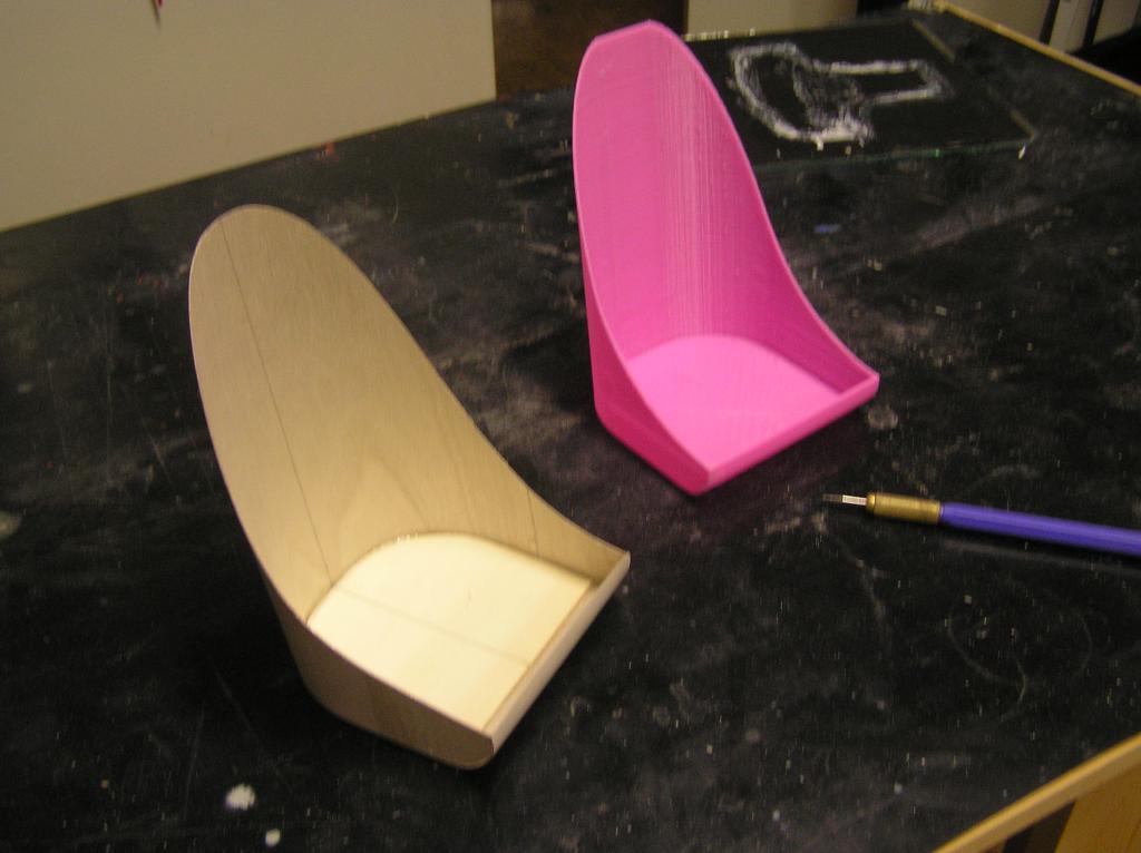

        Jobbar lite på att snygga till förarplatsen med sidopaneler och planerar stol mm.
Namn: P5130441.jpg
Storlek: 57,0 KB
ID: 504001Klicka på bilden för större version

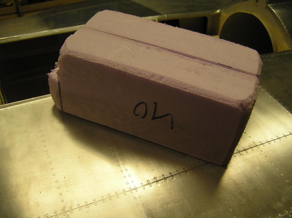

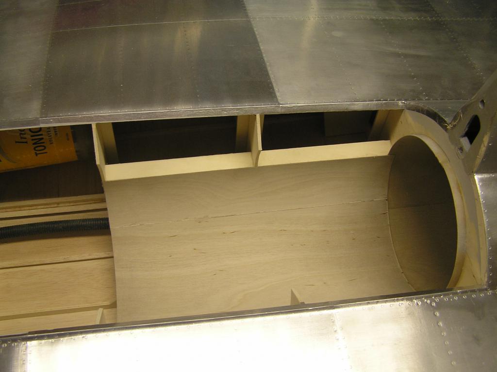

        Tittar även över motor och tankutrymme, har gjort en tankmockup för att se
        hur stora tankar av standardstorlek jag får plats med, och vad gäller motor så vet jag inte hur jag ska göra.
        Jag behöver en motor i storleksordning 10-12 kg, ny eller begagnad är frågan!
        Med tanke på att motorn i min J21R bara gick ca 16 timmar på 4 år så vet jag inte om det är försvarbart att köpa en ny motor om jag kan hitta en bättre begagnad till rätt kurs!
        Tips, tankar och förslag om motorer välkomnas :applouse:

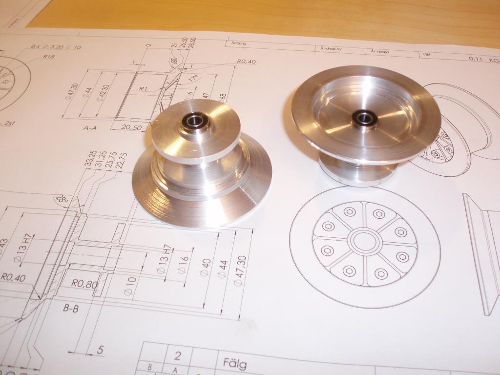

                        Denna hemjobbaronsdagskväll fick det bli lite svarvning av delar till fälgarna!
Namn: P1017231.jpg
Storlek: 72,5 KB
                        Få se om jag kan svarva resterande fälghalvor nästa onsdag.

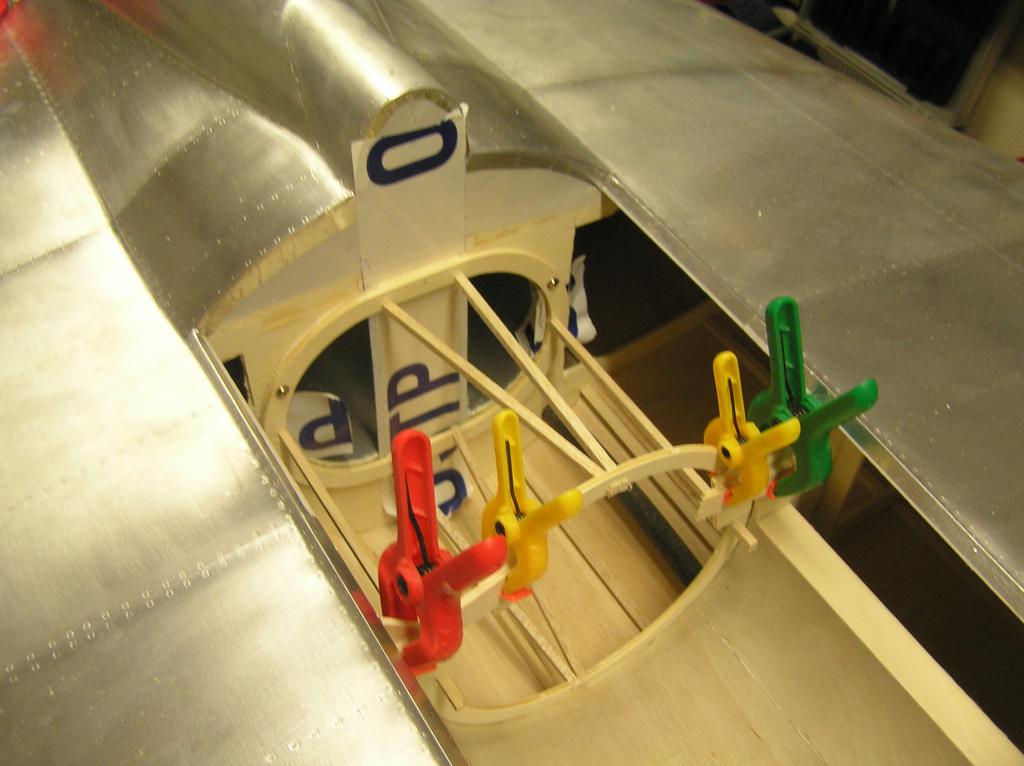

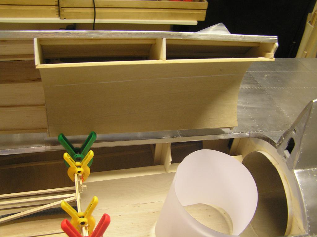

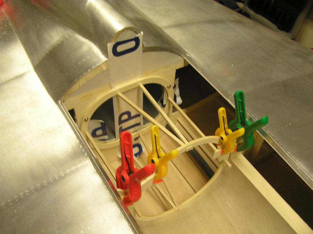

                          Jag tänkte att det skulle gå en duckt genom kroppen på denna maskin så då får man väl snickra på det
Namn: p6020449.jpg
Storlek: 66,2 KB
ID: 504197Klicka på bilden för större version
Namn: P6050454.jpg
Storlek: 76,5 KB
ID: 504198Klicka på bilden för större version
Namn: P6050453.jpg
Storlek: 77,3 KB

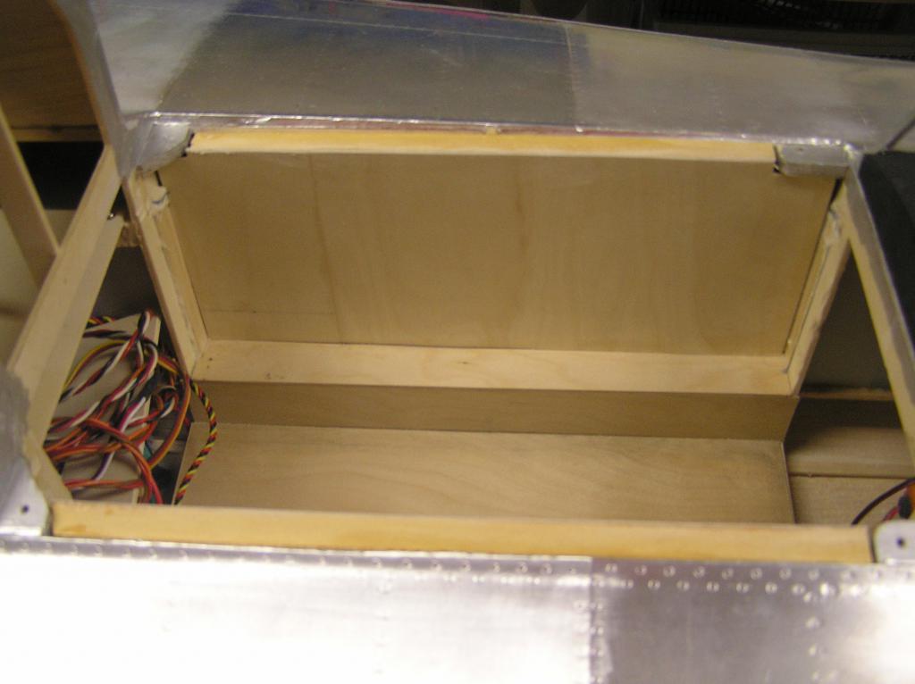

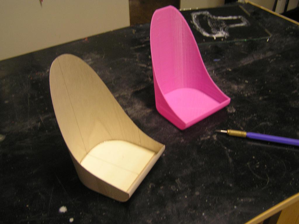

                          Å lite annan förarplatspyssel
Namn: P6020451.jpg
Storlek: 64,1 KB
ID: 504200Klicka på bilden för större version
Namn: P6020452.jpg
Storlek: 78,8 KB

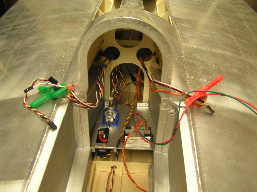

                          Bromscylinder och landställsstyrning tillsammans med kabelhärva
Namn: p6020448.jpg
Storlek: 89,0 KB
                          Väntar på att ugnen till vacuuformningsutrustningen ska bli klar!
                          MVH/Christer
