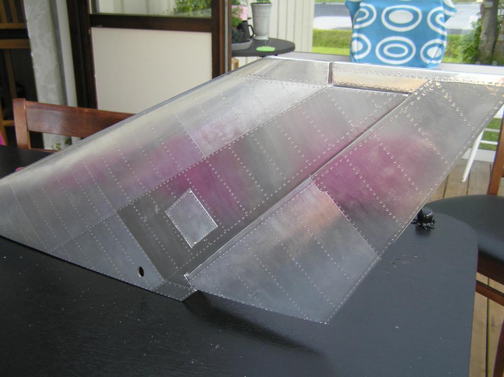

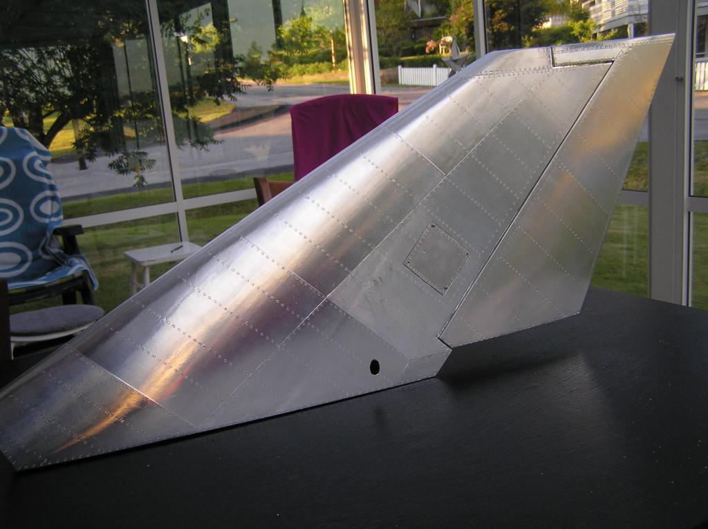

                #232
                Då var fenan nitad det går faktiskt ganska bra att foliera, man lär sig hela tiden.
                Kommer att ta med fenan till Östersund för nyfikna :lollypop:
Namn: P1010353.jpg
Storlek: 87,0 KB
ID: 502471Klicka på bilden för större version
Namn: P1010354.jpg
Storlek: 79,1 KB
                MVH/Christer

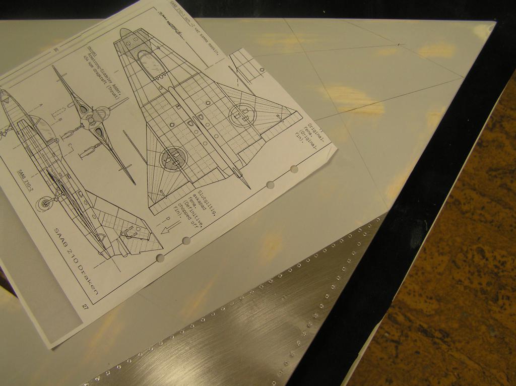

                    Nu har jag plockat fram lilldraken igen!
                    Har ritat var plåtskarvarna skall vara på vingen och börjat lägga aluclad så smått
Namn: P1310363.jpg
Storlek: 90,6 KB
Namn: P1310361.jpg
Storlek: 65,3 KB

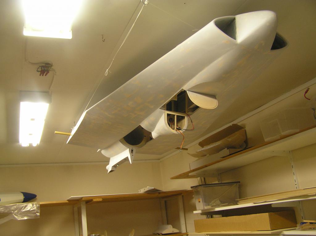

Namn: P1310364.jpg
Storlek: 58,1 KB

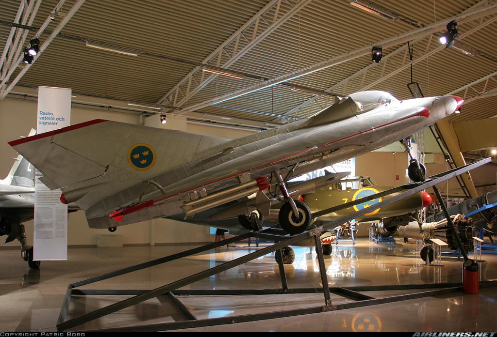

                        Ja, snyggt blir det, var och tittade på orginal lilldraken på muse'et i Linköping förra veckan.
                        Vart beställde du alucladen?

                            #238
                            Tog tyvärr inga foton, kärran står uppställd så man inte ser själva cockpitKlicka på bilden för större version

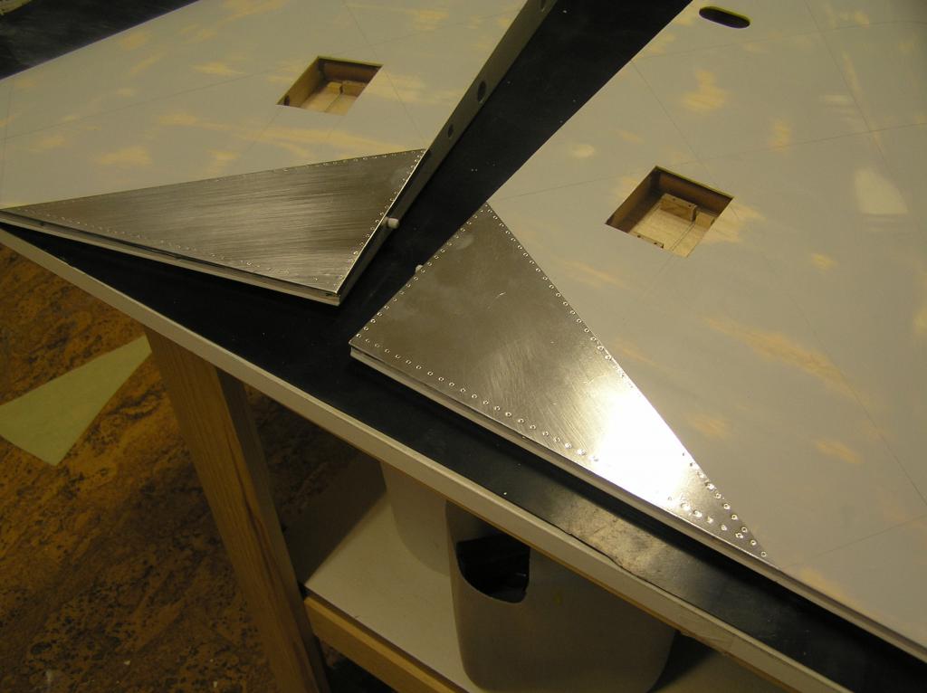

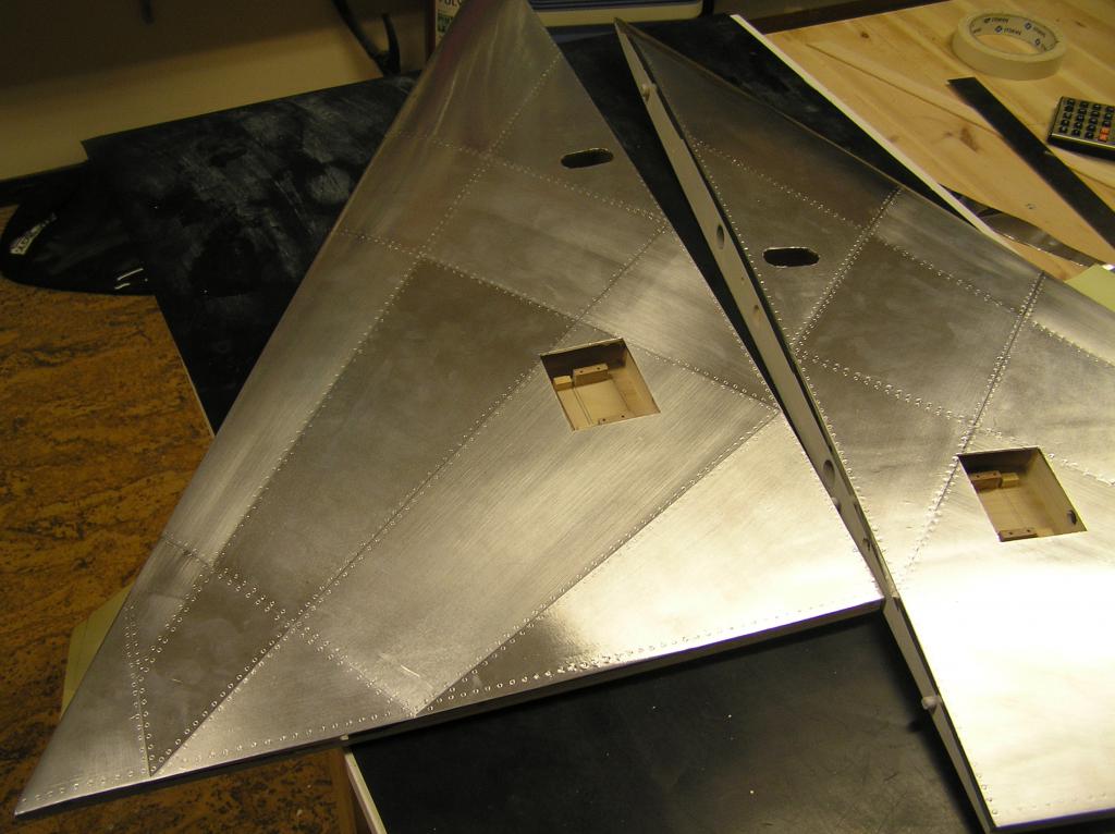

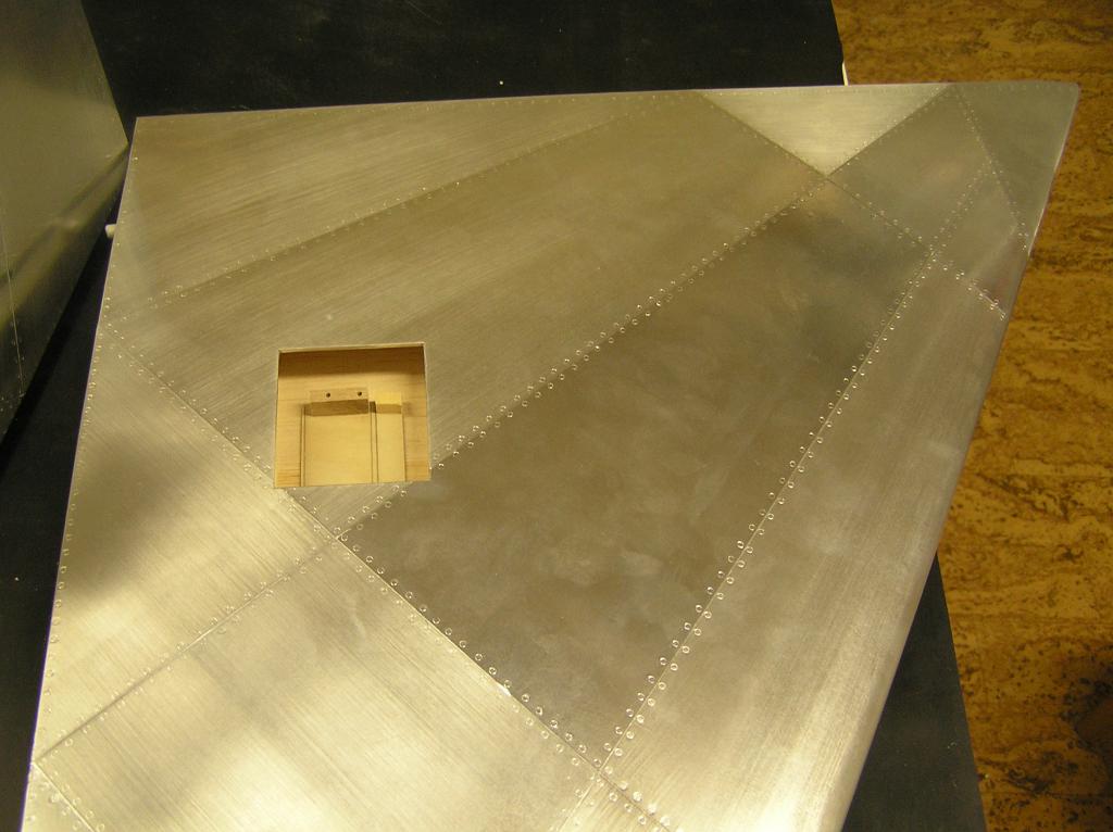

                              Undersidan på vingarna är klara
Namn: P2090365.jpg
Storlek: 89,2 KB
Namn: P2090369.jpg
Storlek: 76,8 KB
                              Då är det dags för översidan! pust och stön, många bitar blir det!
                              MVH/Christer
