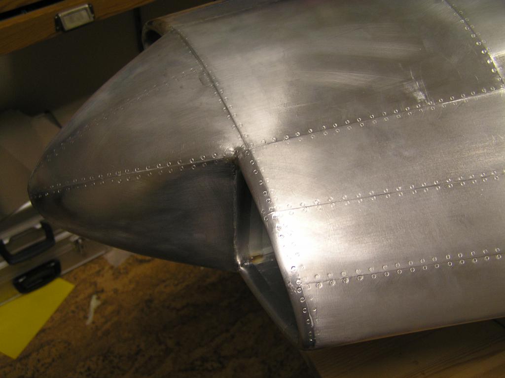

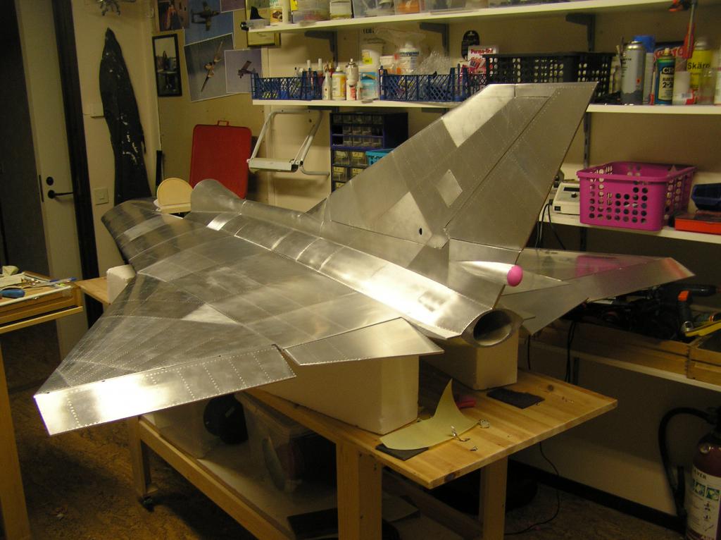

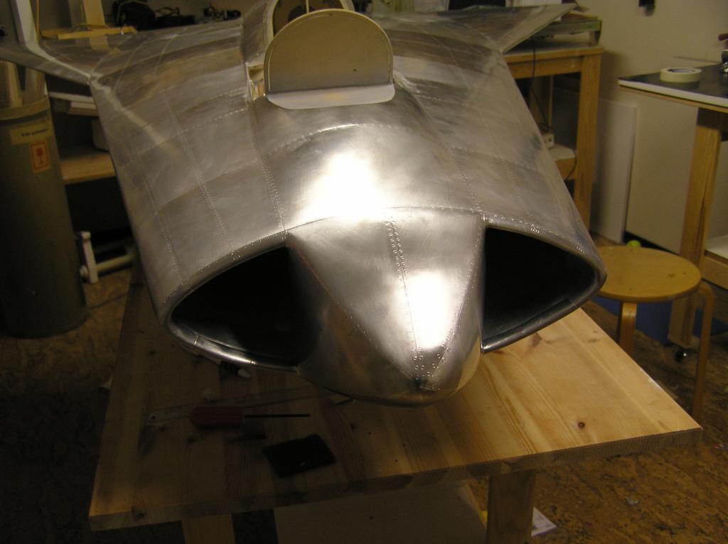

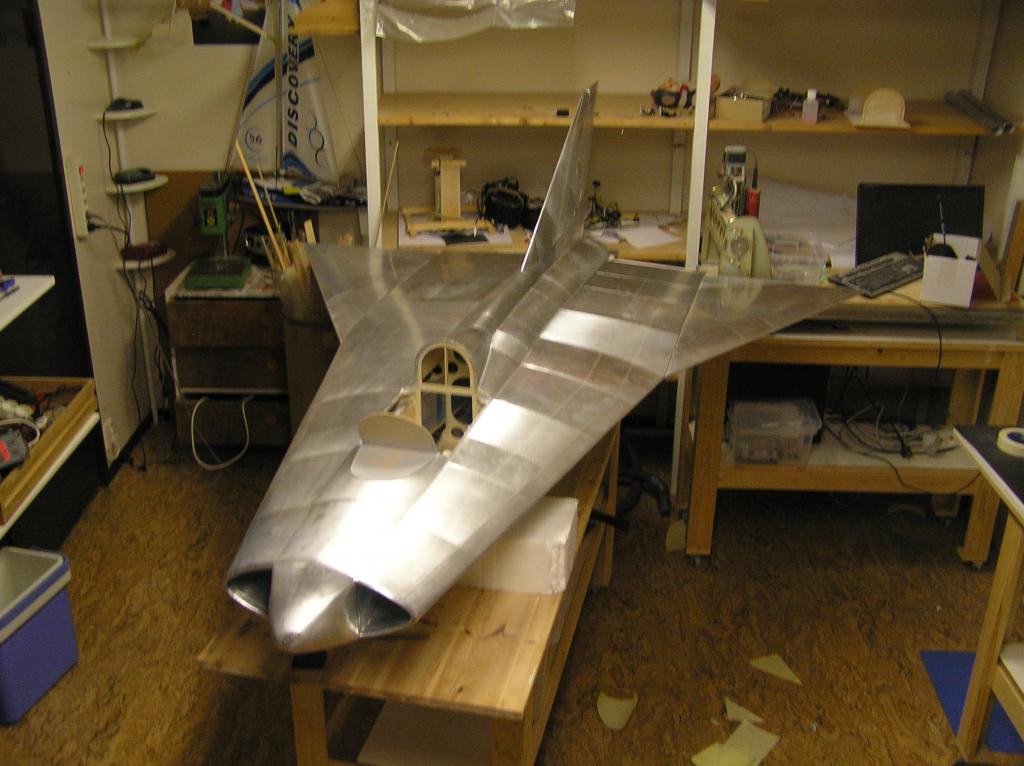

                          ÄNTLIGEN!!!
Namn: P3250401.jpg
Storlek: 64,5 KB
ID: 503549Klicka på bilden för större version
Namn: P3250403.jpg
Storlek: 64,8 KB
Namn: P3250409.jpg
Storlek: 93,3 KB
ID: 503551Klicka på bilden för större version
Namn: P3250411.jpg
Storlek: 85,4 KB
                          Det ska dit fler nitar men det tar jag senare!
                          MVH/Christer
