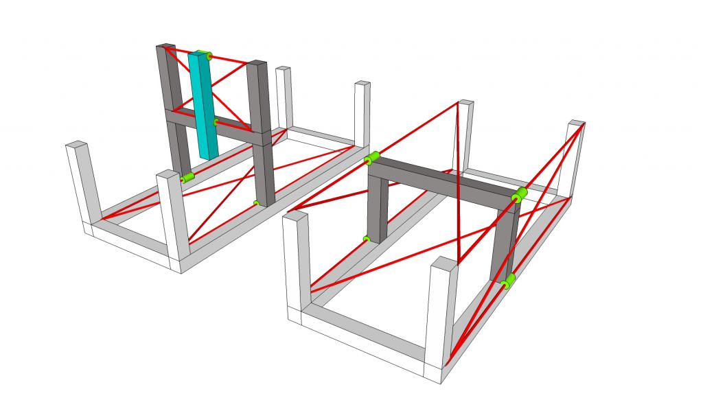

                      Angående repet. Skulle det gå att använda det som jag beskriver i det tidigare inlägget? Sträcker det sig så lite som jag föreställer mig? Tänker mig att man spänner det med ex 100kg i maskinen så att det svarar bra. Skulle vara perfekt för att stabilisera upp en plasmaskärare t.ex. Har skissat upp en idé på papper, återkommer när den är "sketchupad".
                      • SteffeB
                        • jun 2011
                        • 888
                        #236
                        Såhär har jag tänkt mig dragningen av linan i maskinen. Den ska löpa i kullagrade löphjul. Finns billiga till bla. inglasningar, hjulet som hela kasetten glider på, skulle kunna passa på en riktigt billig fräs!
                        På den vänstra bilden sitter linan bara i ett kryss. Detta gör då att båda sidorna löper åt samma håll. Kan även användas på y-axeln. Fördelarna som jag ser det är att det blir väldigt liten snedbelastning på delarna.
                        På den högra bilden är linan dragen så att alla 4:a hörn på x-axeln är fastsatt i linan. Skulle kunna användas för att bygga en gigantisk samt billig fräs med endast 2 skenor på golvet och linor fastsatta i väggarna på rummet. Behöver endast ha en kort gliddel på x-axeln då alla 4:a hörn rör sig samtidigt.
                        Funderar även på om man skulle kunna snurra linan runt en axel säg 20 varv för att kunna driva den direkt utan rem. Endast stegmotor med utväxling direkt på linan.
                        Vad tror ni om mina utsvävningar? Ursäkta att jag kapar tråden litegranna! Få se hur stum den där linan är, borde ju minst kunna få den lika stark som remmar. 2mm linan klarade ju ~500kg. X-axeln håller då emot med nästan ett Ton på den vänstra samt 2 Ton på den högra!

                          Hur har du tänkt överföringen mellan motoraxel och lina. Att dra en släde på det sättet kan nog funka men tror överföringen mellan axel och lina kan bli ett problem. Där är en kuggrem bättre i och med tänderna.
                          • SteffeB
                            • jun 2011
                            • 888
                            #238
                            Jo, men tänkte att det bara behövs en kuggrem på ena sidan istället för en på båda sidorna. Annars skulle man kunna göra som jag skriver att man snurrar linan ett gäng varv runt en grov axel för att på så sätt kunna driva direkt på linan, 2 extra löphjul för att styra linan rätt. Den skulle kunna placeras vart som helst på maskinen.
                            Nu spånar jag bara på det här för att bygga en karossfräsmaskin som kanske inte behöver ha en oerhörd noggranhet. Det är ju kul att bara leka med tankarna lite.

                              Problemet med den där fräsmaskinen måste ju vara momentet som blir mot glidytorna samt vikten på hela kalaset, fräsen måste ju nästan gunga fram och tillbaka om man kör för fort. Skulle säkert kunna byggas betydligt lättare/stabilare med linor och samtidigt kunna köra maskinen snabbare med högre precision.
