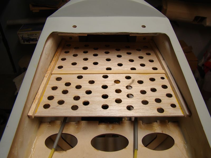

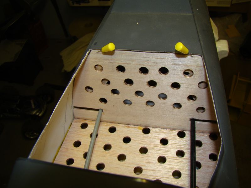

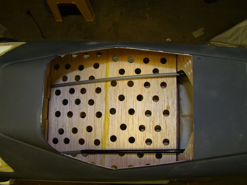

        Tillverkade golvförstärkning och bakväggen i sittbrunnen tidigare under dagen. Limmade således golvet på plats efter diverse lätthål tagits upp.
        Som jag skrev i går ang spanten i kroppen, så har jag även ritat upp mallar på golvet samt bakväggen. Så om någon skulle vara i behov av det så är det bara att maila. Kommer scanna in dom i datorn så det går lätt att skicka med E-post och bara skriva ut:pcguru:
        Bild 1. Golvet sett från undersidan. Observera förstärkningen i skarven
        mellan halvorna.
        Bild 2. Golvet sett från sittbrunn.
        Bild 3. Bakväggen. Kommer även den få ett gäng med lätthål innan den
        limmas på plats.

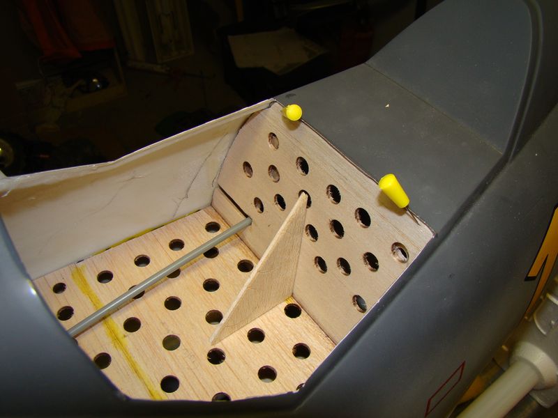

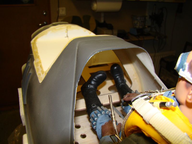

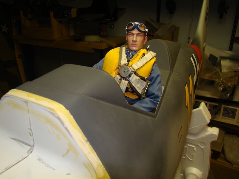

            I morse innan jag sprang till jobbet limmade jag bakväggen på plats.
            I överkanten med vanligt trälim och i botten calim.
            Bild 1. Vinkelmätare jag tillverkat för att erhålla rätt vinkel på bakväggen enligt Dynamic Balsas instruktioner.
            Bild 2. Väggen på plats. Stötstångsrören kommer sedan att "försvinna" bakom sidopanelerna.
            Bild 3. Vinkeln rätt mot golv/vägg.
            Bild 4. Kan bli så att herr Otto får benen amputerade vid knäna.
            Bild 5. Den skarpsynte kan se att Otto sitter aningen högt. Detta beror på fallskärmen. Kommer nog bli tvungen att ta bort själva fallskärmen och bara behålla selen. Att tänka på är att stolen ska in också och den bygger ytterligare några mm i höjd.

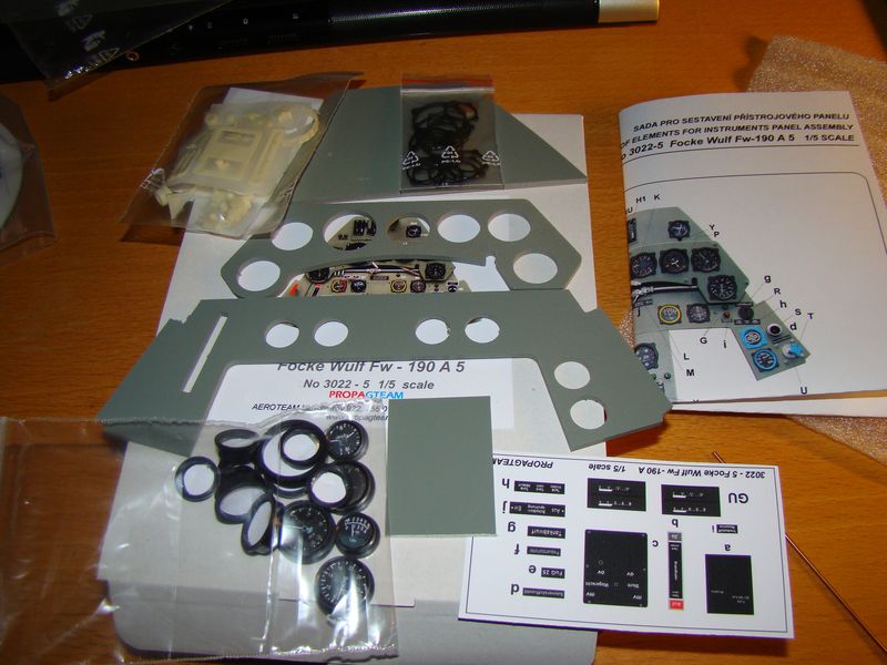

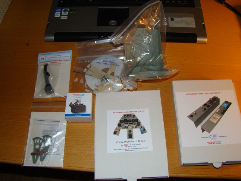

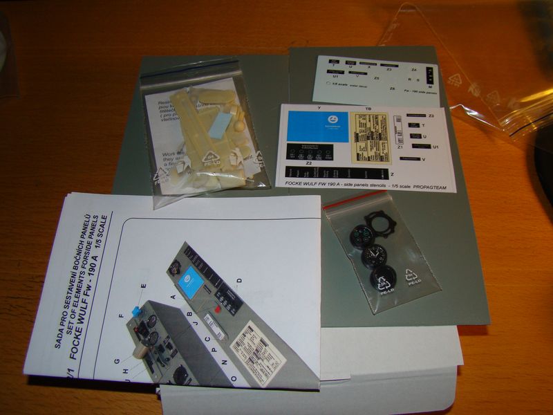

                          Fick äntligen mitt kit från InZpan idag. Wow vad läckert. Enda jag blev fundersam på var sidopanelerna. Endst två släta skivor. Så frågan är om det på något vis går att böja dom eller om det blir lättast att såga varje skiva i två delar och sedan limma i hop när måtten stämmer? Vi får se. Ska plöja igen om den medskickade niosidiga Word beskkrivningen, fast den beskriver mest generellt om cockpit och instrumentpanels bygnader generellt, inte bara detta kit. Typ storlek på instrument etc. Får väll droppa ett mail till InZpan i värsta fall.

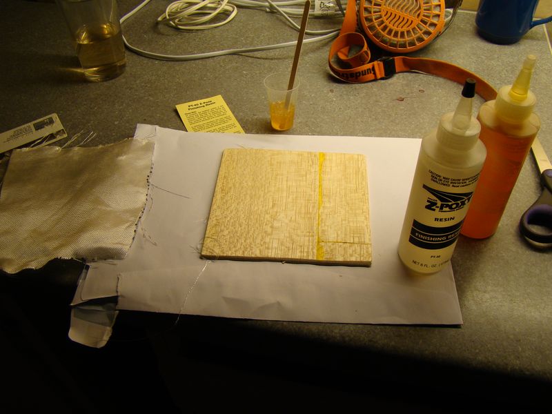

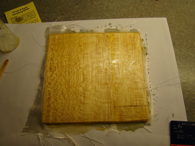

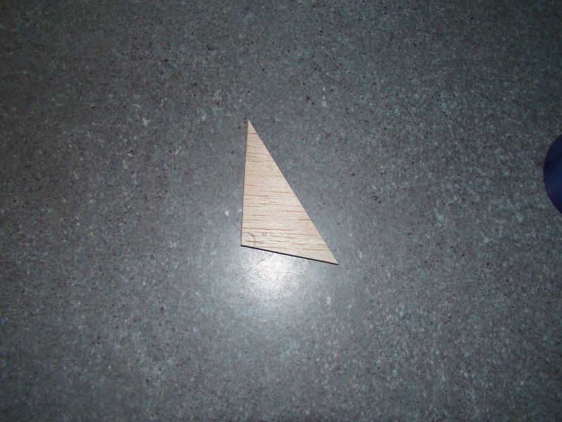

                          Har även tillverkat en platta att limma på plats under "huven" på nosen. Har slut på 3mm björk ply och ahdde ingen lust att köpa en hel skiva bara för att få 15 x 20cm. Tog 3mm balsa flak och skar till, tog sedan glasfiberväv och Epoxi resin och plastade plattan på ena sidan.
                          Ska nu bara slipas och lackas.
                          Antar bilderna talar för sig själva :icon_winkle:

                            Fasiken, glömde en bild på lådan med sidopanelerna.

                              Det där ser ju riktigt bra ut, du får köra lite makrofotografering när cockpiten är klar så man får se alla sköna detaljer
                              • Nalle
                                • 326
                                #150
                                Ser ut som om kitet håller hög kvalité. Förstår om det kliar i fingrarna att få sätta igång och montera in grejorn.
