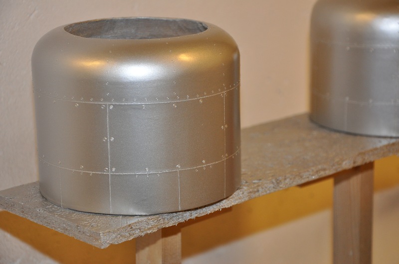

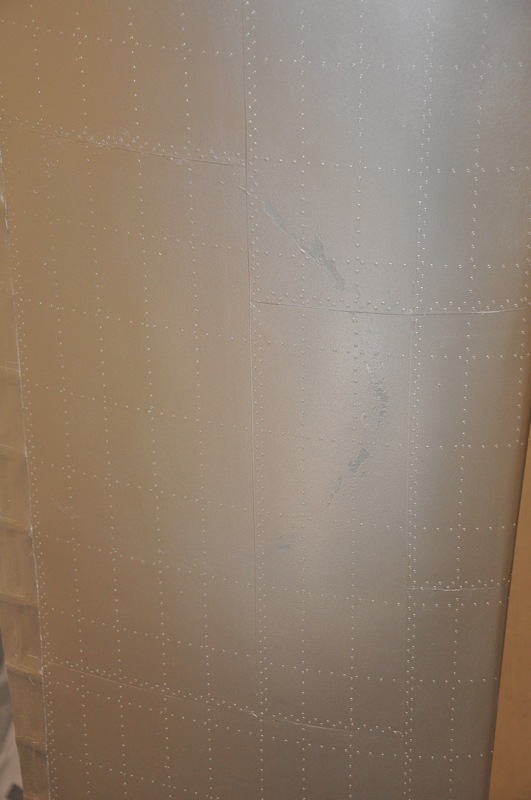

            Nitar och panellinjer är ju kvar, resten är ju bara vädring av modellen Blir hur fint som helst.
            Några nitar saknas, men det ser bara mer rätt ut.

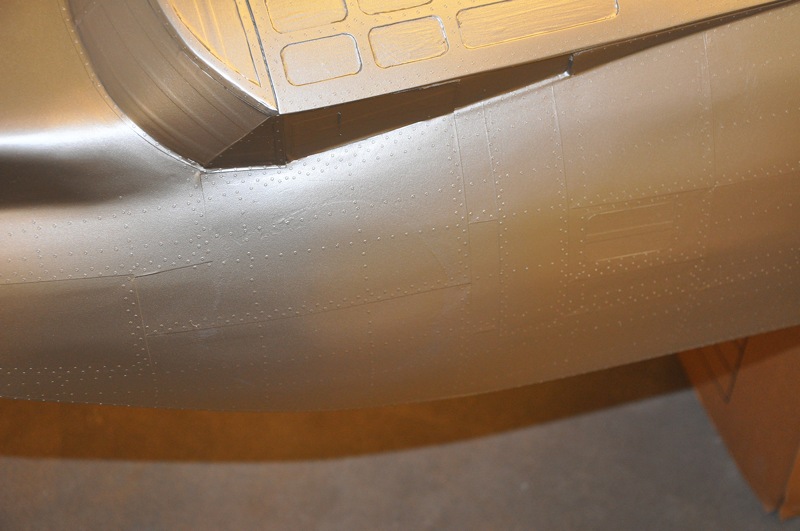

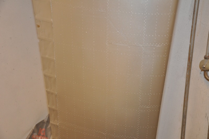

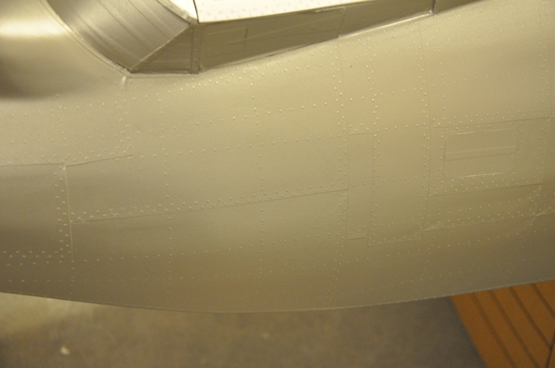

                        Nästan klar med "reparationen". Andra lagret har sprutats på. Det skall bli ytterligare ett lager innan jag släpper (hehehe) detta...
                        Det mindre roliga i allt detta är att jag han pensla på Fasmask även på yttervingarna innan jag satte igång och skulle jobba med kroppens kronmärken. Så samma problem har dykt upp här.
                        Men som alltid...problemen leder oftast fram till något bra...jag får ju extra övning med sprutpistolen.
                        Jag har även klurat ut vad som hände. Färgen har fått tillräckligt med tid att torka. Så det berodde inte på det.
                        Det som jag har kunnat konstatera vad det gäller färgen är att den är relativt kornig....kornigare än vad den färgen som jag normalt målar med. Eftersom Fasmasken är en gummibaserad vätska som man penslar på ytan som man vill maskera (när det har torkat så skär man loss och rullar av det man inte vill skall vara maskerat) så trängde Fasmasken ned mellan kornen och torkade fast omkring dem och skapade en väldigt bra fästyta. När jag sedan försökte ta bort Fasmasken så hade den ett så bra grepp om färgen att den drog med sig den. Det hjälpte inte ens att värma upp ytan för att få Fasmasken att släppa.
                        Men nåja...jag har lärt mig en sak....nästa gång så åker stridsyxan fram när jag skall rulla av Fasmask....

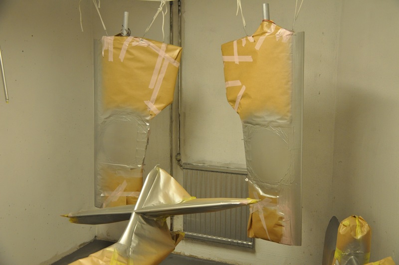

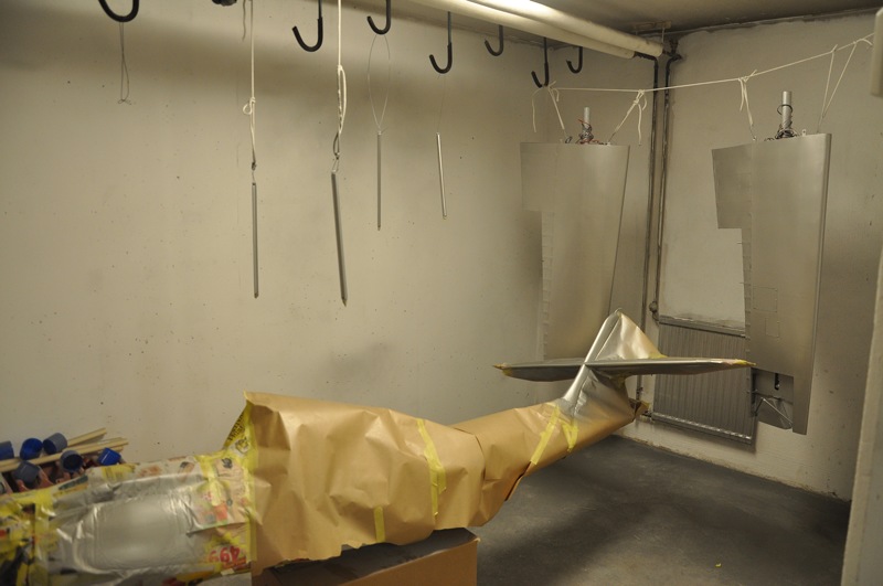

                          Tredje och sista lagret med färg.
                          Andra lagret. Ett till och sedan så är det bra.....hoppas jag.
                            • 3961
                            #898
                            Jag provade skruvskallarna som Chad Veich skickade med och de ser klart bra ut när färgen kommit på plats.
                            Yttervingarna fick sin tredje omgång färg idag. Flygplanskroppen och mittdelen av vingen blev maskerade och alla tejpkanter blev förseglade med lite mer silverfärg.
                              • 3961
                              #899
                              Då är allt klart för lite fler färger.
