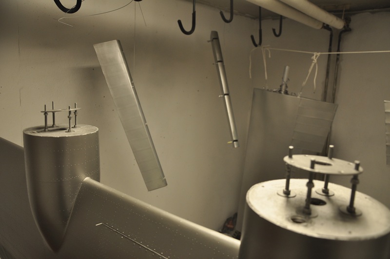

            #875
            Jag kunde bara inte låta bli....jag var tvungen att se hur det såg ut utan maskeringstejpen.
            Nästa steg blev att börja måla vingen....och höjdroderna.
            Goran

              Du...... det där blir ju sjukt snyggt!!! Och aluminium/silver visar de minsta misstagen man gjort med grundarbetet, men här ser man inte något av det. Well done!! :applouse:
              Kanske du berättat tidigare, men vilken färgspruta använder du?
                • 3961
                #877
                Tack Christer!
                Det finns några ställen där det syns klart att det hade behövts liiite mer slipning.
                Jag använder den här sprutan: http://www.devilbiss.com/products/sp...ent36601738-lt
                Det är en lite större spruta än en airbrush och den är lätt att arbeta med.

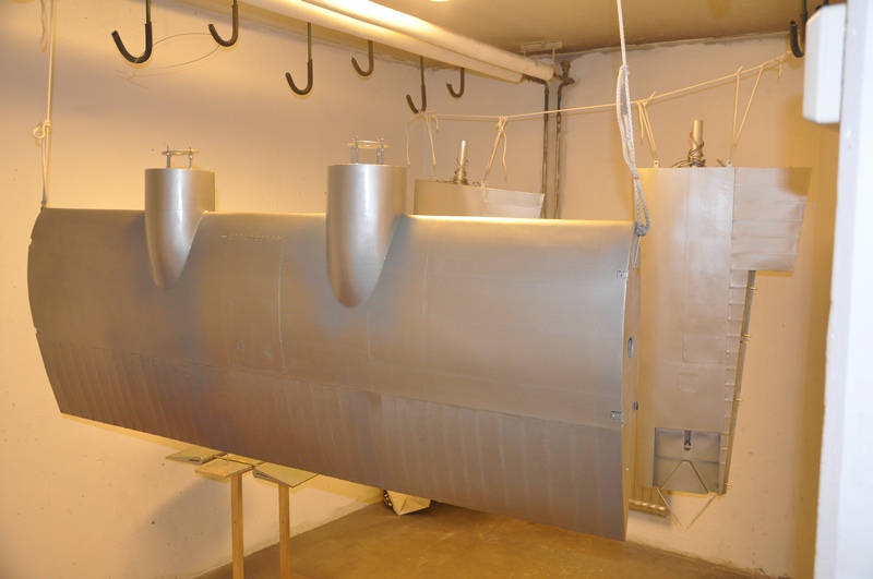

                      #880

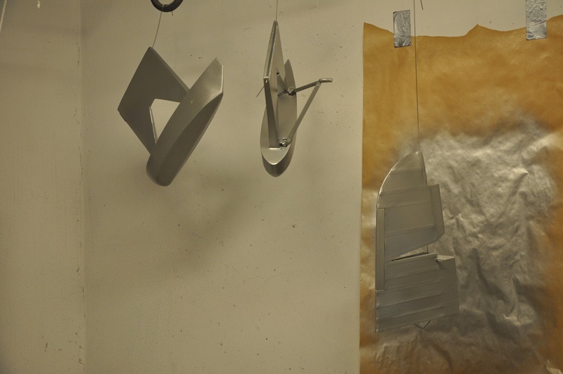

                      Vingen fick sitt andra lager färg pålagt och skevroderna fick sitt första.
                      Vingflottörerna och rodret fick också sina första lager färg.
                      Nu är det bara motorkåporna och landningsstället kvar att måla.
                      Jag började förbereda för målningen av kronmärkena.
                        • 3961

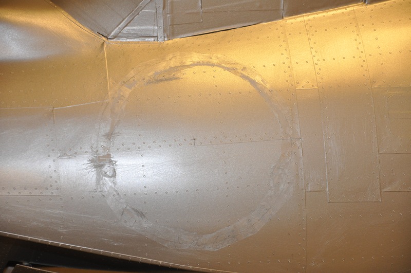

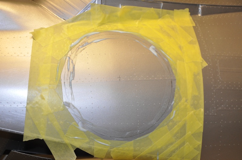

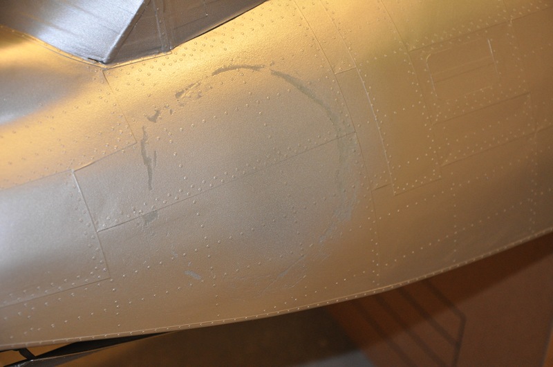

                        Det skedde ett "litet" missöde idag. När jag tog bort Faskmask maskeringen följde färgen med. Så det var bara till att rensa bort tejpen och Fasmasken, snygga till det så gott det gick och....
                        ...lägga på lite mer färg för att se hur illa det är. Imorgon vet jag med säkerhet hur det blev. :evil:
                        Förutom det här missödet så har jag målat klart skevroderna, flottörerna och rodret.

                              #884
                              Ditt missöde med färg som släpper från sprutspacklet känner jag så väl igen. Jag har så svårt att få färg att fastna på spacklet och undrar vad hemligheten är. Det verkar som om sprutspackelskikten fäster bra mot varandra, problemet uppstår när man lägger på slutgiltiga lacken och att den vill inte riktigt bita i underlaget. Är det nån form av grundfärg man ska använda först för att få bättre fäste? Jag brukar prova att lägga primer innan jag lackar, men jag vet inte om den gör skillnad.
                              /J
                                Aj AJ, Göran. Det var inte så roligt att se. Nu går det väl att fixa, men tråkigt när färg släpper.
